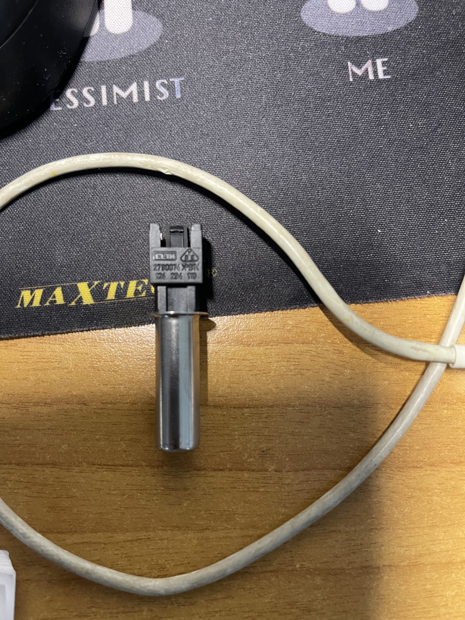

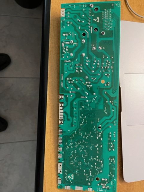

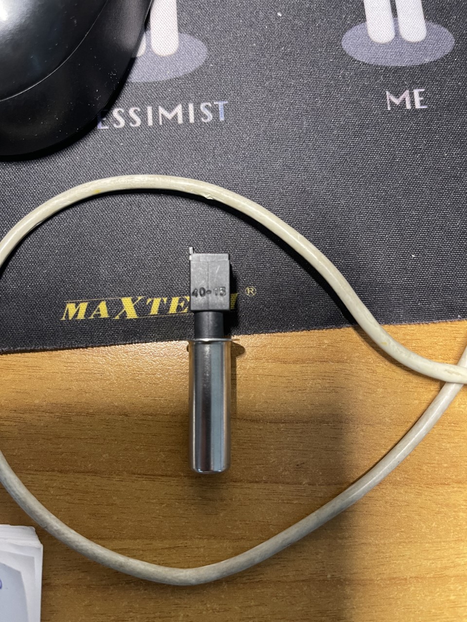

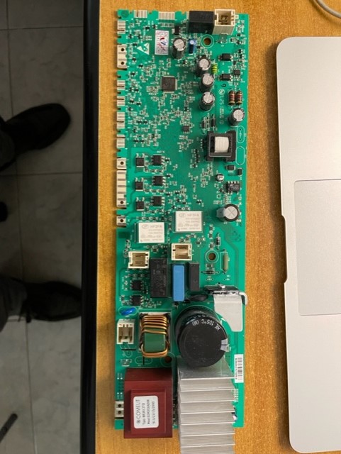

emilio68 Inserito: 15 dicembre 2022 Segnala Share Inserito: 15 dicembre 2022 Buon pomeriggio AMICI,ho un problema con la mia asciugatrice ELECTROLUX MODELLO EDH3898SDE 9KG ,vengo al problema, e' u po di giorni che mi esce sul display l'errore E70,ho visto e' corrisponde al problema della sonda NTC ,controllata ed e ' ok i valori sono 5,5 ohm ho provato a riscaldarla e scende di valore come deve essere ,ho smontato il sensore di umidità' e sempre ok, mi viene il dubbio di un problema sulla scheda ,metto in foto la scheda elettronica, grazie in anticipo chi mi può' aiutare (premetto che sono appassionato di elettronica quindi son usare sia il multimetro che l'oscilloscopio). saluti Emilio Link al commento Condividi su altri siti More sharing options...
borgo77 Inserita: 15 dicembre 2022 Segnala Share Inserita: 15 dicembre 2022 macchina intasata ? Link al commento Condividi su altri siti More sharing options...
emilio68 Inserita: 15 dicembre 2022 Autore Segnala Share Inserita: 15 dicembre 2022 ho pulito tutto il condensatore sotto quindi e a posto ,sarà un problema di scheda secondo me Link al commento Condividi su altri siti More sharing options...
borgo77 Inserita: 15 dicembre 2022 Segnala Share Inserita: 15 dicembre 2022 hai aperto completamente la macchina ? Link al commento Condividi su altri siti More sharing options...
emilio68 Inserita: 15 dicembre 2022 Autore Segnala Share Inserita: 15 dicembre 2022 si ho pulito ,il condensatore con l'idropulitrice e poi con aspirapolvere ho tolto un po di sporco Link al commento Condividi su altri siti More sharing options...
Lockeid Inserita: 15 dicembre 2022 Segnala Share Inserita: 15 dicembre 2022 (modificato) Non ricordo il valore di uella NTC a 20°. Ma dovrebbe essere in kohm ; potrei sbagliarmi. Quindi , andrebbe prima capito se il valore rileviato e' corretto. Wuando accendi la macchina il compressore parte prima dell'errore e70? Nel caso parta, si avverte calore? (Scusate gli errori ma ho il touch guasto) Modificato: 15 dicembre 2022 da Lockeid Link al commento Condividi su altri siti More sharing options...
emilio68 Inserita: 15 dicembre 2022 Autore Segnala Share Inserita: 15 dicembre 2022 no non parte prima ,in pratica come accendo la macchina esce l'errore 70,in alcune volte qualche minuto dopo ,Comunque ho fatto la diagnosi ed il compressore parte regolarmente ed riscalda. Link al commento Condividi su altri siti More sharing options...
Nik-nak Inserita: 16 dicembre 2022 Segnala Share Inserita: 16 dicembre 2022 Non è il tuo errore, ma la scheda è la stessa: Rifai le saldature della scheda che non sbagli, poi vediamo cosa succede. Link al commento Condividi su altri siti More sharing options...
fisica Inserita: 16 dicembre 2022 Segnala Share Inserita: 16 dicembre 2022 5 ore fa, Nik-nak ha scritto: Rifai le saldature della scheda che non sbagli, poi vediamo cosa succede e pulisci i contatti a pettine della scheda usando una gomma da cancellare, mi pare di vedere alcuni sporchi. Link al commento Condividi su altri siti More sharing options...
emilio68 Inserita: 16 dicembre 2022 Autore Segnala Share Inserita: 16 dicembre 2022 ok lo faro' ,pulisco sia i contatti a pettine che rifaccio le saldature sul rele' e do un ucchiata a tutte le saldature in generale, poi vi aggiorno Link al commento Condividi su altri siti More sharing options...
emilio68 Inserita: 16 dicembre 2022 Autore Segnala Share Inserita: 16 dicembre 2022 fatto il tutto pulito i contatti ,ma nulla esce sempre l'errore e70 quando accendo, mi viene un dubbio potrebbe essere la resistenza?? Link al commento Condividi su altri siti More sharing options...
Nik-nak Inserita: 16 dicembre 2022 Segnala Share Inserita: 16 dicembre 2022 Come ti ha fatto notare Lockeid, il valore del sensore ntc dovrebbe essere in Kohm, tu indichi un valore di 5.5 ohm, ti sei sbagliato nello scrivere, oppure è effettivamente quello il valore? Link al commento Condividi su altri siti More sharing options...
del_user_227154 Inserita: 16 dicembre 2022 Segnala Share Inserita: 16 dicembre 2022 Il valore della Ntc è da circa 5.7K a 6.3K a 20°, quindi se il valore è quello che hai scritto nel primo messaggio la sonda va bene. Link al commento Condividi su altri siti More sharing options...
Lockeid Inserita: 17 dicembre 2022 Segnala Share Inserita: 17 dicembre 2022 13 ore fa, campiglia ha scritto: Il valore della Ntc è da circa 5.7K a 6.3K a 20°, quindi se il valore è quello che hai scritto nel primo messaggio la sonda va bene. Nel primo messaggio riferisce 5.5 ohm non kohm. Se non verrà' chiarito questo punto e' difficile andare avanti o prendersela con la scheda. Saluti Link al commento Condividi su altri siti More sharing options...
emilio68 Inserita: 17 dicembre 2022 Autore Segnala Share Inserita: 17 dicembre 2022 si in effetti ho sbagliato a scrivere confermo 5,5k,una domanda ma tutti qui numeri di riferimento sulla sonda a cosa corrispondono !!! Link al commento Condividi su altri siti More sharing options...
emilio68 Inserita: 17 dicembre 2022 Autore Segnala Share Inserita: 17 dicembre 2022 i valori che ho misurato sono 5,5k Link al commento Condividi su altri siti More sharing options...
michpao Inserita: 17 dicembre 2022 Segnala Share Inserita: 17 dicembre 2022 (modificato) Il 15/12/2022 alle 19:41 , emilio68 ha scritto: ho pulito ,il condensatore con l'idropulitrice e poi con .... Se ha staccato i cablaggi quando hai pulito tutto, potresti aver scambiato i connettori che andavano al sensore tempera, inserendolo nel sensore vicino al compressore?! Modificato: 17 dicembre 2022 da michpao Link al commento Condividi su altri siti More sharing options...
Lockeid Inserita: 17 dicembre 2022 Segnala Share Inserita: 17 dicembre 2022 Il valore 5.5k misurato è nella norma. Tieni presente quanto scritto da Michpao anche se il difetto E70 l avevi prima dello smontaggio. Se tutte le saldature sono ok, se tutte le tensioni sono OK , se il cablaggio ok, connettori ok, se la ventola è integra e funzionante, condensatori e filtri ok, l'aria si scalda quando fai partire in menù di servizio, potresti iniziare a verificare la scheda. Purtroppo non ho la stessa scheda qui da me per un controllo incrociato, forse avrai dei suggerimenti più precisi dagl'altri partecipanti. Meglio se indichi il numero di connettore ES J13 e pin 1 e 2; potrebbe essere d'aiuto a chi legge. Al tuo posto inizierei ne suguire le piste del connettore NTC in oggetto. Di sicuro non ti porteranno su un amplificatore operazionale. POTREBBERO portare su di un transistor o fotoaccoppiatore. Un filo POTREBBE essere su GND l'altro sul transistor. Difficilmente la sonda NTC finisce direttamente sul processore. E molto probabile che tu possa trovare un x V sui pin dove è collegata la NTC. Al momento questo è quello che mi viene in mente. Saluti Link al commento Condividi su altri siti More sharing options...
emilio68 Inserita: 18 dicembre 2022 Autore Segnala Share Inserita: 18 dicembre 2022 ok,inizio a seguire il tuo consiglio ,seguo la pista e inizio a fare le misure dei componenti Link al commento Condividi su altri siti More sharing options...
