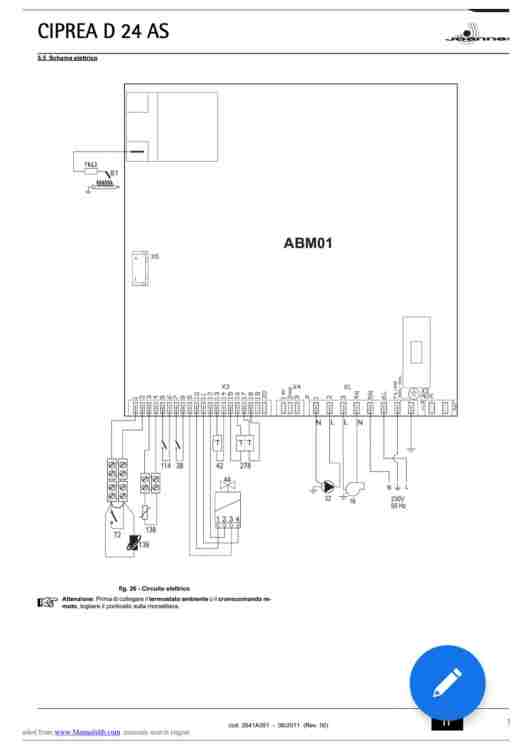

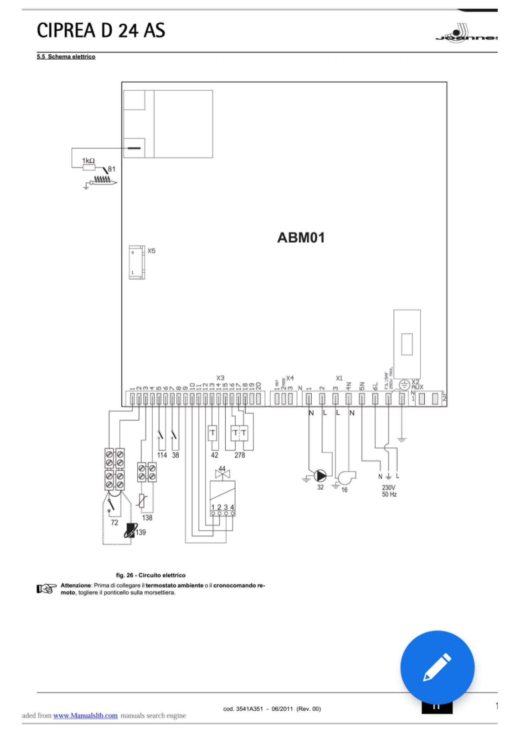

domenick66 Inserito: 15 dicembre 2022 Segnala Share Inserito: 15 dicembre 2022 Salve, vorrei provare a testare questa scheda caldaia ABM01, qualcuno conosce come fare per simulare sonde ecc. Grazie Link al commento Condividi su altri siti More sharing options...
THE CAT Inserita: 16 dicembre 2022 Segnala Share Inserita: 16 dicembre 2022 lo schema è più che semplice. sonde ecc ecc sono comuni ma senza valvola gas farai fatica Link al commento Condividi su altri siti More sharing options...
domenick66 Inserita: 29 dicembre 2022 Autore Segnala Share Inserita: 29 dicembre 2022 Ok grazie Link al commento Condividi su altri siti More sharing options...
