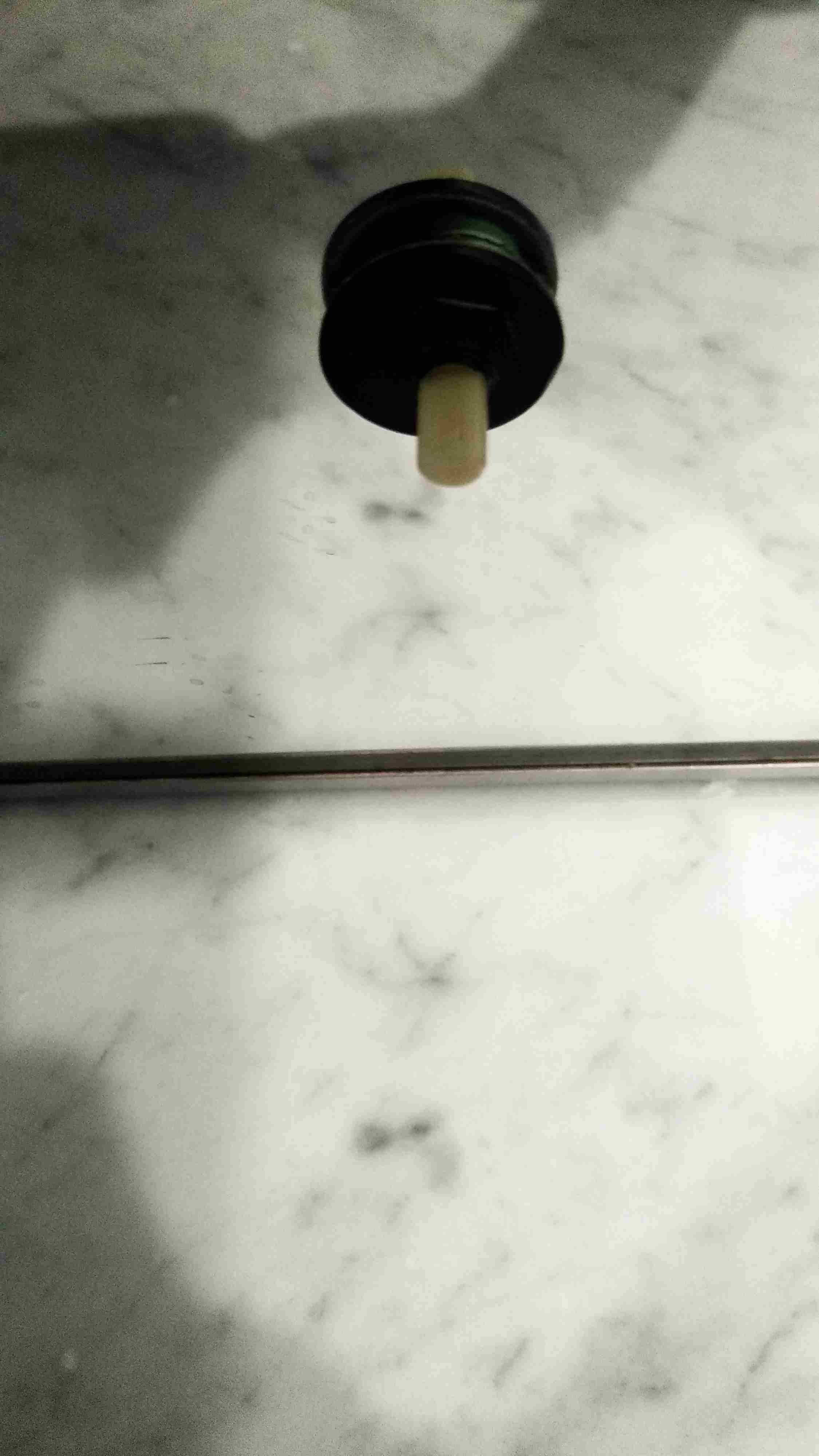

fra_sgc Inserito: 16 dicembre 2022 Segnala Share Inserito: 16 dicembre 2022 Ciao a tutti, scusate in anticipo se ho sbagliato sezione (nel caso chiedo di spostarla). Nello specchio del bagno di casa mia c'è il comando di accensione dei faretti che si ruota. Il problema è che manca la manopola e quindi è difficile afferrare quello che resta del comando. Purtroppo quando sono entrato in casa era già mancante. Ho disegnato la forma nell'immagine a destra: comando a mezzaluna, mentre la parte nera è esagonale. Vorrei cercare quindi una manopola che può essere compatibile. Qualcuno sa se si può trovare una manopola che può andare su questo comando? Grazie a tutti Link al commento Condividi su altri siti More sharing options...
patatino59 Inserita: 16 dicembre 2022 Segnala Share Inserita: 16 dicembre 2022 Qualsiasi manopola per perno da 6mm va benissimo. Ci sono sia a pressione che con una vite di fissaggio. Il problema è che erano molto comuni negli anni 50 e 60, ma oggi le puoi trovare giusto in un negozio di elettronica o in qualche mercatino. Link al commento Condividi su altri siti More sharing options...
fra_sgc Inserita: 31 ottobre Autore Segnala Share Inserita: 31 ottobre Ciao, sapreste se è possibile anche sostituirlo con altro tipo di interruttore? Nel caso come si smonta? Non vorrei Dar danno Link al commento Condividi su altri siti More sharing options...
Dumah Brazorf Inserita: 31 ottobre Segnala Share Inserita: 31 ottobre (modificato) Uh ce l'avevo anch'io sullo specchio inizio '80, interruttore o dimmer non ricordo. Bruciato immediatamente, tolto e si usa l'interruttore a muro. Eventualmente su alicoso trovi degli interruttori capacitivi da mettere dietro al vetro epperò vedo ora che vanno a 12V e comandano led a 12V. Modificato: 31 ottobre da Dumah Brazorf Link al commento Condividi su altri siti More sharing options...
