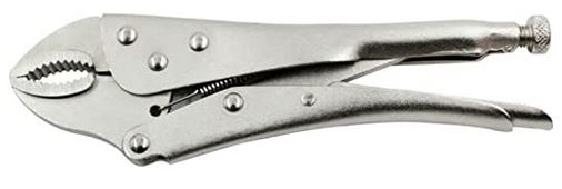

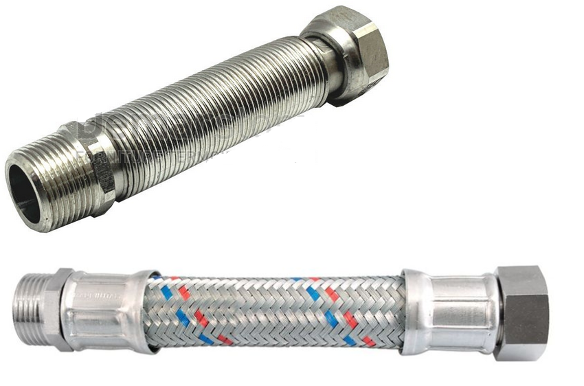

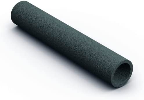

piergius Inserita: 17 dicembre 2022 Segnala Share Inserita: 17 dicembre 2022 Anche a me è capitato come a: 4 ore fa, sormike ha scritto: si sentiva in tutta casa un suono "strano" e fastidioso.(#) .. tastando", mi sono accorto immediatamente che uno dei flessibili (ritorno), "suonava". (*) #) Mio figlio ha spento la Caldaia pensando che fosse guasta ! > - *) nel nostro caso, nel lato inferiore della Caldaia, l' unico flessibile era sulla mandata, mentre sul ritorno in rame rigido c' era appeso un flacone in plastica in cui confluisce l' uscita della Valvola di Sicurezza. Ho appeso il flacone al flessibile: Pochi grammi appesi smorzano da diversi anni le oscillazioni che altrimenti venivano trasmesse a tutto l' Impianto di Riscaldamento ! - Buona serata ! Link al commento Condividi su altri siti More sharing options...
lorenzo7 Inserita: 17 dicembre 2022 Autore Segnala Share Inserita: 17 dicembre 2022 (modificato) Domani provo a tenere le mani nei flessibili ma sono piu tubi rigidi, in rame. non flessibili... Non so' piu cosa pensare, Stasera in cucina non riuscivo a guardare la tv dal boato che veniva dalla caldaia al piano di sotto, No veramente ne esco Pazzo se vado avanti cosi, mentre ai miei non frega niente di questi rumori, Poi se voglio chiamare il tecnico mi prendono davvero x pazzo Facciamo una cosa ,Domani scatto delle foto, e poi mi dite cosa dovrei toccare, perche' non vi seguo, Io do' la colpa pure al aspirazione d'aria, , avevo in mente di mettere questo isolante dentro i tubi. L'ha mai fatto qualcuno? Modificato: 17 dicembre 2022 da lorenzo7 Link al commento Condividi su altri siti More sharing options...
Darlington Inserita: 17 dicembre 2022 Segnala Share Inserita: 17 dicembre 2022 2 ore fa, lorenzo7 ha scritto: Possono emettere loro il rumore che sento? o e' impossibile? a riscaldamento spento, fai in modo che parta in sanitario... in questo modo capisci se il rumore si propaga attraverso la canna fumaria o tramite l'impianto di riscaldamento Link al commento Condividi su altri siti More sharing options...
sormike Inserita: 18 dicembre 2022 Segnala Share Inserita: 18 dicembre 2022 Se sei SICURO che il suono proviene dalla caldaia quando questa è in funzione, l'unico modo è di separare meccanicamente la stessa dal resto dell'impianto. Occore, o tu o un tecnico, sostituire NECESSARIAMENTE i condotti rigidi che vanno dalla caldaia all'impianto, con dei condotti flessibili (vedi foto) come il secondo. Link al commento Condividi su altri siti More sharing options...
lorenzo7 Inserita: 18 dicembre 2022 Autore Segnala Share Inserita: 18 dicembre 2022 (modificato) Si, sotto la caldaia ho tutte tubazione rigide. Ma purtroppo la casa e' ancora di proprieta' di mio babbo. a fare un lavoro simile, ho 0% di possibilita' che lo convinco, bisognerebbe sostituire tutti i tubi praticamente, sono tanti. Ma il rumore non viene dai tubi li sotto, , ci sono andato vicino con l'orecchio, Il rumore e' proprio lo scatolotto della caldaia, Forse questi modelli nuovi, non li fanno per niente insonorizzati, Bisognerebbe ricoprire la caldaia di materiale fonoassorbente quello si, Poi anche i due tubi in alto.....Dello scarico dei fumi nel cammino e quello del Asprirazione per il bruciatore caldaia, fanno un bel rumore di flusso. Ma comunque quello che sento di piu nel piano superiore e' il barilotto della caldaia. Modificato: 18 dicembre 2022 da lorenzo7 Link al commento Condividi su altri siti More sharing options...
sormike Inserita: 18 dicembre 2022 Segnala Share Inserita: 18 dicembre 2022 (modificato) Il 17/12/2022 alle 18:39 , lorenzo7 ha scritto: ... mi pareva di sentire rumore anche attraverso le tubazioni appunto dello scarico, e asprirazione ? possibile? o non centrano niente secondo voi? Si, è possibile. Proprio perchè si "innesca" una risonanza, tutto cio che possa vibrare in "accordo" a quella frequenza, vibrerà. I condotti dei fumi, se di alluminio, possono risuonare anch'essi e contribuire al "concerto". Come già ti ha suggerito xblitz, mentre la caldaia è in funzione, tocca, stringi, piega (si fa per dire) tutto cio che puoi toccare; ti sporcherai, ma non è un problema, se il caso, usa una pinza, un pappagallo e vedrai che se è una questione di risonanza, troverai di sicuro il colpevole. Facci sapere, non tenerci in ... ansia. P.S. si possono avere delle foto della caldaia e dell'insieme? Modificato: 18 dicembre 2022 da sormike Link al commento Condividi su altri siti More sharing options...
lorenzo7 Inserita: 18 dicembre 2022 Autore Segnala Share Inserita: 18 dicembre 2022 I tubi sotto ce' poco da stringere o piegare,... sono tutti in metallo, Al massimo ricoprirli con materiale fonoassorbente? ma non mi sembra il rumore provenga da sotto , dai collegamenti . Domani promesso, fotizzo per bene. L'unico dove fa rumore e' il cassone della caldaia, e i 2 tubi in alto di aspirazione e scarico, e su questi due vorrei agire in primis con qualcosa di fonoassorbente, I tubi sono in plastica, ( non alluminio ) ma fanno un bel concerto. A domani con foto, grazie per chi mi segue e aiuta Link al commento Condividi su altri siti More sharing options...
sormike Inserita: 18 dicembre 2022 Segnala Share Inserita: 18 dicembre 2022 Ho visto l'esploso della tua caldaia, se è quella che ho visto, è una caldaia come tante. Gli unici elementi che possono provocare "il rumore", possono essere la pompa che fa circolare l'acqua, ed il ventilatore che soffia aria nel bruciatore. Altri elementi "rumorosi" non ne vedo, ma bisognerebbe stare li e guardare bene la caldaia, comunque dicevo che oltre a questi due elementi, non credo che possano essercene altri. Se fosse uno dei due, si può rimediare ma occorre sempre l'intervento di un tecnico e/o di una persona competente. Io resto dell'idea che il rumore sia provocato dalla pompa, ma non da essa direttamente, ma dalla pressione che genera e che si ripercuote in qualchuno degli elementi che ti ho elencato prima. Per "stringere", non intendevo "serrare" gli elemrenti e/o le ghiere o chiavarde, ma proprio ne senso della parola, stringere i tubi, uno alla volta, con una pinza sul corpo stesso per vedere se cambia qualcosa. Quando fai le foto, fanne una dal basso inquadrando se ci riesci gli attacchi. Se conosci qualcuno che possa averle, (un fabbro, un meccanico) fatti prestare un paio di pinze a "scatto" come quelle in foto; calibri le ganasce in modo da agganciare i tubi, le agganci uno alla volta e vedi se il suono si smorza. Link al commento Condividi su altri siti More sharing options...
Darlington Inserita: 18 dicembre 2022 Segnala Share Inserita: 18 dicembre 2022 3 ore fa, lorenzo7 ha scritto: sono tanti qualsiasi caldaia ha 5 tubi, di cui 2 dell'impianto di riscaldamento (mandata e ritorno) Link al commento Condividi su altri siti More sharing options...
sormike Inserita: 19 dicembre 2022 Segnala Share Inserita: 19 dicembre 2022 (modificato) 15 ore fa, Darlington ha scritto: qualsiasi caldaia ha 5 tubi, di cui 2 dell'impianto di riscaldamento (mandata e ritorno) Ed esattamente sono: - la mandata, che si scalda per primo appena inizia la fase di riscaldamento - il ritorno, che si scalda dopo la mandata e comunque in fase di riscaldamento è (anche se di poco) più freddo - il gas, che di solito è collegato tramite un rubinetto/saracinesca con la manopola gialla - ingresso acqua (fredda), che di solito ha un rubinetto - uscita acqua (calda), che si scalda quando si aprono i rubinetti di acqua calda, appunto e di solito è anche il più "incrostato" di calcare. Quelli che vibrano (suonano) sono i primi due che non necessariamente trovi nella sequenza illustrata ma ogni casa di costruzione li dispone secondo il loro progetto. Modificato: 19 dicembre 2022 da sormike Link al commento Condividi su altri siti More sharing options...
xblitz Inserita: 19 dicembre 2022 Segnala Share Inserita: 19 dicembre 2022 18 ore fa, sormike ha scritto: ti sporcherai Nella vita un uomo deve fare quello che deve fare 😎 18 ore fa, lorenzo7 ha scritto: I tubi sotto ce' poco da stringere o piegare,... sono tutti in metallo, Al massimo ricoprirli con materiale fonoassorbente? Non servirebbe a niente. Link al commento Condividi su altri siti More sharing options...
lorenzo7 Inserita: 19 dicembre 2022 Autore Segnala Share Inserita: 19 dicembre 2022 Scusate le foto oggi non le ho fatte,... Ma la situazione mi sta sfuggendo di mano. sento fischi per tutta la casa che solo un paio fi giorni non sentivo. eppure la caldaia sempre quella e'...... e una settimana fa non sentivo questi fischi Scusate ma io non ho mai toccato niente, non me la sento di prendere la chiave e provare a girare quei tubi di rame, Stasera ho provato a staccare tutta la caldaia, quindi anche pompa. ma qualche sibilo lo sentivo lo stesso, sempre in qualunque zone di casa, Non e' che sia la circolazione nei tubi che arrivano ai termosifoni? Appena posso faro' queste foto, ma non mi va di andarci attorno, . Link al commento Condividi su altri siti More sharing options...
xblitz Inserita: 19 dicembre 2022 Segnala Share Inserita: 19 dicembre 2022 2 ore fa, lorenzo7 ha scritto: Scusate le foto oggi non le ho fatte,... Ma la situazione mi sta sfuggendo di mano. sento fischi per tutta la casa che solo un paio fi giorni non sentivo. eppure la caldaia sempre quella e'...... e una settimana fa non sentivo questi fischi Forse è qualche pezzo che sta cominciando a rompersi? guarda il lato positivo: potresti arrivare al bandolo della matassa. 2 ore fa, lorenzo7 ha scritto: Scusate ma io non ho mai toccato niente, non me la sento di prendere la chiave e provare a girare quei tubi di rame, Se giri i tubi in rame probabilmente ti buttano fuori di casa 😛 però risolvi il tuo problema anche così. La pinza ti serve (eventualmente) per tenere fermi i tubi E BASTA. 2 ore fa, lorenzo7 ha scritto: Stasera ho provato a staccare tutta la caldaia, quindi anche pompa. ma qualche sibilo lo sentivo lo stesso, sempre in qualunque zone di casa, Bhe l'acqua comunque si espande-contrae quindi potrebbe essere. Dovevi lasciarla spenta qualche minuto (anche mezz'ora) per vedere se diminuiva o no. E tu riprova! 2 ore fa, lorenzo7 ha scritto: Non e' che sia la circolazione nei tubi che arrivano ai termosifoni? potrebbe 2 ore fa, lorenzo7 ha scritto: Appena posso faro' queste foto, ma non mi va di andarci attorno, Oltre le foto anche un audio dove si sente il suono... anche solo per sapere quanto il consiglio di farsi vedere dal medico era campato per aria. Link al commento Condividi su altri siti More sharing options...
vincenzo barberio Inserita: 19 dicembre 2022 Segnala Share Inserita: 19 dicembre 2022 (modificato) Scusa, ma se hai provato a staccare la caldaia (immagino elettricamente) o tramite il termostato ambiente, e hai sentito ancora sibili e fischi, secondo me essi non potevano/possono provenire da essa. Per quanto riguarda le chiavi, fai bene a non utilizzarle, visto che dici di non essere un esperto nel settore. Modificato: 19 dicembre 2022 da vincenzo barberio Link al commento Condividi su altri siti More sharing options...
lorenzo7 Inserita: 20 dicembre 2022 Autore Segnala Share Inserita: 20 dicembre 2022 Si dovrei fare un video con audio per farvi capire meglio. La caldaia l'ho staccata 1 oretta stasera. Il fischio,.. ma piu che fischio e' un sibilo di un altra tonalita' del rumore della caldaia, Era diminuito, ma lo sentivo ancora. ,, non me lo so' spiegare veramente da dove provenga questo suono. poi appena ho riaccesso la caldaia lo sentivo piu forte. Qui ci vuole un tecnico, ma mio babbo si e' rotto, ... e a me fra un po mi mandano alla neuro Mi sto' solo sfogando un po con voi, grazie se mi ascoltate, perche' ogni giorno ho questi rumori in testa, per tutta la casa. e mi devo rassegnare, altri tecnici e ispezioni mio babbo non lo consente.. Appena ce la faccio faro un video audio, Link al commento Condividi su altri siti More sharing options...
reka Inserita: 20 dicembre 2022 Segnala Share Inserita: 20 dicembre 2022 ma hai le termostatiche sui termosifoni? Link al commento Condividi su altri siti More sharing options...
Stefano Dalmo Inserita: 20 dicembre 2022 Segnala Share Inserita: 20 dicembre 2022 Toglimi una curiosità , ma tuo padre li sente questi fischi??? io credo che sia inutile continuare questa discussione se non ci fai sentire qualche cosa pure a noi . visto che i tecnici intervenuti hanno parlato di normale. troppe ipotesi e senza nessun riscontro non hanno senso , quindi se si deve continuare per trovare la soluzione , dacci qualcosa su cui ragionare . certo della tua collaborazione , ti saluto . Link al commento Condividi su altri siti More sharing options...
sormike Inserita: 20 dicembre 2022 Segnala Share Inserita: 20 dicembre 2022 10 ore fa, lorenzo7 ha scritto: ... La caldaia l'ho staccata 1 oretta stasera. Il fischio,.. ma piu che fischio e' un sibilo di un altra tonalita' del rumore della caldaia, Era diminuito, ma lo sentivo ancora. C'è qualcosa che non quadra... Qui si sta parlando di un problema reale o cosa? Occorrerebbe spostare questa discussione nella sezione "fenomeni paranormali", ma credo che ancora non sia stata creata; chissà che questa discussione non dia spunto per farlo? Ma de che stamo a parlà???????????? Link al commento Condividi su altri siti More sharing options...
reka Inserita: 20 dicembre 2022 Segnala Share Inserita: 20 dicembre 2022 ma secondo me è semplicemente sensibile a certe frequenze più degli altri della famiglia (un po' come quelli che non sentono il fischio degli ultrasuoni) se avesse le termostatiche potrebbero essere loro.. Link al commento Condividi su altri siti More sharing options...
lorenzo7 Inserita: 20 dicembre 2022 Autore Segnala Share Inserita: 20 dicembre 2022 (modificato) 2 ore fa, reka ha scritto: ma hai le termostatiche sui termosifoni? Si ho le valvole termostatiche. Avete ragione, inutile continuare questo treadh , con suoni e sensazioni che percepisco solo io. I miei genitori sono un po anziani e sordi, mentre io ho l'udido ultrasensibile a certe frequenze di suono. Faro' un video audio, anche se servirebbe solo per la vostra curiosita' siccome non faremo nessuno intervento, Appunto siccome il tecnico ha riscontrato che e' tutto a posto. Ma se vado nel reparto caldaia, sento il rumore solo della caldaia. Se entro nel abitazione percepisco altri suoni, forse dovuti, alle vibrazioni nel cemento armato della casa, Si lo so' che ha da paranormale questo Tread. ma piu che divertito, rimango preoccupato, Modificato: 20 dicembre 2022 da lorenzo7 Link al commento Condividi su altri siti More sharing options...
Stefano Dalmo Inserita: 20 dicembre 2022 Segnala Share Inserita: 20 dicembre 2022 Per cortesia lasciamo stare le ipotesi finché non ci dà qualcosa di concreto su cui lavorare grazie a tutti per la collaborazione. Link al commento Condividi su altri siti More sharing options...
reka Inserita: 20 dicembre 2022 Segnala Share Inserita: 20 dicembre 2022 la prova che potresti fare è aprire completamente la valvola nel locale in cui ti trovi e vedere se lo senti variare Link al commento Condividi su altri siti More sharing options...
lorenzo7 Inserita: 20 dicembre 2022 Autore Segnala Share Inserita: 20 dicembre 2022 3 ore fa, reka ha scritto: ma hai le termostatiche sui termosifoni? Grazie Reka per la tua curiosita' ma avete ragione inutile continuare questo tread senza prove e fondamenti logiche- Ma rispondendo alla tua domanda, Le valvole in certe stanze sono tutte aperte, e in un paio di ambienti sono mezze chiuse, ma percepisco i suoni alla stessa maniera, in qualunque stanza, Link al commento Condividi su altri siti More sharing options...
reka Inserita: 20 dicembre 2022 Segnala Share Inserita: 20 dicembre 2022 certo ma il suono che senti è localizzato in quel locale, se chiudi completamente la valvola lo senti prima variare e poi smettere? Link al commento Condividi su altri siti More sharing options...
mrgianfranco Inserita: 20 dicembre 2022 Segnala Share Inserita: 20 dicembre 2022 ma non è che il vento ti si stà incanalando in qualche ripresa d'aria o nella canna fumaria e senti a lui ronzare??se quando spegni fischia meno ma fischia la caldaia solamente limita a sommare il suo rumoreggiare fisiologico ad altro! E in ultimo...ma se ascolti bene ti sembra che il rumore siano numeri e ruote del lotto??😄..scherzo su quest ultima frase! Link al commento Condividi su altri siti More sharing options...
