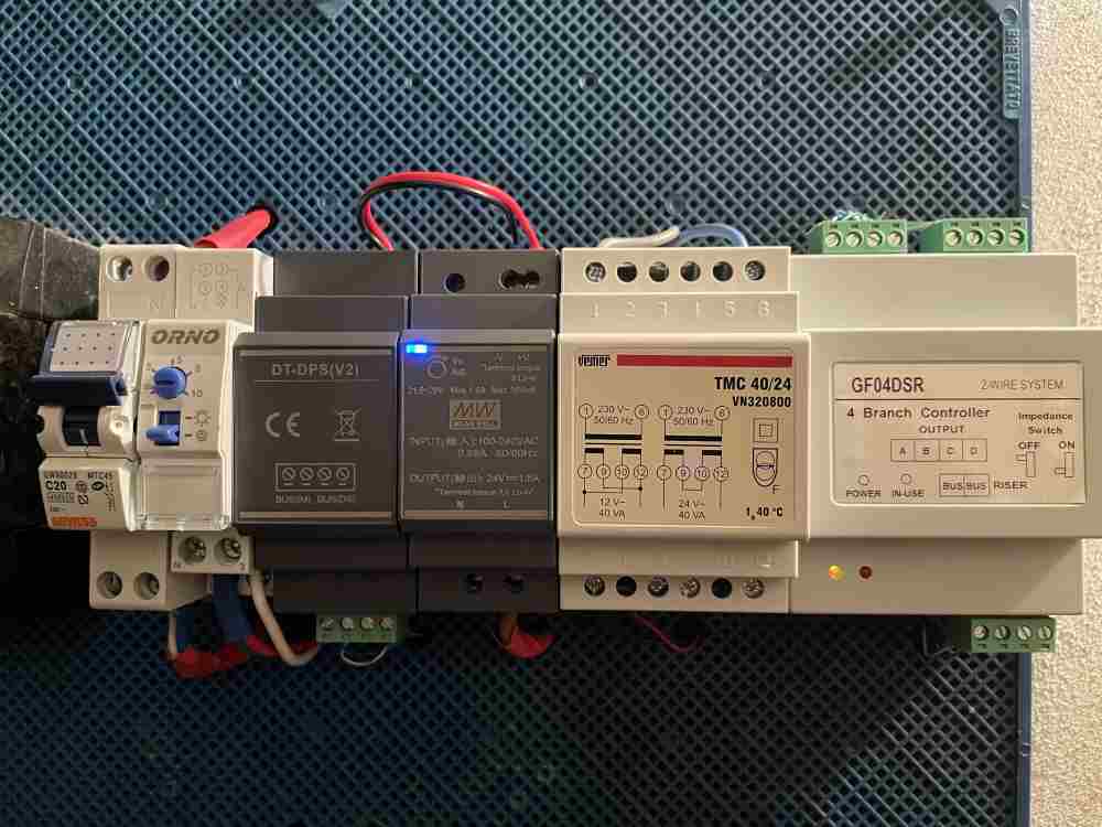

masmaz Inserita: 20 dicembre 2022 Autore Segnala Inserita: 20 dicembre 2022 15 ore fa, ROBY 73 ha scritto: Ciao masmaz, Se intendi quello nero nella foto, ti chiedo perché proprio quello che è un alimentatore che eroga Tensione Continua e NON Alternata come dovrebbe essere per le elettroserrature che sono appunto in Corrente Alternata?? Quindi NON va bene, andava meglio, anzi, va meglio quello della VEMER nella prima foto da 40VA. Che poi hai "gettato" l'Elvox 131 che va più che bene. Ma alla fine con il posto esterno della GIFRAN dell'altra discussione com'è finita? Non ho ancora guardato, ma hai aggiornato la discussione? la scelta di prendere questo alimentatore più tosto che l'altro trasformatore è che ho la possibilità di gestire + e - dato che la gifran gestisce tutto in DC e specifica di far passare il negativo attraverso PL e S+ o S+ S- in ogni caso ha la possibilità di regolare la tensione, al limite la porto al minimo... riguardo alla Gifran si me ne ero dimenticato... ho aggiornato ora comunque il problema era la pulsantiera...
del_user_271852 Inserita: 20 dicembre 2022 Segnala Inserita: 20 dicembre 2022 1 ora fa, masmaz ha scritto: scelta di prendere questo alimentatore più tosto che l'altro trasformatore è che ho la possibilità di gestire + e - dato che la gifran gestisce tutto in DC ??? Non riesco a seguire il concetto!!! comunque anch'io ribadisco quanto detto da @ROBY 73 Un elettroserratura in CA non funziona in CC. A Presto Agos
ROBY 73 Inserita: 20 dicembre 2022 Segnala Inserita: 20 dicembre 2022 8 ore fa, masmaz ha scritto: la scelta di prendere questo alimentatore più tosto che l'altro trasformatore è che ho la possibilità di gestire + e - dato che la gifran gestisce tutto in DC e specifica di far passare il negativo attraverso PL e S+ o S+ S- in ogni caso ha la possibilità di regolare la tensione, al limite la porto al minimo... 7 ore fa, agos1969 ha scritto: ??? Non riesco a seguire il concetto!!! Ecco, siamo in due a non capire il concetto che non ha alcun senso e sì che ti ho spiegato non bene, ma benissimo (almeno credevo che fosse chiaro), il concetto tra CA e CC nell'altra discussione. La "nostra" fortuna sai qual è, è che Amazon accetta sempre (o quasi), i ritiri gratuitamente, fattelo cambiare direttamente, non aprirlo nemmeno che fai più bella figura
masmaz Inserita: 21 dicembre 2022 Autore Segnala Inserita: 21 dicembre 2022 18 ore fa, ROBY 73 ha scritto: Ecco, siamo in due a non capire il concetto che non ha alcun senso e sì che ti ho spiegato non bene, ma benissimo (almeno credevo che fosse chiaro), il concetto tra CA e CC nell'altra discussione. La "nostra" fortuna sai qual è, è che Amazon accetta sempre (o quasi), i ritiri gratuitamente, fattelo cambiare direttamente, non aprirlo nemmeno che fai più bella figura 😆😆 problema risolto!!!
ROBY 73 Inserita: 21 dicembre 2022 Segnala Inserita: 21 dicembre 2022 4 ore fa, masmaz ha scritto: problema risolto!!! Bo va beh 🤔, ma alla fine che schema hai usato / collegato per avere due pezzi in più che non servivano?
masmaz Inserita: 21 dicembre 2022 Autore Segnala Inserita: 21 dicembre 2022 48 minuti fa, ROBY 73 ha scritto: Bo va beh 🤔, ma alla fine che schema hai usato / collegato per avere due pezzi in più che non servivano? in che senso 2 pezzi in più... il primo è l'interruttore del videocitofono il secondo è il timer luci scale, il secondo (i due grigi) è il trasformatore del videocitofono, il terzo è il trasformatore serrature il quarto è il controller degli schermi interni del videocitofono.. le serrature sono in parallelo comandate dalla pulsantiera e schermi interni su PL e S+ e il pulsante in exit....
ROBY 73 Inserita: 21 dicembre 2022 Segnala Inserita: 21 dicembre 2022 50 minuti fa, masmaz ha scritto: .......il secondo (i due grigi) è il trasformatore del videocitofono,.......... Ah ok, pensavo che l'alimentatore fosse l'ultimo pezzo quello della GYFRAN, non avevo guardato l'articolo
