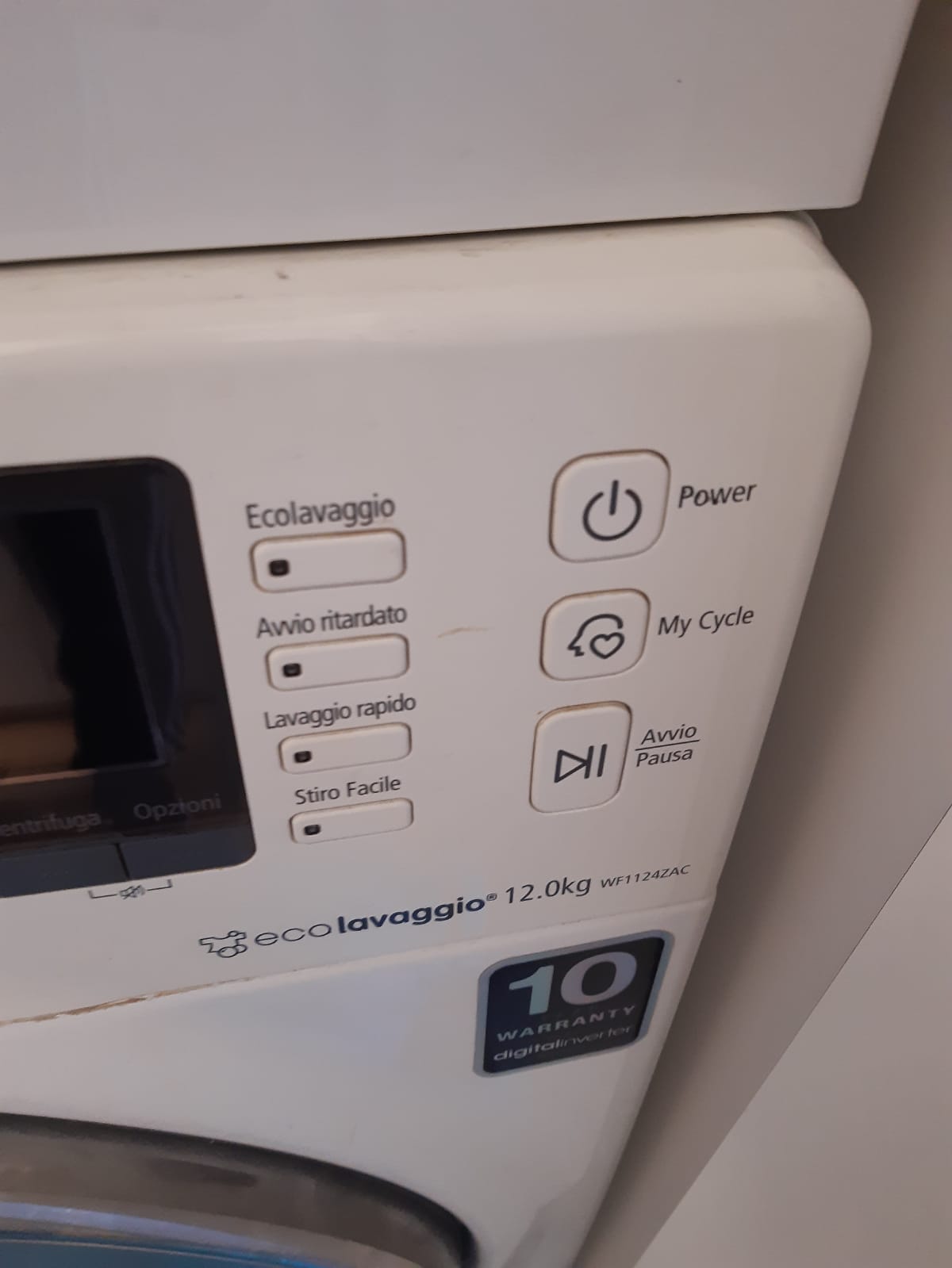

golivag Inserito: 17 dicembre 2022 Segnala Share Inserito: 17 dicembre 2022 Salve, ho una lavatrice samsung wf1124zac di 12kg che si accende solo dopo vari tentativi (anche piu' di 100 distanziati nell'arco della giornata). Quando si accende funziona normalmente. Ho chiamato l'assistenza samsung che mi ha mandato un tecnico il quale senza aprire la lavatrice ha detto che si dovrebbe cambiare la scheda madre. E che non voleva la pena perché la lavatrice e' vecchia (10 anni). Secondo voi mi devo mettere alla ricerca di un altro tecnico o mi arrendo e compro una lavatrice nuova. Potreste gentilmente consigliarmi un modello che supporti lo stesso carico? Grazie per qualsiasi contributo. Link al commento Condividi su altri siti More sharing options...
patatino59 Inserita: 17 dicembre 2022 Segnala Share Inserita: 17 dicembre 2022 Quando non la usi stacchi la spina ? L'accensione ha un pulsante che da solo l'impulso ? Se è così lasciala collegata. Un condensatore esaurito potrebbe essere la causa del problema, e non mi sembra il caso di buttare una cosa che funziona per un pezzo da pochi euro. Link al commento Condividi su altri siti More sharing options...
Lockeid Inserita: 17 dicembre 2022 Segnala Share Inserita: 17 dicembre 2022 Potrebbe anche solo essere che il tasto di accensione sia difettoso. Link al commento Condividi su altri siti More sharing options...
golivag Inserita: 17 dicembre 2022 Autore Segnala Share Inserita: 17 dicembre 2022 Grazie per le vostre risposte. Non stacco mai la spina. L'accensione e' a impulso allego una foto della pulsantiera. Link al commento Condividi su altri siti More sharing options...
reka Inserita: 17 dicembre 2022 Segnala Share Inserita: 17 dicembre 2022 se davvero è uscito un tecnico e non ha controllato il tasto sarebbe ridicolo... quindi non ci ha messo mano? io personalmente aprirei e verificherei al volo il contatto del pulsante on/off Link al commento Condividi su altri siti More sharing options...
UABC80 Inserita: 17 dicembre 2022 Segnala Share Inserita: 17 dicembre 2022 1 ora fa, reka ha scritto: io personalmente aprirei e verificherei al volo il contatto del pulsante on/off Idem con patate, poi eventualmente si passerà ad altro Link al commento Condividi su altri siti More sharing options...
golivag Inserita: 23 gennaio 2023 Autore Segnala Share Inserita: 23 gennaio 2023 Salve ancora, grazie per le risposte. Ho smontato la lavatrice come da vostro consiglio ed effettivamente un lembo del tastino in plastica era rotto. Ho rimosso completamente il tastino e si è avviata usando il pulsante direttamente. I giorno dopo pero' ha rifatto lo stesso problema. Ho smontato di nuovo la tastiera e si è riavviata, ma solo per una volta. Ieri sera nella convinzione che fosse il pulsante Ho dissaldato quello centrale my cycle e l'ho sostituito a quello sopra. Inserendo i connettori a lavatrice aperta non si accendeva. Poi richiedendo i tutto si è avviata. Ma anche stamattina dopo che ha lavato tranquillamente durante la notte, non ne vuole sapere di accendersi. Grazie ancora per qualsiasi contributo. Link al commento Condividi su altri siti More sharing options...
fisica Inserita: 23 gennaio 2023 Segnala Share Inserita: 23 gennaio 2023 Interessante. Potrebbe valer la pena di effettuare altri due controlli. che non siano presenti delle saldature fredde, che non ci siano cavi e connettori con falsi contatti, per esempio dovuti ad ossidazione Link al commento Condividi su altri siti More sharing options...
