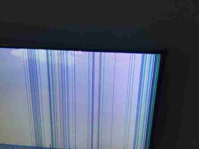

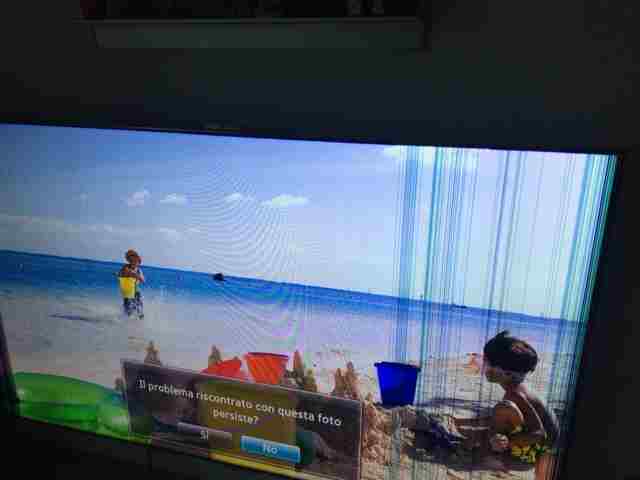

LINEE VERTICALI SCHERMO TV SAMSUNG UE 55ES8000
Salve a tutti,  da alcuni   mesi  mi sono apparse delle linee verticali  che si stanno allargando   in tutto lo schermo come da foto allegate.  Qualcuno sa consigliarmi   se posso sostituire qualche scheda  oppure e' da rottamere?   Grazie .
Riccardo Ottaviucci
vendi le schede su ebay
Quindi non e' riparabile?  Quale parte potrebbe essere danneggiata ? pensavo di sostituire la scheda TCON  o qualche altra scheda acqistandola da Ebay. Grazie
quasi sicuramente è il pannello ma fai questa prova, salda un filo tra il 12 dell'alimentatore e il fusibile della tcon, stacca il connettore del cavo tra main board e tcon, accendi e vedi se fa il test, se lo fa col difetto è lo schermo, da capire se tcon o pannello , altra cosa, questo è un guasto tipico di questa e un'altra serie, la d8000, per cui armati di pazienza e cerca ordinato per data in questo sotto forum i precedenti che sicuramente non sono risolti ma magari trovi spunti , tipo se il cambio tcon ha aiutato, devi cercare i vari modelli di varie misure tipo ue46es8000, o ue46es7000 (anche questa serie), ue40d7000, nella ricerca si possono usare gli operatori booleani per velocizzare, ad esempio "modello1 OR modello2 OR modello3", occhio al maiuscolo, se prendi una tcon devi accertarti che venga da tv funzionante con pannello distrutto (cracked)..
Modificato: da Badciaps
