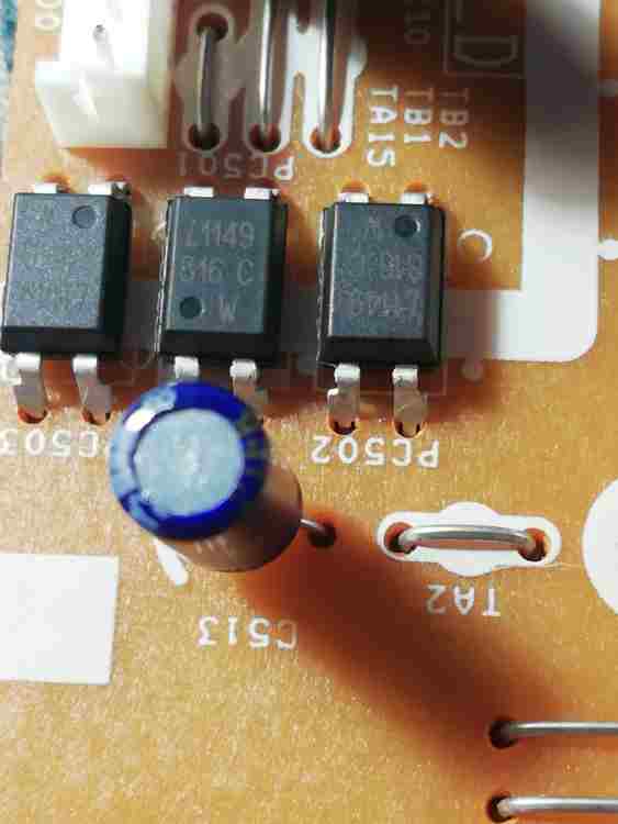

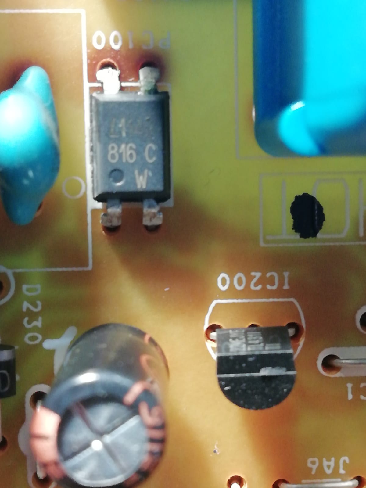

Problema scheda alimentazione Bimby TM 31
Salve, ho un guasto alla scheda di alimentazione del TM31 (Errore 32). Ho verificato che si è rotto un chip modello L1149 816C W in posizione PC100 (dalle foto può vedere quello danneggiato - scolorito e quelli buoni testati con multimetro). Su internet non ho trovato alcuna informazione riguardo questo integrato: qualcuno sa aiutarmi a capire a cosa serve e dove posso trovarne uno uguale o equivalente ? Grazie. Nello
