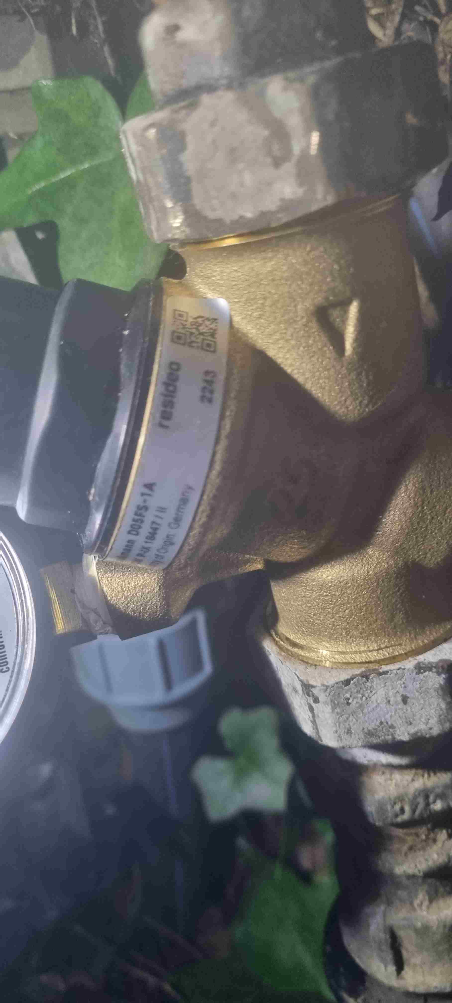

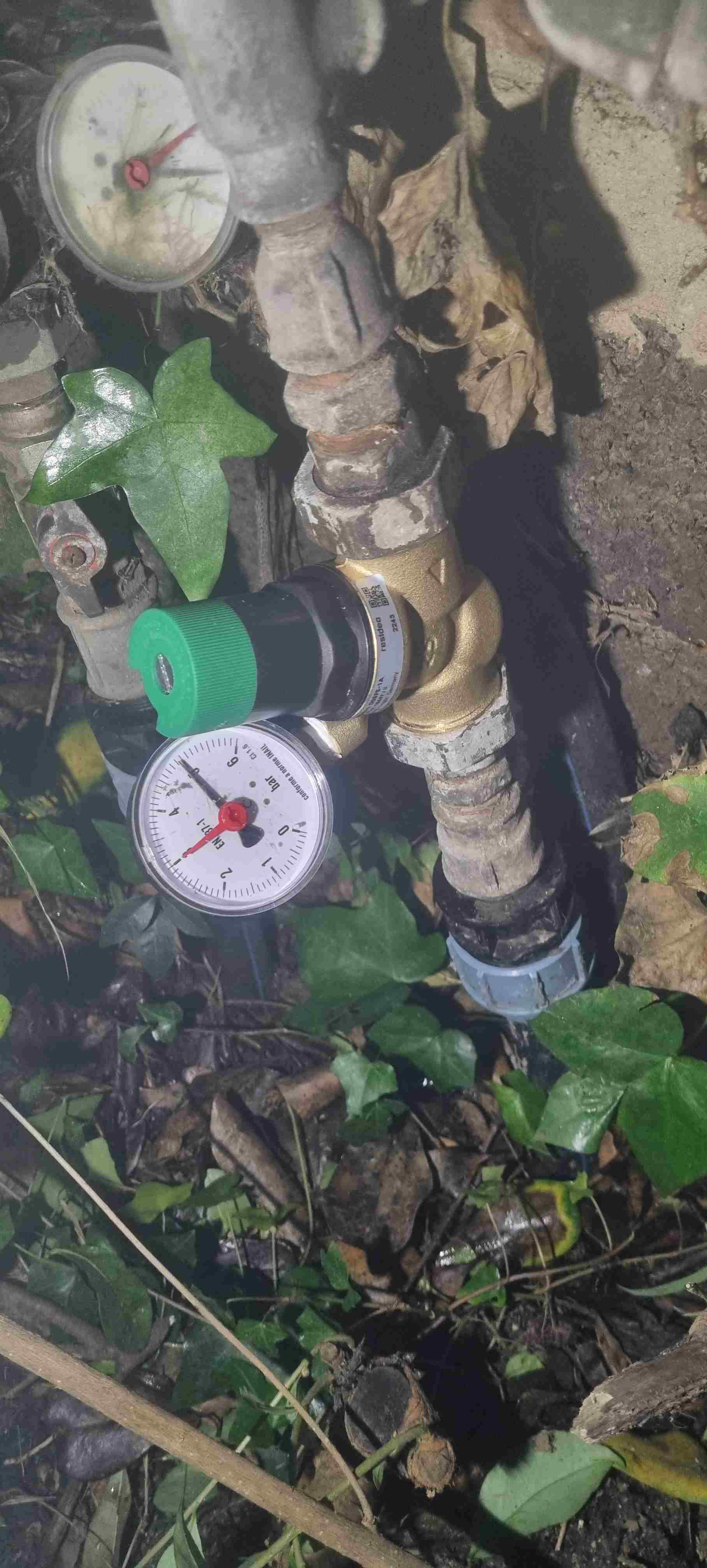

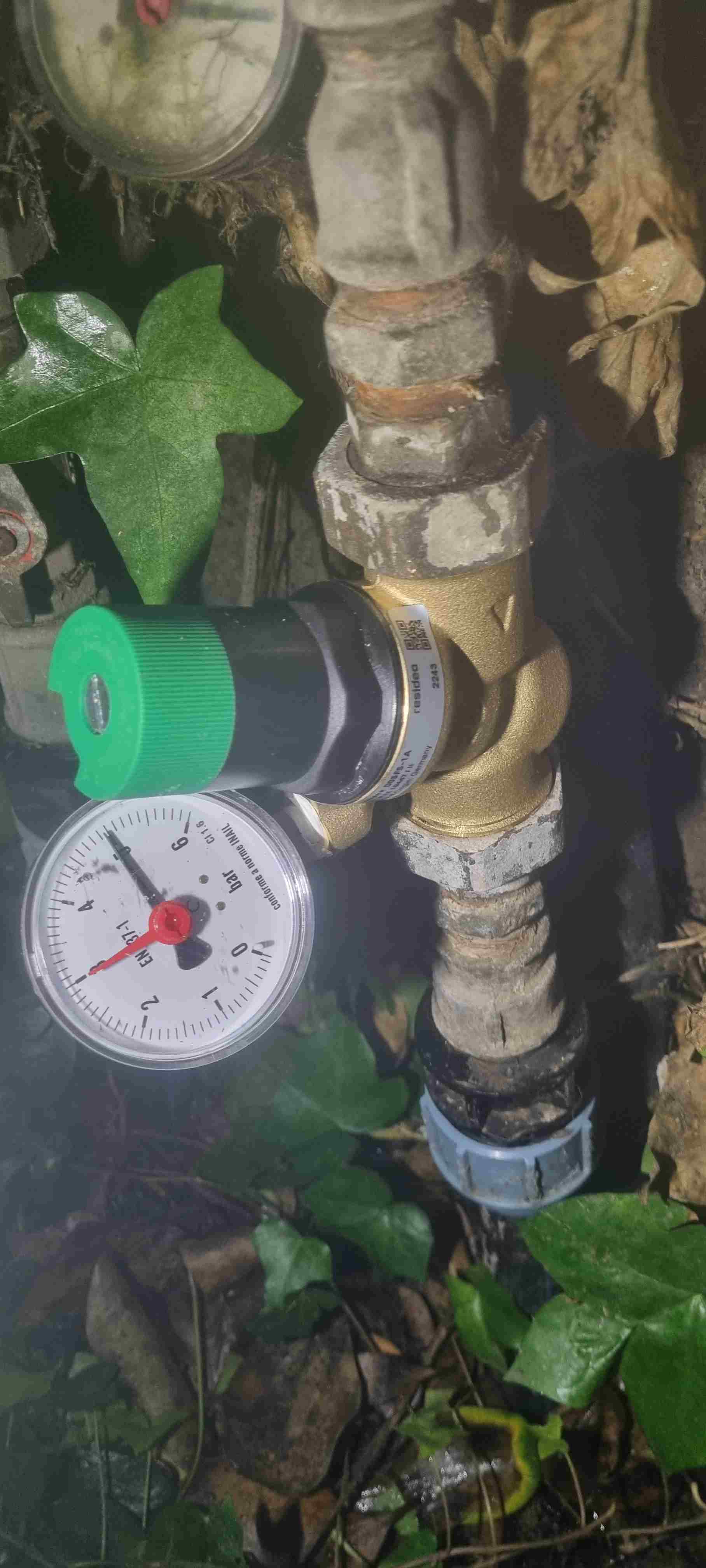

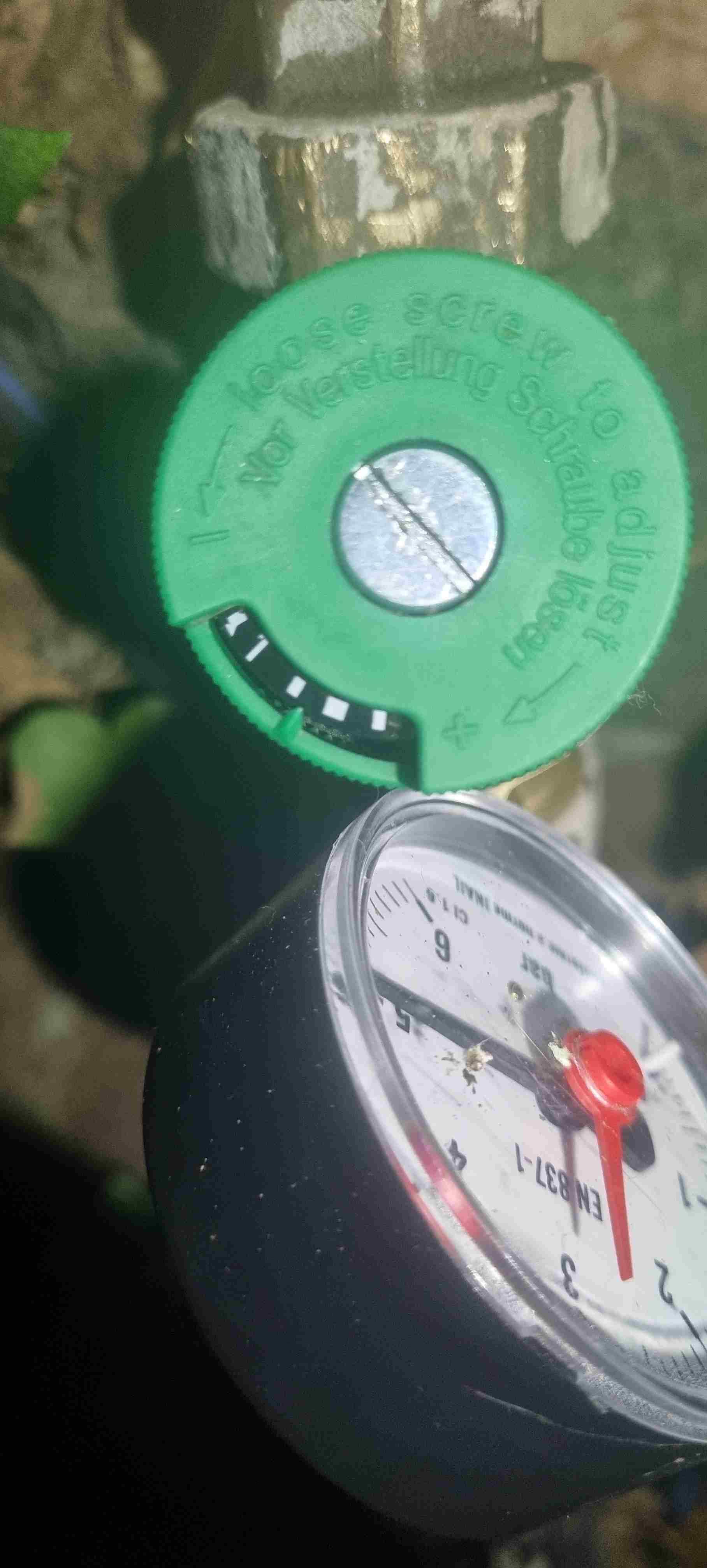

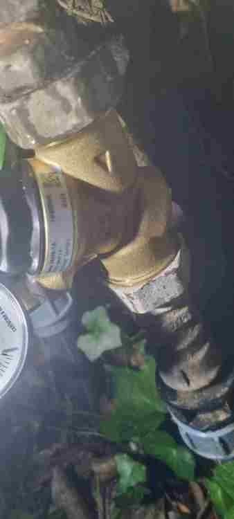

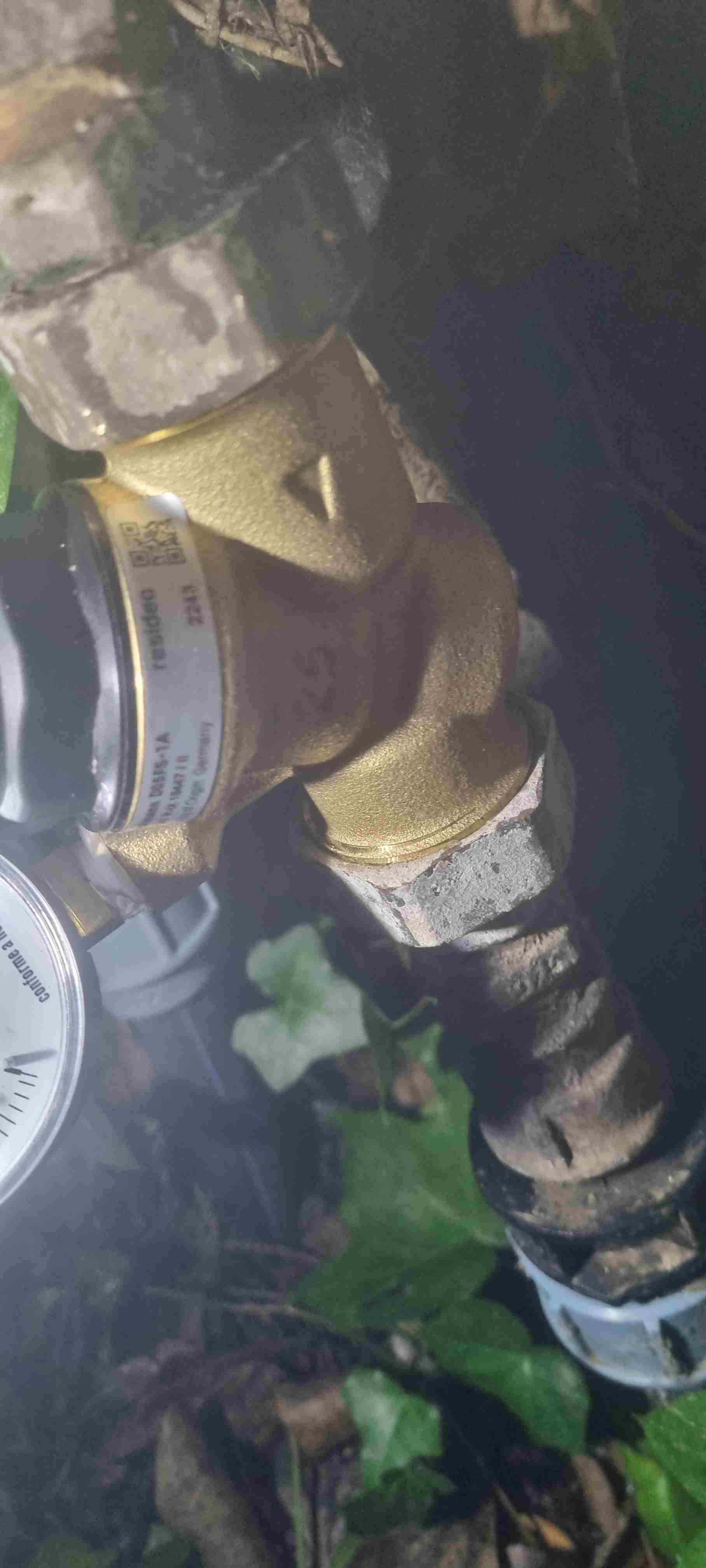

Pressione alta ingresso acqua con riduttore
Buonasera,
Ho un problema che mi sta facendo diventare matto.
Vicino al contatore dell'acqua, montato tra il tubo del contatore e quello d'ingresso di casa, ho un riduttore di pressione.
Nonostante io ce l'abbia settato a 2.7 da ben 10 anni, ultimamente mi sale a 4-5bar portandomi la caldaia a perdere dal gruppo acqua. Questo avviene anche se lo setto a 1.5 bar.
Pensando che potesse essere guasto, l'ho sostituito oggi ma continuo ad avere lo stesso problema anche con quello nuovo.
Ho cambiato anche il manometro.
Ho seguito alla lettere le istruzioni e quello vecchio non l'avevo piu toccato da anni.
C'è chi sa aiutarmi e mi riesce a dire cosa debbo fare? Martedi mi vengono ad installare la caldaia nuova e non vorrei incorrere in dei problemi con il nuovo prodotto.
Non riesco a credere che 2 riduttori su 2 (uno acquistato oggi) siano rotti. Non riesco a venirne a capo.
Vi prego aiutatemi.
Le foto sono un po' sfocate. La parte sopra è il tubo che parte dal contatore, la parte sotto é quella che va dentro casa.
Aggiungo di ignorare il manometro in alto rovinato, è rotto e di altra tubazione.
I manometri dei vicini, uno di quelli e quello rotto e sporco che si vede nella prima foto, sono tutti rotti ma nessuno lamenta il mio problema. Ovvero caldaie che perdono oppure pressione altissima appena si apre l'acqua per poi uscire a quanto la si è impostata.
Modificato: da giomatt94
C'è un autoclave dopo il contatore che può dare pressione al contrario con valvola di non ritorno rotta?
Modificato: da robertice
Modifica
