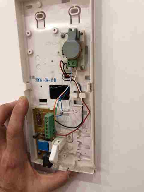

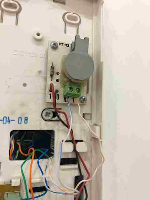

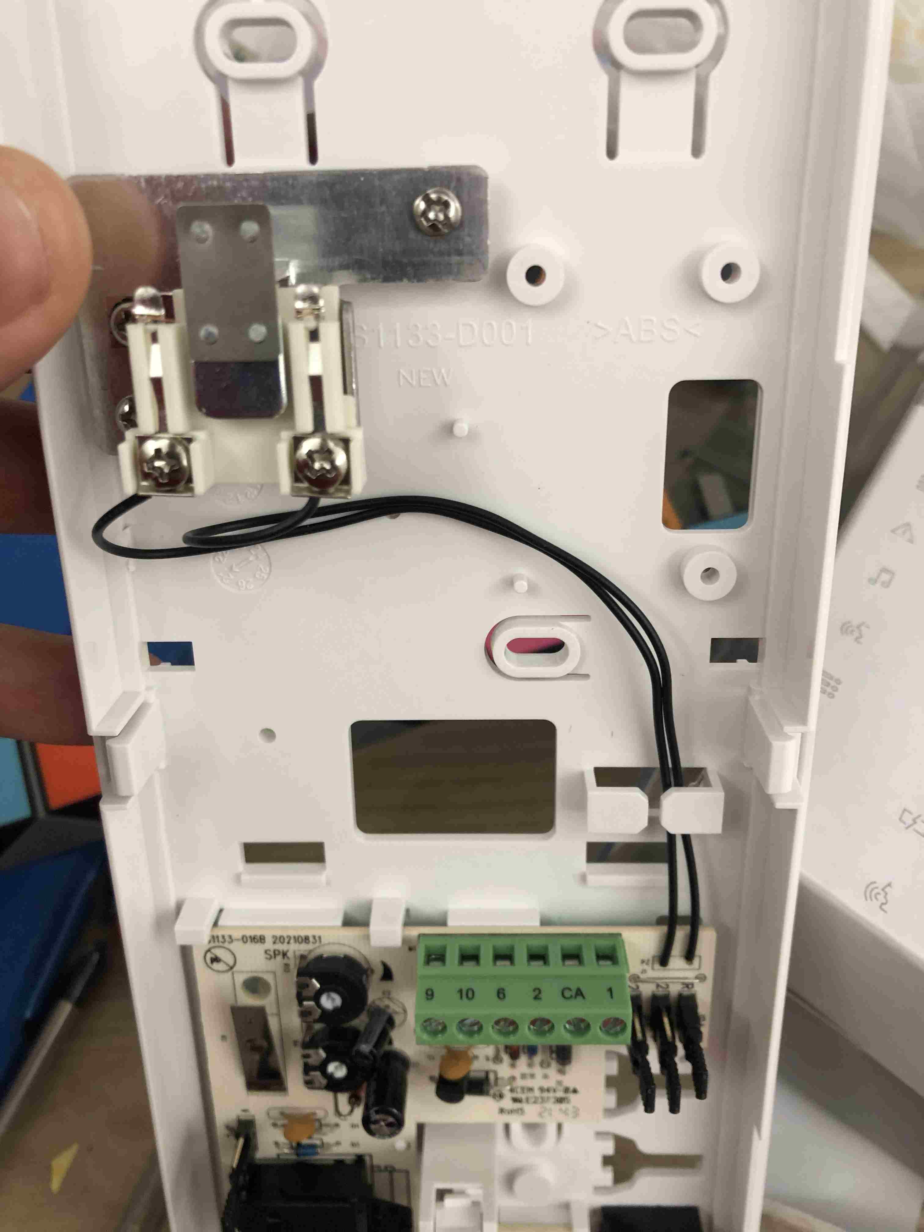

Paolo_1980 Inserito: 19 dicembre 2022 Segnala Inserito: 19 dicembre 2022 Buon giorno, come da titolo vorrei sostituire un vecchio e ormai scolorito 1133-D001 con un nuovo 1133/15. Mi potreste dire come fare i collegamenti?? La cosa che mi ha fermato e' che sul vecchio ho nero e rosso che arrivano dal ronzatore e invece sul nuovo immagino che dovro metterci il bianco-blu e bianco-arancio. Grazie in anticipo dell'aiuto. Vi metto le foto dei collegamenti del vecchio 1133-D001.
Paolo_1980 Inserita: 19 dicembre 2022 Autore Segnala Inserita: 19 dicembre 2022 Questa invece è la morsettiera del nuovo
Roberto Garoscio Inserita: 19 dicembre 2022 Segnala Inserita: 19 dicembre 2022 (modificato) 9 ore fa, Paolo_1980 ha scritto: immagino che dovro metterci il bianco-blu e bianco-arancio. Esatto, uno su CA e l’altro su 1. E il ponte tra 6 e 10 Modificato: 19 dicembre 2022 da Roberto Garoscio
Paolo_1980 Inserita: 20 dicembre 2022 Autore Segnala Inserita: 20 dicembre 2022 Oggi appena torno dall'ufficio provo e vi aggiorno.... Grazie mille dell'aiuto....
Paolo_1980 Inserita: 24 dicembre 2022 Autore Segnala Inserita: 24 dicembre 2022 Ho fatto una prima prova ma non è andata molto bene: - NON sento da casa la voce proveniente da sotto - NON ronza - NON apre - SENTO da sotto la voce proveniente da casa. Ho collegato in questo modo: 1 = Bianco Blu CA = Bianco Arancio 2 = Verde 6 = Arancio 10 9 = Blu e ponte 6 + 10
Roberto Garoscio Inserita: 24 dicembre 2022 Segnala Inserita: 24 dicembre 2022 Inverti bianco blu con bianco arancio. L’apertura deve funzionare, prova a toccare con il filo blu il filo arancio e vedi se apre.
Paolo_1980 Inserita: 24 dicembre 2022 Autore Segnala Inserita: 24 dicembre 2022 Aggiornamento invertendo bianco blu e bianco arancio e alzando il volume: - NON apre il portoncino.
Paolo_1980 Inserita: 24 dicembre 2022 Autore Segnala Inserita: 24 dicembre 2022 Ho invertito anche blu con arancio… ora apre ma il buzzer sembra non suonare più
Paolo_1980 Inserita: 24 dicembre 2022 Autore Segnala Inserita: 24 dicembre 2022 Ora sto cosi… Prima non so cosa è successo… ho provato nuovamente ad invertire bianco-blu e bianco-arancio e credo di aver fatto suonare tutti i buzzer del palazzo
Paolo_1980 Inserita: 24 dicembre 2022 Autore Segnala Inserita: 24 dicembre 2022 Con questa configurazione non mi funziona il buzzer… e non so se è una conseguenza ma il volume della cornetta è altissimo…
soltec Inserita: 24 dicembre 2022 Segnala Inserita: 24 dicembre 2022 il filo arancio è il 6 e devi ponticellarlo con il 10 il blu nove il filo bianco blu ca il filo verde 2 il bianco arancio 1 il citofono deve essere settato per chiaamata tradizionale. A volte spostano i ponticelli.
Paolo_1980 Inserita: 26 dicembre 2022 Autore Segnala Inserita: 26 dicembre 2022 Grazie mille a tutti… con l’ultima cablatura funziona tutto… grazie nuovamente…
