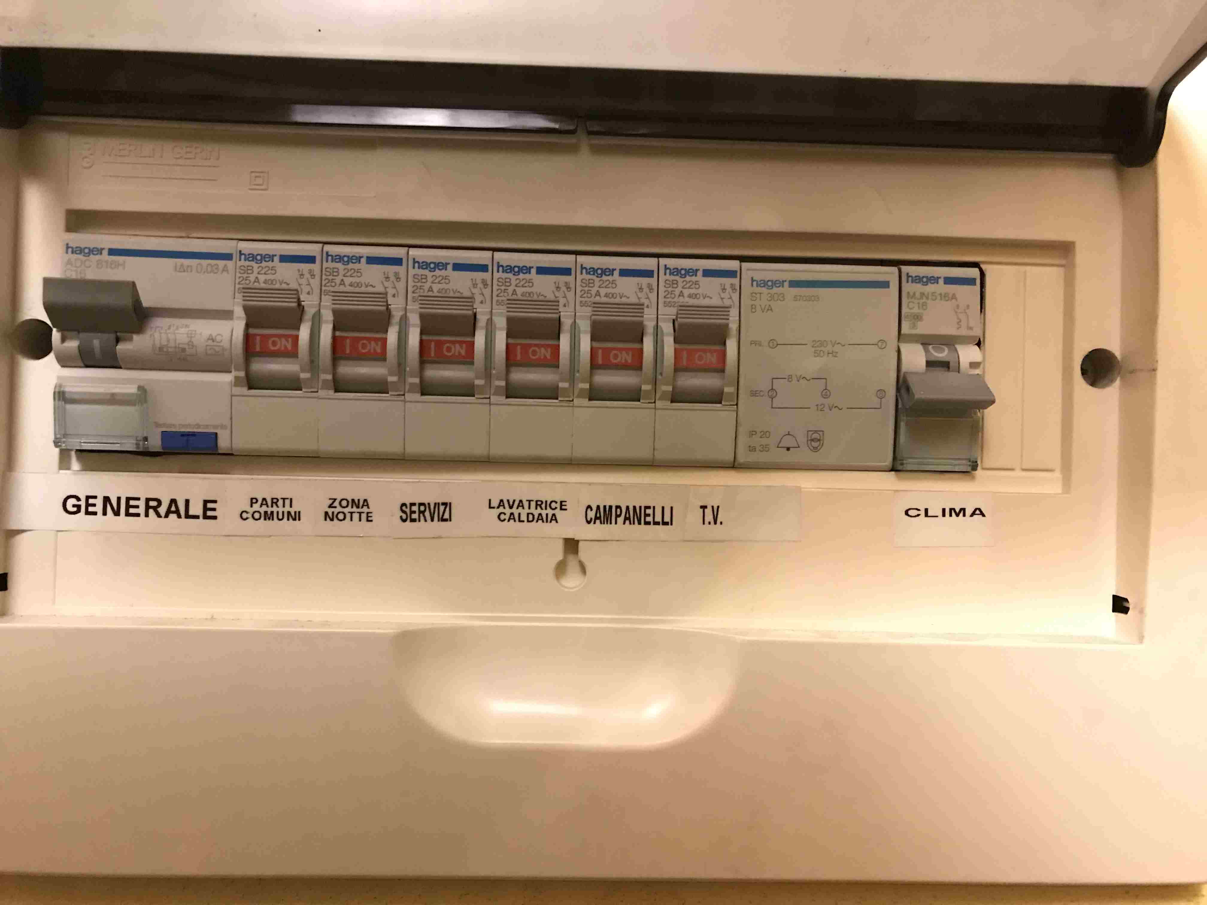

Scelta magnetormico differenziale per induzione
Buongiorno,
devo predisporre la linea per un piano a induzione e pensavo di usare una cordina da 6mm ( fase neutro e terra) e un MGD C32 30 mA CL A.
È corretto ?
il C32 col 6mmq va bene, per il differenziale, se serve, forse è meglio tipo F ma anche A va bene.
Io ho questo in casa posso usarlo ?
DS202C C32 A30 ABB
Modificato: da hulio75
Modificato: da hulio75
Il 19/12/2022 alle 12:39 , reka ha scritto:
il C32 col 6mmq va bene, per il differenziale, se serve, forse è meglio tipo F ma anche A va bene.
Posso sostituirlo co questo?
Magnetotermico Differenziale 32A 300ma 6kA Tipo A Siemens
Uniformata la formattazione del testo.
12 ore fa, hulio75 ha scritto:
Posso sostituirlo con questo?
Magnetotermico Differenziale 32A 300mA 6kA Tipo A Siemens
Non sono equivalenti;
il primo ha idn 30mA. Indicato per le singole Linee in uscita dal Centralino
il secondo idn 300mA = 0,3A, cioè 10 volte superiore, viene usato come Generale di Quadro.
Buona giornata
oltretutto 0,3A nei domestici non è ammesso neanche come generale se è il solo differenziale mi pare
quindi devi cercare 30mA =0,03A come differenziale, mentre i 6000A o 6kA vanno bene ma andrebbero bene anche i 4,5kA se il contatore è lontano più di tre metri dal quadro o se c'è un altro magnetotermico 6kA a monte di questo
Avete suggerimenti di qualche cosa che non costi uno sproposito? Perche quello di Abb è si disponibile ma costa piu di 200€
ma l'ABB non lo avevi già in casa?
comunque già se ne scegli uno 4,5kA dovrebbe costare meno..
1 ora fa, reka ha scritto:
ma l'ABB non lo avevi già in casa?
No intendevo il rivenditore
1 ora fa, reka ha scritto:
comunque già se ne scegli uno 4,5kA dovrebbe costare meno..
Ok cerco
se ti limiti al C25 trovi anche i tipo F a prezzi decenti, i 32 sono più costosi..
ma nel quadro non hai un puro che fa altre linee magari?
Ho questa situazione di partenza dove tv e citifono verrebbero uniti
io lo rifarei exnovo, sono tutti C25, non molto protette le linee diciamo..  a me no che non girino solo fili da 4mmq
Il 23/12/2022 alle 17:17 , reka ha scritto:
io lo rifarei exnovo, sono tutti C25, non molto protette le linee diciamo..  a me no che non girino solo fili da 4mmq
Guardando sono tutti cavi del 2.5mmq tanto vale che sostituisca i C25 con dei C16
manca da capire cosa mettere per l’induzione dove sono riuscito a portare un 6mmq
con il 6 puoi anche usare il 32A che ti permette di sfruttarlo fino a 7kW abbondanti, chiaramente non avendo altri magnetotermici a monte rischi di far saltare il contatore se non hai il contratto da 6kW (che con le tolleranze dovrebbe reggere) .. io starei sul 25A. Ricorda che dovendolo collegare a monte del differenziale che hai quello non sarà più un generale quadro.
personalmente se il quadro non è troppo a vista io ne metterei uno esterno con più spazio.. o valuterei di rompere un po' li attorno
4 ore fa, reka ha scritto:
monte del differenziale
Come a monte io lo mettevo a valle …
Ma gli SB 225 sono dei semplici sezionatori o sbaglio? Quindi questo centralino ha un solo MTD come protezione generale senza nessun coordinamento,strana scelta...
il magnetotermico differenziale dell'induzione va collegato a monte di quell'altro sennò è inutile, non sono selettivi e il primo ti lascia passare solo 16A ..
direi che puoi lasciare tutto così aggiungendo il MTD 25/32 a monte.. però io rifarei tutto.
16 minuti fa, hulio75 ha scritto:
Quindi meglio se li sostituisco con dei C16 ?
li puoi lasciare così perchè la protezione la fa il primo, se invece vuoi sistemare il tutto meglio allora ripensalo da zero quel quadro.
52 minuti fa, reka ha scritto:
 ripensalo da zero quel quadro.
partendo da zero metterei
Differenziale puro 25A 30mA (es.Biticino G723AC25)
Magnetotermici 16A per ogni linea (es. ABB SN201L C16)
Magnetotermico 25A per induzione (es. ABB SN201L C25)
Un differenziale solo?
Non sono un esperto del settore ma avevo letto da qualche parte che la norma ne richiede almeno due sui nuovi impianti.
Se devi rifare tutto io metterei un magnetotermico a monte che farà da generale e tanti magnetotermici differenziali a valle
Modificato: da beppeconti
Facciamo cosi, per ora provvisoriamente tanto per “mangiare” metto un C16 per l’induzione.
poi apro un topic nuovo per rifare il quadro.
se no creo confusione
ma non è un problema mettere subito un MTD C25 0,03 cl A o F , lo colleghi a monte di quell'altro e ti rimane per quando rifai il quadro.
io fossi in te metterei un sezionatore come generale e poi farei tutte linee con mtd, ormai mi pare che si trovino anche da 1 modulo.
