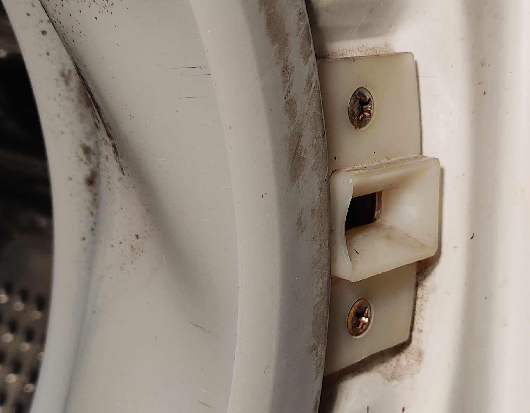

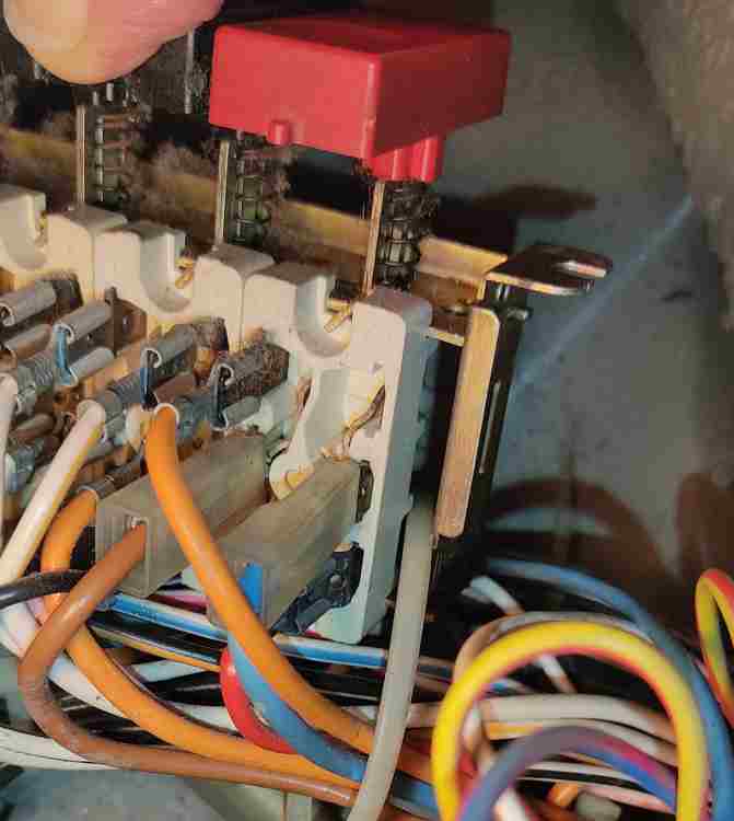

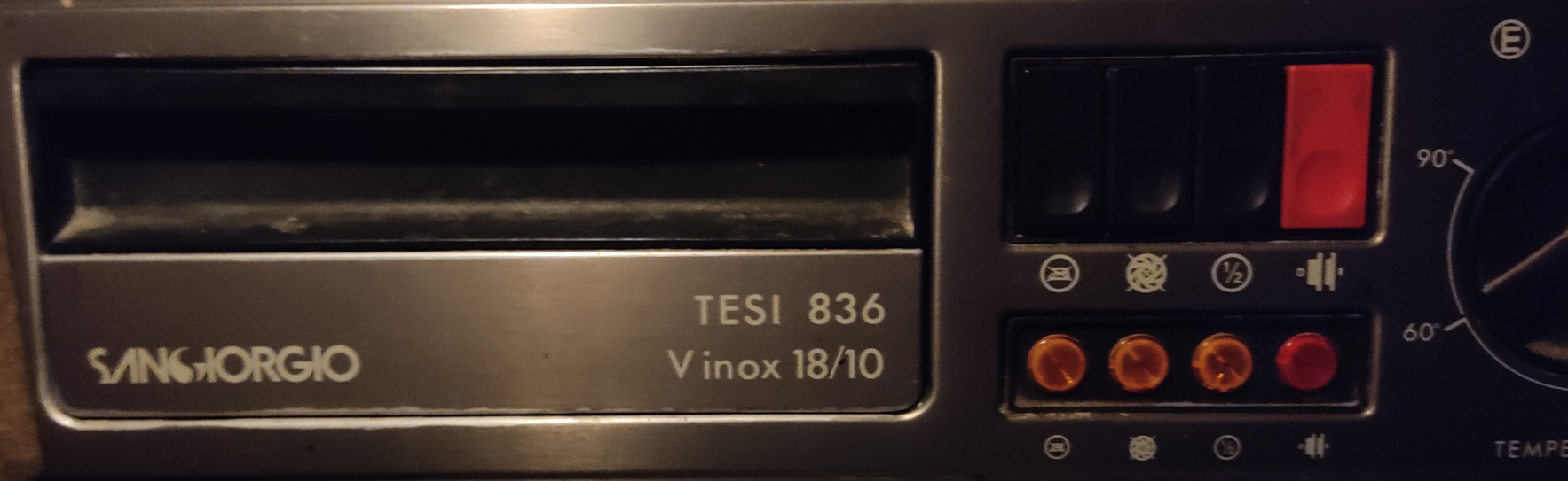

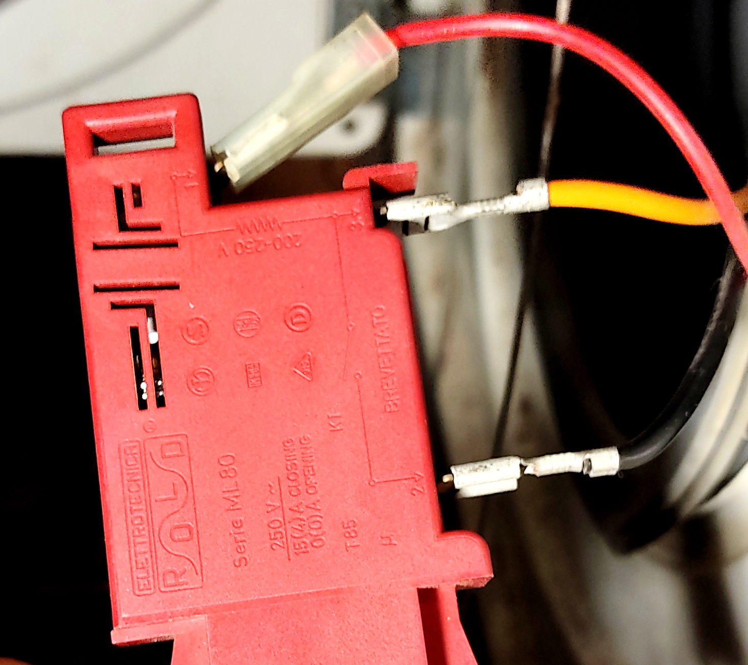

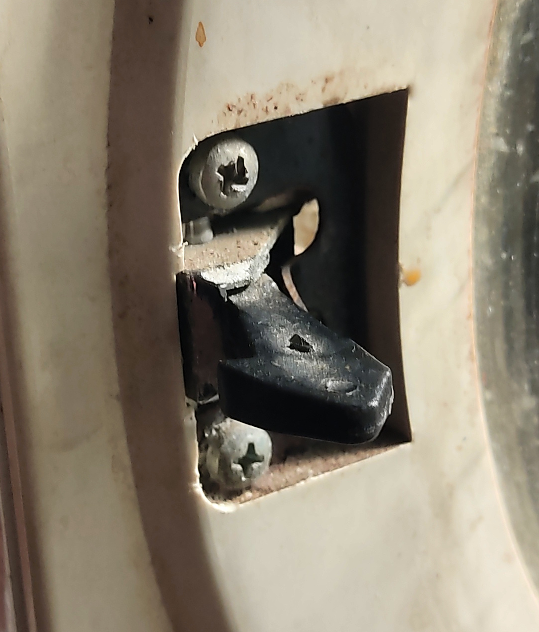

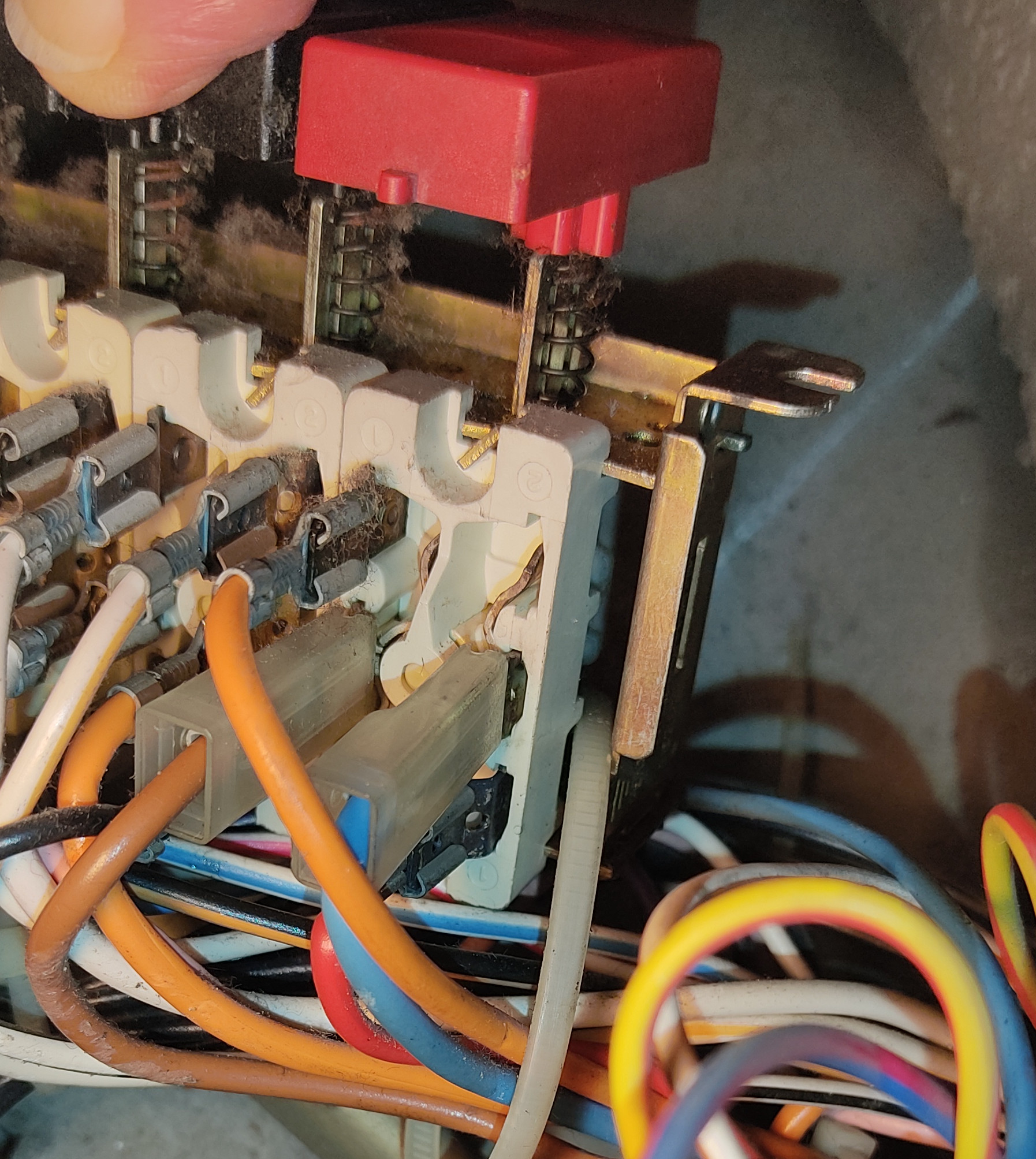

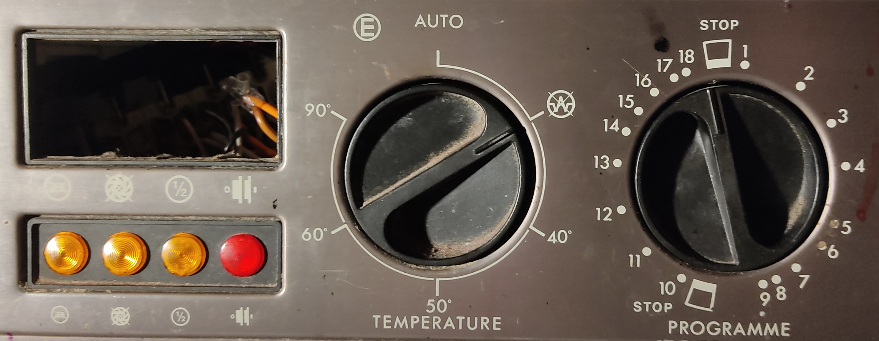

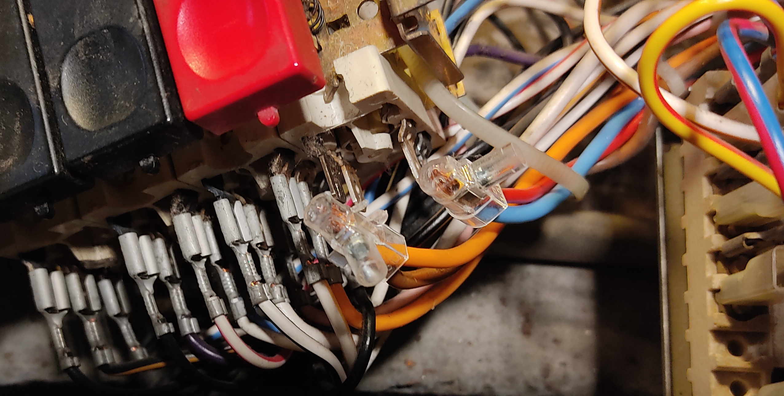

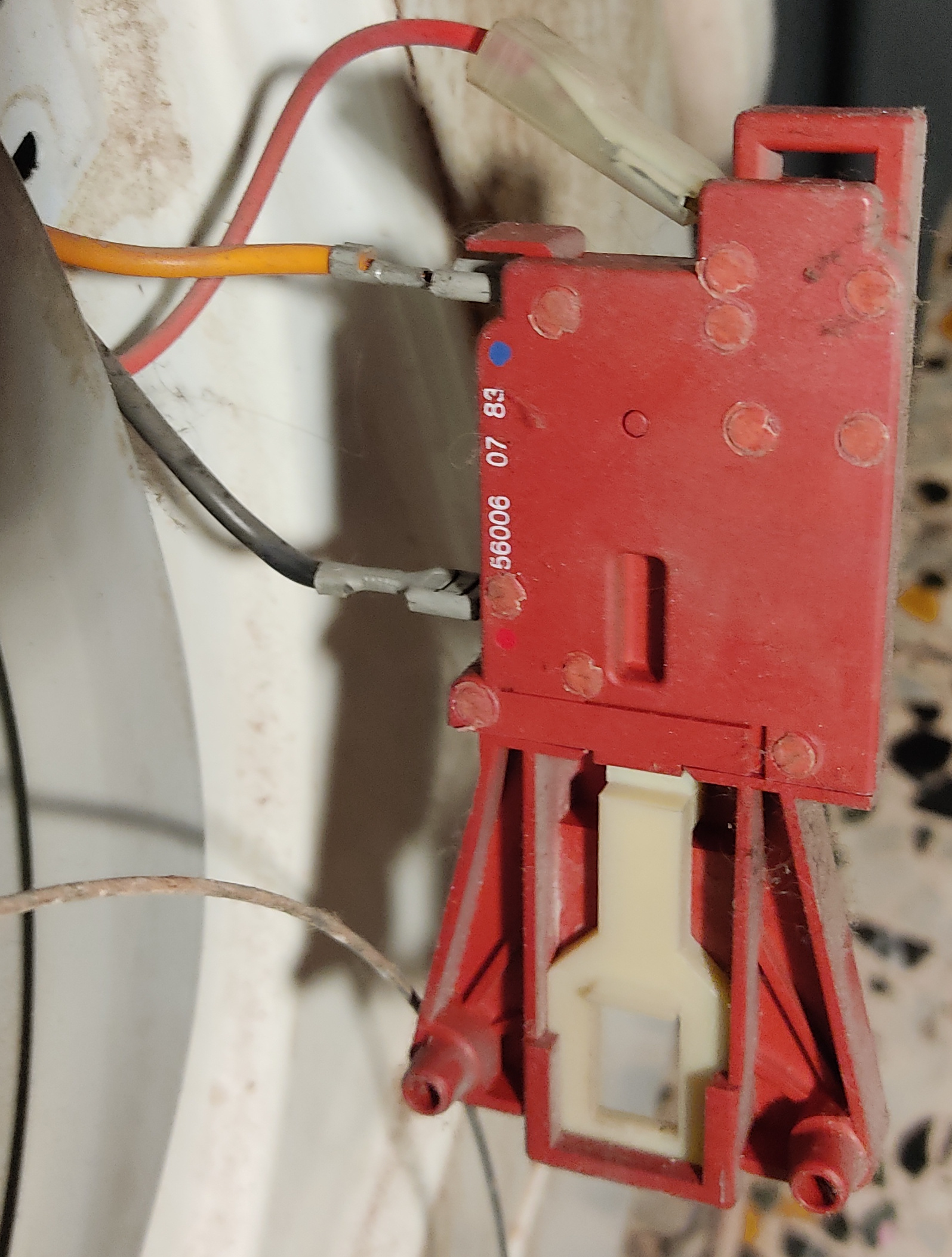

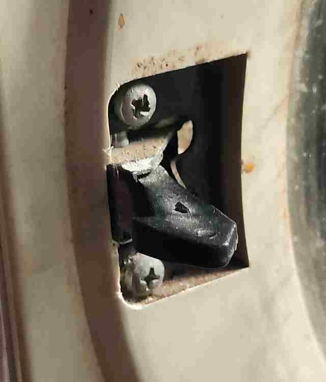

g.orlandini Inserito: 18 dicembre 2022 Segnala Share Inserito: 18 dicembre 2022 (modificato) Grazie a tutti, vi ringrazio di cuore, adesso mia madre ha una lavatrice perfettamente funzionante e può utilizzare tutti i programmi (le ho stampato le vostre spiegazioni, meglio di un manuale, in una sola pagina). Sono contento che sia una Sangiorgio rimarchiata, visto che per 40 anni ha usato una Sangiorgio TESI 836 degli anni 80 che però non si avvia più (la spia rossa a volte (non sempre) si accende per 1 secondo, spingendo forte sul tasto di accensione, ma poi si spenge e non funziona nessun tipo di programma). Visto che c'era molto affezionata alla sua lavatrice avevo aperto il pannello superiore, controllato con il tester che arrivassero 220V, pulito l'interno alla ricerca di zone bruciate o sospette,... ma senza esito. Così si è messa l'anima in pace di dover dire addio alla sua Sangiorgio ma per ritrovarne un'altra (rimarchiata). Di nuovo grazie a tutti per l'aiuto Modificato: 18 dicembre 2022 da g.orlandini Link al commento Condividi su altri siti More sharing options...
borgo77 Inserita: 18 dicembre 2022 Segnala Share Inserita: 18 dicembre 2022 molto spesso è solo il pulsante da sostituire, è un bipolare Link al commento Condividi su altri siti More sharing options...
g.orlandini Inserita: 19 dicembre 2022 Autore Segnala Share Inserita: 19 dicembre 2022 Grazie per il suggerimento. Quando torno a casa di mia madre, ci provo, bypasso l'interruttore e vedo se funziona. Solo che i morsetti dell'interruttore non sono a portata di mano, dovrò capire come smontare l'interruttore. Vi farò sapere. Se gli faccio ripartire anche questa Sangiorgio, mia madre sarà contentissima. Grazie a tutti Link al commento Condividi su altri siti More sharing options...
g.orlandini Inserita: 19 dicembre 2022 Autore Segnala Share Inserita: 19 dicembre 2022 2 hours ago, g.orlandini said: Grazie per il suggerimento. Quando torno a casa di mia madre, ci provo, bypasso l'interruttore e vedo se funziona. Solo che i morsetti dell'interruttore non sono a portata di mano, dovrò capire come smontare l'interruttore. Vi farò sapere. Se gli faccio ripartire anche questa Sangiorgio, mia madre sarà contentissima. Grazie a tutti Sono riuscito a smontare la pulsantiera. Credo che l'interruttore bipolare con pulsante ROSSO dell'accensione siano i 4 morsetti più a dx nella foto (anche se non sono allineati rispetto al pulsante). Per bypassarlo dovrei unire il polo 1 di sopra (ARANCIONE) con il polo 1 di sotto (MARRONE CHIARO) ed il polo 2 di sopra (BLU) con il polo 2 di sotto (ROSSO). Spero di non abusare della vostra cortesia (che già mi avete risolto il problema dell'altra lavatrice) Link al commento Condividi su altri siti More sharing options...
Stefano Dalmo Inserita: 19 dicembre 2022 Segnala Share Inserita: 19 dicembre 2022 Si , vedo il contatto rosso , cotto. Link al commento Condividi su altri siti More sharing options...
g.orlandini Inserita: 19 dicembre 2022 Autore Segnala Share Inserita: 19 dicembre 2022 27 minutes ago, Stefano Dalmo said: Si , vedo il contatto rosso , cotto. Se è così sarebbe quasi riparata. Speriamo Ho un dubbio. Vedo adesso che l'interruttore bipolare ha un 2 in alto (filo BLU) ed un 1 in basso (filo ROSSO). Io pensavo di collegare i poli 1-1 e 2-2 ma non ho esperienza di impianti di lavatrici (solo piccole riparazioni di casa). Mi confermate che posso collegare: ARANCIONE con MARRONE CHIARO e BLU con ROSSO ? Grazie mille, poi vi farò sapere Link al commento Condividi su altri siti More sharing options...
Stefano Dalmo Inserita: 19 dicembre 2022 Segnala Share Inserita: 19 dicembre 2022 57 minuti fa, Stefano Dalmo ha scritto: Si , Link al commento Condividi su altri siti More sharing options...
g.orlandini Inserita: 19 dicembre 2022 Autore Segnala Share Inserita: 19 dicembre 2022 Niente da fare. Ho collegato direttamente con 2 morsetti unipolari i fili dell'interruttore di accensione ma non funziona (si accende la spia rossa per un istante e poi tutto morto, qualunque programma metta). Ci ho provato, è sempre un peccato buttare via qualcosa che è riparabile, soprattutto una lavatrice con 40 anni di onorato lavoro. Grazie a tutti per l'aiuto ! Link al commento Condividi su altri siti More sharing options...
Stefano Dalmo Inserita: 19 dicembre 2022 Segnala Share Inserita: 19 dicembre 2022 (modificato) Ho diviso le discussioni per adesso , visto che si sta allungando ,per non fare un casotto tra le due . Apri sempre una nuova discussione in futuro , per argomenti diversi . Questa la puoi continuare qui. Prendi un tester per andare avanti e fare le dovute misure . Modificato: 19 dicembre 2022 da Stefano Dalmo Link al commento Condividi su altri siti More sharing options...
g.orlandini Inserita: 19 dicembre 2022 Autore Segnala Share Inserita: 19 dicembre 2022 Hai ragione, mi scuso per aver mischiato due argomenti. E ringrazio di nuovo tutti per l'aiuto Link al commento Condividi su altri siti More sharing options...
fisica Inserita: 19 dicembre 2022 Segnala Share Inserita: 19 dicembre 2022 non ci si può fermare ad un passo dal risultato. Fai come dice Stefano, verifica che dove hai messo i morsetti ci sia la 220V, per cominciare. Poi prova a a seguire i fili. (P.S.) Muovi manualmente , a spina staccata dalla rete, mi raccomando, tutti i faston che riesci a raggiungere, facendoli oscillare o avanti indietro, per evitare che una ossidazione crei dei problemi. Link al commento Condividi su altri siti More sharing options...
borgo77 Inserita: 19 dicembre 2022 Segnala Share Inserita: 19 dicembre 2022 controlla anche il bloccaporta Link al commento Condividi su altri siti More sharing options...
g.orlandini Inserita: 20 dicembre 2022 Autore Segnala Share Inserita: 20 dicembre 2022 Avete ragione, mi avete convinto, appena ho un attimo libero, riapro il pannello superiore e provo a vedere se si tratta di ossidazione ai morsetti oppure il bloccaporta. Adesso ho accesso solo dall'alto, perchè la la lavatrice è letteralmente sepolta in un ripostiglio e ci sono da spostare vari mobili prima di poterla spostare. Ci provo e vi dico. Grazie a tutti Link al commento Condividi su altri siti More sharing options...
g.orlandini Inserita: 21 dicembre 2022 Autore Segnala Share Inserita: 21 dicembre 2022 Buongiorno a tutti, oggi ho il giorno libero, così sono a casa di mia madre con l'intenzione di provare i vostri suggerimenti per riparare la Sangiorgio. Prima di togliere il pannello superiore ho fatto qualche prova e nei 3 scatti delle 2 posizioni di STOP (quella tra 18 ed 1 e quella tra 9 e 10) la spia ROSSA dell'accensione rimane accesa, ma si spegne in ogni altra posizione dei programmi. Una presa che misura la potenza assorbita rileva 1-2 W con un cosfi di 0.2 (non cambia dalle posizioni di STOP con spia accesa agli altri programmi con spia spenta). Quanto al bloccaporta ho provato ad aprire e chiudere "scuotendo" un po (ma senza esagerare!) per vedere se c'era un contatto ma senza risultati. Più tardi provo ad aprire la lavatrice ed a pulire i morsetti almeno quelli raggiungibili dall'alto Grazie per la vostra pazienza Link al commento Condividi su altri siti More sharing options...
Stefano Dalmo Inserita: 21 dicembre 2022 Segnala Share Inserita: 21 dicembre 2022 Non devi pulire niente devi verificare se arriva la 220 sui collegamenti che hai fatto . da quello che riporti in questo messaggio manca un polo , la spia si accende per ritorno attraverso qualche componente. C’è una interruzione da qualche parte Link al commento Condividi su altri siti More sharing options...
g.orlandini Inserita: 22 dicembre 2022 Autore Segnala Share Inserita: 22 dicembre 2022 Buongiorno a tutti, come scritto ho seguito i vostri consigli e dopo aver fatto parecchie verifiche con il tester e staccato/riattaccato i faston (almeno quelli a portata di mano), ho scoperto per caso che il problema stà nel bloccaporta (grazie borgo77 per il suggerimento !). Infatti dopo parecchi tentativi inutili sono riuscito a far partire la lavatrice che pareva funzionare regolarmente (non ho fatto un lavaggio completo, non avevo panni da lavare, ma sembrava davvero tutto a posto). Però non posso chiedere a mia madre di fare ogni volta 20-30 tentativi col bloccaporta fino a farla partire, così dovrei provare a risolvere il problema. Che cosa mi consigliate ? Qualche tipo di pulizia o smontaggio del bloccaporta ? Grazie a tutti in anticipo Link al commento Condividi su altri siti More sharing options...
Stefano Dalmo Inserita: 22 dicembre 2022 Segnala Share Inserita: 22 dicembre 2022 (modificato) Se sei certo che è la porta ,sostituisci la serratura elettrica . Devi svitare la placchetta bianca e tirare fuori la elettroserratura ,. Poi prima di smontarla ti devi segnare i cavi su quale contatto della serratura è posto ,sono numerati . E compri il ricambio. Modificato: 22 dicembre 2022 da Stefano Dalmo Link al commento Condividi su altri siti More sharing options...
g.orlandini Inserita: 22 dicembre 2022 Autore Segnala Share Inserita: 22 dicembre 2022 Per sostituire la serratura elettrica devo solo svitare le due viti che si vedono dall'esterno (foto 2) ? Link al commento Condividi su altri siti More sharing options...
Stefano Dalmo Inserita: 22 dicembre 2022 Segnala Share Inserita: 22 dicembre 2022 Devi svitare le due viti e agire o levando il top o smontando il soffietto solo sul lato anteriore , nei pressi della serratura.. Link al commento Condividi su altri siti More sharing options...
g.orlandini Inserita: 23 dicembre 2022 Autore Segnala Share Inserita: 23 dicembre 2022 Proverò a lavorare dall'alto, visto che la guarnizione della porta è quella originale (40 anni) e non vorrei che si rompesse. Per l'elettroserratura potrei riutilizzare una usata (ammesso che sia compatibile come dimensioni) ? Dubito che esistano ricambi originali, ma potrei "cannibalizzare" il pezzo da una lavatrice da buttare di qualche conoscente o di quelle che ogni tanto si vedono nei pressi del cassonetto della spazzatura. Link al commento Condividi su altri siti More sharing options...
Stefano Dalmo Inserita: 23 dicembre 2022 Segnala Share Inserita: 23 dicembre 2022 Compra un nuovo ricambio , si trova tranquillamente da un ricambista o sul web . Lascia stare accrocchi usati Link al commento Condividi su altri siti More sharing options...
g.orlandini Inserita: 29 dicembre 2022 Autore Segnala Share Inserita: 29 dicembre 2022 Salve a tutti, ho smontato il bloccaporta e sono di nuovo a chiedere il vostro aiuto di esperti. La lavatrice non si avvia più anche provando a spostare manualmente la slitta del bloccaporta. Vorrei provare a bypassarlo per essere sicuro che sia quello il pezzo difettoso. Con il tester misuro 220 V Rosso-Arancio e Arancio-Nero mentre tra Rosso e Nero circa 3,5 KOhm. Dallo schema dei morsetti dedurrei che potrei inserire il Nero al morsetto dell'Arancio o connettere direttamente Arancio e Nero. Ma prima di farlo vorrei sapere se lo posso fare o faccio un bel corto. Grazie, come sempre, per i vostri consigli Link al commento Condividi su altri siti More sharing options...
UABC80 Inserita: 29 dicembre 2022 Segnala Share Inserita: 29 dicembre 2022 2 ore fa, g.orlandini ha scritto: connettere direttamente Arancio e Nero. Dovrebbe essere così, ma aspetta conferma che non voglio lavatrici sulla coscienza 😛 Link al commento Condividi su altri siti More sharing options...
Stefano Dalmo Inserita: 29 dicembre 2022 Segnala Share Inserita: 29 dicembre 2022 2 e 3 Arancio nero . Il rosso 1 con il faston con copertura isolante non lo connettere con niente. Link al commento Condividi su altri siti More sharing options...
g.orlandini Inserita: 3 gennaio 2023 Autore Segnala Share Inserita: 3 gennaio 2023 Ho connesso Arancio e Nero come approvato dal forum, ho lasciato attaccato il Rosso al morsetto, rimontato il bloccaporta e la lavatrice è partita. Oggi abbiamo fatto un lavaggio di prova e tutto ha funzionato alla perfezione, la porta chiude bene, senza perdite. A questo punto fino a che non trovo un ricambio adatto sarei per continuare ad usarla: carico la lavatrice, mi assicuro di chiudere bene la porta e per ultimo attacco la spina alla presa della corrente (nella ricerca del guasto avevo bypassato anche l'interruttore della pulsantiera con due morsetti unipolari). Grazie a tutti voi per i tanti suggerimenti ed anche per l'invito ad insistere, altrimenti avrei già smesso dopo i primi tentativi infruttuosi. Link al commento Condividi su altri siti More sharing options...
