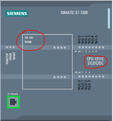

Compatibilità CB 1241 (RS485) su S7 1200 1211C DC-DC-DC (6ES7211-1AE40-0XB0)
Buongiorno a tutti.
Volevo sapere se il modulo CB1241 RS485 è installabile sul S7 1200 1211C.
Dal TIA Portal v17 lo vedo nel catalog e so che questo mi dovrebbe bastare, ma prima di comprarlo vorrei avere la certezza magari da qualche collega che l'ha montato/usato/configurato.
Qualcuno di voi lo sa o sa come poterlo verificare?
Vi ringrazio anticipatamente.
Non vedo perché non dovrebbe funzionare, tutto quello che il ammette deve funzionare.
Con la miriade di moduli e versioni a disposizione, se dovessimo mettere in dubbio la validità della configurazione hardware che il TIA accetta, dovremmo seriamente pensare a cambiare mestiere.
