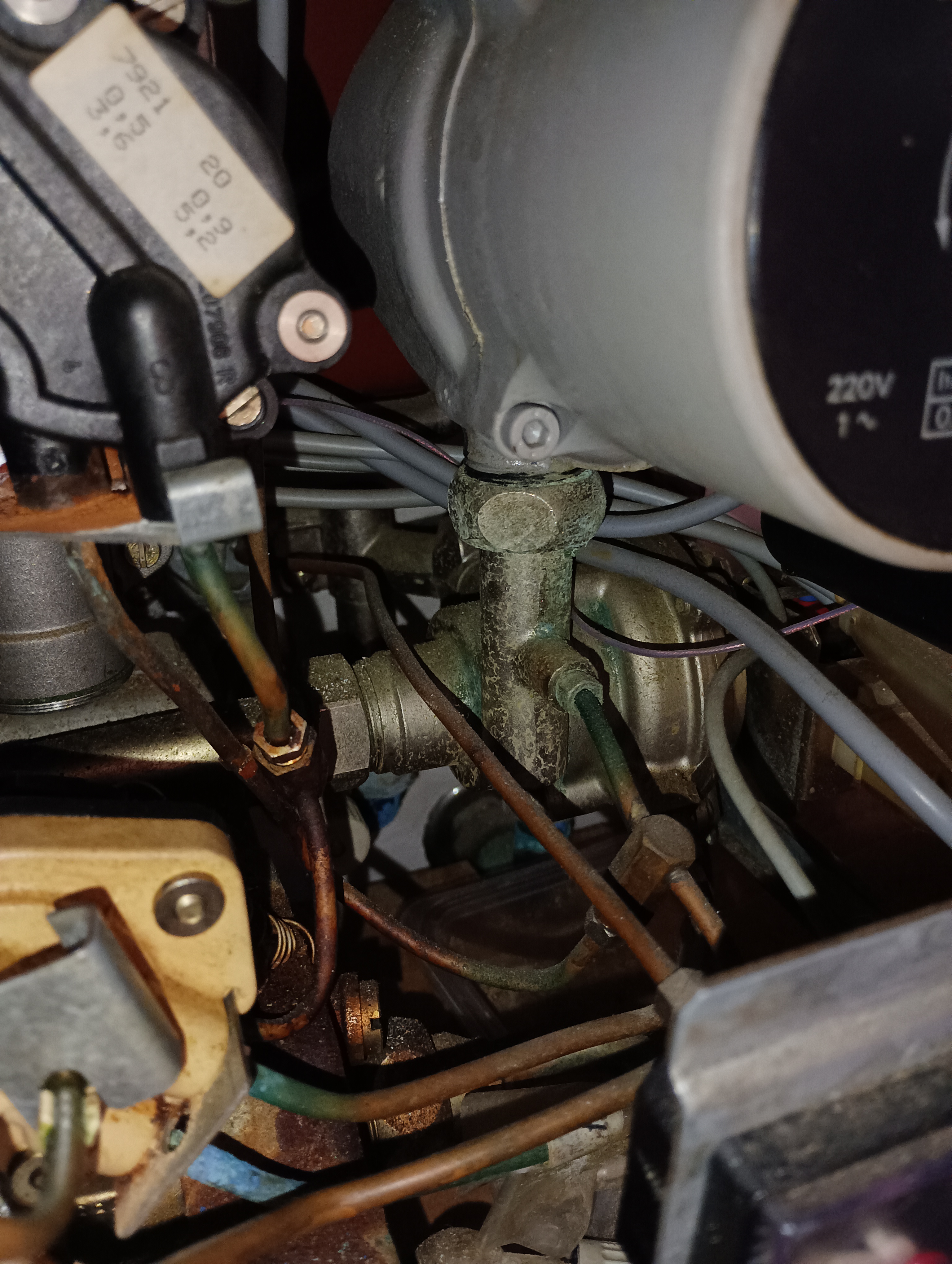

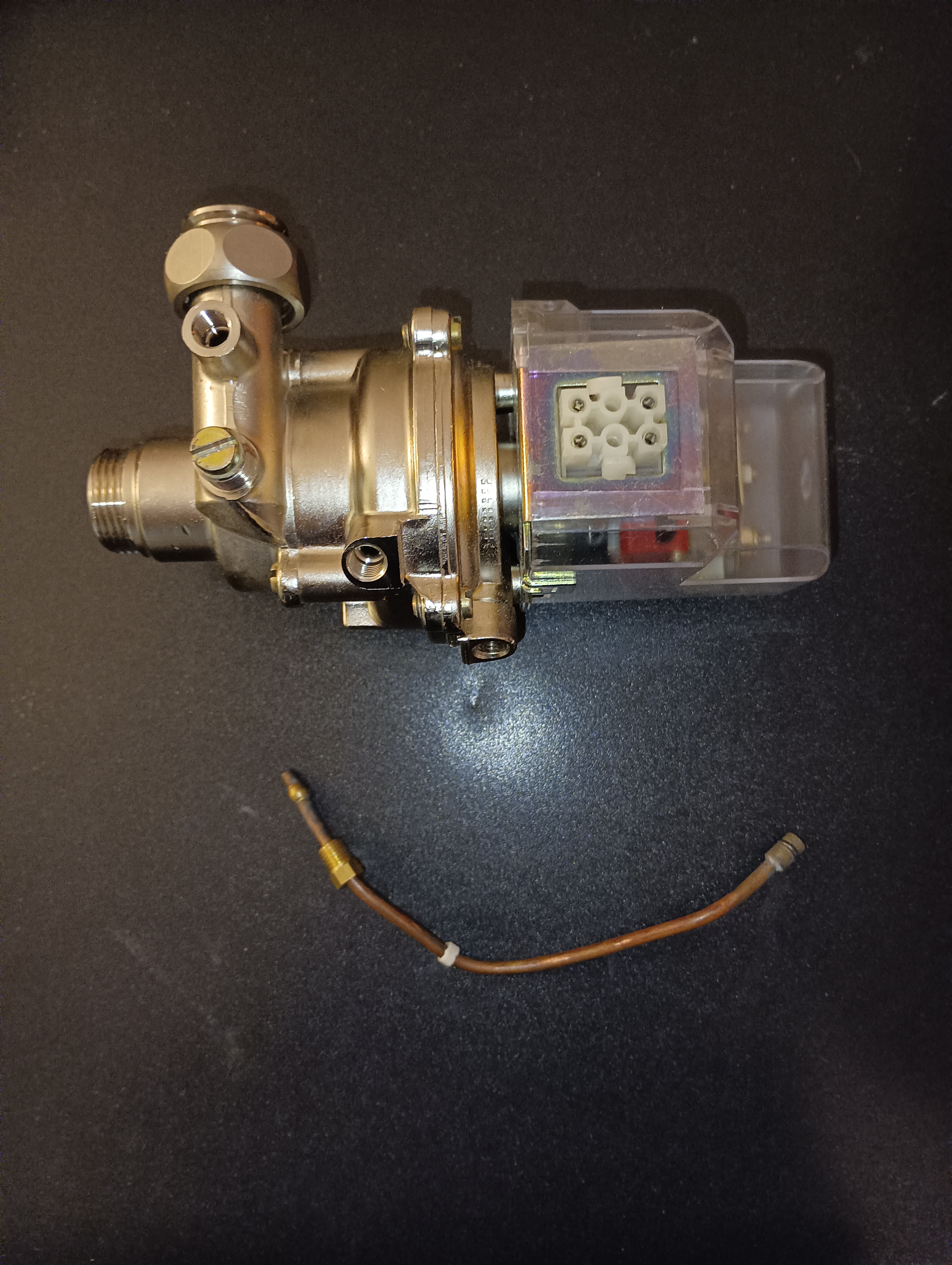

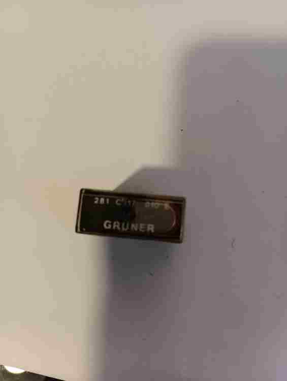

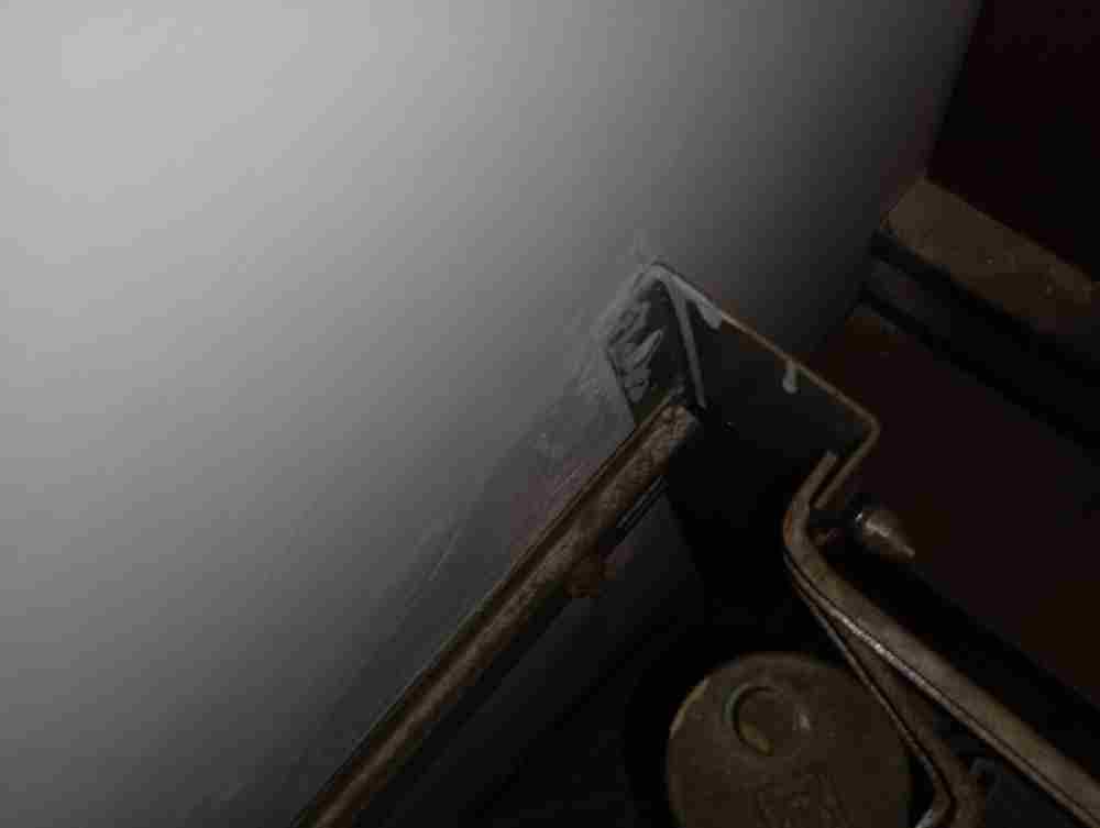

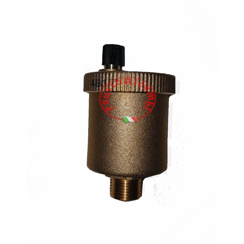

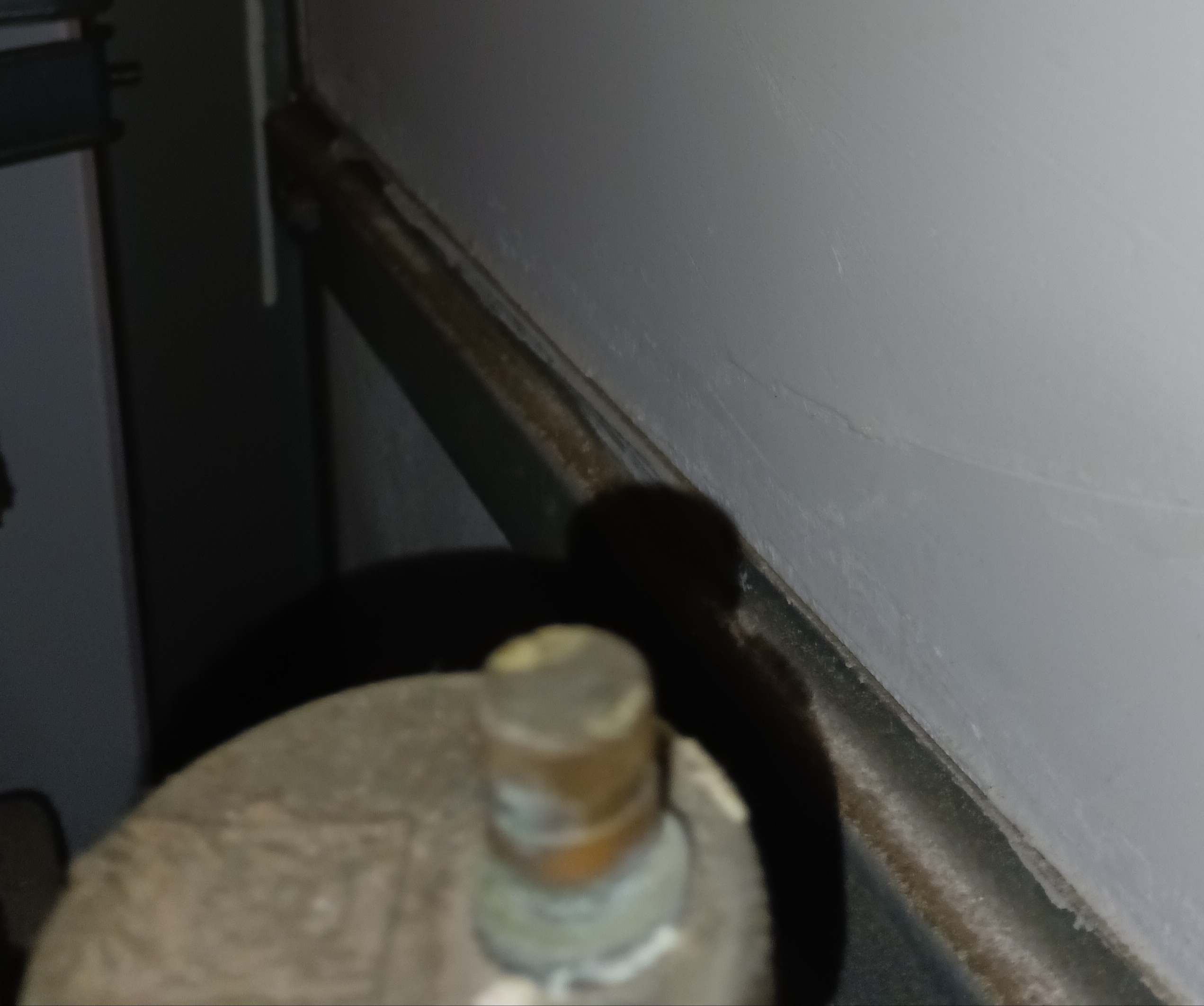

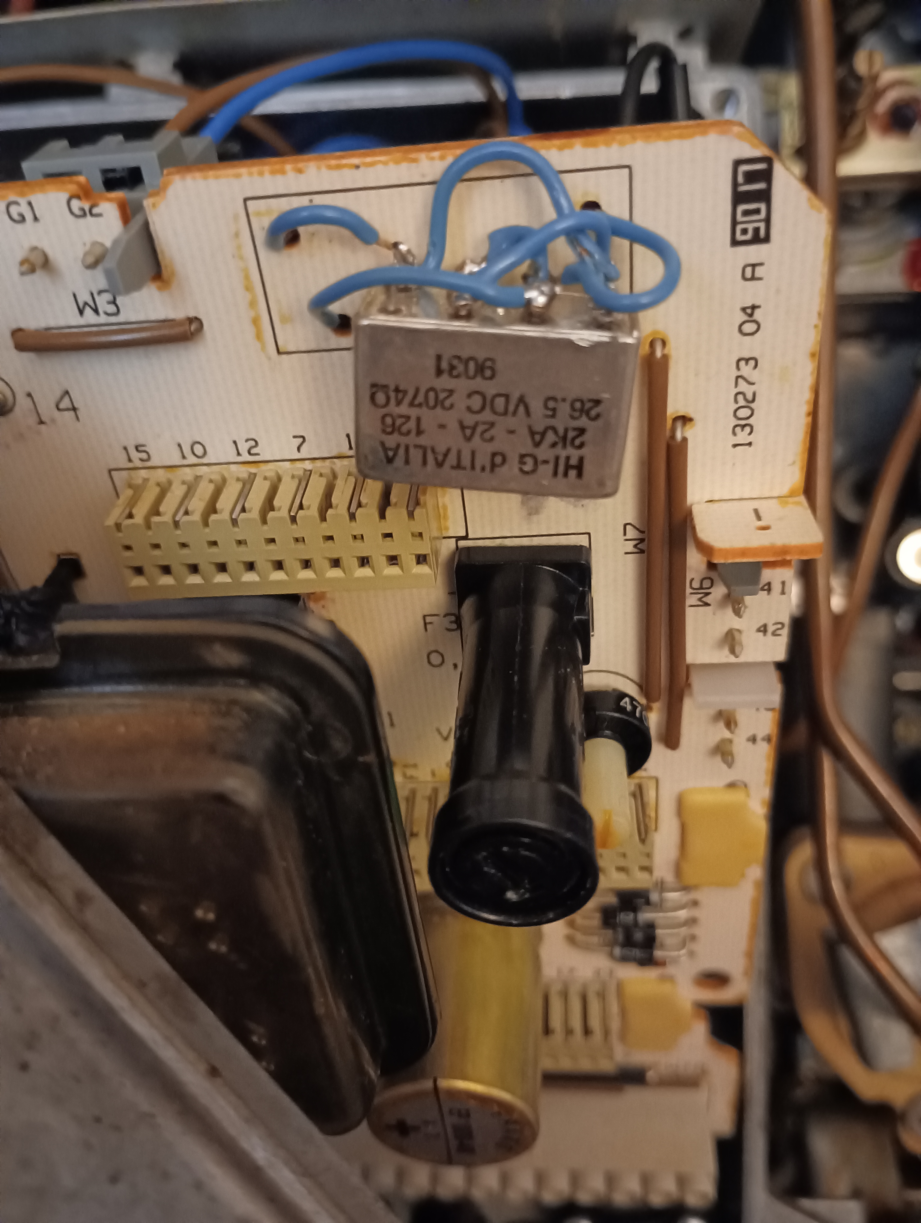

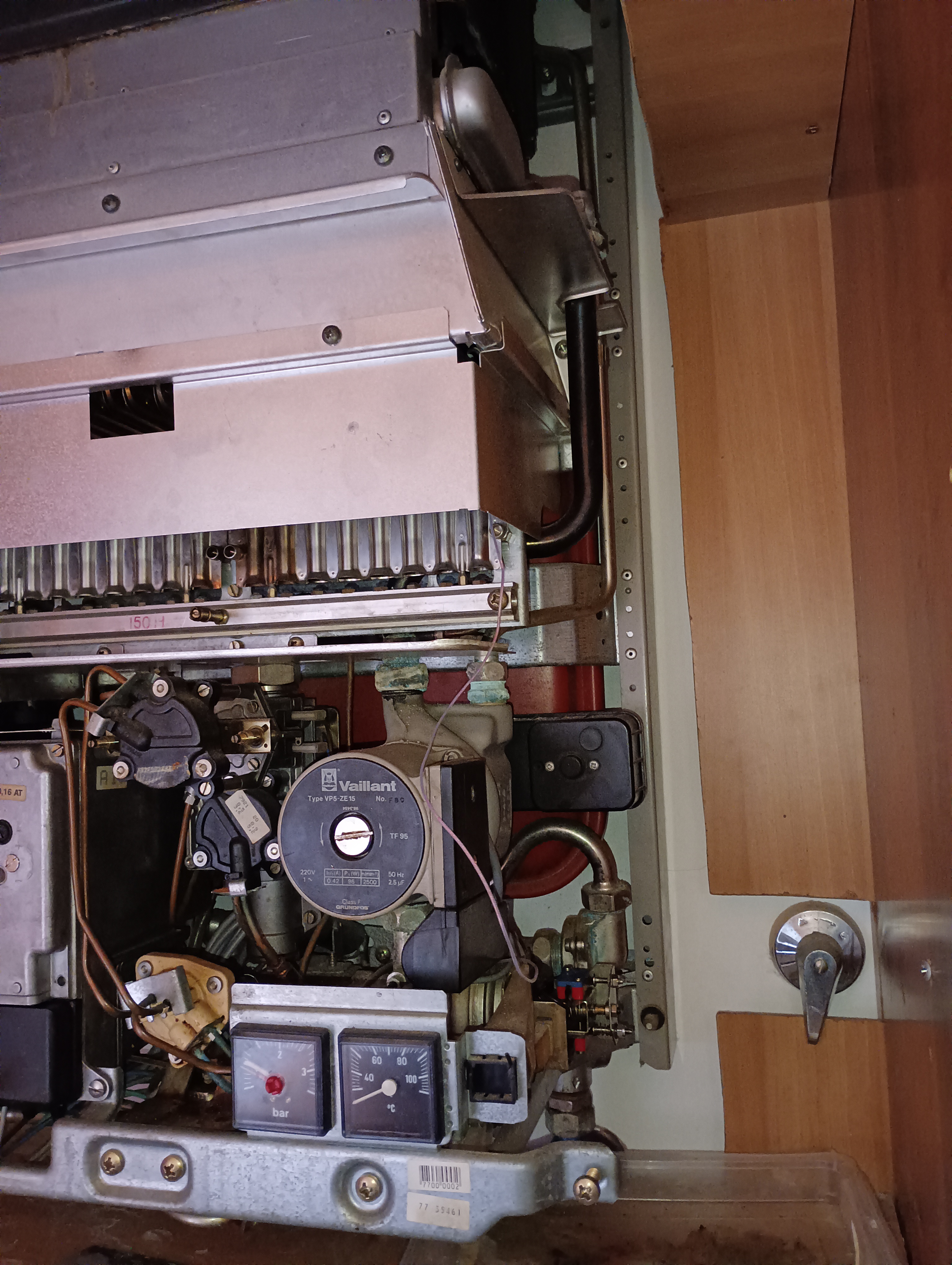

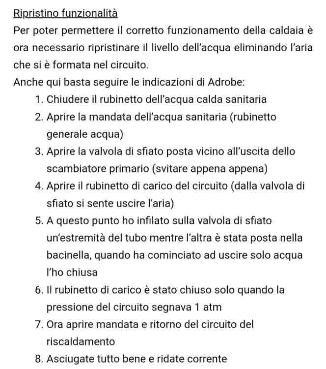

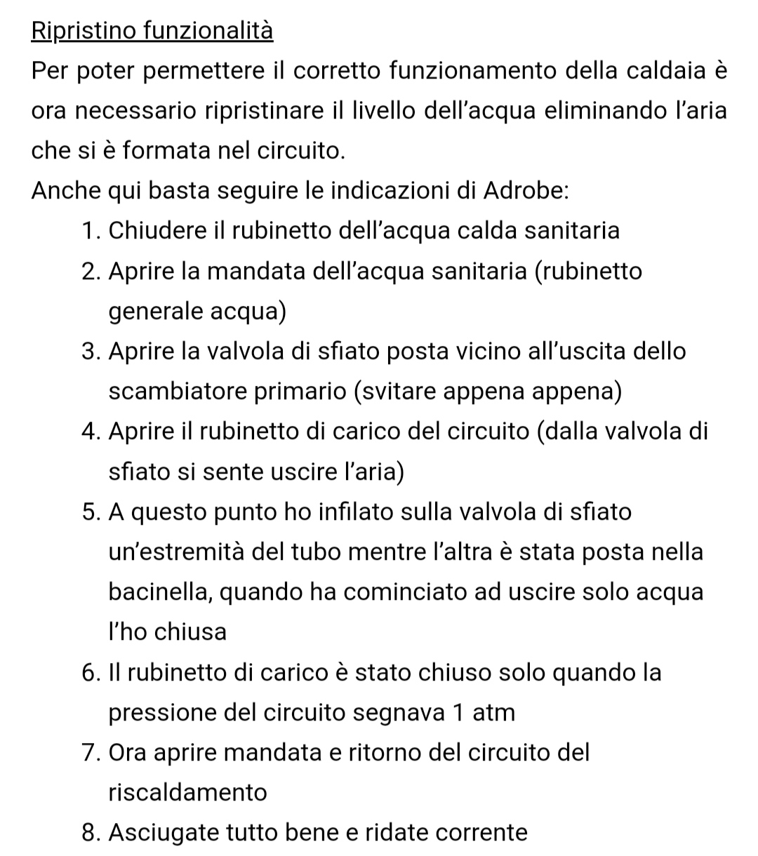

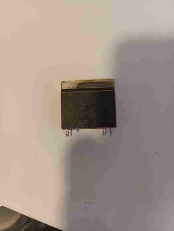

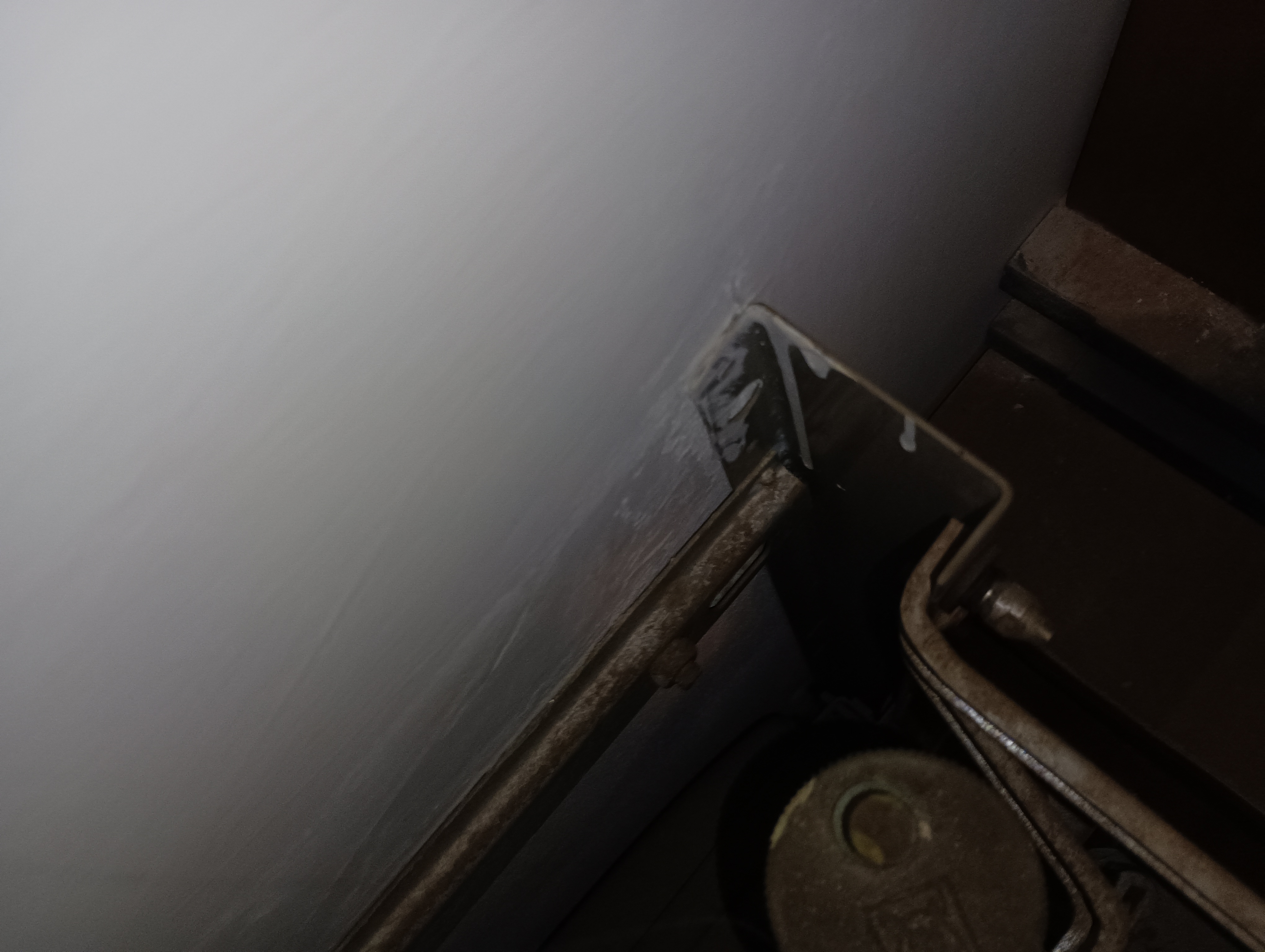

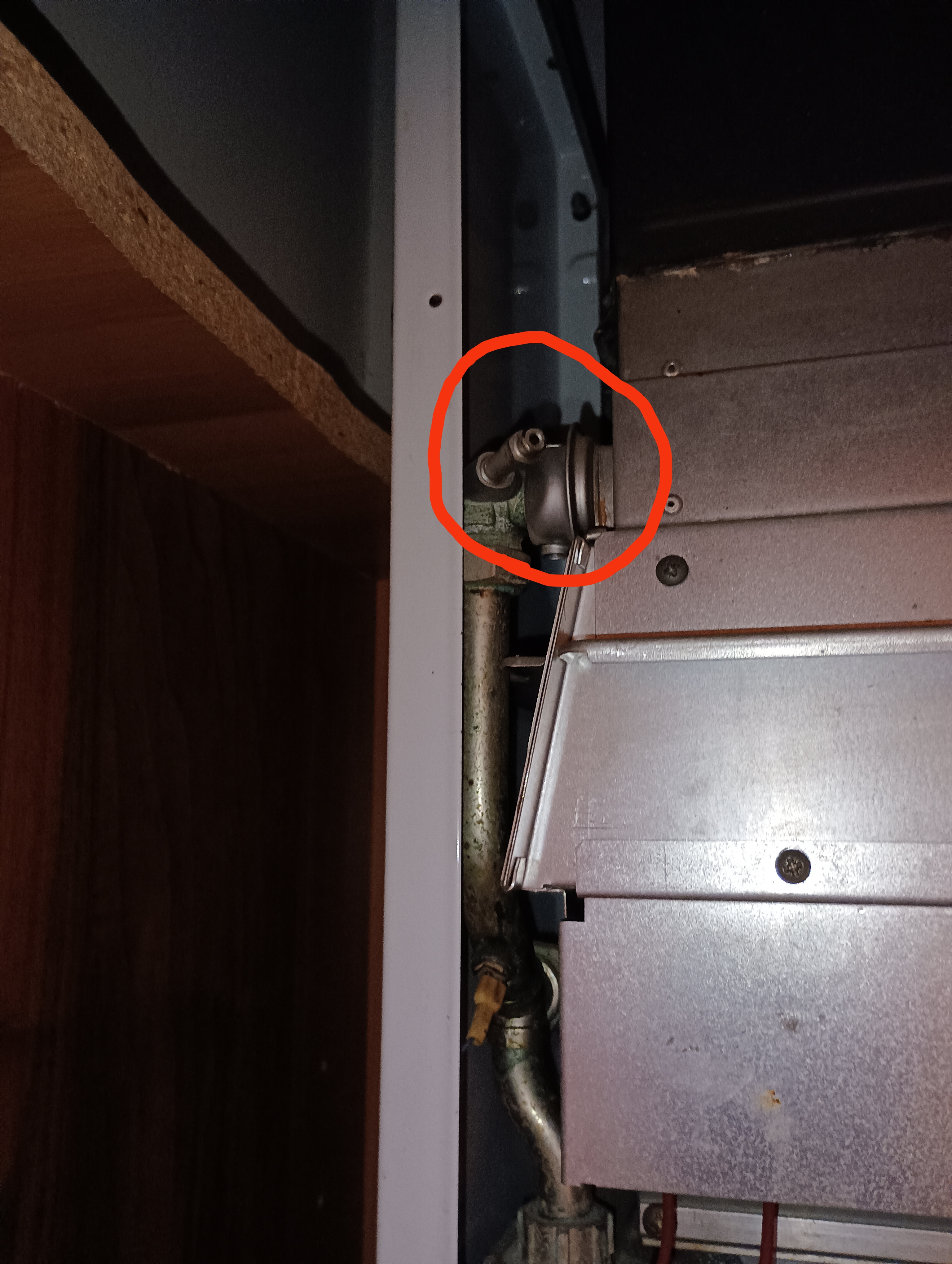

Vaillant tecnoblock vcw
  • Risposte 97
  • Created
  • Ultima risposta
Top Posters In This Topic
  • CarloCoz
    55
  • adrobe
    43
Ho verificato che non esistono saracinesche sui tubi di andata e ritorno del riscaldamento. È un problema svuotarla?
Per provare a pulire i tubicini che vanno alla tre vie devo comunque svuotare la caldaia?
Quote
È un problema svuotarla?
no
Quote
Per provare a pulire i tubicini che vanno alla tre vie devo comunque svuotare la caldaia?
si
Nel frattempo ho risolto il problema del circolatore che girava in continuazione  cambiando un relè. Sto aspettando che mi arrivi l'originale Gruner
Complimenti, intervento sulla scheda pannello comandi?
Sì la scheda dov'è montato l'interruttore . La parte idraulica mi preoccupa un po' di più...
  • 2 weeks later...
É arrivata la pompa a tre vie. C'è qualche differenza con la vecchia.
C'è anche un tubicino... Che ci devo fare?
Quote
C'è anche un tubicino... Che ci devo fare?
E' uno dei tre che si innestano nella tre vie, è in più...tienitelo di scorta!
La nuova ha due attacchi per i tubicini nel raccordo che va al circolatore e uno è chiuso con una vite. La collego così com'è?
La vecchia ha un solo tubicino
Quote
La nuova ha due attacchi per i tubicini nel raccordo che va al circolatore e uno è chiuso con una vite
SBAGLIATO
ce ne sono tre, il terzo è rivolto verso il basso esattamente come la tua valvola attuale
quella vite lasciala là, assicurati che sia ben stretta
La valvola di sfiato (o valvola jolly) sta in alto a destra sul retro della caldaia, dalla tua foto non si vede
Segui un tubo che esce dalla pompa di circolazione...
bravo, però se vedo bene manca il tappo superiore della valvola, così sarebbe tutta aperta
Che devo fare? Si trova il tappo  devo sostituire tutta la valvola. Chissà da quanto tempo è senza
No, no ...il tappo ci sta, a differenza della foto da me postata (con tappo di plastica nero) sulla tua valvola jolly  il tappo è di metallo e dello stesso colore del corpo valvola, per cui sembrava che non ci fosse, ma mi sbagliavo. Devi solo avvitare il tappino metallico (ruotandolo in senso orario) fino in fondo, e poi svitarlo di un giro completo (360°). questa è la posizione corretta per uno sfiato d'aria regolare.
Modificato: da adrobe
Ok grazie. Al momento non tocco nulla.
Volevo solo individuare la posizione della valvola perché ho visto nel tutorial che  durante il riempimento della caldaia bisogna aprire la valvola jolly.
Dove è scritto che si deve aprire la valvola jolly (che ora hai identificato)?
Al punto 3 è scritto che si deve aprire la valvola di sfiato, e a maggior intelligenza avevo fatto specificare che si trova vicino all'uscita dello scambiatore primario.
Aggiungo che quella valvola si apre con una chiavre da 10.
Quindi si parla e si tratta di tutta un'altra valvola!
Modificato: da adrobe
Ecco.... Allora questa non la troverò mai 😮
Però sopra avevo scritto valvola di sfiato...
