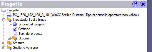

pedropony Inserito: 20 dicembre 2022 Segnala Share Inserito: 20 dicembre 2022 Buongiorno a tutti Ho un problema con WinCC Flexible 2008 SP3, non riesco più ad aprire correttamente i programmi, mi esce "Tipo di pannello operatore non valido". Lo fa su qualsiasi progetto che provo ad aprire. Ho provato a disinstallare WinCC e a reinstallarlo ma non è cambiato niente. Mi potete aiutare? Grazie Link al commento Condividi su altri siti More sharing options...
drn5 Inserita: 20 dicembre 2022 Segnala Share Inserita: 20 dicembre 2022 Mai visto. Una curiosità...e se provi a creare un progetto nuovo con un pannello di quelli usati nei progetti esistenti, te lo fa fare,salvate,riaprire? Link al commento Condividi su altri siti More sharing options...
