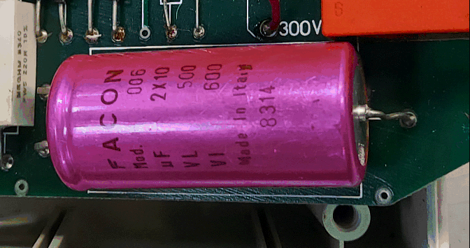

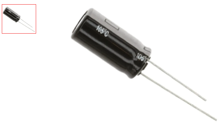

Edge Inserito: 20 dicembre 2022 Segnala Inserito: 20 dicembre 2022 Buongiorno a tutti, chiedo un consulto in merito ad un condensatore da sostituire. Aprendo uno strumento di collaudo che abbiamo qui in stabilimento, è presente questo condensatore di cui allego immagine: sembra un condensatore a doppia capacità (2x10uf ??) ma non saprei. Non capisco se è elettrolitico o meno. Secondo voi che tipo di condensatore è?
Ctec Inserita: 20 dicembre 2022 Segnala Inserita: 20 dicembre 2022 E' un condensatore elettrolitico doppio, esattamente da 2x 10uF 500V
Edge Inserita: 20 dicembre 2022 Autore Segnala Inserita: 20 dicembre 2022 (modificato) Grazie mille Ctec, quindi può essere fattibile sostituirlo con due elettrolitici da 10uF 500V? Modificato: 20 dicembre 2022 da Edge
piergius Inserita: 20 dicembre 2022 Segnala Inserita: 20 dicembre 2022 - Magari questi di tipo Assiale Buon pomeriggio !
Edge Inserita: 20 dicembre 2022 Autore Segnala Inserita: 20 dicembre 2022 Grazie mille. Gentilissimo. Buon Pomeriggio.
