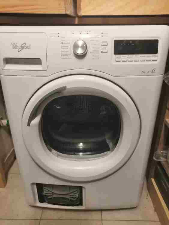

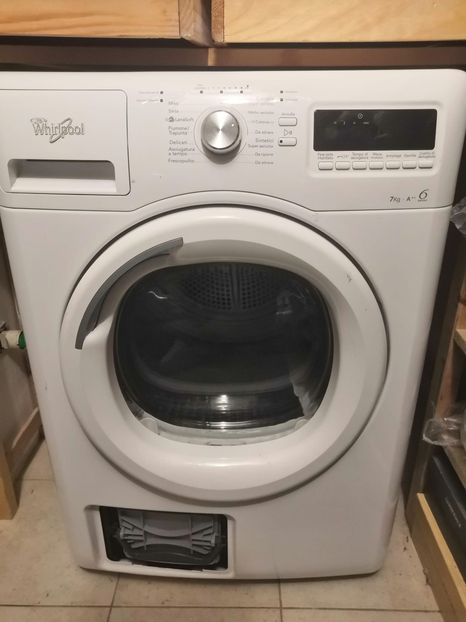

Whirlpool 6 sense non asciuga
Domenico Rella
Ciao, ho questa asciugatrice che non asiuga più il bucato. L'ho smontata per ripulire i radiatori dal feltro ma ne ho trovato poco al di la del fondo sulla plastica che li contiene.
Comunque ho pulito tutto per bene. Rimontata sembra funzionare correttamente ma alla fine del ciclo di asciugatura (anche più di uno) la vaschetta dell'acqua non si riempie molto e le robe sono ancora umide. Sapreste indicarmi come identificare il guasto e la soluzione? Grazie
WhatsApp Image 2022-12-21 at 18.10.39.jpeg
Link al commento
Condividi su altri siti
ciao
a occhio mi sembra una asciugatrice a resistenza, quindi una volta estratto il condensatore basta lavarlo sotto la doccia e sei a posto
piuttosto proverei a dare una pulita con un po di aceto al cesto e ai sensori di umidità
Hai provato a fare un ciclo a tempo?
se in questo caso la biancheria esce asciutta la colpa è dei sensori
Altro discorso se la macchina è a PDC, magari posta il modello esatto
In questo caso può essere intasata, va quindi aperta quasi completamente e pulita a dovere
scusa
allargando l'immagine ho visto adesso che è a pdc
Vale quindi il secondo consiglio dato sopra
Link al commento
Condividi su altri siti
