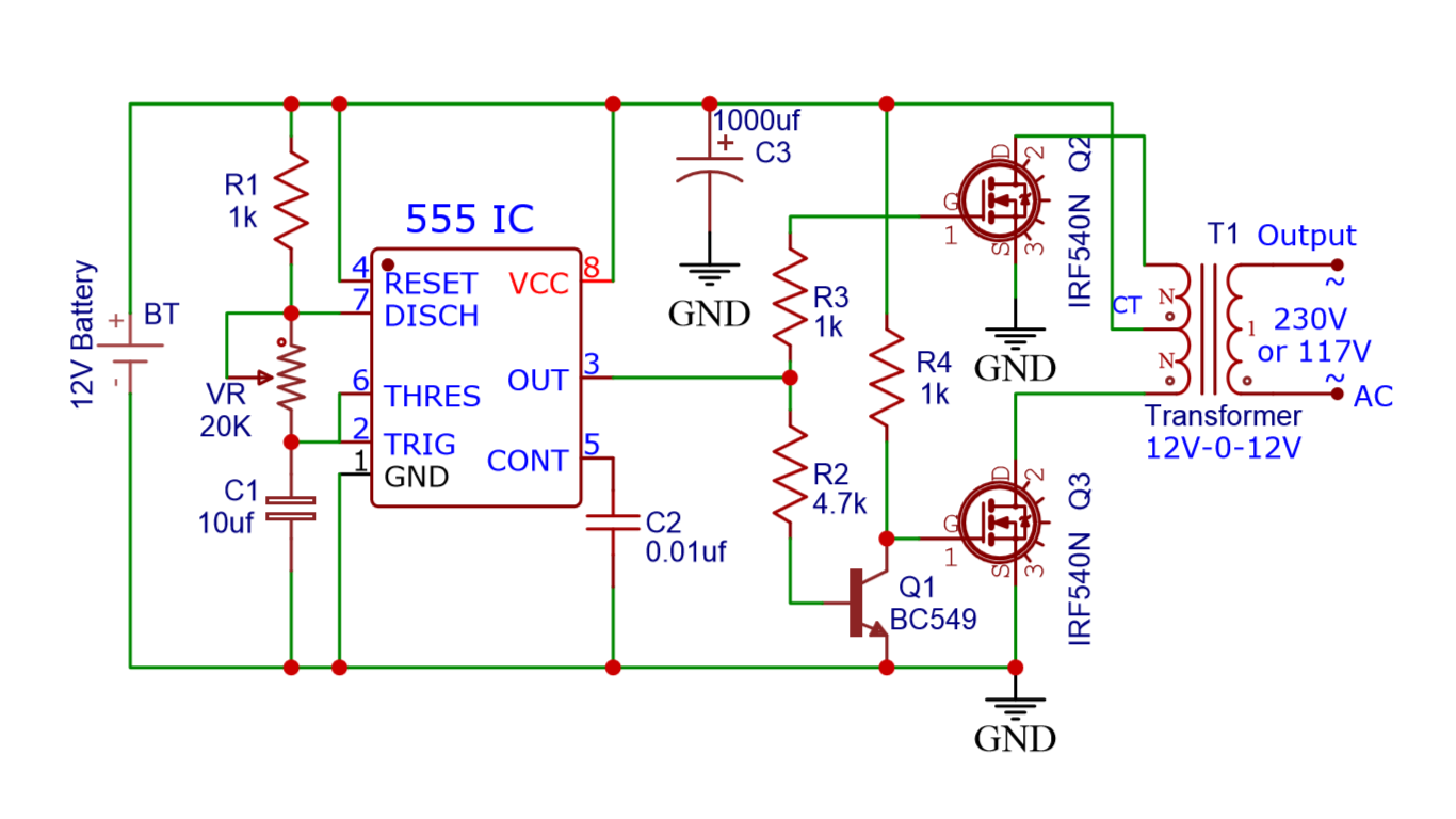

Inverter con ne555
Buongiorno a tutti,
ho trovato questo semplice schema di un circuito inverter che usa come oscillatore un ne555. Osservandolo più da vicino ho notato un bjt bc549. Non saprei dare spiegazioni riguardo al compito di questo transistor. Ho pensato di rimuoverlo e al posto del resistore di base da 4,7k, ci collego direttamente il resistore da 1k che va al +, e dopo di esso lo collego direttamente al gate del mosfet. Secondo voi è corretto, oppure quel transistor ha un compito ben preciso?
Resto in attesa.
inverter ne555.png
Modificato: da topolo
  • Livio Migliaresi locked this discussione
Ospite
