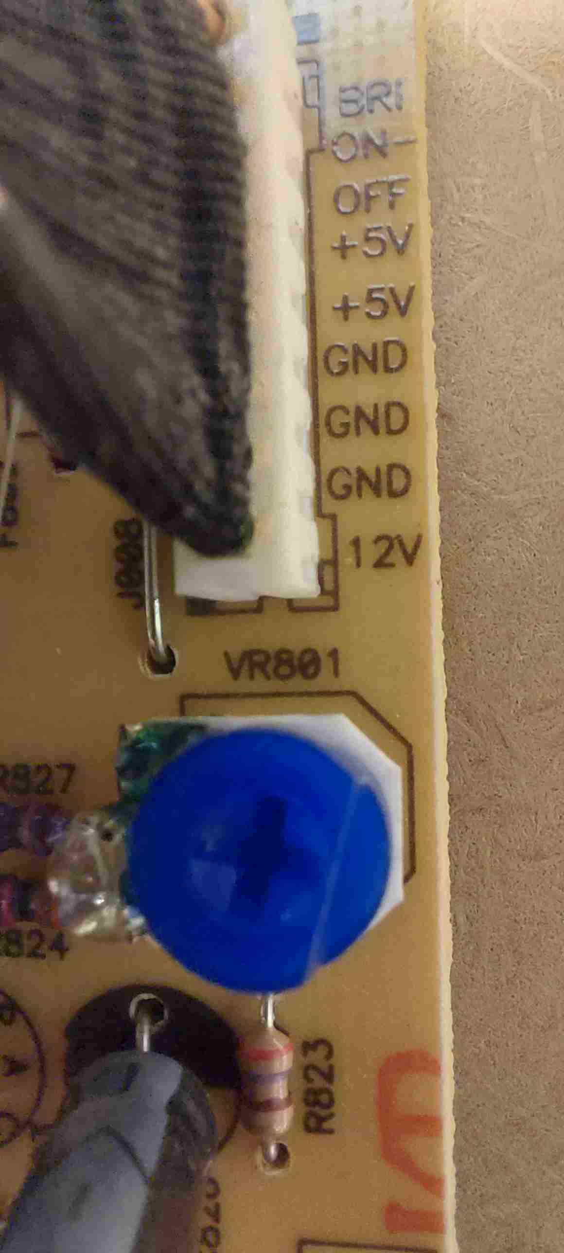

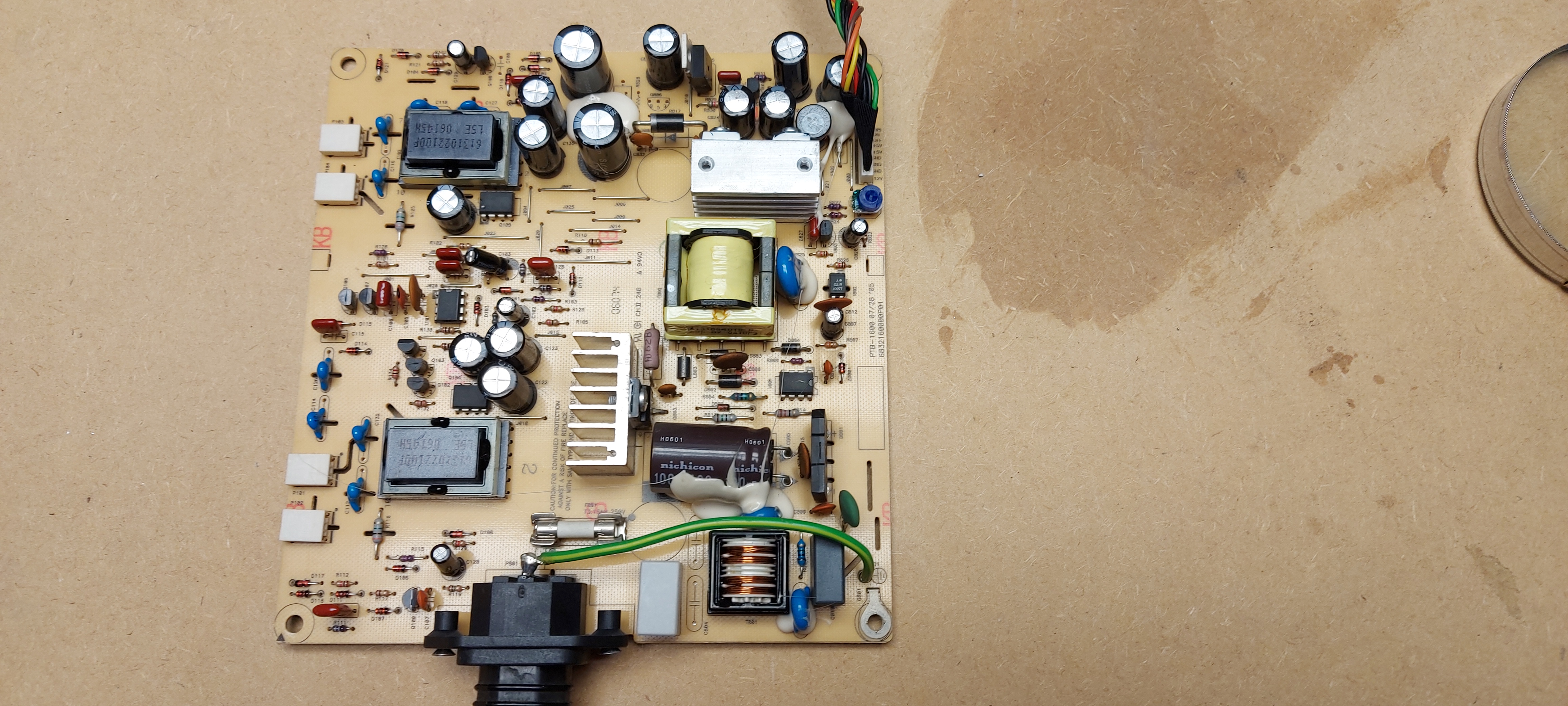

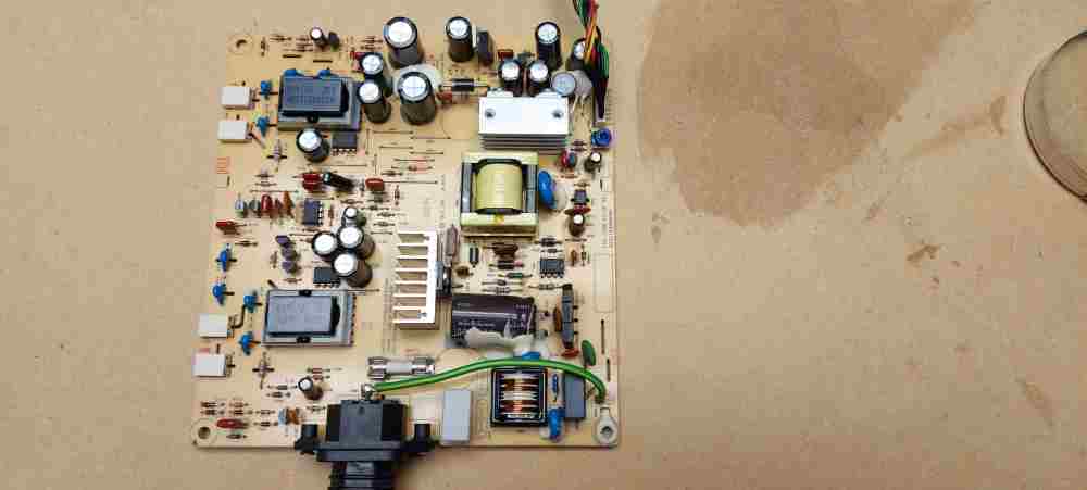

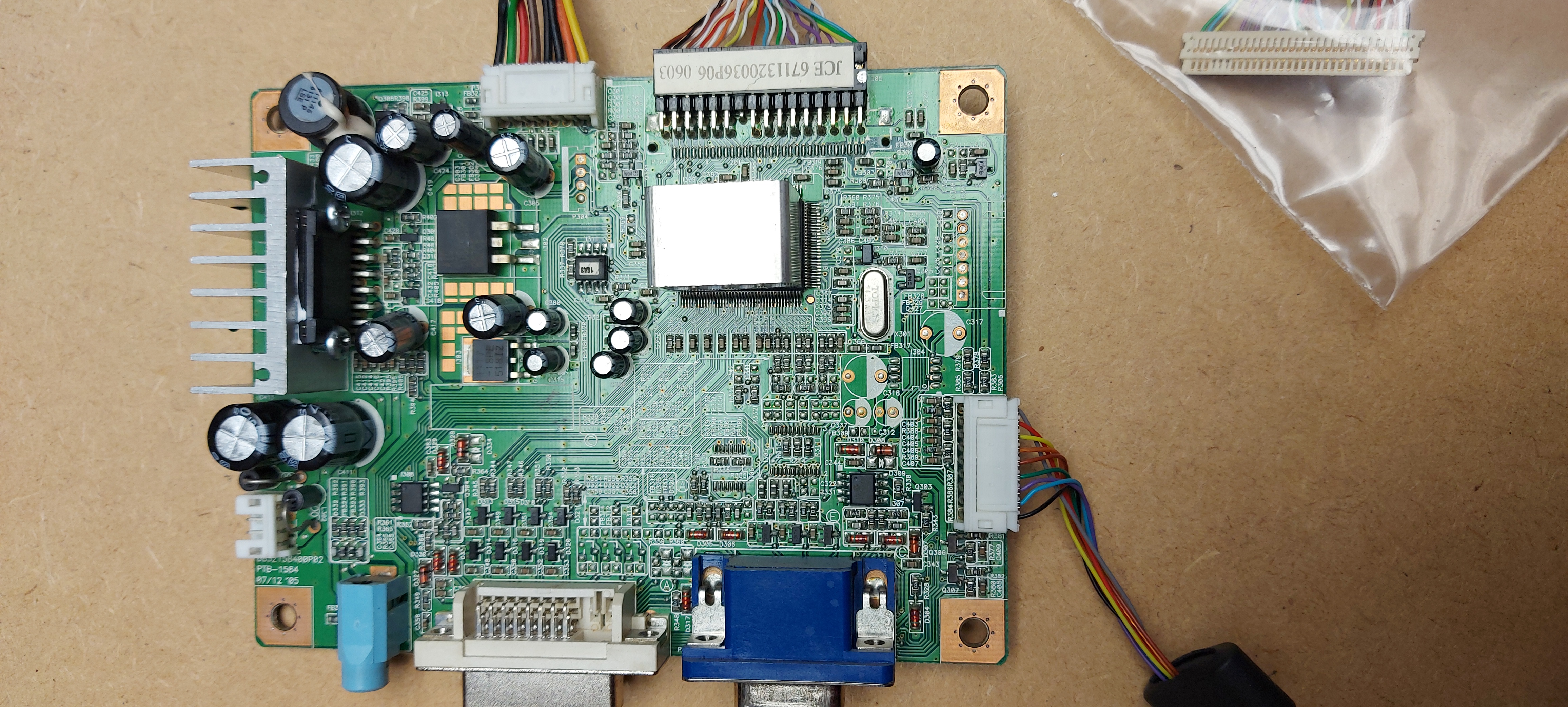

Ho un monitor Pc, modello J Q JUST QUALITY MODELLO R19AA, non si accende più
Ho un monitor per Pc, modello  J Q JUST QUALITY MODELLO R19AA, non si accende più, l'ho aperto e ho controllato l'alimentatore, hai capi del condensatore elettrolitico ho i 300 volt e in uscita nel connettore le tensioni sono corrette, 12V  +5V  +5V, vedi foto
tensioni output.jpg
Non ho capito se si accende almeno il led di standby o proprio niente.
Ci sono almeno 2 condensatori bombati e quelli sono sicuramente da sostituire, in alto in parte al grosso diodo.
Non si accende neppure il led, si ho visto, provvederò a sostituirli, ma non penso sia quello il problema, perché nel connettore di uscita, ho le tensioni regolari 12V +5V +5V
Non si accende neppure il led, si ho visto, provvederò a sostituirli, ma non penso sia quello il problema, perché nel connettore di uscita, ho le tensioni regolari 12V +5V +5V
Ok oggi ho sostituito i due condensatori elettrolitici da 1000 MF  10V come mi hai consigliato, e il monitor adesso funziona regolarmente, grazie mille.
Modificato: da lucianonoe
