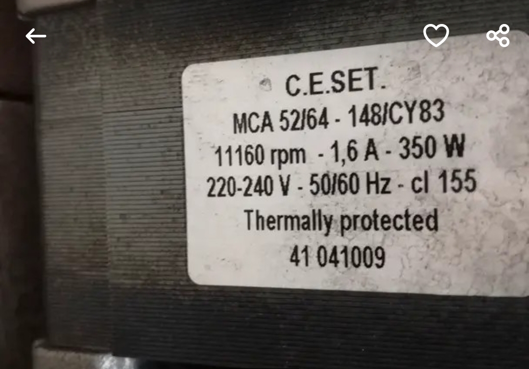

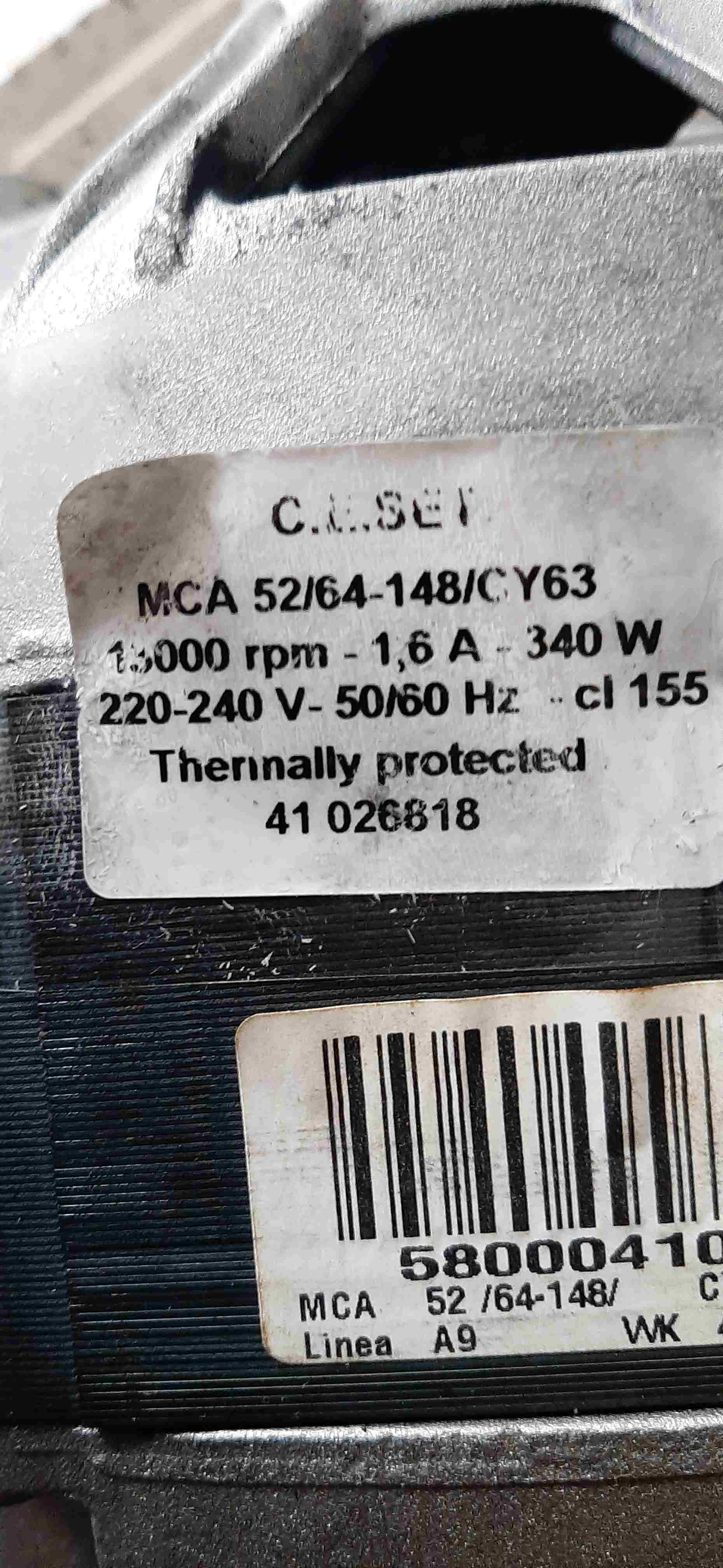

leonardo.umena Inserito: 24 dicembre 2022 Segnala Share Inserito: 24 dicembre 2022 Buongiorno, dovendo cambiare il motore su una lavatrice Candy GO F107- 36S cod. 31002704 ho trovato usato il motore MCA 52/64 - 148 CY83 cod. 41041009 mentre la lavatrice in questione monta il CY63 cod. 41026818. Ci sono molte differenze? Posso acquistarlo per poi sostituirlo? Grazie e Buon Natale Link al commento Condividi su altri siti More sharing options...
reka Inserita: 24 dicembre 2022 Segnala Share Inserita: 24 dicembre 2022 se non hai le specifiche precise di entrambi, o una tabella di compatibilità del venditore io non rischierei.. può cambiare poco come tanto.. fatti mandare le foto del motore e della targa.. se sembra identico al tuo allora prendi informazioni dettagliate, se invece già a occhio cambia qualcosa lascia stare. Link al commento Condividi su altri siti More sharing options...
leonardo.umena Inserita: 24 dicembre 2022 Autore Segnala Share Inserita: 24 dicembre 2022 Il motore è uguale, anche la pulsantiera ha lo stesso cablaggio, sulle targhette l'unica cosa che cambia è il numero di giri Link al commento Condividi su altri siti More sharing options...
reka Inserita: 24 dicembre 2022 Segnala Share Inserita: 24 dicembre 2022 anche il pignone è lo stesso? se è un 13000 è più veloce e leggermente meno potente, forse puoi anche rischiare di cambiarlo ma meglio aspettare il parere di un esperto in lavatrici.. Link al commento Condividi su altri siti More sharing options...
leonardo.umena Inserita: 24 dicembre 2022 Autore Segnala Share Inserita: 24 dicembre 2022 Si, il pignone è lo stesso. 13.000 sono i giri del mio motore (CY63) e 11160 quelli del motore CY83 che dovrei acquistare Il motore è uguale, anche la pulsantiera ha lo stesso cablaggio, sulle targhette l'unica cosa che cambia è il numero di giri Link al commento Condividi su altri siti More sharing options...
reka Inserita: 24 dicembre 2022 Segnala Share Inserita: 24 dicembre 2022 a logica direi che il 15% in meno di velocità renda il lavaggio un poco meno efficiente a parità di tempi e ci sarà una sensibile differenza nella centirfuga però non so dirti se ci potrebbero essere altre controindicazioni Link al commento Condividi su altri siti More sharing options...
Lockeid Inserita: 24 dicembre 2022 Segnala Share Inserita: 24 dicembre 2022 Se non ricordo male hanno le connessioni diverse. Il 52/64 ha lo rotore separato ,dallo statore e anche dall' termo fusibile. Compreso tachimetrica , ha 9 contatti in tutto. Credo tu possa verificare. L'altro , invece, ha delle preconnessioni tra rotore e statore , riducendo il numero generale di contatti. Se la geometria dei 2 motori e' identica basta rifare le connessioni. In alternativa meglio montare il motore originale. Buone feste Link al commento Condividi su altri siti More sharing options...
leonardo.umena Inserita: 24 dicembre 2022 Autore Segnala Share Inserita: 24 dicembre 2022 Si, il pignone è lo stesso. 13.000 sono i giri del mio motore (CY63) e 11160 quelli del motore CY83 che dovrei acquistare Il motore è uguale, anche la pulsantiera ha lo stesso cablaggio, sulle targhette l'unica cosa che cambia è il numero di giri Link al commento Condividi su altri siti More sharing options...
leonardo.umena Inserita: 24 dicembre 2022 Autore Segnala Share Inserita: 24 dicembre 2022 Sono tutte e due 52/64 - 148 l'unica differenza è che il mio è CY63 e l'altro CY83 Link al commento Condividi su altri siti More sharing options...
Lockeid Inserita: 24 dicembre 2022 Segnala Share Inserita: 24 dicembre 2022 Scusami . Devo aver letto male con il telefono. Allora è più semplice. Devi solo verificare le connessioni ed eventualmente scambiare le 2 tachimetriche per essere sicuro. Sempre se non ricordo male, su questo motore i collegamenti sono ispezionabili. Saluti Link al commento Condividi su altri siti More sharing options...
leonardo.umena Inserita: 25 dicembre 2022 Autore Segnala Share Inserita: 25 dicembre 2022 L'unica differenza visibile è riportata nella targhetta 13000 per quello bruciato e 11160 per quello che andrei a sostituire. Buon Natale Si, il pignone è lo stesso. 13.000 sono i giri del mio motore (CY63) e 11160 quelli del motore CY83 che dovrei acquistare Il motore è uguale, anche la pulsantiera ha lo stesso cablaggio, sulle targhette l'unica cosa che cambia è il numero di giri L'unica differenza è riportata nella targhetta 13000 rpm per il motore bruciato (cy63) e 11160 rpm per quello che andrei a sostituire. Buon Natale a tutti Link al commento Condividi su altri siti More sharing options...
Lockeid Inserita: 25 dicembre 2022 Segnala Share Inserita: 25 dicembre 2022 Se potessi montare il motore originale sarebbe meglio. Tuttavia potrebbe andare bene ugualmente. L'unico problema che potrebbe esserci è quando si chiede la centrifuga al massimo dei giri disponibili. La logica potrebbe rilevare un mancato raggiungimento degli obbiettivi segnalando un errore. C'è da dire che ci sono anche delle tolleranze in questo senso. Insomma puoi tentare ma fai attenzione ai collegamenti. Saluti Link al commento Condividi su altri siti More sharing options...
leonardo.umena Inserita: 27 dicembre 2022 Autore Segnala Share Inserita: 27 dicembre 2022 L'unica differenza visibile è riportata nella targhetta 13000 per quello bruciato e 11160 per quello che andrei a sostituire. Buon Natale Si, il pignone è lo stesso. 13.000 sono i giri del mio motore (CY63) e 11160 quelli del motore CY83 che dovrei acquistare Il motore è uguale, anche la pulsantiera ha lo stesso cablaggio, sulle targhette l'unica cosa che cambia è il numero di giri Link al commento Condividi su altri siti More sharing options...
leonardo.umena Inserita: 27 dicembre 2022 Autore Segnala Share Inserita: 27 dicembre 2022 Si, alla fine ho optato per il motore originale. Auguri di un felice 2023 a tutti Link al commento Condividi su altri siti More sharing options...
