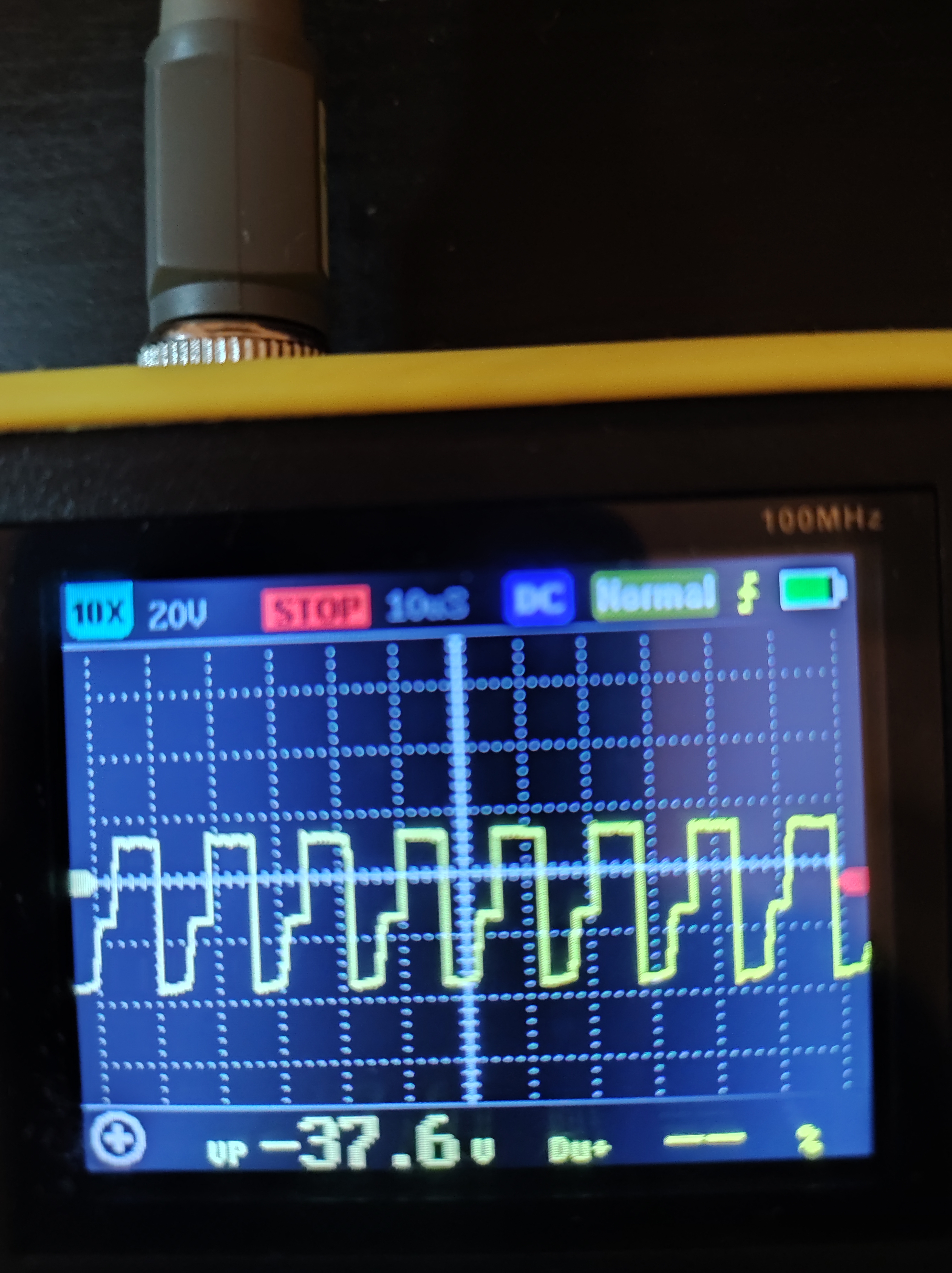

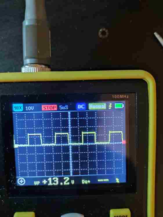

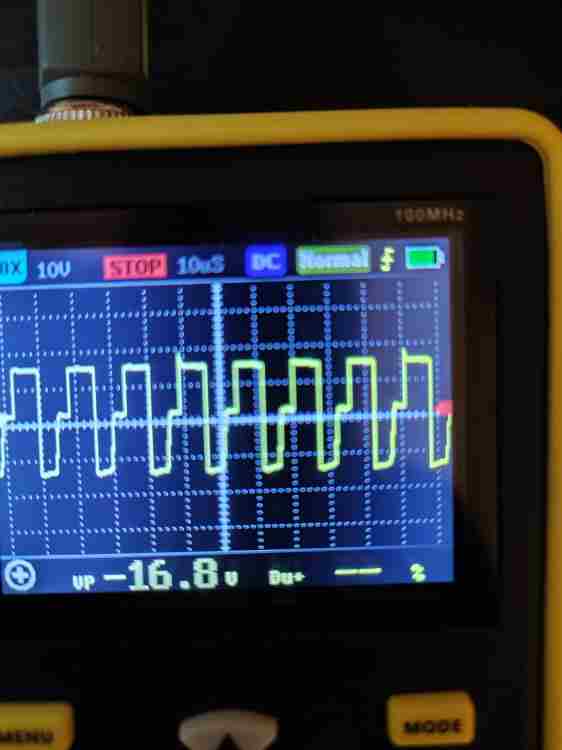

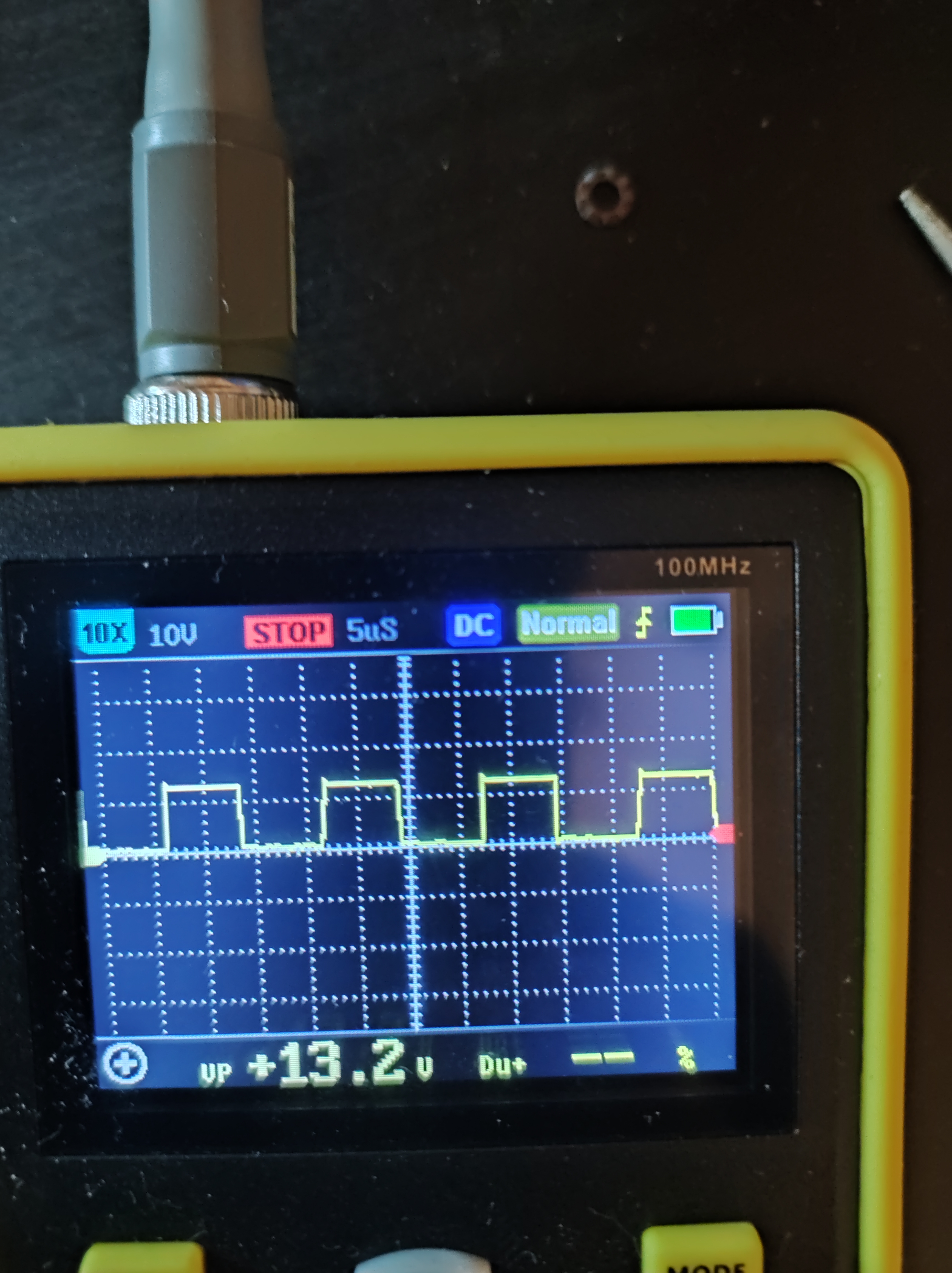

Livio Orsini Inserita: 27 dicembre 2022 Segnala Inserita: 27 dicembre 2022 L'ultimo oscillogramma lo dice chiaramente: la commutazione non sta avvenendo in modo corretto.
aron 78 Inserita: 27 dicembre 2022 Autore Segnala Inserita: 27 dicembre 2022 Buongiorno a tutti.... Si ho visto infatti dopo 2 minuti é saltato di nuovo tutto.ma anche loscillogramma dei secondari del T1 mi sembra poco corretto.
Livio Orsini Inserita: 27 dicembre 2022 Segnala Inserita: 27 dicembre 2022 1 ora fa, aron 78 ha scritto: Si ho visto infatti dopo 2 minuti é saltato di nuovo tutto.ma anche loscillogramma dei secondari del T1 mi sembra poco corretto. Quello ricalca la forma d'onda del primario. Dovresti controllae i diodi sul primario.
aron 78 Inserita: 27 dicembre 2022 Autore Segnala Inserita: 27 dicembre 2022 Ld20 d22 d24 quelli sono integri... Ma dallo scoppio di ieri sono saltati un po' di resistenze smd vicino a T1 ho anche dissaldato T1,gli avvolgimenti misurano tutti la stessa misura,forse uno varia ma di 1ohm e più o mino misurano tutti la stessa induttanza 0.09microH
Livio Orsini Inserita: 27 dicembre 2022 Segnala Inserita: 27 dicembre 2022 Io non ho sottomano l'apparecchio ma, di norma, questi traformatori difficilmente si guastano. Quelle forme d'onda sembrano quelle di un flyback più che quelle di un pilotaggio.Soprattutto la forrma d'onda in uscita. se è veramente quello che vedi alle boccole dove si attacca l'elettrodo non è per niente una buona cosa. Temo che pria di arrivare ai finali c'è da metter mano al pilotaggio dell'inverter.
aron 78 Inserita: 27 dicembre 2022 Autore Segnala Inserita: 27 dicembre 2022 Intorno al trasformatore di pilotaggio(T1) ci stanno un bel po' di componenti smd penso che siano loro a gestire il pilotaggio o sbaglio?
Livio Orsini Inserita: 27 dicembre 2022 Segnala Inserita: 27 dicembre 2022 Se guardi lo schema a blocchi, questo compito è svolto dai blocchi 14, 15, 16, 17 e 18. Da questi si rcavano i segnali che servono a pilotare il chopper (blocco5). Il chopper è formato dai Mosfet che hai già campiato qualche volta. Ma questi si rompono perchè son pilotati malamente. Senza montare i mosfet analizza bene la circuitazione dei blocchi 14, 15,16, 17 e 18. Se non funzionano bene quelli continuerai a far strage di componenti. Le misure con l'oscilloscopio falle riferite tutte al -DC (0V), e misura quello che arriva su R48, sul gate e sul drain.
aron 78 Inserita: 27 dicembre 2022 Autore Segnala Inserita: 27 dicembre 2022 Ok grazie x i consigli che mi dai....provo a fare come hai detto
sergio1289 Inserita: 27 dicembre 2022 Segnala Inserita: 27 dicembre 2022 sicuramente mi sbaglio ma voglio dire la mia, secondo me il colpevole potrebbe essere l'integrato U1 3845AD controller a mandare in corto il tutto.
aron 78 Inserita: 28 dicembre 2022 Autore Segnala Inserita: 28 dicembre 2022 Buongiorno a tutti ,ho provato ha controllare i blocchi che mi hai indicato e. On ho trovato nessuna anomalia, però ho visto che la forma d'onda ai capi di q4 irfd110 é uguale alla forma d'onda che trovo su capi del primario e dei secondari di t1 ed é la stessa forma d'onda che trovo ai capi degli igbt .guardando i grafici mi sembra che la forma d'onda corretta sia un onda quadra.ho visto che irfd110 é pilotato da u1.non é che é proprio quello come dice Sergio1289.
Livio Orsini Inserita: 28 dicembre 2022 Segnala Inserita: 28 dicembre 2022 9 ore fa, sergio1289 ha scritto: sicuramente mi sbaglio ma voglio dire la mia, secondo me il colpevole potrebbe essere l'integrato U1 3845AD controller a mandare in corto il tutto. No, concordo anch'io; per me è uno dei maggiori indiziati. (così saremo in 2 a sbagliarci🙂)
aron 78 Inserita: 28 dicembre 2022 Autore Segnala Inserita: 28 dicembre 2022 Ok vedo di recuperarlo e provo a sostituirlo
Livio Orsini Inserita: 28 dicembre 2022 Segnala Inserita: 28 dicembre 2022 30 minuti fa, aron 78 ha scritto: Ok vedo di recuperarlo e provo a sostituirlo Perchè? La ricerca guasti non si effettua sostituendo i componenti "ad mentula canis"; in questo modi si fa solo confusione e si creano cimiteri di componenti. Disponi di un buon oscilloscopio, comincia ad osservare le forme d'onda in uscita da questo componente; è solo un indiziato non un colpevole certo.🙂 Comincia A verificare cosa esce da questo integrato. puoi magari montare volantemente 2 trimmer per simulare i feedbacks di tensione e corrente per verificare che lavori correttamente. Se questo regolatore, che è un banale regolatore da SMPS, lavora regolarmente c'è da seguire bene la catena diretta e quella di reazione.
aron 78 Inserita: 28 dicembre 2022 Autore Segnala Inserita: 28 dicembre 2022 Ok provo a vedere che segnale esce
sergio1289 Inserita: 28 dicembre 2022 Segnala Inserita: 28 dicembre 2022 (modificato) scusa aron 78. una curiosità, a proposito di oscilloscopio mi dici la marca, e se lo usi insieme a un generatore di segnale? te lo chiedo perché ne vorrei comprare uno anche io ma prima dovrei imparare a usarlo😁 Modificato: 28 dicembre 2022 da sergio1289
Livio Orsini Inserita: 28 dicembre 2022 Segnala Inserita: 28 dicembre 2022 3 ore fa, sergio1289 ha scritto: ne vorrei comprare uno anche io E argomento OT, ma un piccolo strtappo(se non si dilunga troppo) possiamo farlo. Consiglio. La selezione va fatta in base a 2 parametri ben precisi: la cifra che si può/si intende spendere e l'uso che se ne farà. In base a questi 2 parametri si cercherà lo strumento che dia il miglior compromesso tra le due esigenze, magari chiedenso anche pareri al forum. In quanto all'imparare ad usarlo se si ha un po' di conoscenza di base di elettronica, un po' di buona volontà i fondamentali si imparano dopo un paio di ore di stdio con lo strumento in mano; poi con l'esperienza e qualche consiglio su argomenti particolati, ci si affina man mano che si usa lo strumento.
aron 78 Inserita: 28 dicembre 2022 Autore Segnala Inserita: 28 dicembre 2022 Ottime parole quelle di Livio. Io le riparazioni le faccio solo per hobby,ho solo qualche base di elettronica diciamo che mi diletto.comunwue lo strumento é un entry level un oscilloscopio portatile x l'uso che ne devo fare x me va bene anche se più avanti vorrei fare un upgrade.ma prima come dice Livio voglio imparare ad usarlo al meglio.comunque non ho un generatore di funzioni l'oscilloscopio é della dolla tek lo trovi su Amazon a meno di 100 euro ,spero di non essermi dilungato troppo
sergio1289 Inserita: 28 dicembre 2022 Segnala Inserita: 28 dicembre 2022 si scusate di nuovo sarò breve. vorrei comprare l' oscilloscopio per fare delle prove per uso obbistico, quindi non vorrei spendere molto, quello portatile come il tuo mi andrebbe bene per il momento poi vedremo. premetto che di elettronica ne capisco poco, mi diletto a fare alcune riparazioni varie anche tv ma solo a livello di amici e conoscenti e a volte riesco nell'intento. aron78 ti auguro vivamente di riuscire a riparare questa telwin 144 sarà una vittoria anche per me e una rivincita che mi vorrei prendere dopo aver fallito per due volte, forza dai che ce la fai👍
aron 78 Inserita: 28 dicembre 2022 Autore Segnala Inserita: 28 dicembre 2022 Grazie Sergio 1289 anch'io sono un po' come te riparo x amici ora mi é capitata questa saldatrice ...anch'io spero di riuscirci e se ci riesco la posto nei guasti risolti così magari anche te riesci a riparare la tua
Livio Orsini Inserita: 29 dicembre 2022 Segnala Inserita: 29 dicembre 2022 9 ore fa, aron 78 ha scritto: ..anch'io spero di riuscirci e se ci riesco la posto nei guasti risolti così magari anche te riesci a riparare la tua L'importante è che tu scriva in questa discussione se e quando avrai risolto e quale era la causa del malfunzionamento
sergio1289 Inserita: 29 dicembre 2022 Segnala Inserita: 29 dicembre 2022 12 ore fa, aron 78 ha scritto: Grazie Sergio 1289 anch'io sono un po' come te riparo x amici ora mi é capitata questa saldatrice ...anch'io spero di riuscirci e se ci riesco la posto nei guasti risolti così magari anche te riesci a riparare la tua oramai della telwin 144 mi è rimasta solo la scheda mezzo smembrata, comunque mi servirà da lezione nel caso che me ne capitasse un altra o per la mia Deca
aron 78 Inserita: 29 dicembre 2022 Autore Segnala Inserita: 29 dicembre 2022 Ho misurato con l'oscilloscopio il segnale in uscita pin 6 del pwm e massa pin5 questa é la forma d'onda misurata .i sembra ok
Livio Orsini Inserita: 29 dicembre 2022 Segnala Inserita: 29 dicembre 2022 (modificato) La frequenza è sicuramente corretta. CVosì come l'ampiezza e la forma. Questo significa che il genratore funziona correttamente. Ho dato una letteura veloce al manual e ed ho scoperto che hai tutte le forme d'onda corrette riportate per i vari punti. Ora non ti resta che seguire il percorso sino al gate degli IGBT, senza montarli però, per verificarne la correttezza. Modificato: 29 dicembre 2022 da Livio Orsini
aron 78 Inserita: 29 dicembre 2022 Autore Segnala Inserita: 29 dicembre 2022 Segnale misurato su irf110 tra gate e drain
aron 78 Inserita: 29 dicembre 2022 Autore Segnala Inserita: 29 dicembre 2022 Segnale misurato su igbt Q8 20n60a4 tra gate e emettitore
