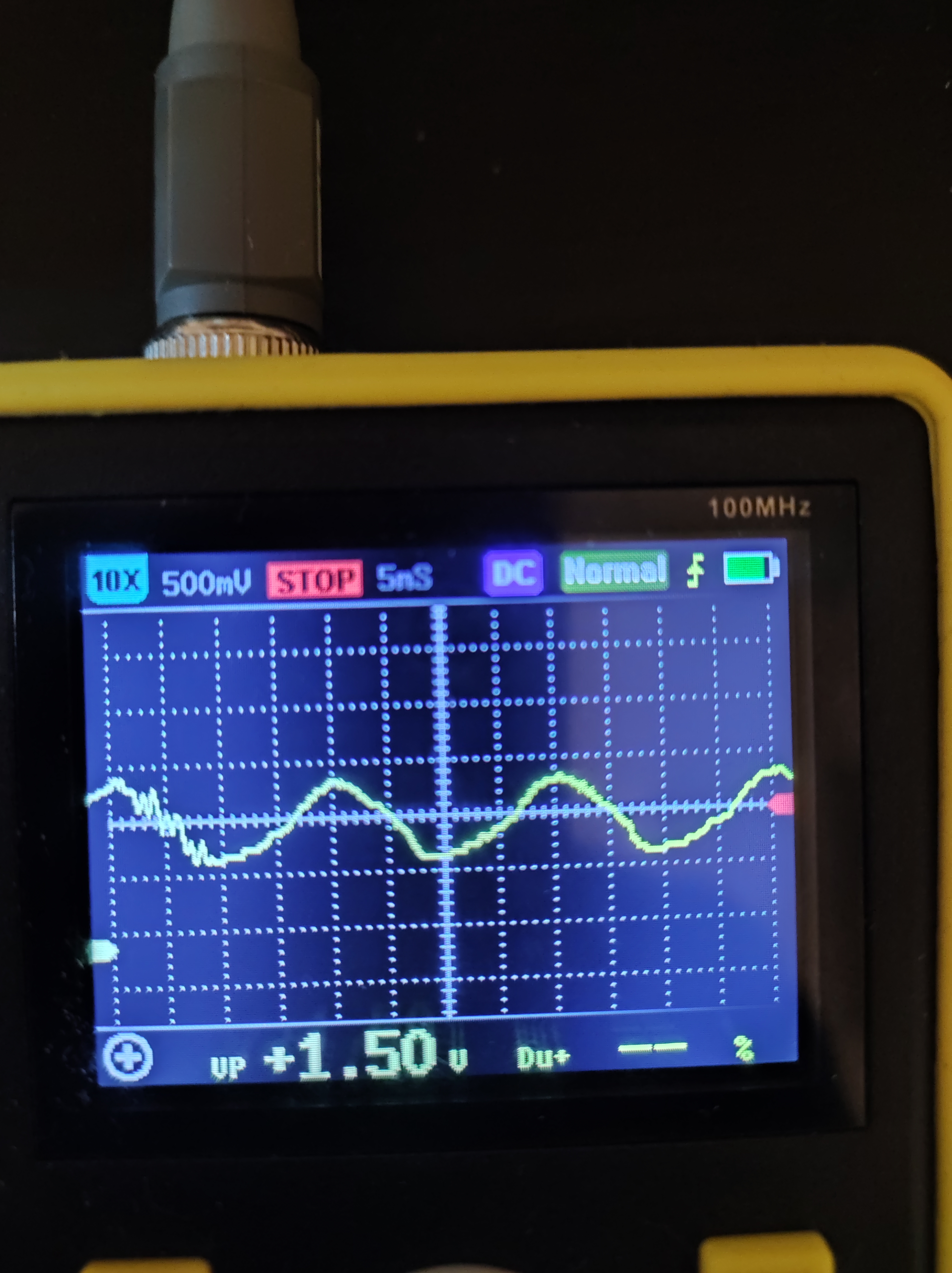

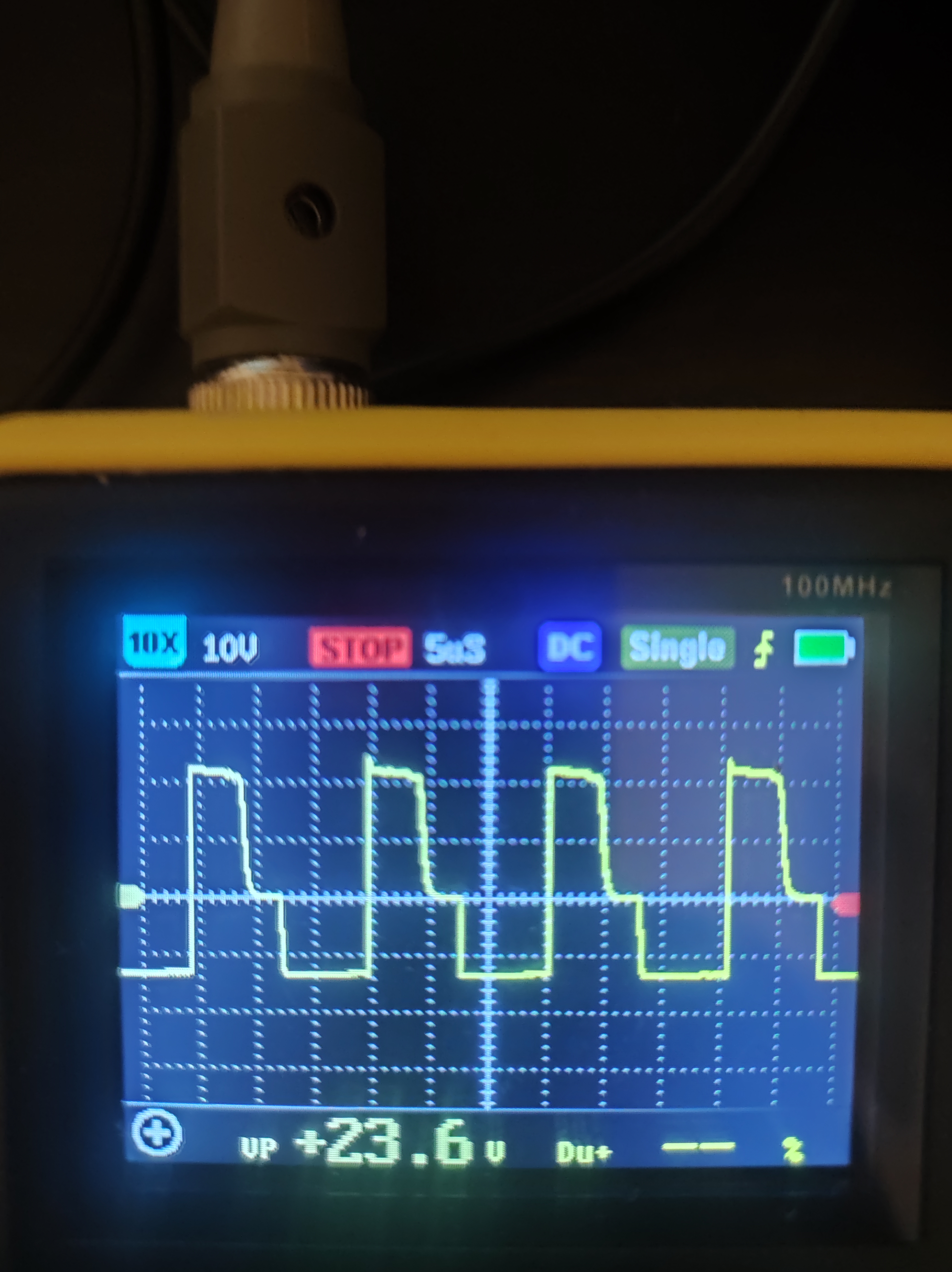

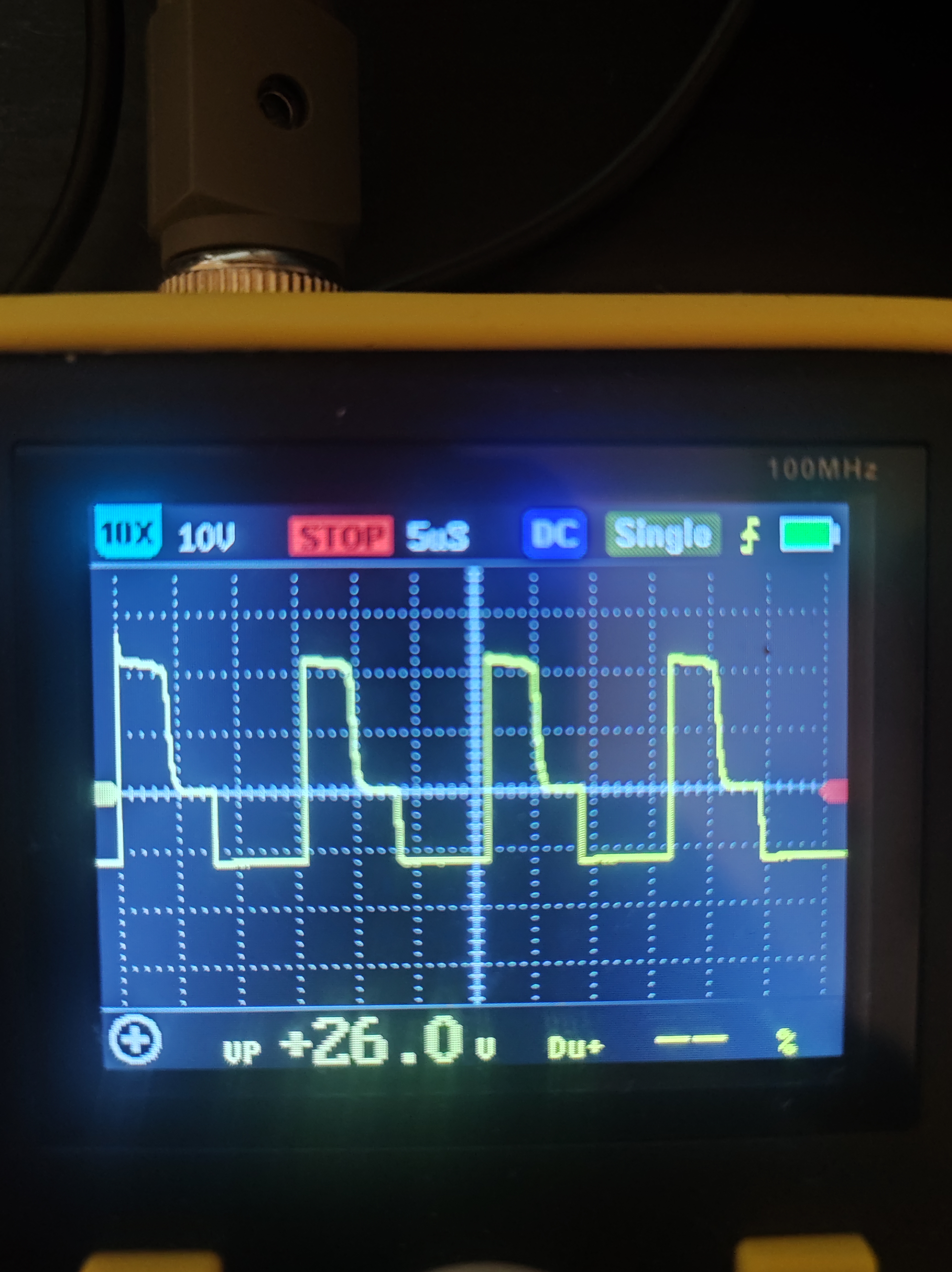

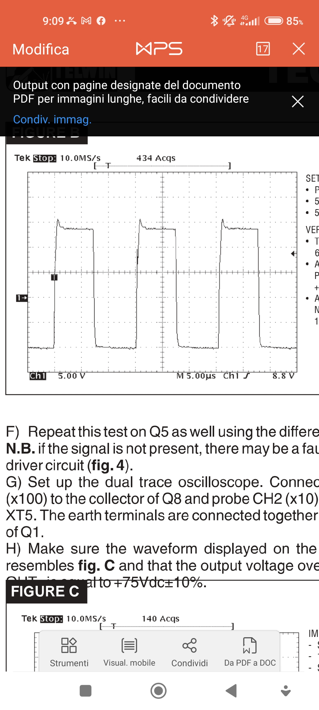

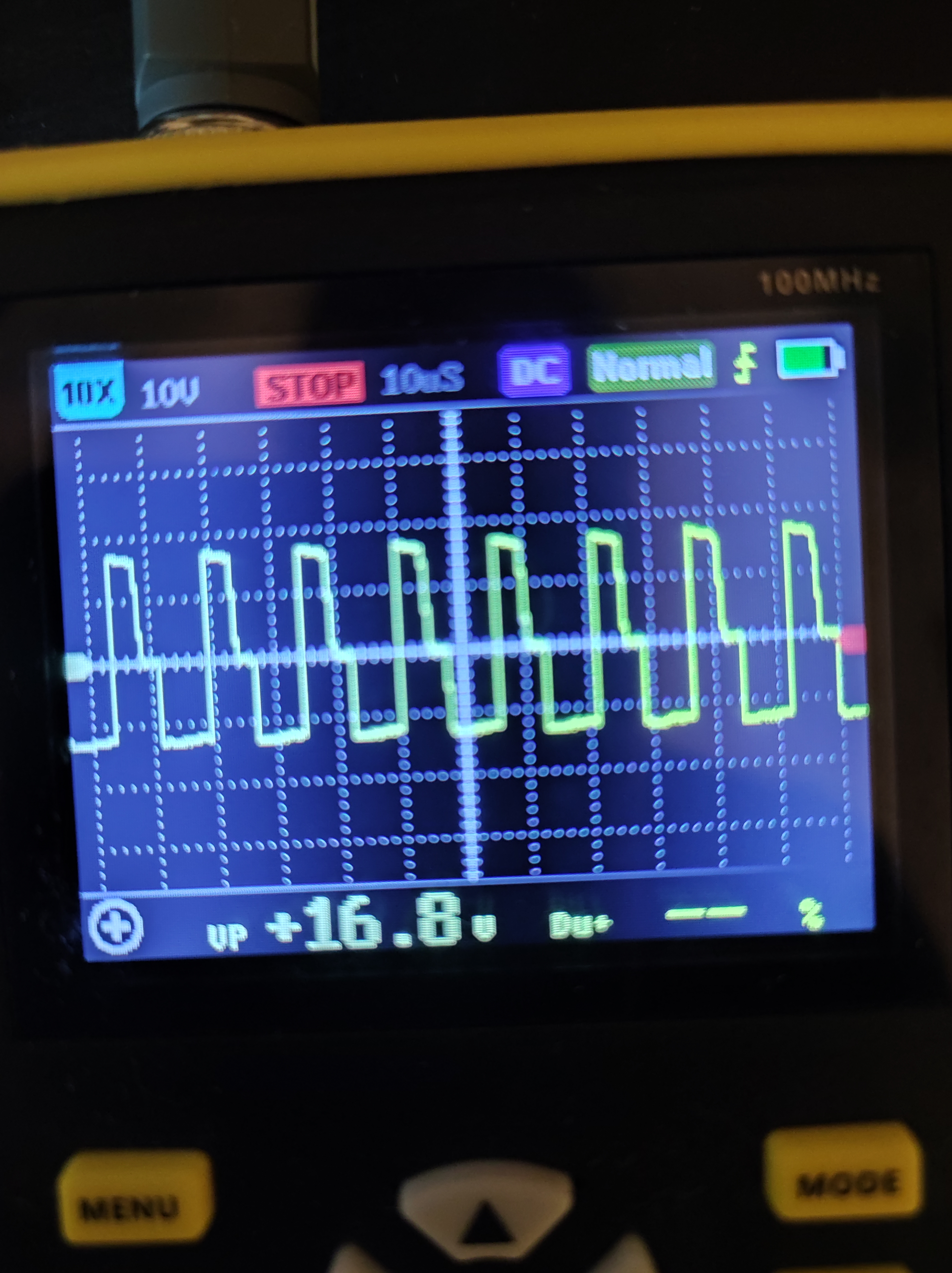

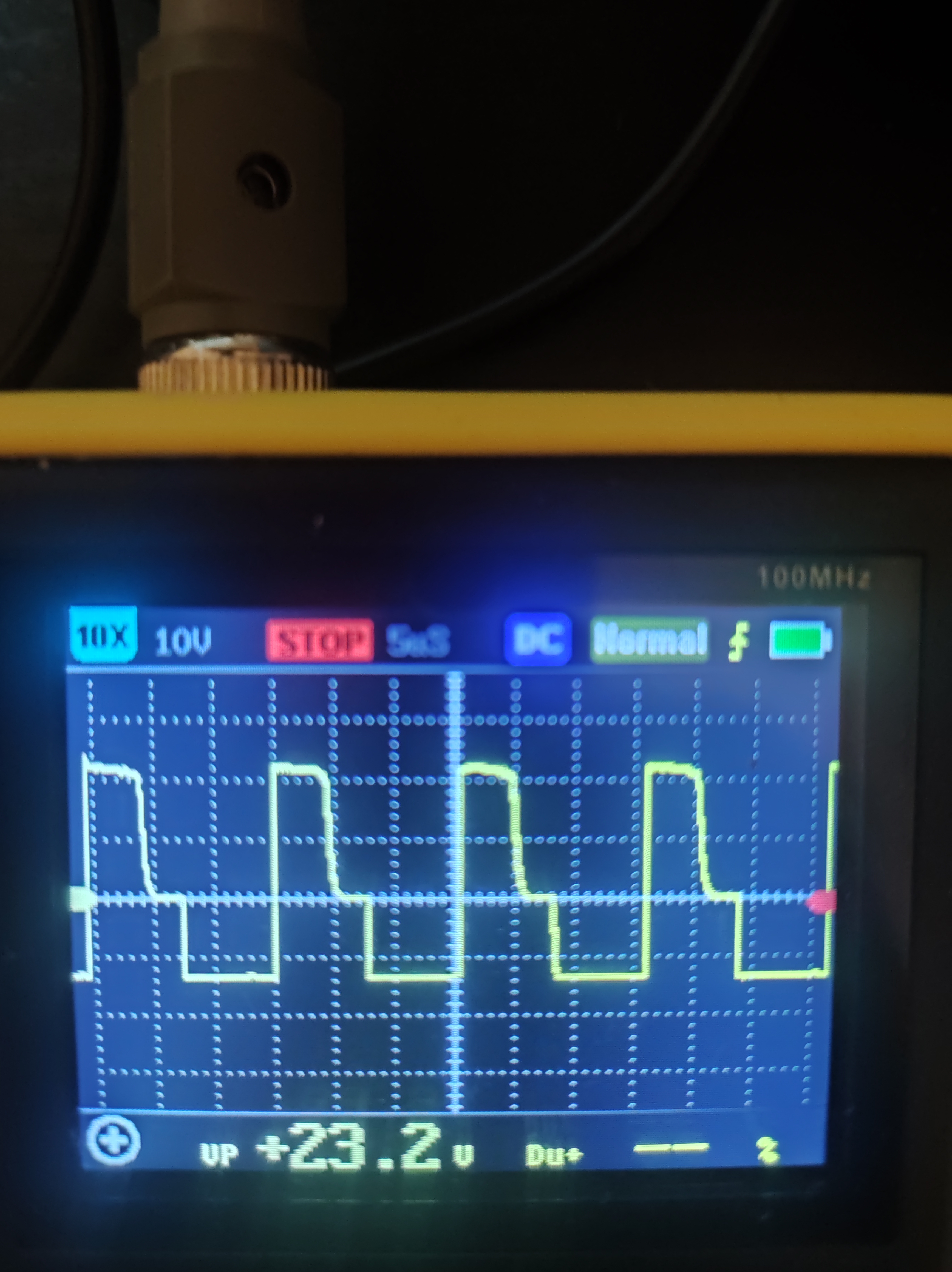

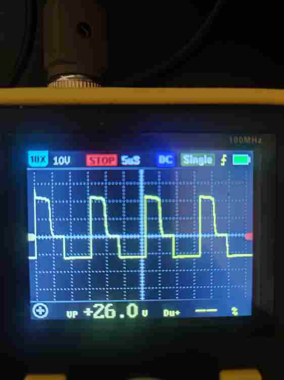

Saldatrice tecnica 144
  • Risposte 105
  • Created
  • Ultima risposta
Top Posters In This Topic
  • aron 78
    62
  • Livio Orsini
    28
  • sergio1289
    15
  • BADPI59
    1
L'immagine sopra non é corretta ho sbagliato questa é quella giusta
Li hai confrontati con i segnali rappresentati sul manuale?
Si i segnali di riferimento sul manuale sono cosiScreenshot_2022-12-30-09-09-13-175_cn_wps.moffice_eng.thumb.jpg.8b3ae34d739fd772836b4dd52f39f94b.jpg
Sino al gate del mosfet (irfd110)l'onda é quadra. Dopo diventa diventa come da immagine
scusa ma in foto vedo solo la forma d'onda di Q8 e quella del Q5 non lai misurata?
i diodi D14  D31 D33 D34 sono ok?
2 ore fa, aron 78 ha scritto:
Si i segnali di riferimento sul manuale sono cosi
Ma ti sembrano uguali? A me non sembrano uguali; anzi c'è una notevole differenza
Si nel senso che li ho confrontati con il manuale e non sono uguali il segnale cambia dopo irfd110 q8 e q5 mi dà sempre la stessa forma d'onda i diodi li ho controllati sono ok.pero posso dire che ho sostituito c33 da 4.7nFxche misurava 2.5nF magari non c'entra con il problema che ha
Q5 e Q8 non sono i finali? Non hai fatto le prove senza finali montati?
Si la forma d'onda che ho postato é stata fatta senza finali montati, senza q5 e q8
Quello da che vedete,quella che ho postato é la stessa onda che ho al primario e ai secondari di T1 e me la trovo anche ai reofori di q5 e q8 (finali smontato)
 perdonatemi se dico una fesseria. il filtraggio nel primario dei condensatori c21  c22  la tensione è giusta e stabile?
perché mi fa pensare che la lampadina che ai inserito in precedenza lampeggiava segnalava un  corto o un filtraggio  di tensione non corretto.
Si i 2 condensatori di livellamento sono ok ma ho il dubbio su quello in poliestere xchè non mi dà nessun valore
non lai detto in precedenza quale  condensatore?
Il c33 l'ho sostituito Misuraca circa 2.8nF invece che 4.7nF
si scusa avevo letto il post prima del c33  4,7nF   che  risultava 2,8 nF, ma nell'altro post ai scritto che non dava nessun valore ecco perché ho frainteso.
Modificato: da sergio1289
Si..probabilmente faceva male contatto comunque non penso che il problema sia quello,secondo me potrebbe essere il T1 ma non saprei dove recuperarla
12 minuti fa, aron 78 ha scritto:
,secondo me potrebbe essere il T1 ma non saprei dove recuperarla
T1 se avesse dei problemi te ne accorgeresti dagli oscillogrammi, invece sembra che sia in ingresso che in uscita i segnali siano come da manuale.
Però non sono un onda quadra come esce dal pwm
prova a misurare la capacità di C3O C 27 C25.
3 ore fa, aron 78 ha scritto:
Però non sono un onda quadra come esce dal pwm
Corrispondono come forma e ampiezza a quanto riportato dal manuale?
Tieni presente che la forma e l'ampiezza degli impulsi  sul secondario è anche funzione del carico che hanno.
La forma d'onda che trovo sul primario é uguale a quella che trovo sui 2 secondari ed é questa,sul manuale non mi sembra di trovarne simili .forse é così perché le misure le faccio senza gli igbtIMG_20221226_122556.thumb.jpg.2131aa8df1ca35887df834b44aabcf5e.jpgIMG_20221226_122930.thumb.jpg.9e6fa15863ffa903528fe7bb44794458.jpg
U3 regolatore di tensione  e relativi condensatori c20 c17 c16.
puoi fare una stima dei componenti saltati?
I due igbt i due diodi mur860 d14 e d35 r4 e c33
