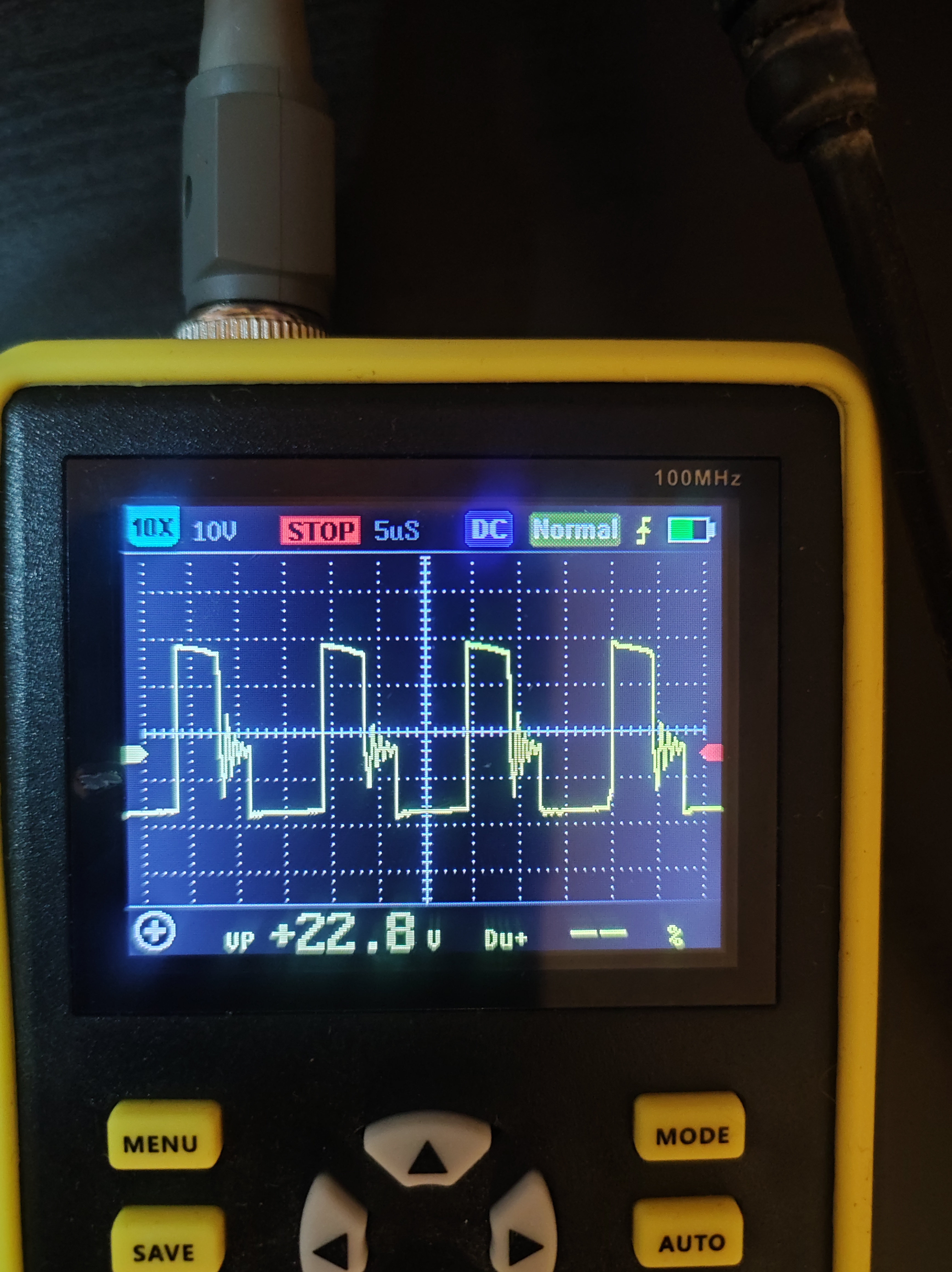

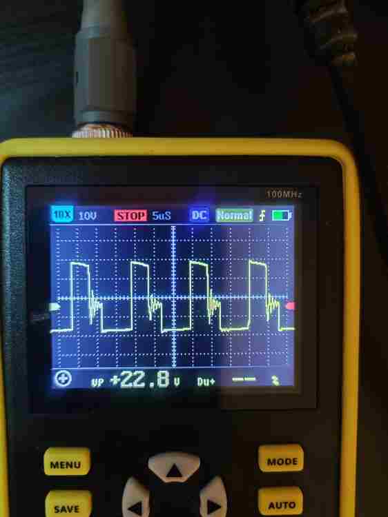

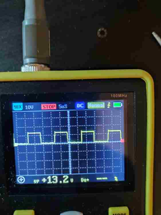

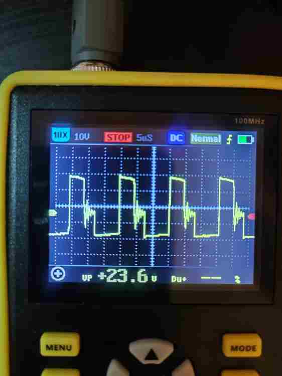

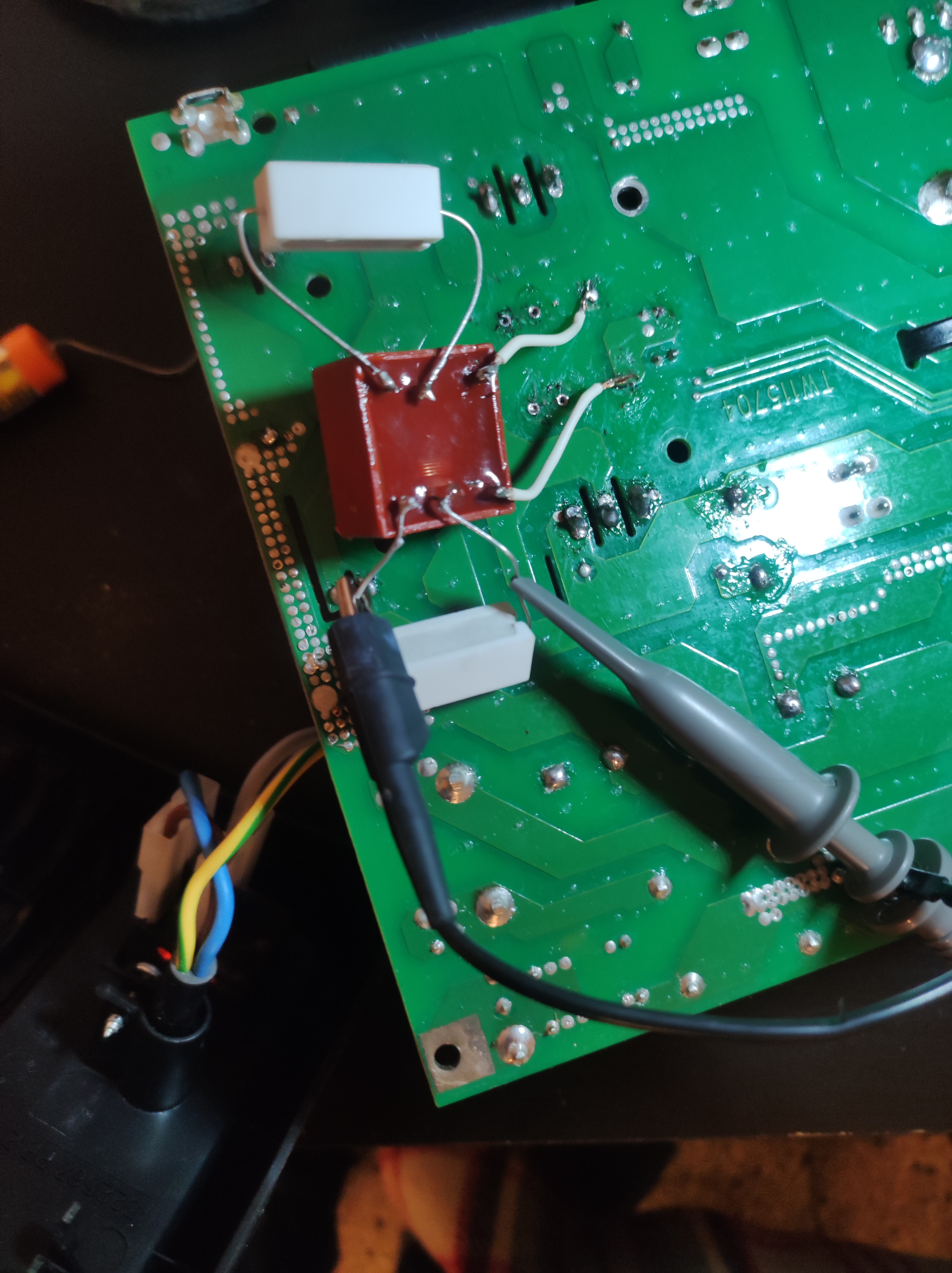

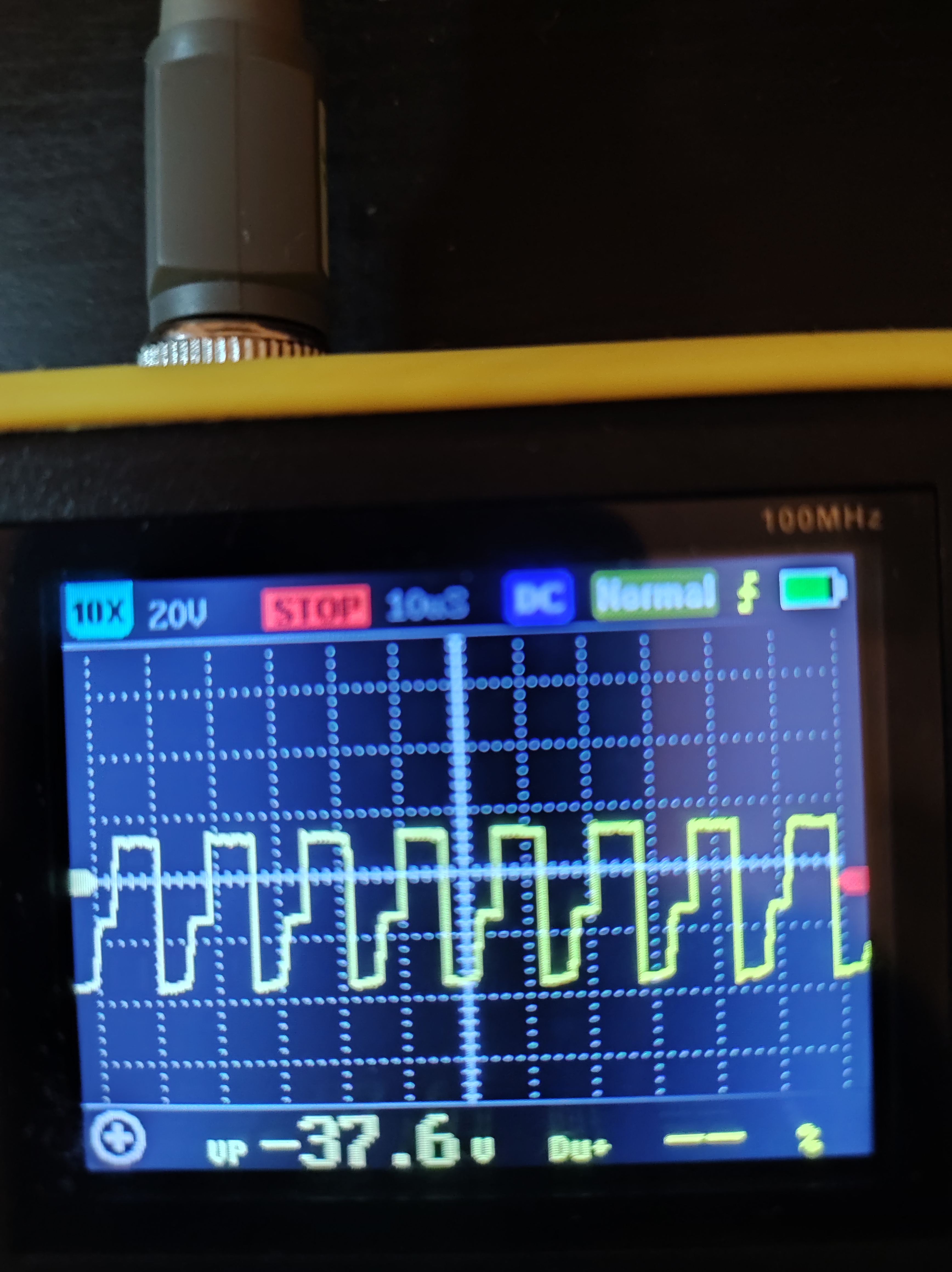

sergio1289 Inserita: 2 gennaio 2023 Segnala Inserita: 2 gennaio 2023 presumo che Q10 e Q11 siano buoni!
Livio Orsini Inserita: 3 gennaio 2023 Segnala Inserita: 3 gennaio 2023 Dovresti confermare se hai misurato connettendo ilcomune dell'oscilloscopio a 0V (DC-) per quanto rigurda primario ed un secondario e ad E-Q5 per l'altro secondario; se l'oscilloscopio è accoppiato in DC (come sembra dalla foto) hia un bel problema sul primario che si riflette poi sui secondari.
aron 78 Inserita: 3 gennaio 2023 Autore Segnala Inserita: 3 gennaio 2023 Si ho connesso dc- a 0 problema sul primario cosa intendi? Avvolgimento in dispersione?
aron 78 Inserita: 3 gennaio 2023 Autore Segnala Inserita: 3 gennaio 2023 Q10 e Q11 non credo siano montati
Livio Orsini Inserita: 4 gennaio 2023 Segnala Inserita: 4 gennaio 2023 No intendo che già sul primario hai l'onda distorta.
aron 78 Inserita: 4 gennaio 2023 Autore Segnala Inserita: 4 gennaio 2023 Si ho visto però dall'uscita del pvm é un'onda quadra giusta
Livio Orsini Inserita: 4 gennaio 2023 Segnala Inserita: 4 gennaio 2023 1 ora fa, aron 78 ha scritto: Si ho visto però dall'uscita del pvm é un'onda quadra giusta Appunto! Se osservi bene la parte inferiore è praticamente uguale a quella del manuale, è la parte superiore che non è corretta. Per prima cosa lo zero a cosa corrisponde nel tuo oscillogramma? Alla linea mediana o al tratto inferiore dell'oscillogramma? Se corrisponde al tratto inferiore direi che hai problemi o di pilotaggio di Q4 (il mosfet sul primario), o è difettoso Q4 stesso (però è l'ipotesi che considero meno probabile).
aron 78 Inserita: 4 gennaio 2023 Autore Segnala Inserita: 4 gennaio 2023 Scusate l'ho mandata doppia questo é l'oscillogramma con 0 centrale linea mediana.misurato all'uscita del pwm
Livio Orsini Inserita: 5 gennaio 2023 Segnala Inserita: 5 gennaio 2023 E l'oscillogramma sul drai di Q4? Se è così è di ampiezza dimezzata rispetto alle precedenti versioni, cosa è mutato?
aron 78 Inserita: 5 gennaio 2023 Autore Segnala Inserita: 5 gennaio 2023 Questo é il segnale che dall'uscita del pwm va al gate d q4 questo oscillogramma l'ho rilevato tra gate di q4 e massa. L'altro oscillogramma quello con l'onda sballata l'ho misurata tra drain e massa e source e massa che é lo stesso oscillogramma che misuro sul primario e secondario di T1 ed é lo stesso che rilevo sulle piazzole di dove sono montati gli igbt
aron 78 Inserita: 5 gennaio 2023 Autore Segnala Inserita: 5 gennaio 2023 Questo é il segnale che ho sul drain
sergio1289 Inserita: 5 gennaio 2023 Segnala Inserita: 5 gennaio 2023 scusate se mi intrometto di nuovo non vorrei confondere le idee. aron 78 ai controllato i diodi D20 D22 D24 posti prima del primario del T1.
aron 78 Inserita: 5 gennaio 2023 Autore Segnala Inserita: 5 gennaio 2023 Sergio1289 i diodi li ho controllati tutti e sembrano ok
aron 78 Inserita: 12 gennaio 2023 Autore Segnala Inserita: 12 gennaio 2023 Non saprei come poter testare il t1
Livio Orsini Inserita: 13 gennaio 2023 Segnala Inserita: 13 gennaio 2023 Il T1 in pratica l'hai gia testato perchè hai sui secondari segnali con la medisima forma che hai sul primario. Se guardi sul manuale ci sono anche le ampiezze dei segnali sul primario e sul secondario quindi, grosso modo, hai anche il rapporto di trasformazione. Comunque per provare un trasformatore, di questo tipo, devi fare esattamente quello che fa in pratica. Dai un segnale onda quadra, di frequenza come quella indicata dal manuale, al primario e verifichi che al secondario ci sia un segnale simile di ampienzza corrispondente al rapporto di trasformazione. Cone ho già scritto, non penso che il problema sia il trasformatore ma, probabilmente quello che c'è a valle. Comunque se vuoi toglierti la soddisfazione di verificarlo, lo smonti e, con un generatore di segnali, dai un segnale ad onda quadra sul primario e poi, con l'oscilloscopio, verifichi come lo ritrovi sui secondari.
aron 78 Inserita: 13 gennaio 2023 Autore Segnala Inserita: 13 gennaio 2023 Purtroppo non ho il generatore di segnali.effettivamene la forma d'onda in entrata é pressoché uguale a quelle in uscita,quindi il problema sta nella forma d'onda errata in entrata a t1.questo sta a indicare che cé un pilotaggio sballato ma non riesco a capire perché,tutti i componenti che ho testato sono ok,il pwm é ok,mi viene da pensare che posso essere u2
aron 78 Inserita: 13 gennaio 2023 Autore Segnala Inserita: 13 gennaio 2023 Posso provare a controllare la forma d'onda che esce dal PIN 11 del lm324
Livio Orsini Inserita: 14 gennaio 2023 Segnala Inserita: 14 gennaio 2023 Vedi se ti riesce a scollegare i carichi al secondario, magari dissaldando T1 e collegare il primario con due fili (corti). Poi riverifica le forme d'onda caricando il secondario con due resistori da 10K (valore non critico)
Livio Orsini Inserita: 14 gennaio 2023 Segnala Inserita: 14 gennaio 2023 Non saprei adesso fai i conti della massima tensione che vedi sul secondario, ti ricavi la massima corrente e, in proporzione, dimensioni la resistenza.
aron 78 Inserita: 14 gennaio 2023 Autore Segnala Inserita: 14 gennaio 2023 Ok allora provo, grazie mille
aron 78 Inserita: 15 gennaio 2023 Autore Segnala Inserita: 15 gennaio 2023 Queste sono le forme d'onda sui 2 secondari con secondari scollegati dal circuito e carico simulato con 2 resistenze da 20k montate sui secondari
