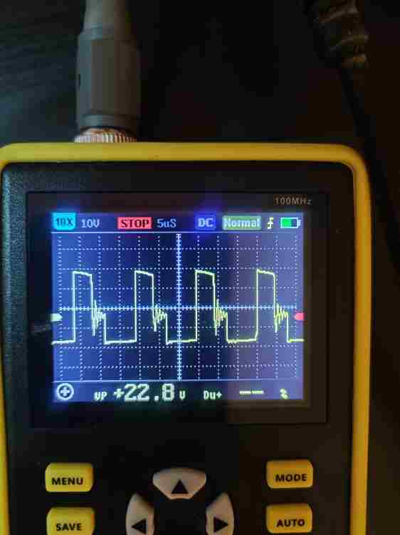

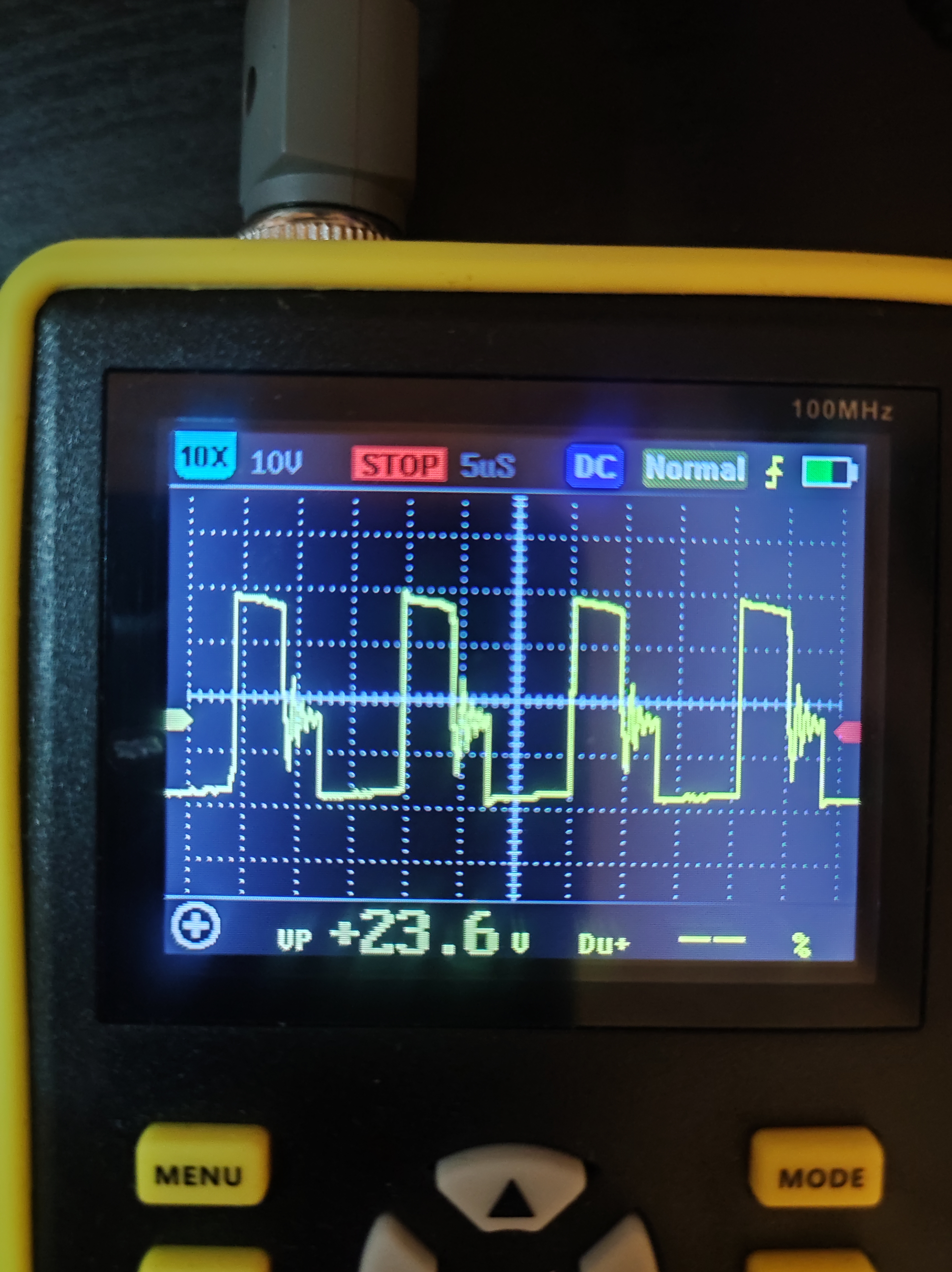

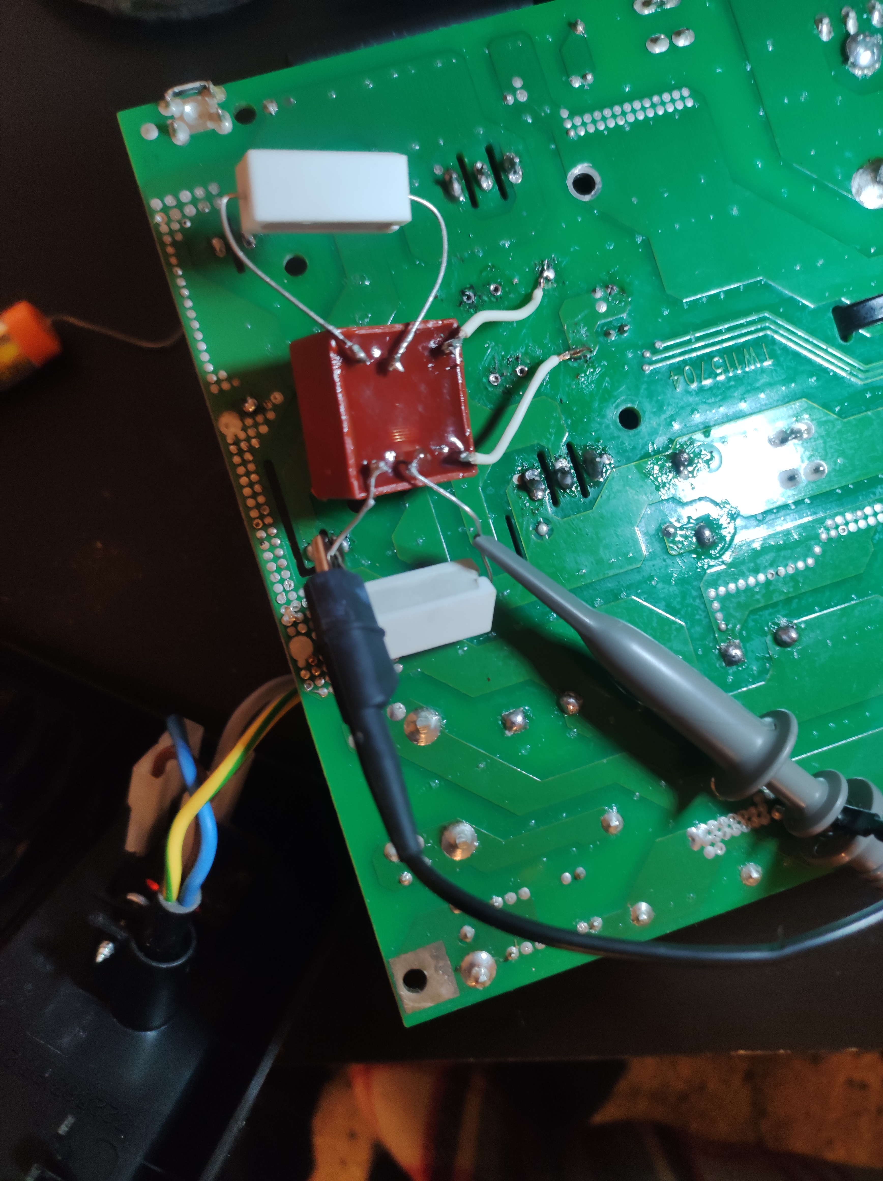

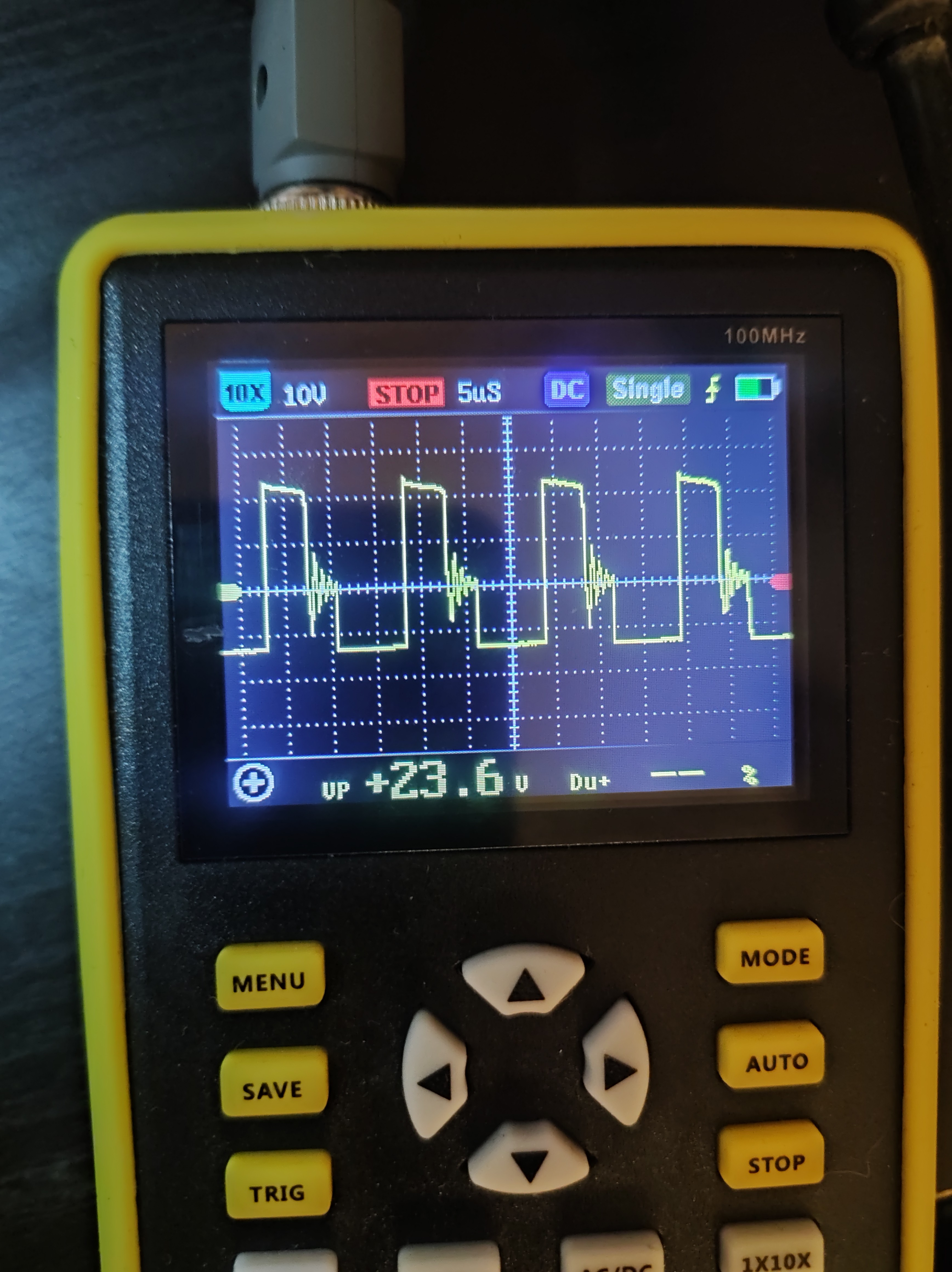

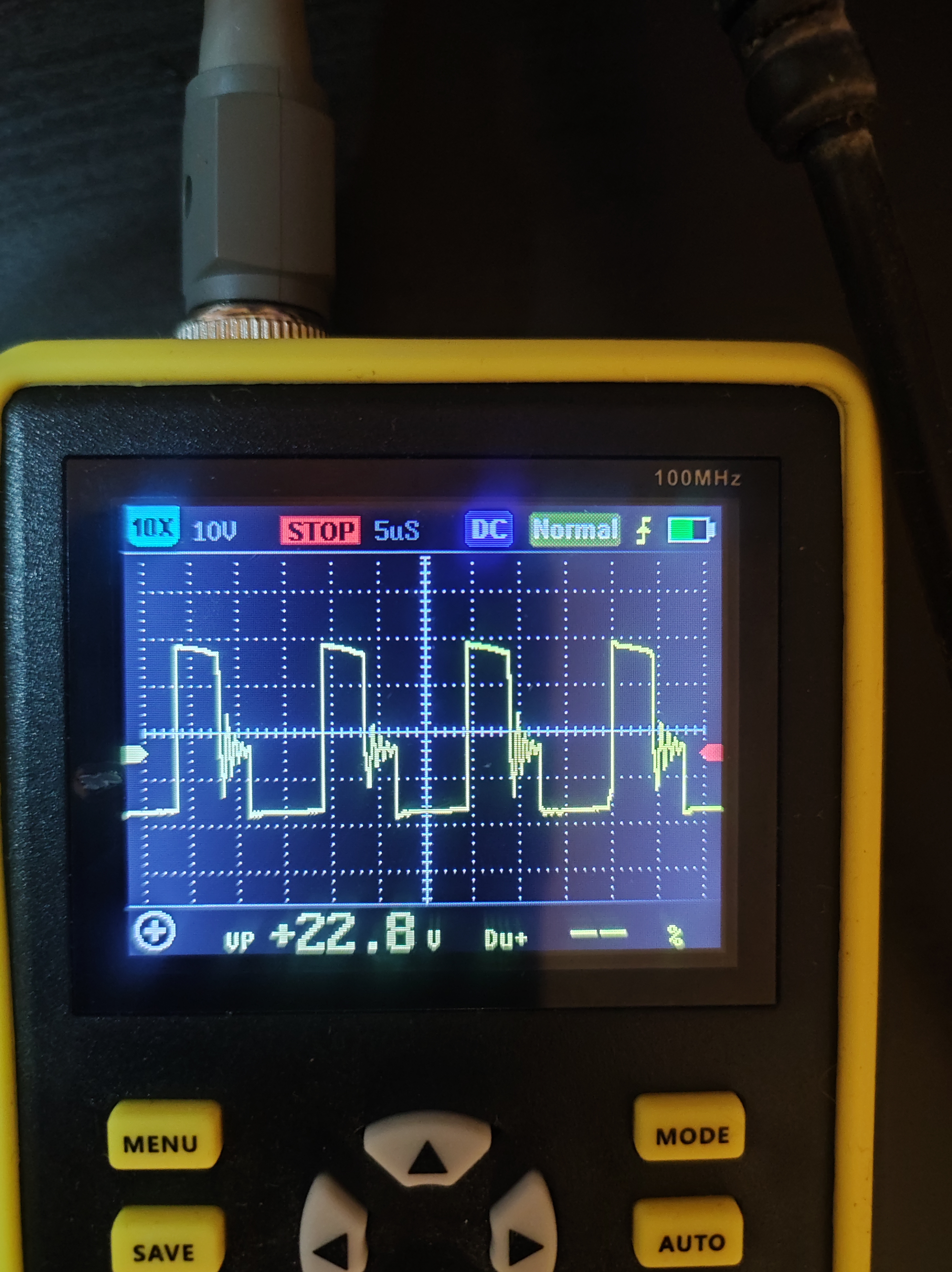

aron 78 Inserita: 15 gennaio 2023 Autore Segnala Inserita: 15 gennaio 2023 Questa é la forma d'onda sul primario
Livio Orsini Inserita: 16 gennaio 2023 Segnala Inserita: 16 gennaio 2023 Se la liuneadi zero è il centro dello schermo, hai dei problemi sui circuiti di smorzamento, perchè si vedono troppe oscillazioni. Sui secondari come sono i segnali?
aron 78 Inserita: 16 gennaio 2023 Autore Segnala Inserita: 16 gennaio 2023 Questi sono i segnali sui secondari
Livio Orsini Inserita: 16 gennaio 2023 Segnala Inserita: 16 gennaio 2023 Per quanto concerne il trasformatore è perfettamente funzionante. purtroppo non hai un doppia traccia per confrontare direttamente il segnale sul drain con il segnale di comando, quello che esce dal generatore di impulsi. Metti le due foto in sequenza: uscita genratore di impulsi e drain del mosfet che pilota il trasformatore, avendo cura di avere la medesima scala dei tempi, magari 2µs/div. In questo modo possiamo commparare comando e segnale.
aron 78 Inserita: 23 gennaio 2023 Autore Segnala Inserita: 23 gennaio 2023 Scusa Livio cosa intendi x metti le due foto in sequenza?
Livio Orsini Inserita: 24 gennaio 2023 Segnala Inserita: 24 gennaio 2023 10 ore fa, aron 78 ha scritto: Scusa Livio cosa intendi x metti le due foto in sequenza? Mi sembrava di esser stato chiaro: fotografi la forma d'onda del primario, poi quella delsecondario e le pubblichi nel messaggio in sequenza, ovvero prina quella del primario e, sotto, quella del secondario. In questo modo è più facile fare raffronti.
