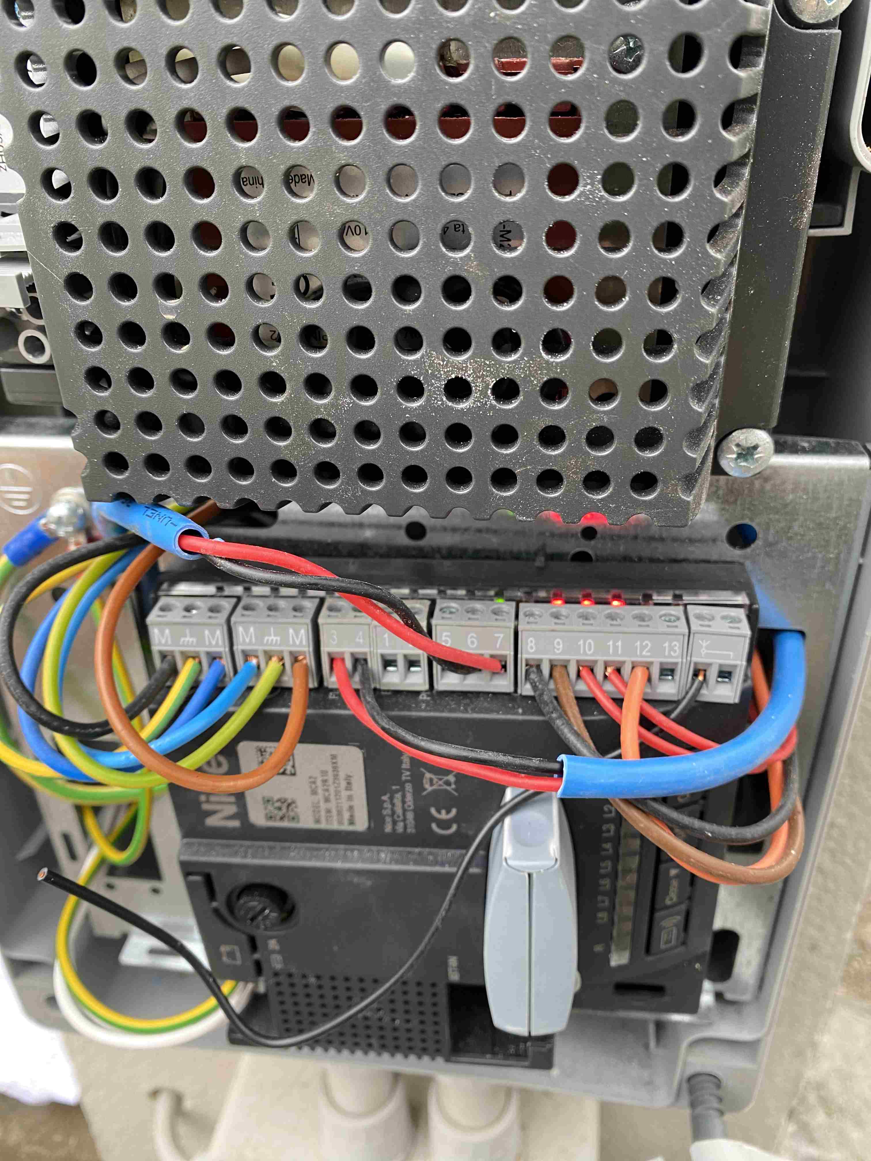

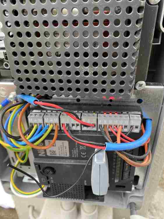

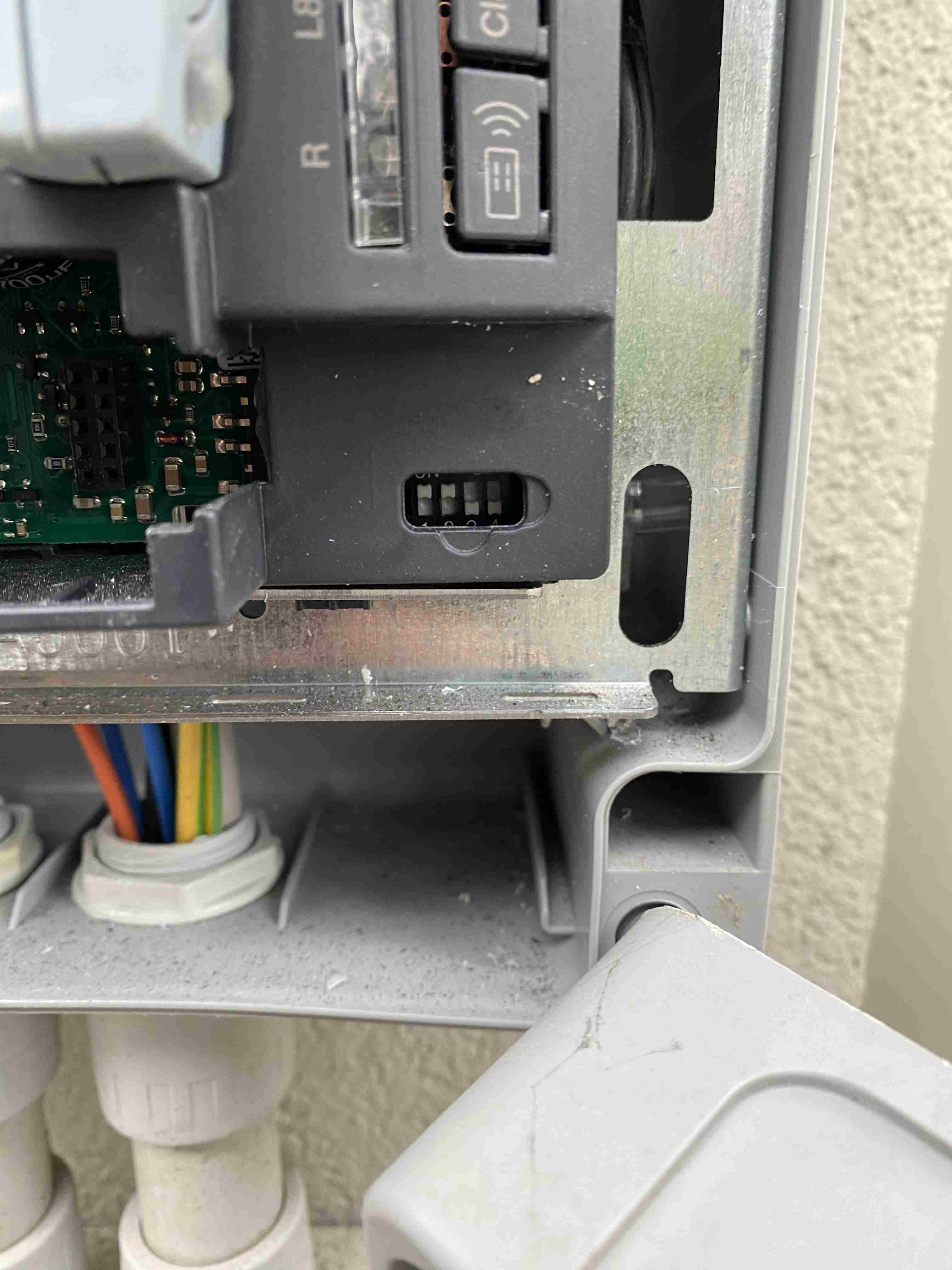

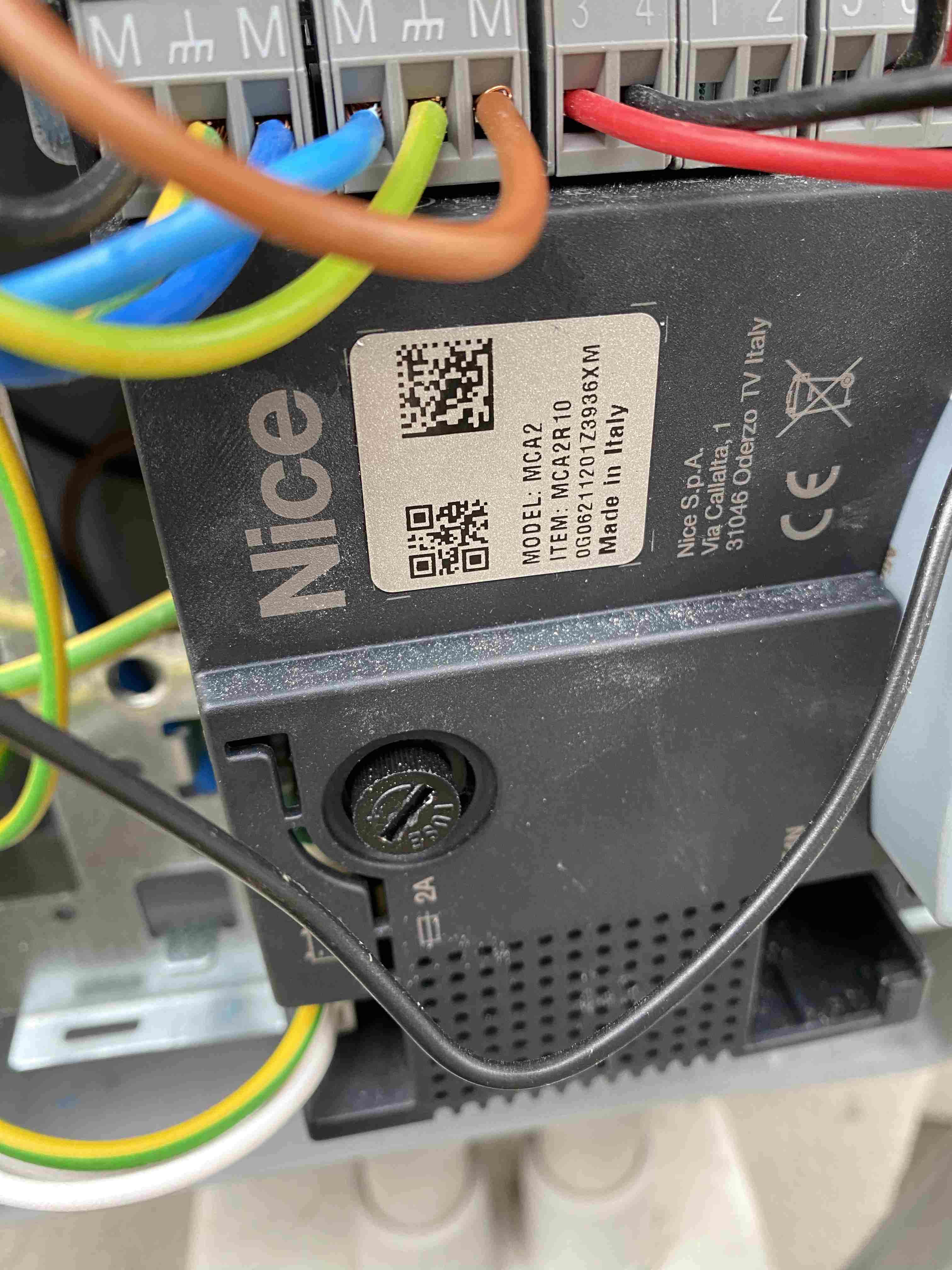

Cancello doppio battente nice non funziona
asbesto01
Ciao a tutti,
da ieri sera il mio doppio battente Nice installato un anno fa fa i capricci.
uno dei due battenti funziona senza problemi, l’altro pare morto.
centrale
MODEL: MCA2
ITEM: MCA2R
motori:
Wg3524
resettata la centrale, lanciato l’auto apprendimento, la centrale regola i fine corsa SOLO per un battente, l’altro sembra inesistente per la centrale
qui un po’ di foto
Led 7 lampeggiante in verde
led9, 10, 11 fissi rossi
entrambe le fotocellule fanno click clack
aiuto!
Link al commento
Condividi su altri siti
Ciao asbesto01,
10 ore fa, asbesto01 ha scritto:
da ieri sera il mio doppio battente Nice installato un anno fa fa i capricci.
In teoria è ancora in garanzia, l'automazione l'hai acquistata ed installata tu da solo o è intervenuto un professionista?
10 ore fa, asbesto01 ha scritto:
centrale
MODEL: MCA2
ITEM: MCA2R
motori:
Wg3524
In realtà la centrale completa si chiama MC424L, poi di seguito vedi anche i motori:
https://www.niceforyou.com/sites/default/files/upload/manuals/idv0619a00it.pdf
https://www.niceforyou.com/sites/default/files/upload/manuals/istwingor02.4865.pdf
10 ore fa, asbesto01 ha scritto:
resettata la centrale, lanciato l’auto apprendimento, la centrale regola i fine corsa SOLO per un battente, l’altro sembra inesistente per la centrale
Prova ad invertire le morsettiere dei due motori e vedi se il problema si inverte o se rimane sempre sullo stesso motore, da lì capirai se il problema è appunto sulla centrale o sull'attuatore stesso e quindi ti concentrerai su un unico obiettivo.
casomai usa solo la morsettiera del motore M1, la centrale dovrebbe riconoscerlo automaticamente, vedi pag. 7 del manuale.
Naturalmente il motore che non usi lo sblocchi in modo che rimanga fermo e che non crei "casini".
Casomai parti con le ante a metà corsa
Modificato: da ROBY 73
Link al commento
Condividi su altri siti
10 ore fa, asbesto01 ha scritto:
Led 7 lampeggiante in verde
led9, 10, 11 fissi rossi
In teoria è tutto corretto, il BUS (led 7 verde) c'è e le sicurezze sono chiuse (9 ALT - 10 PHOTO - 11 PHOTO 1)
Link al commento
Condividi su altri siti
Il 24/12/2022 alle 23:28 , ROBY 73 ha scritto:
In teoria è tutto corretto, il BUS (led 7 verde) c'è e le sicurezze sono chiuse (9 ALT - 10 PHOTO - 11 PHOTO 1)
Sono ancora in garanzia, ma volevo provare a risolvere visto che durante il ponte festivo nessuno mi da assistenza.
Ad ogni modo, prima di invertire le morsettiere il motore 1 funzionava e il 2 no. ho invertito le morsettiere e ora motore 2 funziona, motore 1 no.
il problema mi pare a questo punto in centrale; cosa può essere successo? È risolvibile o mando in assistenza e amen?
grazie!
Unificata la formattazione del testo.
Link al commento
Condividi su altri siti
5 ore fa, asbesto01 ha scritto:
il problema mi pare a questo punto in centrale; cosa può essere successo? È risolvibile o mando in assistenza e amen?
Sì, quasi certamente è la centrale, ma anche se è una seccatura aprire e chiudere il cancello a mano, ti consiglio di attendere l'assistenza perché qualsiasi azione non corretta che farai, poi decadrà (o potrebbe, magari con una scusa del tecnico), la garanzia, poi vedi tu come procedere.
Facci sapere gli sviluppi
Link al commento
Condividi su altri siti
