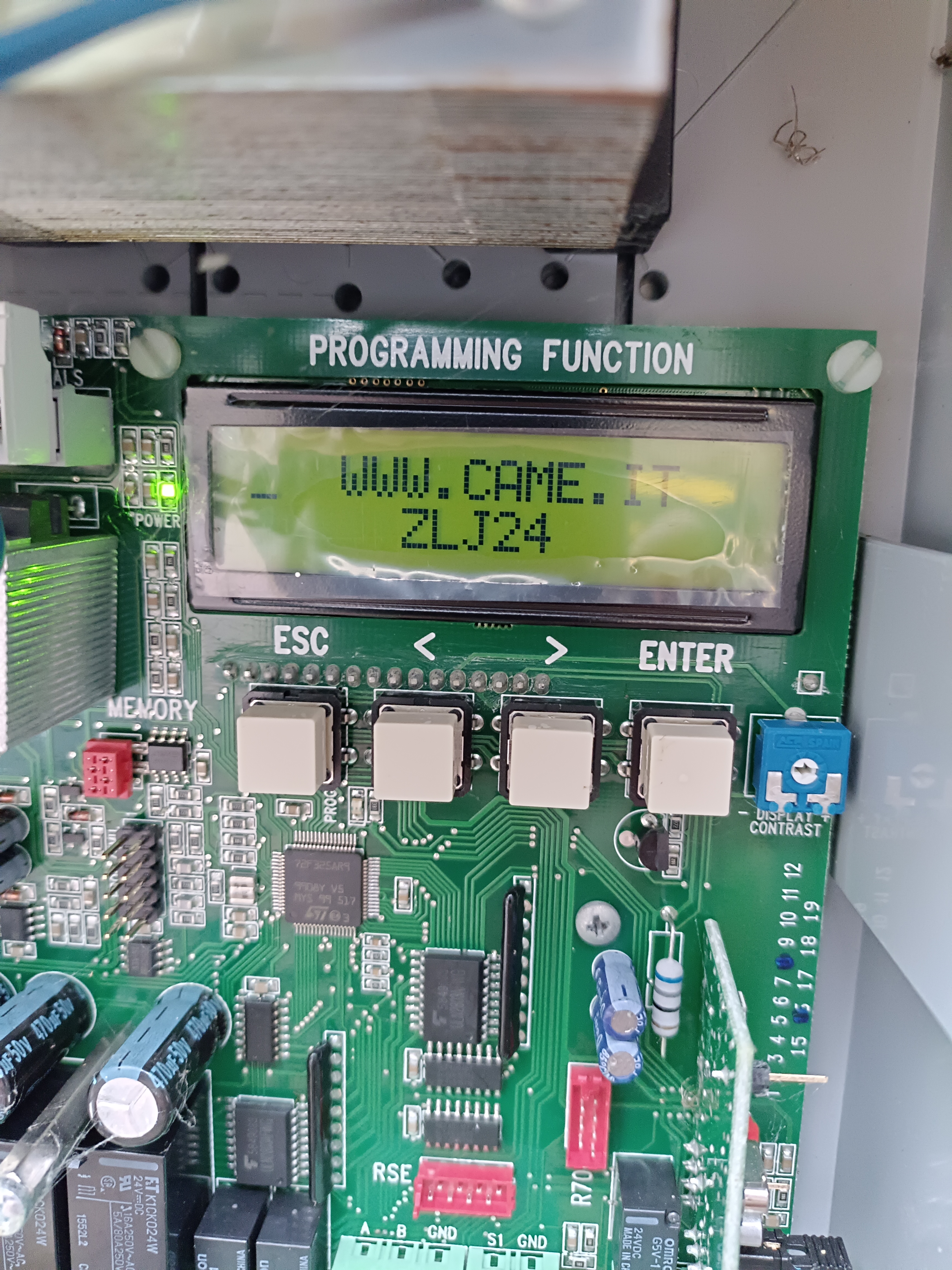

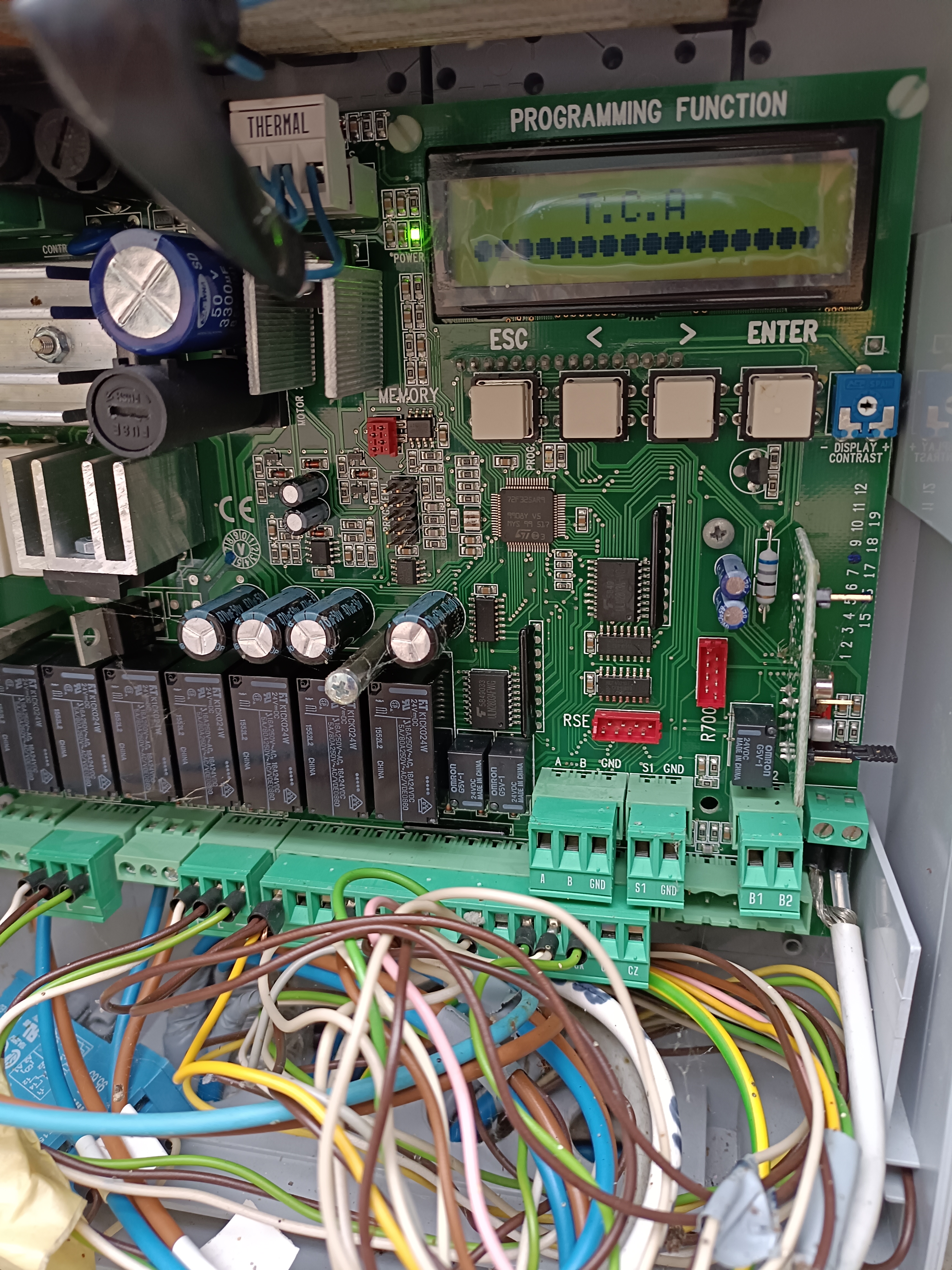

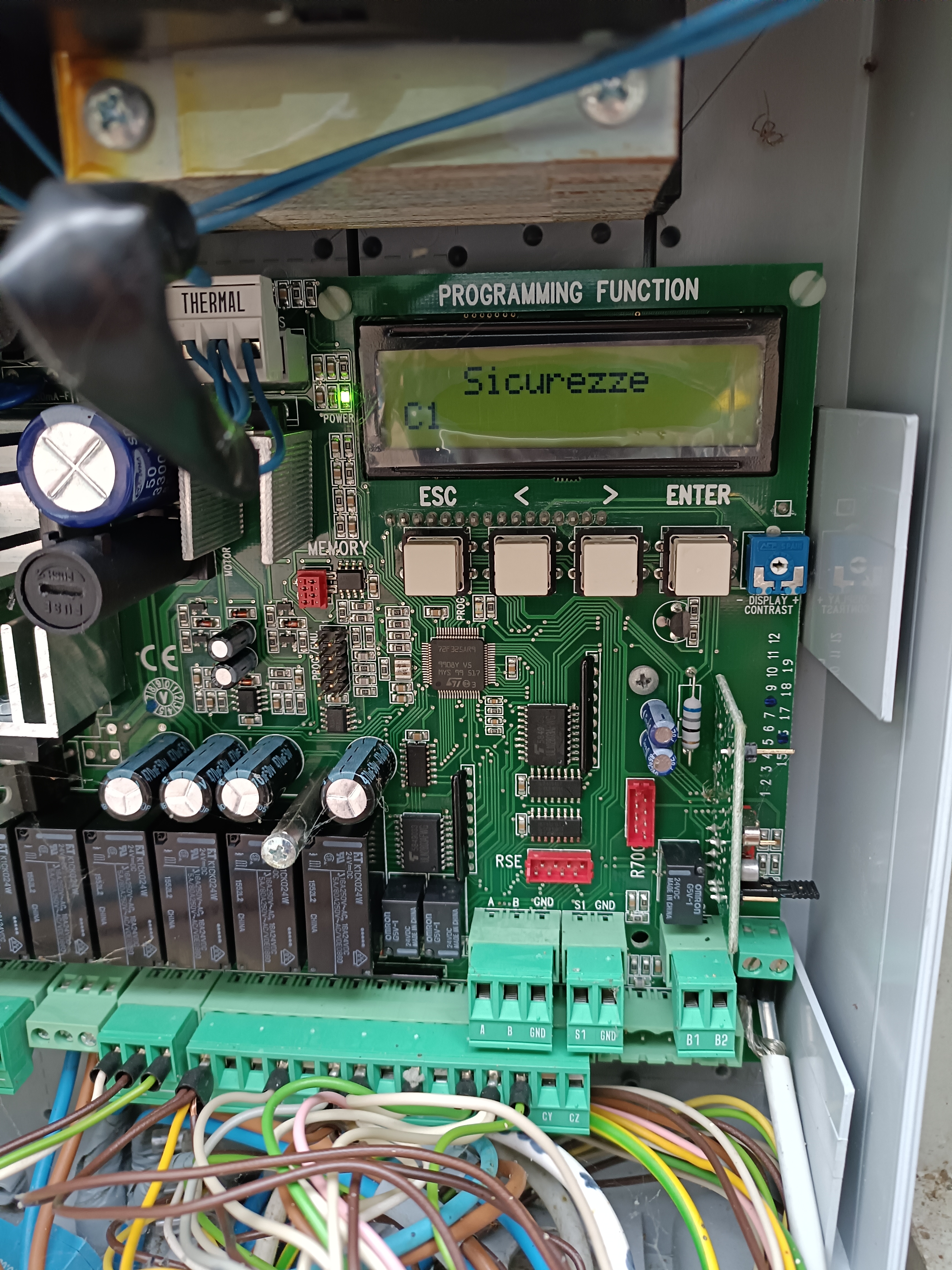

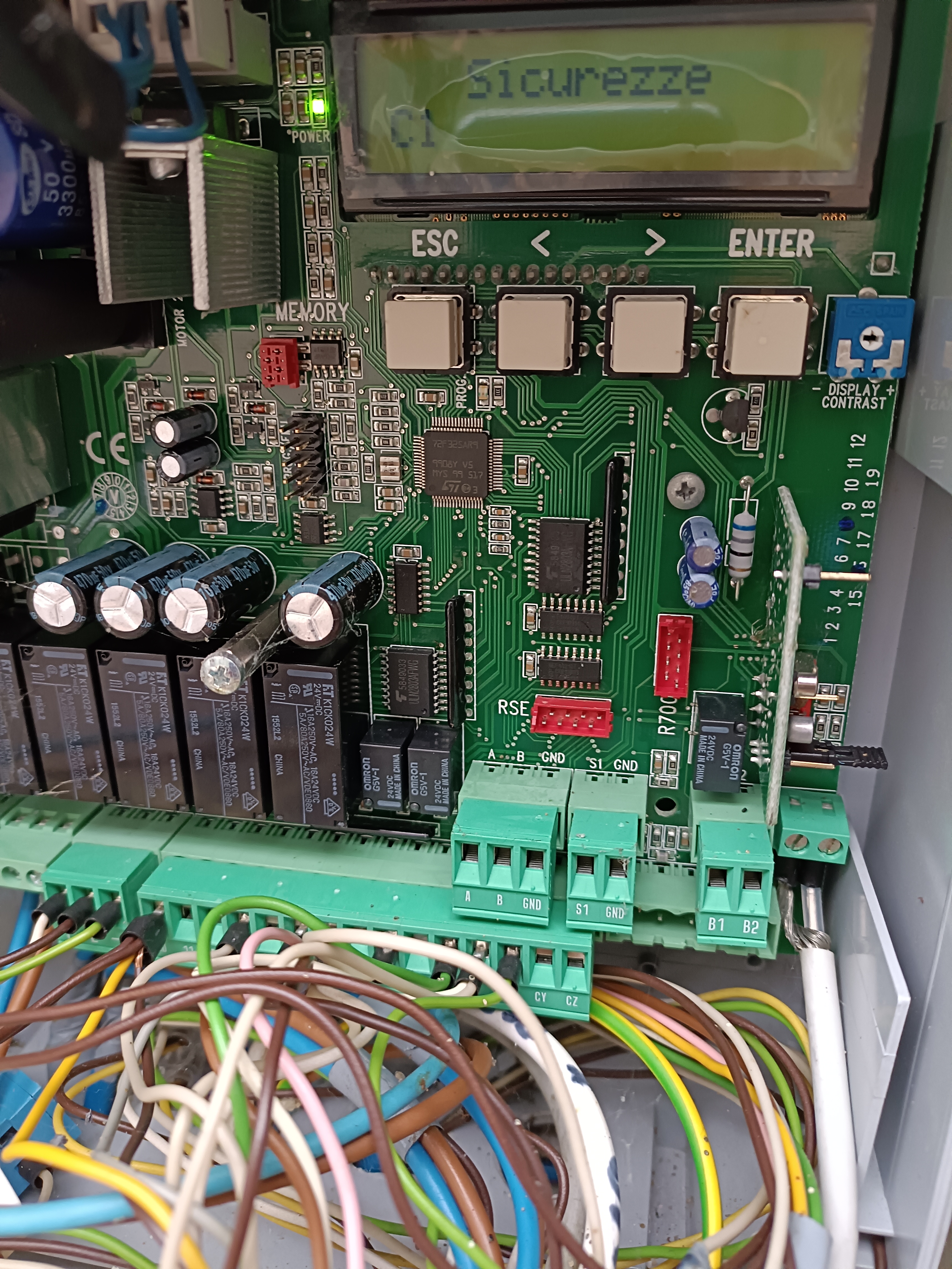

Blocco errore " sicurezza C1" cancello Came
Gianni1980
Ciao a tutti,
da qualche giorno il cancello, modello Came ZLJ24, non si chiude più e rimane bloccato in apertura. Staccando e riattaccando la corrente fa un piccolo movimento in apertura e poi si blocca mandando in IMG_20221224_123133.thumb.jpg.55b7efd678416c17d97682efe1e6150e.jpgIMG_20221224_125748.thumb.jpg.fb90307dd7f0bbb3a63c734b1484047f.jpgIMG_20221224_125748.thumb.jpg.fb90307dd7f0bbb3a63c734b1484047f.jpgIMG_20221224_123153.thumb.jpg.7ad0f9d78daaf19e6a172695efbbb549.jpgblocco anche la scheda (foto allegate) dove rimane la scritta "tca" . Non riesco a capire quale possa essere il problema. Se qualcuno può darmi qualche info. Grazie
Link al commento
Condividi su altri siti
Perchè non presti attenzione a dove apri la discussione?
Aprendola nella sezione errata, oltre a tutto, difficilmente potrai ricevere i consigli che ti necessitano.
Se non sai dove aprire una discussione usa la funzione "CERCA".
In questo caso se avessi svolto la ricerca con parole chiave come, ad esempio, "cancello Came" sarebbe apparso l'elenco delle discussioni su argomenti simili e, soprattutto, avresti visto che erano riferite alla sezione "cancelli elettrici" del forum di impiantistica elettrica civile.
Link al commento
Condividi su altri siti
Ospite
