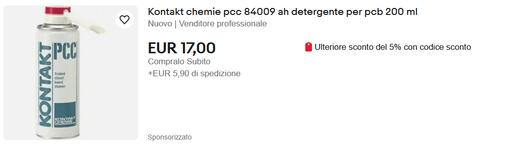

cippa lippa Inserito: 25 dicembre 2022 Segnala Inserito: 25 dicembre 2022 (modificato) Buondì a tutti e buon natale! Ho una scheda sintonia di un brionvega che non mi piace per nulla e ha dei sintomi poco chiari....Display che in stand by passa da 00.00 a 11:11 casualmente, saturazione del colore ch non va (qualsiasi cosa faccia è sempre in bianco e nero praticamente e non modifica), al cambio di un canale salta l'immagine e poi riprende, se inserisco una nuova batteria tampone non cambia assolutamente nulla (cioè non memorizza comunque le impostazioni nè fa altro)....diciamo che sono tutti sintomi che ho già visto in schede con il processore mezzo andato...il tv è perfetto per il resto Qualcuno può aiutarmi a repermirne un'altra? Questa in foto Modificato: 25 dicembre 2022 da Riccardo Ottaviucci corretto titolo
Riccardo Ottaviucci Inserita: 25 dicembre 2022 Segnala Inserita: 25 dicembre 2022 beh , anche le saldature non sono messe troppo bene,mi pare. Ti sei dimenticato di dire il modello
cippa lippa Inserita: 25 dicembre 2022 Autore Segnala Inserita: 25 dicembre 2022 1 ora fa, Riccardo Ottaviucci ha scritto: beh , anche le saldature non sono messe troppo bene,mi pare. Ti sei dimenticato di dire il modello si queste schede purtroppo hanno il difetto dei ponti non ok e in più ste diavolo di batterie che buttano acido mannaggia fanno casino...sto cercando di metterla meglio ma è un'impresa purtroppo con l'acido....se qualcuno ne avesse una intonsa sarebbe per me una manna Modello Coro pansound 26 (no scart ma DIN anche se credo sia abbastanza uguale immagino tra i modelli...)
Riccardo Ottaviucci Inserita: 25 dicembre 2022 Segnala Inserita: 25 dicembre 2022 non ho nulla di quel marchio,sia perchè non le vendevo sià perchè me ne capitavano poche da riparare, qualche Algol 11" e poco più
cippa lippa Inserita: 25 dicembre 2022 Autore Segnala Inserita: 25 dicembre 2022 50 minuti fa, Riccardo Ottaviucci ha scritto: non ho nulla di quel marchio,sia perchè non le vendevo sià perchè me ne capitavano poche da riparare, qualche Algol 11" e poco più Grazie Riccardo. Volevo anche intanto cercare di pulire bene tutto il pcb perché il problema è l'acido della batteria. Mi consigli qualcosa per lavare la scheda a fondo e cercare di togliere l'acido che si è depositato anche un po' sugli zoccoli degli integrati?
Riccardo Ottaviucci Inserita: 25 dicembre 2022 Segnala Inserita: 25 dicembre 2022 ci sono in rete dei prodotti,costosetti. Se mi ricordo ti dico quello che uso io.Puliscono di tutto,residui di flussante, umidità,ossidi ecc. Cerca di non respirarlo a lungo,chissà quali veleni contiene
cippa lippa Inserita: 26 dicembre 2022 Autore Segnala Inserita: 26 dicembre 2022 3 ore fa, Riccardo Ottaviucci ha scritto: ci sono in rete dei prodotti,costosetti. Se mi ricordo ti dico quello che uso io.Puliscono di tutto,residui di flussante, umidità,ossidi ecc. Cerca di non respirarlo a lungo,chissà quali veleni contiene Ah grazie. Perché uso anche l'alcool isopropilico ma più per pulizia generica ecco qui avrei bisogno proprio che togliesse quella melma lo dell acido... Che poi il pcb lo assorbe con conseguenti cariche resistive strane purtroppo...
Riccardo Ottaviucci Inserita: 26 dicembre 2022 Segnala Inserita: 26 dicembre 2022 (modificato) quello che uso io e che devo ricomprare poichè quasi finito è il KONTAKT PCC,ha la spazzolina sul beccuccio Modificato: 26 dicembre 2022 da Riccardo Ottaviucci
cippa lippa Inserita: 4 gennaio 2023 Autore Segnala Inserita: 4 gennaio 2023 Ringrazio sempre Riccardo intanto Aggiorno il post in quanto h otrovato per pura botta del suddetto c... l .. o una persona gentilissima che aveva un gemello esatto del mio (stesso numero seriale pure) coro pansound. Già è complicato trovarli figuriamoci gemelli...bene, mi ha smontato tutto il tv (inteso come tutte le schede, dalla deflessione all'audio per finire all'aver dissaldato eat, rotori delle casse ecc) e mi ha spedito tutte le. schede. La scheda sintonia aveva già la modifica con batteria esterna modificatada un tecnico quindi perfetta e senza acido. Presa, ripassate saldature, cambio elettrolitici, inserimento vano batterie + 2 aaa ricaricabili 1,2V il tv funziona ora un orologio svizzero
Riccardo Ottaviucci Inserita: 4 gennaio 2023 Segnala Inserita: 4 gennaio 2023 l'ho sempre detto che quello è fondamentale nella vita
cippa lippa Inserita: 4 gennaio 2023 Autore Segnala Inserita: 4 gennaio 2023 4 ore fa, Riccardo Ottaviucci ha scritto: l'ho sempre detto che quello è fondamentale nella vita ahah concordo. Soprattutto quando è così notevole, non pensavo mai di trovare una cosa simile, mi bastava un'altra scheda sintonia stop ahah Comunque ora metto mano alla mia, la voglio far rifunzionare
