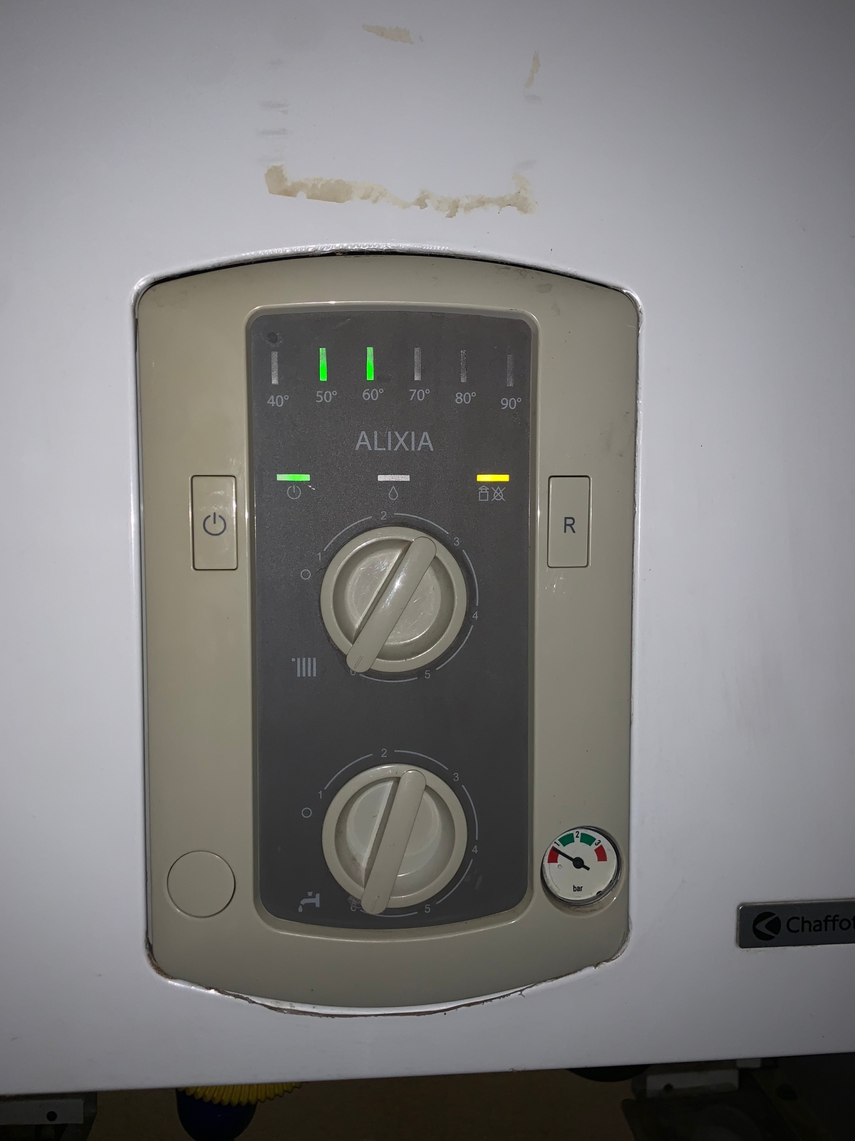

Alixia 24ff carico acqua anomalo
rommell
Buongiorno a tutti, ho un problema sul riempimento, non appena chiudo la valvolina di carico acqua la lancetta ritorna sempre a 1 bar, malgrado la porto in pressione a 1,5 oppure a 2, premetto che il vaso di espansione è carico a 1,2.
la caldaia produce acqua calda sanitaria ma non abbastanza calda
buon Santo Stefano
Link al commento
Condividi su altri siti
Buongiorno, adesso la caldaia è in blocco con i seguenti codici “ 50-60 e spia gialla “ che da manuale corrisponde a pressione insufficiente, posto foto.
Link al commento
Condividi su altri siti
Ma se immetti sempre acqua e questa riscende  fino al punto di rilevare pressione insufficiente ,  credo che da i segnali di avere una perdita .
Perché potrebbe anche starci che il manometro fosse rotto , ma che il pressostato dia mancanza di pressione  nello stesso tempo , questo mi sembra eccessivo !!
Due componenti guasti sullo stesso controllo !!?..
E poi ad un certo punto a furia di caricare si dovrebbe aprire la valvola di pressione ,. Ma  visto i risultati  propendo più per una perdita .
 Hai caricato molto secondo te ? O  magari poco   , e ciò nonostante la pressione sale subito a 1,5 , in questo secondo caso darei un controllo al vaso di espansione.
Link al commento
Condividi su altri siti
Buonasera e grazie per la risposta, ma ho risolto il problema 2 ore fa, nessuna perdita, il problema era dovuto all’impianto di riscaldamento che senza avvisarmi mio figlio aveva chiuso la mandata è il ritorno dai collettori perché doveva fare una nicchia esterna in alluminio per l’alloggio di questi.
appena ho riaperto le valvole anche se i riscaldamenti sono esclusi dalla manopola della caldaia e dal cronotermostato ho riempito a 1,2 e tutto è andato a posto.
grazie
Link al commento
Condividi su altri siti
