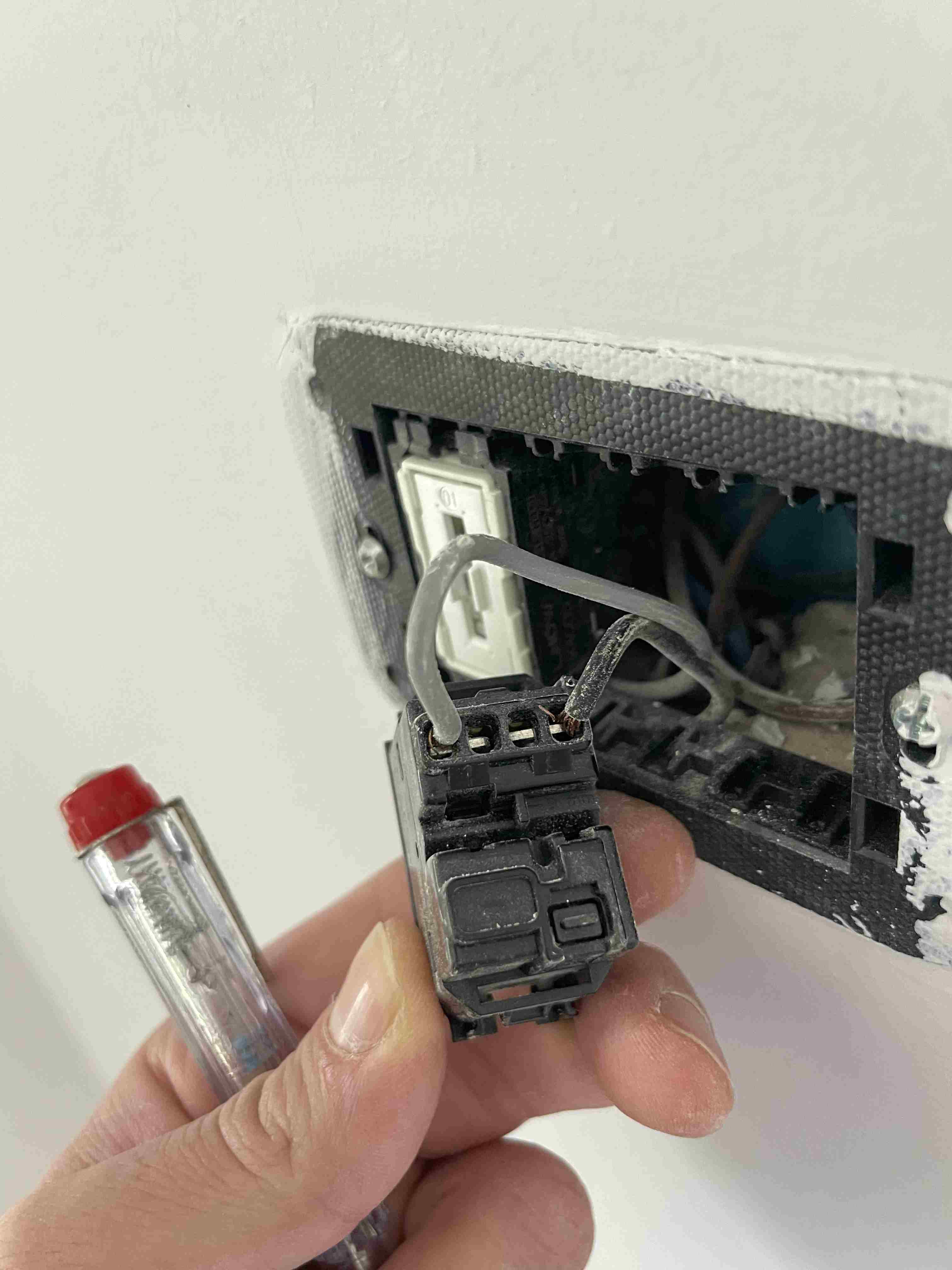

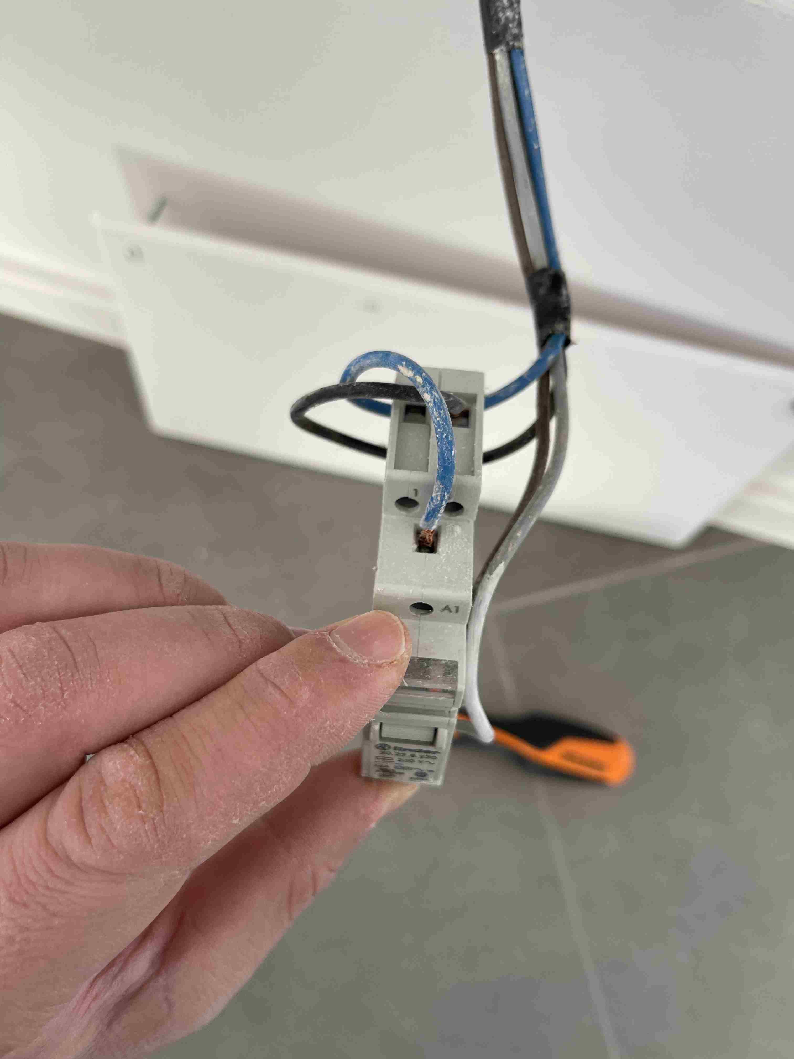

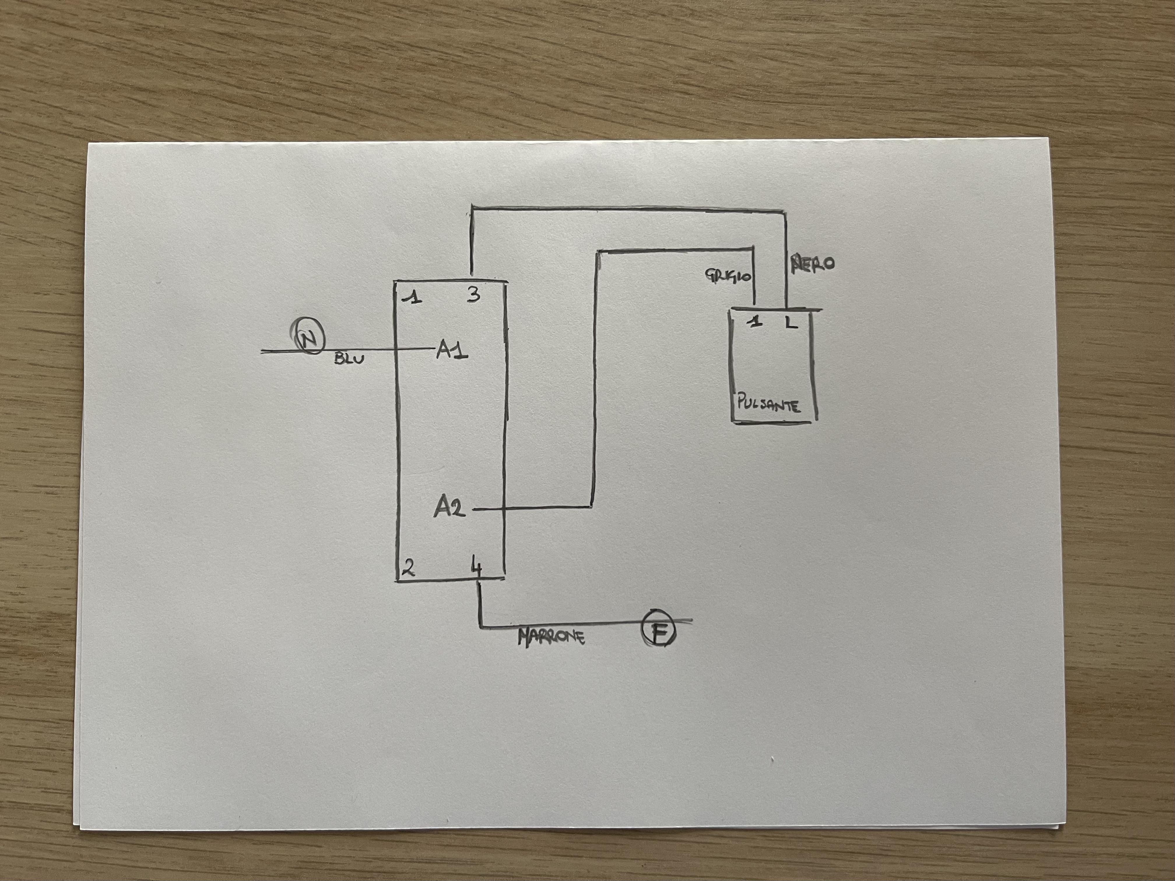

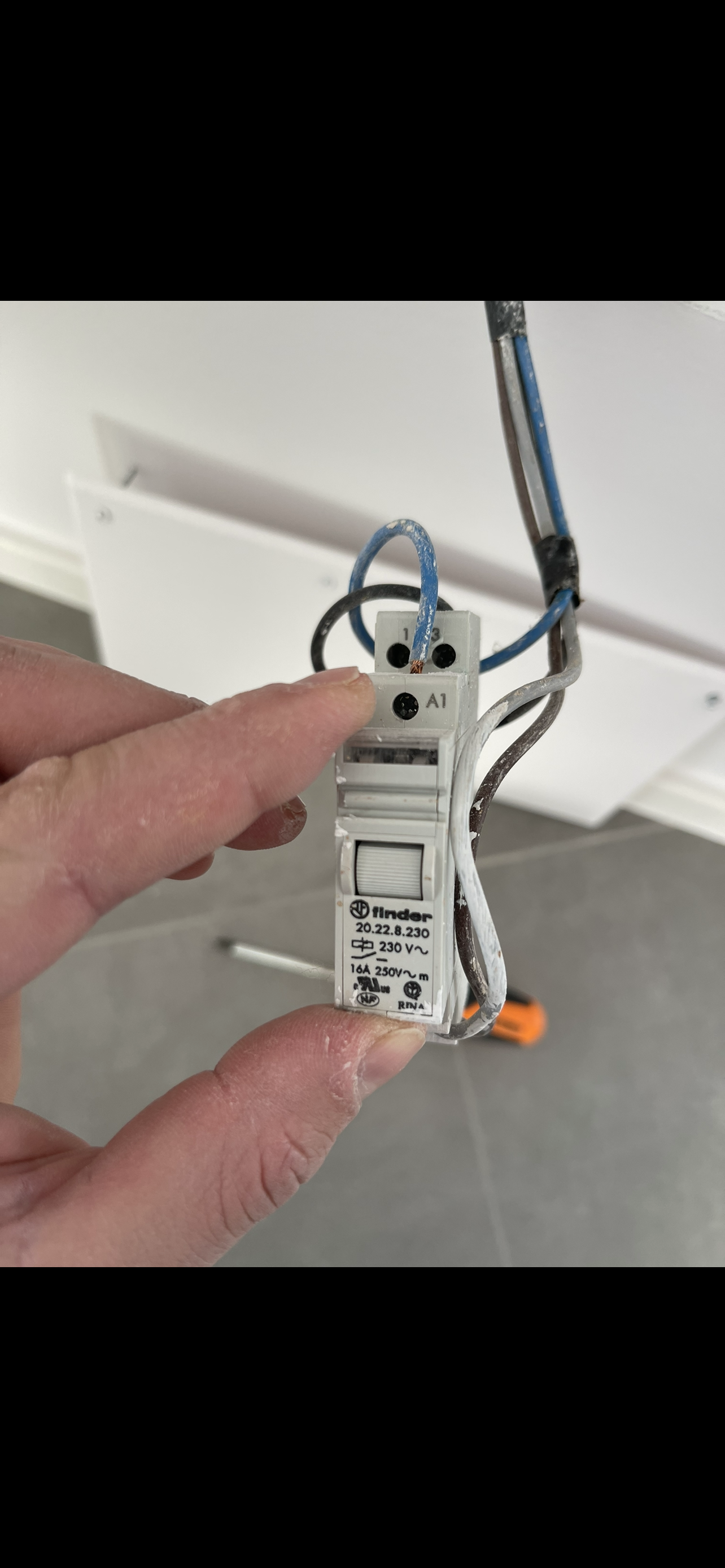

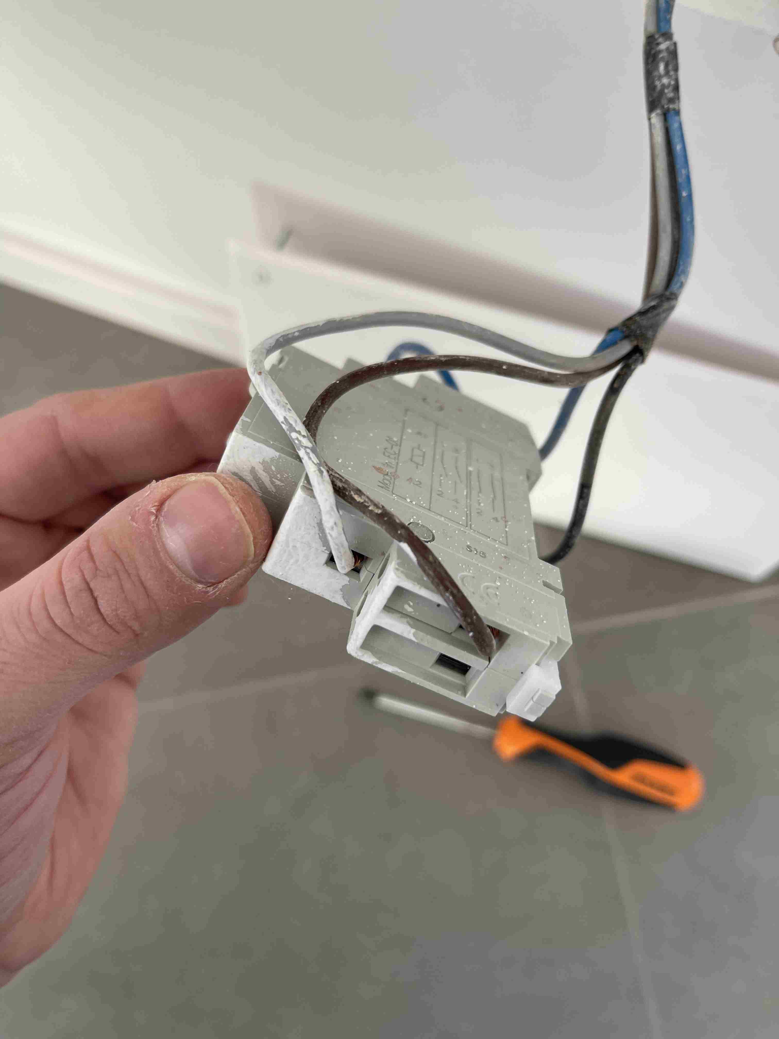

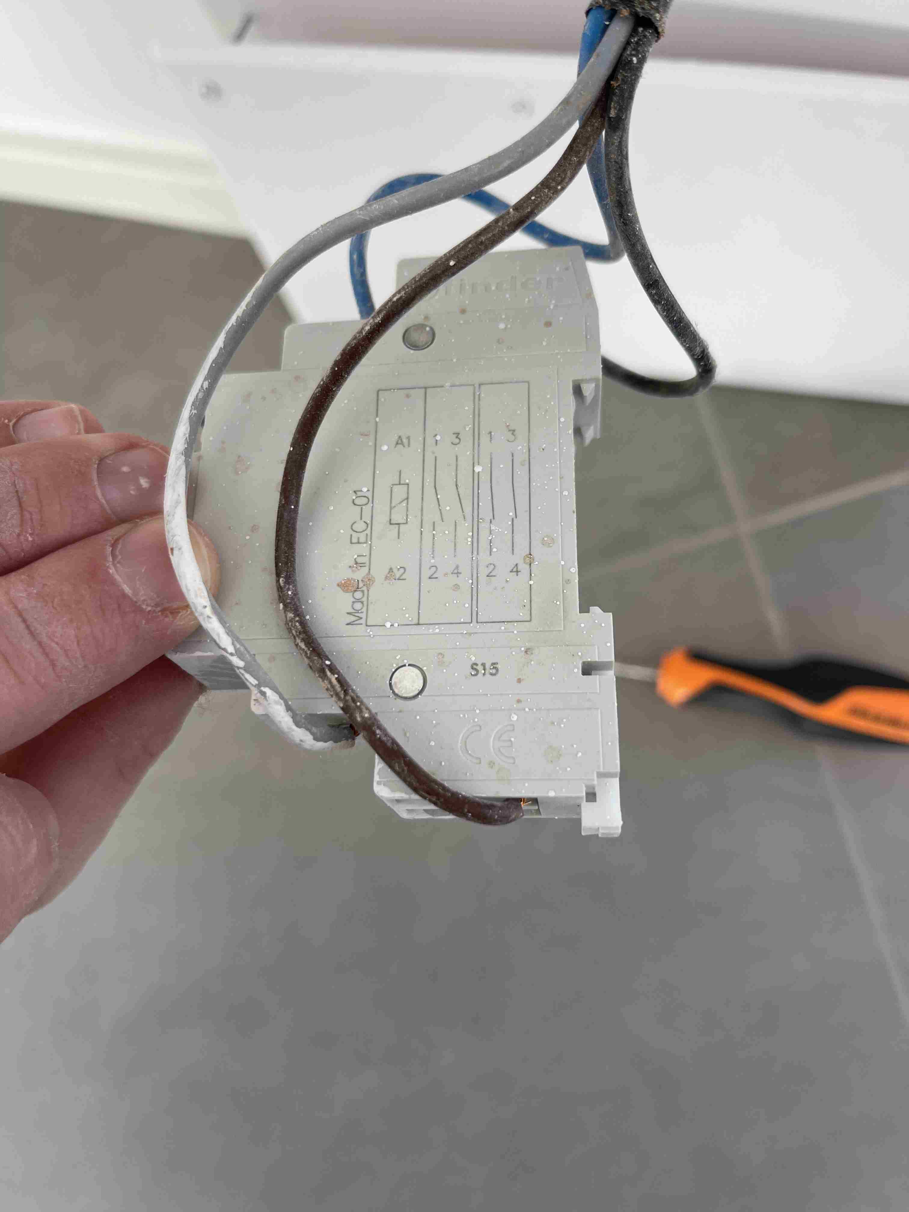

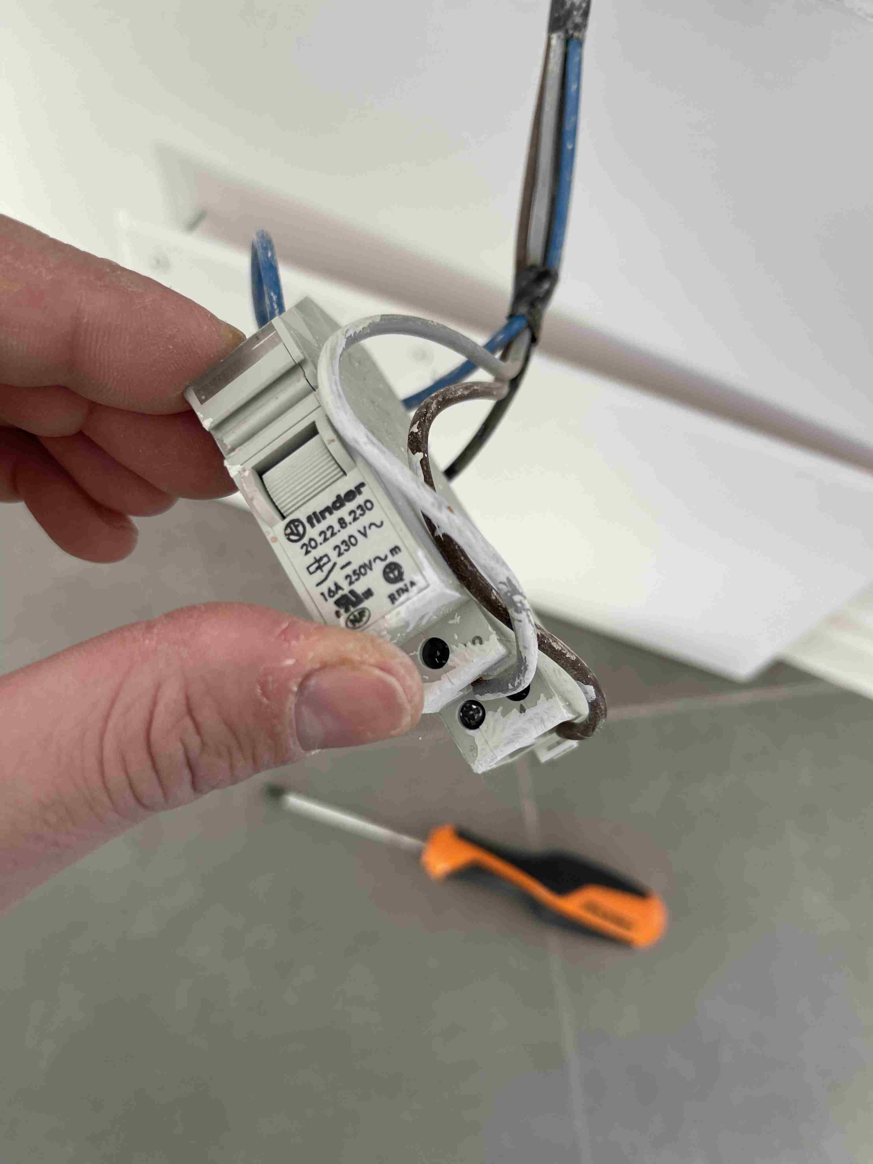

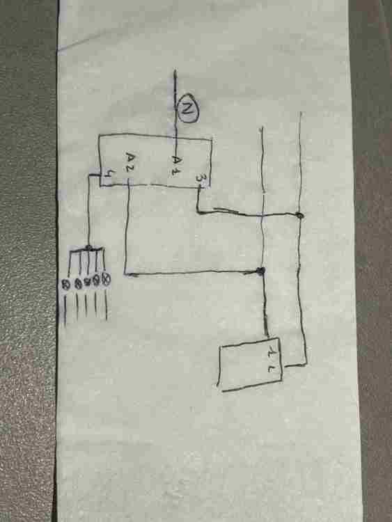

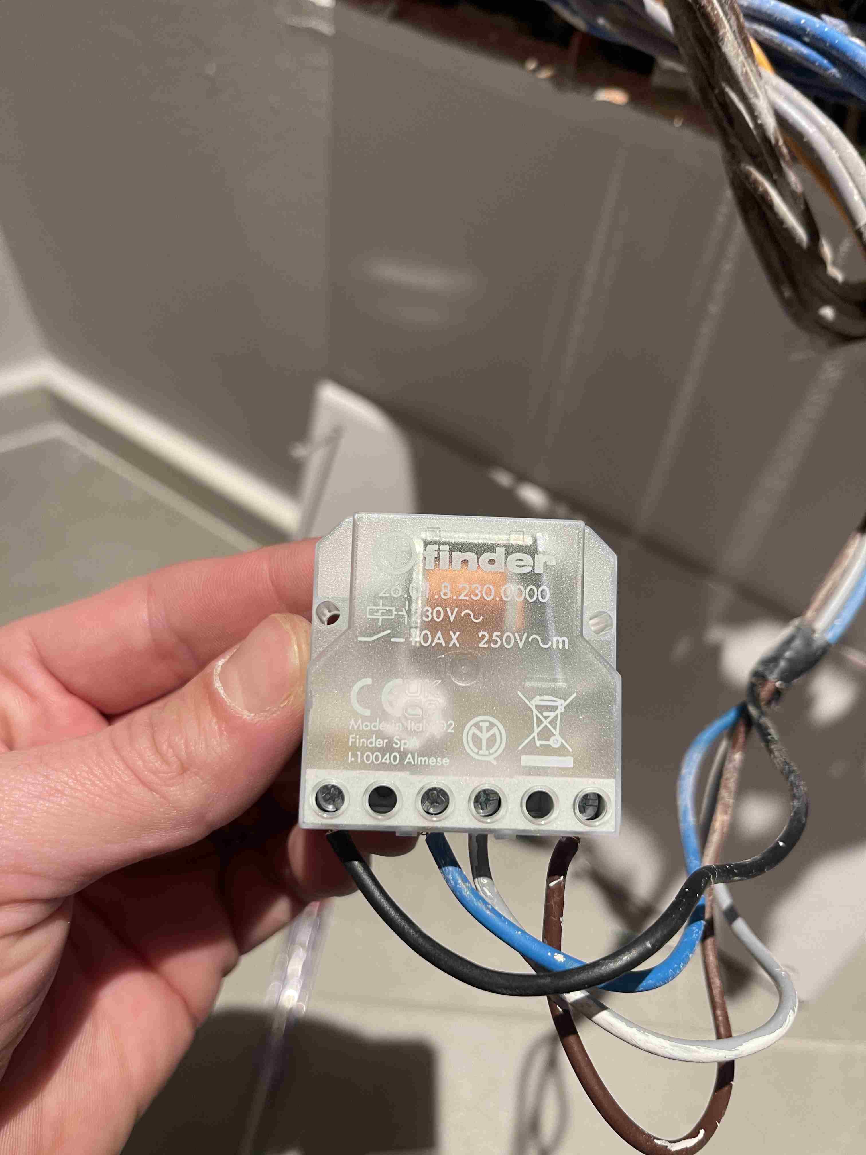

sspeida Inserito: 27 dicembre 2022 Segnala Share Inserito: 27 dicembre 2022 Buongiorno vi scrivo perché ho due relè per comandare due set di luci diverse in posti diversi. Entrambi sono Bipolari con attacchi A1 A2 1 2 3 4. in entrambi vengono utilizzati solo i morsetti 3 e 4 (oltre ad A1 e A2). il problema è che con i tasti per entrambi i circuiti al primo impulso si accendono le luci, al secondo non succede nulla, al terzo si spengono, al quarto non succede nulla. Credo che per risolvere questo problema di accensione e spegnimento mi basterebbe comprare 2 relè monopolari ma dato che questi relè erano già presente nella mia abitazione prima di acquistarla non capisco se sono stati toccati da qualcuno oppure il funzionamento è stato sempre così. forse una soluzione potrebbe essere un ponte tra 1 e 3 e un altro tra 3 e 4? Allego qualche fotografia del primo circuito con lo schema elettrico attuale (tanto il secondo circuito è uguale ma separato ovviamente). Grazie! Link al commento Condividi su altri siti More sharing options...
reka Inserita: 27 dicembre 2022 Segnala Share Inserita: 27 dicembre 2022 quei relè hanno delle sequenze programmabili, recupera il foglio di istruzioni e vedi come modificarla.. probabilmente in origine erano programmati per avere due accensioni separate Link al commento Condividi su altri siti More sharing options...
sspeida Inserita: 27 dicembre 2022 Autore Segnala Share Inserita: 27 dicembre 2022 Infatti mi sembrava strano… solo che sarà da una settimana che cerco informazioni ma trovo solo collegamenti elettrici ma niente per quanto riguarda la programmazione Link al commento Condividi su altri siti More sharing options...
reka Inserita: 27 dicembre 2022 Segnala Share Inserita: 27 dicembre 2022 ho verificato, quel tipo non è modificabile, il 22 vuol dire due contatti e due sequenze, quindi hanno sbagliato l'ordine in origine o hanno unido le accensioni senza cambiare il rele. diciamo che puoi riseparare le accensioni se hai più lampade e può servirti o cambiare i rele Link al commento Condividi su altri siti More sharing options...
Livio Orsini Inserita: 27 dicembre 2022 Segnala Share Inserita: 27 dicembre 2022 Questo non èargomento di elettronica, ma di inmpiantistica elettrica. Visto che è periodo natalizio spsosterò la discussione. Link al commento Condividi su altri siti More sharing options...
p.fabio Inserita: 27 dicembre 2022 Segnala Share Inserita: 27 dicembre 2022 Lo schema che hai fatto a penna è sicuramente sbagliato. Per prima cosa verifica che con il pulsante frontale del relè(meccanico) lavori in modo giusto. A volte si bloccano e hanno bisogno di un secondo impulso o un impulso prolungato. Potrebbe essere chè è entrata della polvere e la camma ha dei problemi nel ruotare. Probabilmente il filo marrone è il carico(lampada) e i 2 neri sono entrambi la fase Link al commento Condividi su altri siti More sharing options...
sspeida Inserita: 27 dicembre 2022 Autore Segnala Share Inserita: 27 dicembre 2022 Il relè corretto sarebbe il 20.21 giusto? Link al commento Condividi su altri siti More sharing options...
reka Inserita: 27 dicembre 2022 Segnala Share Inserita: 27 dicembre 2022 in effetti rileggendo la descrizione del problema sembra che perda dei colpi, la cosa strana è che li perde in maniera regolare.. mentre il rele dovrebbe semplicemente commutare parallelamente i due contatti pari pari. la cosa più strana ancora è che lo facciano due relè su due circuiti distinnti.... io verificherei meglio il collegamento 12 minuti fa, sspeida ha scritto: Il relè corretto sarebbe il 20.21 giusto? sì ma dovrebbe funzionare anche il tuo.. , non dovrebbe essere un problema non usare entrambi i contatti Link al commento Condividi su altri siti More sharing options...
sspeida Inserita: 27 dicembre 2022 Autore Segnala Share Inserita: 27 dicembre 2022 Allora ho appena provato con il tasto manuale sul relè è in effetti al primo impulso si accende e al secondo si spegne, quindi tutto regolare.. quindi può essere il collegamento del pulsante sbagliato? Nel caso secondo voi quale sarebbe quello corretto? grazie mille per il vostro aiuto! Link al commento Condividi su altri siti More sharing options...
sspeida Inserita: 27 dicembre 2022 Autore Segnala Share Inserita: 27 dicembre 2022 Ho fatto due video, il primo con il tasto manuale ed è tutto ok, il secondo con il pulsante, dove si vede che alla seconda pressione del pulsante il relè fa uno scatto minimo ma non si spegne, infatti il tasto manuale poi è bloccato fino alla successiva pressione del pulsante Link al commento Condividi su altri siti More sharing options...
sspeida Inserita: 27 dicembre 2022 Autore Segnala Share Inserita: 27 dicembre 2022 Ecco i video, non potevo caricarli sul forum: https://files.fm/u/qp4ztrc2k Link al commento Condividi su altri siti More sharing options...
ilsolitario Inserita: 27 dicembre 2022 Segnala Share Inserita: 27 dicembre 2022 (modificato) Hai provato a verificare i contatti a vuoto premendo il pulsante.. Alimenti solo la bobina e scolleghi i contatti. Con multimetro verifichi se chiude o rimane aperto ad ogni pressione Modificato: 27 dicembre 2022 da ilsolitario Link al commento Condividi su altri siti More sharing options...
sspeida Inserita: 27 dicembre 2022 Autore Segnala Share Inserita: 27 dicembre 2022 In che senso a vuoto? Ho provato a staccare il grigio dal telecomando (sull’1) e il pulsante non comanda più nulla ma le luci si comandano normalmente dal relè Sono collegate 3 luci del patio dell’esterno Link al commento Condividi su altri siti More sharing options...
reka Inserita: 27 dicembre 2022 Segnala Share Inserita: 27 dicembre 2022 la cosa strana è che col pulsante anche gli indicatori rossi non seguono il relè. sicuro che arrivino i 230V ? poi rimane sempre il dubbio che il difetto sia nel circuito visto che è presente su due diversi rele Link al commento Condividi su altri siti More sharing options...
sspeida Inserita: 27 dicembre 2022 Autore Segnala Share Inserita: 27 dicembre 2022 1 ora fa, p.fabio ha scritto: Lo schema che hai fatto a penna è sicuramente sbagliato. Per prima cosa verifica che con il pulsante frontale del relè(meccanico) lavori in modo giusto. A volte si bloccano e hanno bisogno di un secondo impulso o un impulso prolungato. Potrebbe essere chè è entrata della polvere e la camma ha dei problemi nel ruotare. Probabilmente il filo marrone è il carico(lampada) e i 2 neri sono entrambi la fase Ho ricontrollato in effetti il marrone sul 4 è l’uscita alle luci, ho sbagliato io a scrivere Link al commento Condividi su altri siti More sharing options...
ilsolitario Inserita: 27 dicembre 2022 Segnala Share Inserita: 27 dicembre 2022 (modificato) Scolleghi segnandoli I cavi che vanno su 1-2 oppure 3-4, lasci solamente quelli che alimentano la bobina e vedi se il relè apre o chiude correttamente ad ogni pressione del pulsante Modificato: 27 dicembre 2022 da ilsolitario Link al commento Condividi su altri siti More sharing options...
Michele V Inserita: 27 dicembre 2022 Segnala Share Inserita: 27 dicembre 2022 Secondo me, semplicemente, dovresti collegare i morsetti 1 e 2 invece che 3 e 4. Da quel che ho capito, il relè ha questa sequenza: A aperti 13 e 24 B chiuso 13, aperto 24 C aperto 13, chiuso 24 D chiusi 13 e 24 Quindi se usi il circuito 13 hai un cambio di stato ad ogni pressione del pulsante. Se usi il circuito 24 (come hanno fatto in questo caso) hai un cambio di stato ogni DUE pressioni. Link al commento Condividi su altri siti More sharing options...
Maurizio Colombi Inserita: 27 dicembre 2022 Segnala Share Inserita: 27 dicembre 2022 Prova a cambiare il collegamento! Sposta i fili da 3 e 4 e mettili su 1 e 2. Fermo restando che 1 ora fa, p.fabio ha scritto: Lo schema che hai fatto a penna è sicuramente sbagliato. Link al commento Condividi su altri siti More sharing options...
sspeida Inserita: 27 dicembre 2022 Autore Segnala Share Inserita: 27 dicembre 2022 Ho spostato da 3 e 4 a 1 e 2 ma succede la stessa cosa (l’unica differenza che senso che lo scatto al terzo e quarto impulso è più forte rispetto a prima ma non spegne comunque il relè) Ho ricontrollato il circuito e posto la foto aggiornata (l’unica cosa che non capisco perché ci sono 5 punti luce invece che i miei 3 ma quello lo scoprirò successivamente quando risolverò il problema del funzionamento corretto del relè) Link al commento Condividi su altri siti More sharing options...
ilsolitario Inserita: 27 dicembre 2022 Segnala Share Inserita: 27 dicembre 2022 Da scheda tecnica quel relè ha solo la sequenza 1-3 2-4 aperto oppure 1-3 2-4 chiuso. Altri modelli hanno sequenze diverse Link al commento Condividi su altri siti More sharing options...
Maurizio Colombi Inserita: 27 dicembre 2022 Segnala Share Inserita: 27 dicembre 2022 2 ore fa, sspeida ha scritto: quando risolverò il problema del funzionamento corretto del relè Diciamone un'altra, sei sicurissimo che i comandi dei relè siano pulsanti e non interruttori? Sul fianco dell'apparecchio Now, che codice c'è scritto? 4005 oppure 4001? Link al commento Condividi su altri siti More sharing options...
sspeida Inserita: 27 dicembre 2022 Autore Segnala Share Inserita: 27 dicembre 2022 4005 Link al commento Condividi su altri siti More sharing options...
Maurizio Colombi Inserita: 27 dicembre 2022 Segnala Share Inserita: 27 dicembre 2022 11 minuti fa, sspeida ha scritto: 4005 Allora prendi un banalissimo 26.01 e sostituiscilo all'esistente... Link al commento Condividi su altri siti More sharing options...
sspeida Inserita: 29 dicembre 2022 Autore Segnala Share Inserita: 29 dicembre 2022 aggiornamento: ho comprato e provato sia un Finder 20.21 che un Finder 26.01 come suggerito da Maurizio. Risultato uguale a prima.. anche se le sequenze sono due io riesco ad accendere e spegnere con un impulso vuoto in mezzo. allego video: https://files.fm/u/r3esqe8qt è veramente strana questa cosa… a questo punto credo che siano i collegamenti ma quale altro collegamento potrei fare..? Link al commento Condividi su altri siti More sharing options...
Maurizio Colombi Inserita: 29 dicembre 2022 Segnala Share Inserita: 29 dicembre 2022 Stacca i due fili dai morsetti del pulsante e "toccali" insieme per un istante, se la luce è accesa dovrebbe spegnersi, se è spenta dovrebbe accendersi. Ripeti l'operazione e succederà il contrario di quello che è successo prima. Link al commento Condividi su altri siti More sharing options...
