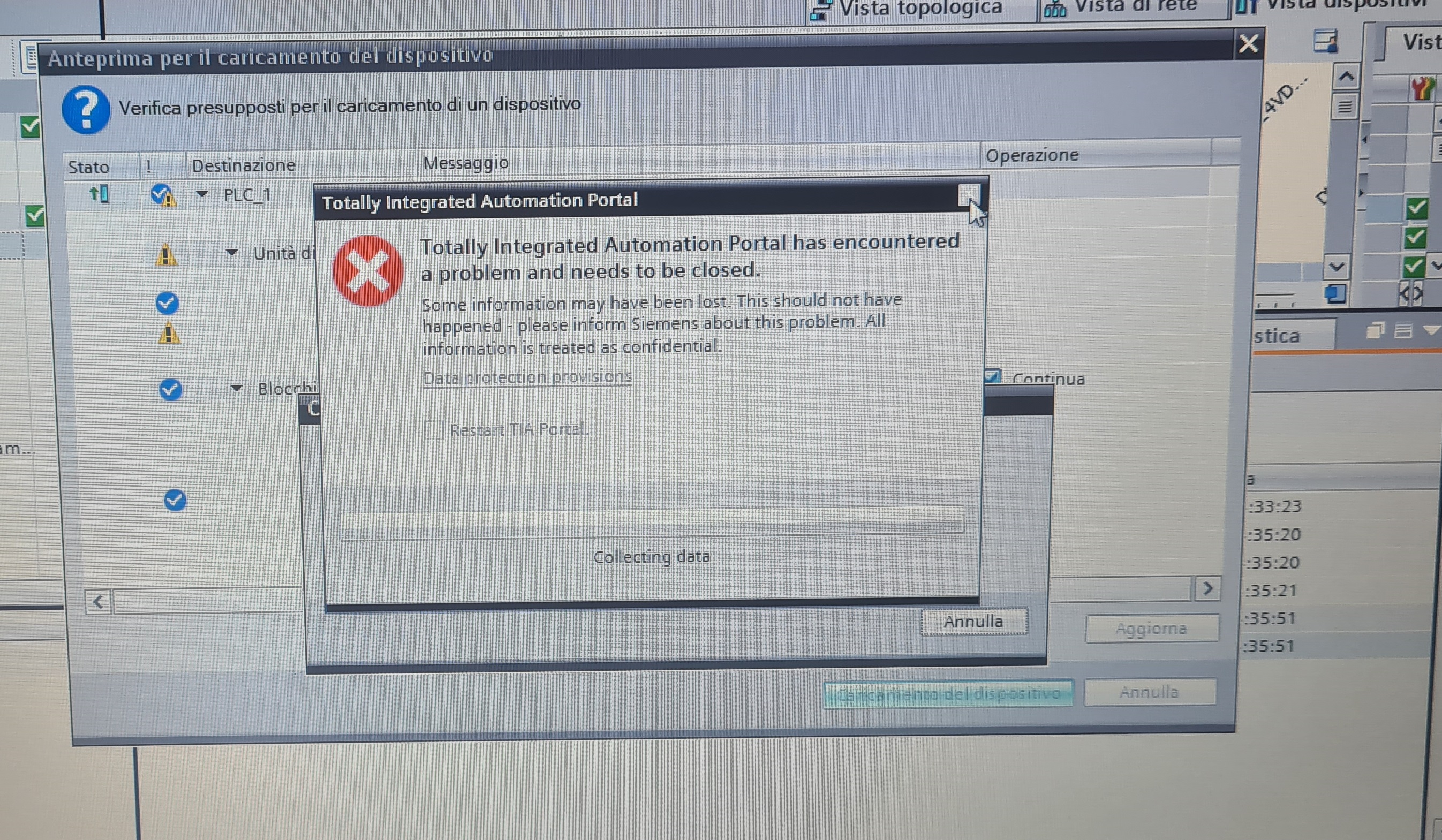

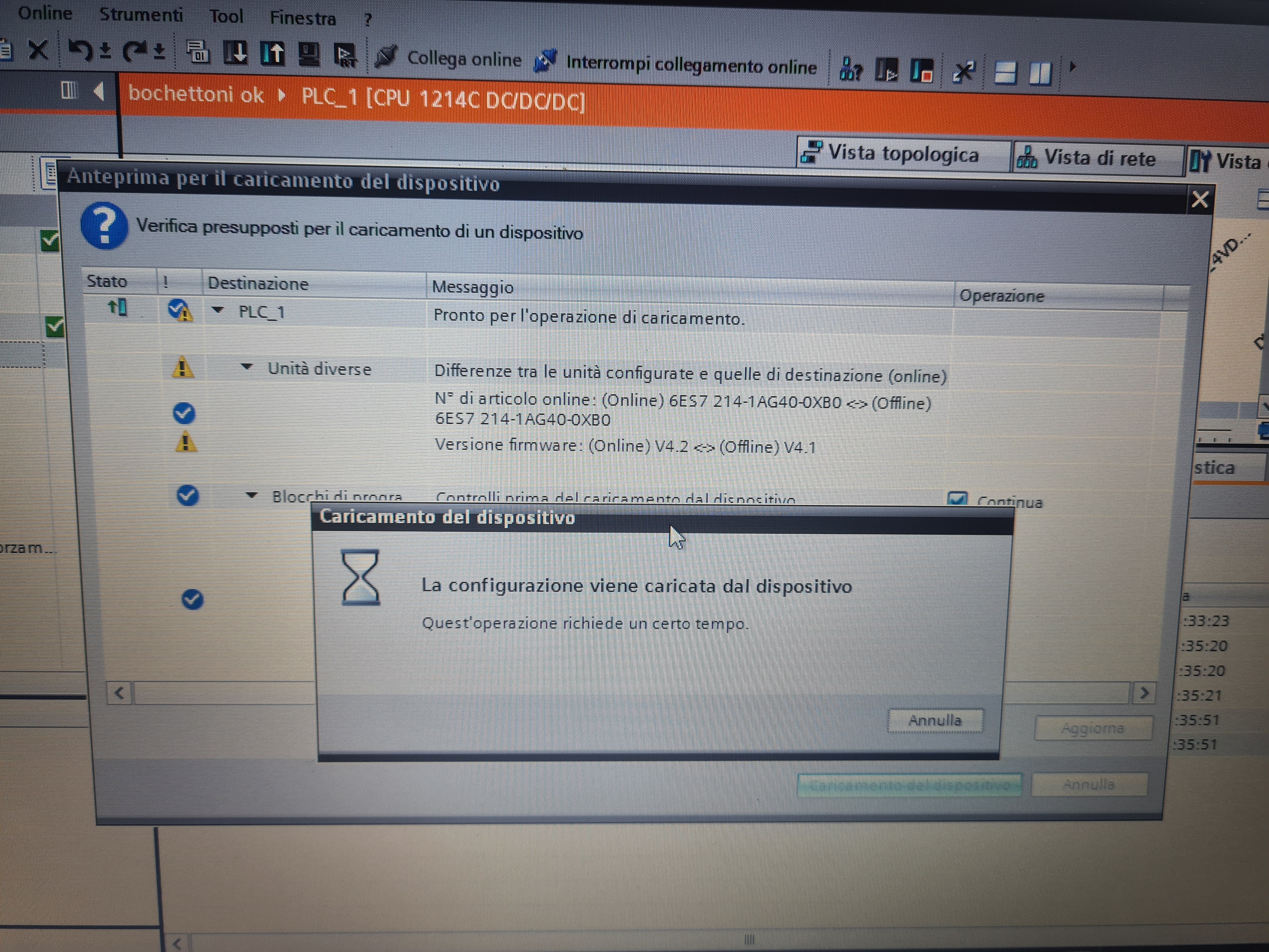

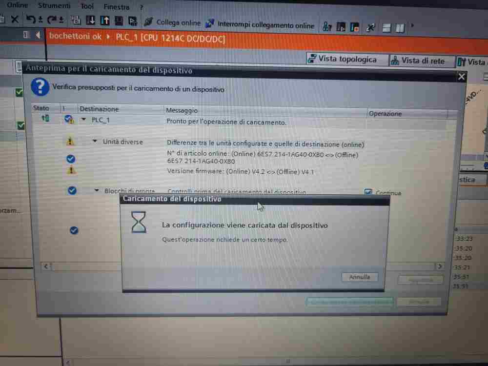

Upload S7-1200 problema con Firmware
Delta cablatore
Buon Giorno a Tutti
Vi espongo il problema che ho riscontrato oggi, in pratica sto provando a collegarmi ad una cpu 1214 non avendo il file sorgente. Quindi ho creato un nuovo progetto con "cpu non specificata" e ho dato il comando "rileva", a
questo punto il Tia (ver16) ha rilevato l'intero Hardware e sono riuscito ad andare "on-line".
A questo punto ho cercato di caricare il software (i blocchi si vedevano patinati sulla barra di dx) ma sul popup mi dice che le versioni firmware sono diverse (on-line v4.2 off-line v4.1), ho deciso di continuare comunque ma dopo pochi secondi il Tia ha dato errore e si è chiuso.....
A questo punto, sulla "configurazione dispositivi" ho sostituito la cpu, mettendo il firmware 4.2, ma cosi non riesce nemmeno ad andare on-line....
Sull' "on-line & diagnostica" vedo la versione firmware 4.2.1
Avete qualche idea?
