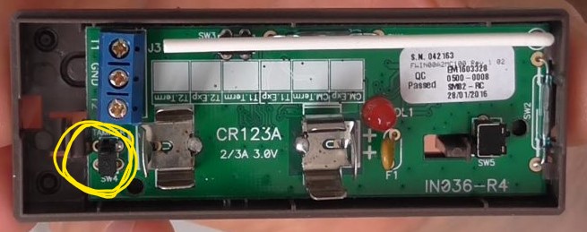

Inim smartliving
Buongiorno, purtroppo ho un sensore (contatto) via radio che continua a farmi suonare l'allarme per manomissione, credo sia un problema legato al /micro-switch che ce all'interno della scheda radio modello air2 mc100.
Dopo vari tentativi, non riesco a trovare la procedura per disattivare la manomissione sulla zona.
chiedo gentilmente la procedura per poter disattivare i tamper dei contatti radio (nello specifico quello incriminato) in modo tale da ripristinare l'impianto.
grazie anticipatamente per le risposte
Immagine 2022-12-28 124814.jpg
Difficile che lo switch si guasti, quindi prima di intervenire sulla programmazione, ti  consiglio di mettere sul "piroletto" che nel coperchio va a premere sul contatto tamper, un pezzo di nastro adesivo 8basta 1,5cm) che da sopra vada ad aderire anche sui lati. Se lo spessore è troppo fino prova a metterne un secondo (ma toglierlo se il coperchio non si chiude con lo scatto.
Fai sapere se ottieni risultato.
buongiorno, ho provato a mettere un pezzetto di nastro adesivo ma purtroppo suona ancora per manomissione...
credo proprio che sia guato lo switch.
se è possibile vorrei disattivare da tastiera joy il tamper solo di questa scheda radio.
chiedo gentilmente la procedura per poterlo disattivare
grazie
