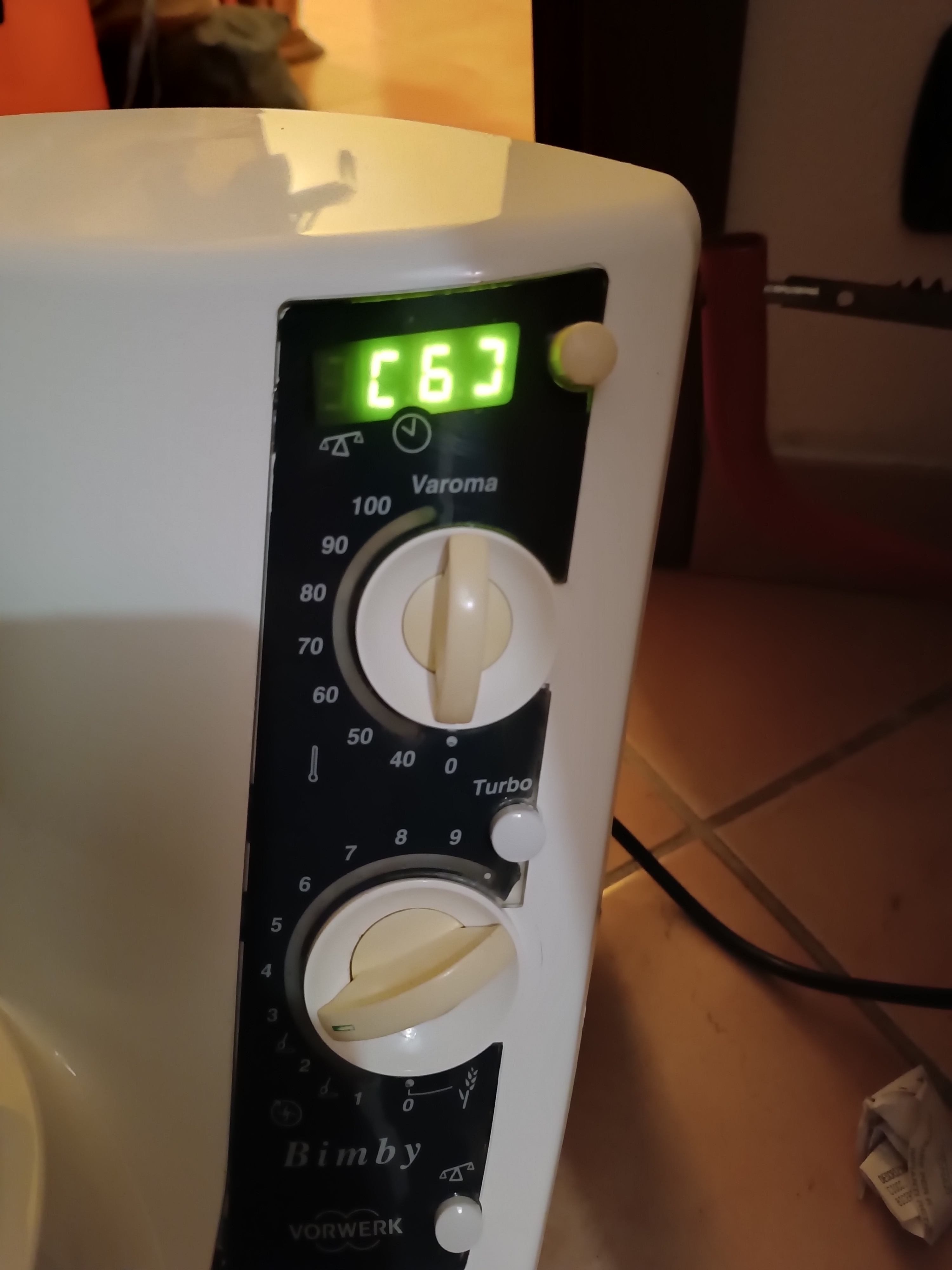

Buongiorno a tutti.
Ho cambiato la carcassa esterna del mio Bimby (non è il primo intervento che gli faccio in 22 anni ma finora sempre tutto ok) e qualcosa è andato storto. Quando lo riaccendo , bilancia e timer sono ok ma se schiaccio il tasto turbo dopo 2 secondi si accende l'errore, il bimby si ferma e suona.  Se imposto qualsiasi velocità (quindi anche su 1) la lama parte velocissima e dopo due secondi, errore e si ferma suonando (come per il turbo). Qualche suggerimento?  la ventola dietro sembra funzionare (ma sono due secondi, difficile capire di più). Potrei aver malposizionato la manopola, con il potenziometro che ha perso la posizione di zero?  Qualche  suggerimento?   grazie mille a tutti.   1672258002667.thumb.jpg.f24c6e4cdbb336b3567415963dab045f.jpg
  • 2 years later...
W dniu 28.12.2022 o godzinie 22:11 Giank_01 napisał:
Dzień dobry wszystkim.
Jeśli chcesz użyć Thermomixera (jeśli nie musisz użyć termomiksera przed 22 łatami, to nie możesz tego zrobić). Po włączeniu timera, timer włączy się i turbo włączy się na 2 sekundy, po czym kocioł będzie się włączał i wyłączał. Po rozpoczęciu pierwszego kroku (na początku 1) pierwszym krokiem jest rozpoczęcie pierwszego kroku (pierwszym krokiem jest uruchomienie cyklu turbo). Jakie sugestie? wentylator za nim wydaje się być (ale to dwie sekundy, trudno zrozumieć więcej). Skąd chcesz wiedzieć, gdzie można zastosować moc zero? Jakie sugestie? dziękuję bardzo wszystkim.   1672258002667.thumb.jpg.f24c6e4cdbb336b3567415963dab045f.jpg
