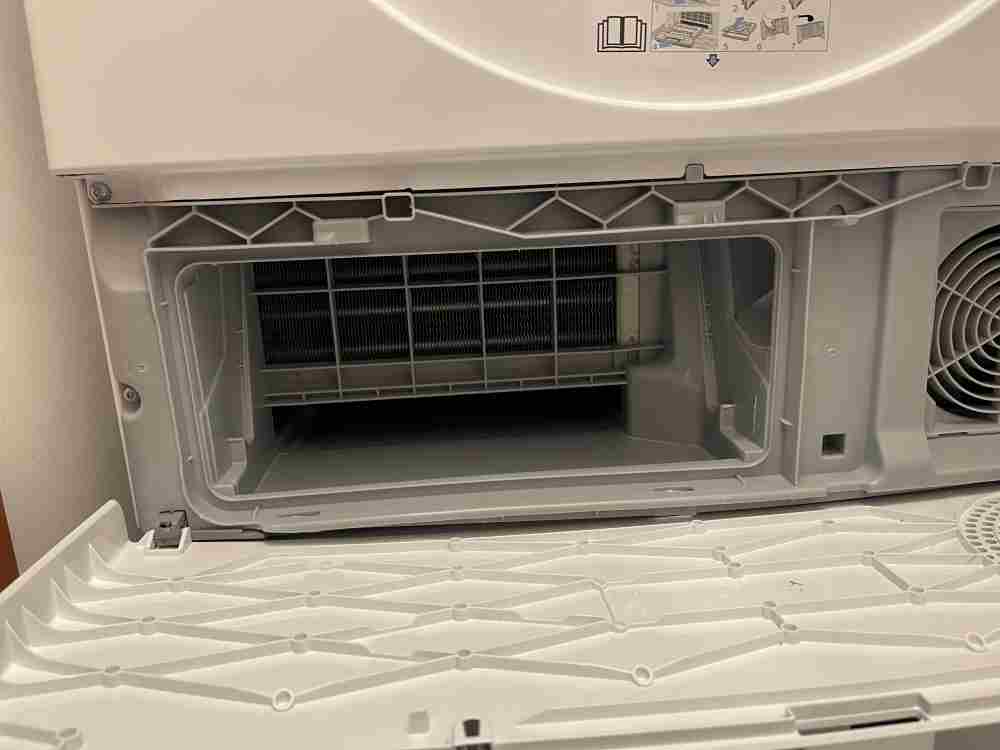

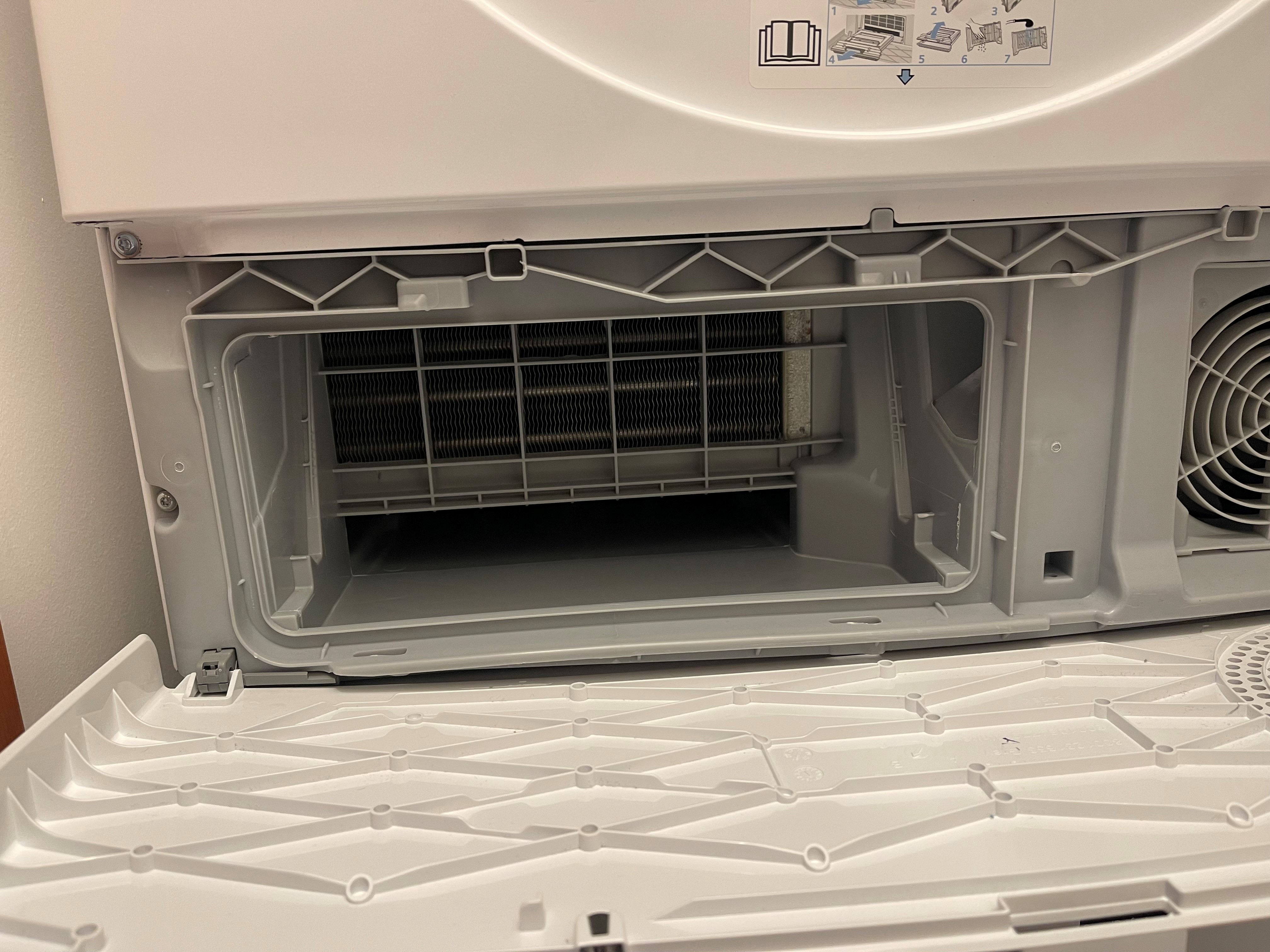

Stenio1982 Inserito: 29 dicembre 2022 Segnala Share Inserito: 29 dicembre 2022 Buongiorno a tutti... Scrivo questo post in merito alla mia nuova asciugatrice Bosch Serie 8 Autoclean WTX87KR8IT... Ad ogni asciugatura il vano sotto il condensatore si riempie letteralmente di acqua....ma una buona quantità...e sono costretto a rimuoverla.... Quindi oltre al cassetto di raccolta condensa superiore trovo anche tutta quest'acqua nella parte inferiore... E' normale questa cosa?è normale che ad ogni asciugatura si debba provvedere a rimuovere quell'acqua manualmente? Allego foto anche del vano interessato... Un grazie in anticipo a chi mi fornirà info in merito... Saluti Link al commento Condividi su altri siti More sharing options...
borgo77 Inserita: 29 dicembre 2022 Segnala Share Inserita: 29 dicembre 2022 ciao molto probabilmente la macchina effettua il lavaggio del condensatore e un po di acqua rimane ovvio che tu non devi fare niente ci pensa lei con la pompa a mandartela nella vaschetta quando raggiunge il livello giusto Link al commento Condividi su altri siti More sharing options...
Stenio1982 Inserita: 29 dicembre 2022 Autore Segnala Share Inserita: 29 dicembre 2022 Grazie mille borgo77... Proverò allora ad effettuare altri lavaggi senza rimuovere l'acqua dal vano sotto il condensatore e vedo se effettivamente succede questa cosa una volta raggiunto un certo livello... Grazie Link al commento Condividi su altri siti More sharing options...
del_user_227154 Inserita: 30 dicembre 2022 Segnala Share Inserita: 30 dicembre 2022 La macchina effettua il lavaggio dello scambiatore. Link al commento Condividi su altri siti More sharing options...
Ganimede77 Inserita: 31 dicembre 2022 Segnala Share Inserita: 31 dicembre 2022 Il 29/12/2022 alle 14:36 , Stenio1982 ha scritto: E' normale questa cosa? Si, resta sempre acqua nel fondo, a secondo dei brand/modelli il livello è diverso. Molto probabile che per una AutoClean il livello sia anche superiore. Link al commento Condividi su altri siti More sharing options...
Stenio1982 Inserita: 2 gennaio 2023 Autore Segnala Share Inserita: 2 gennaio 2023 Grazie mille a tutti per i vs feedback... Link al commento Condividi su altri siti More sharing options...
