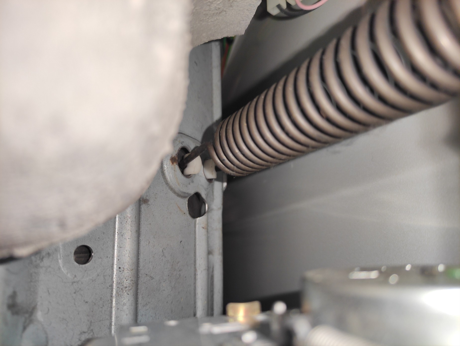

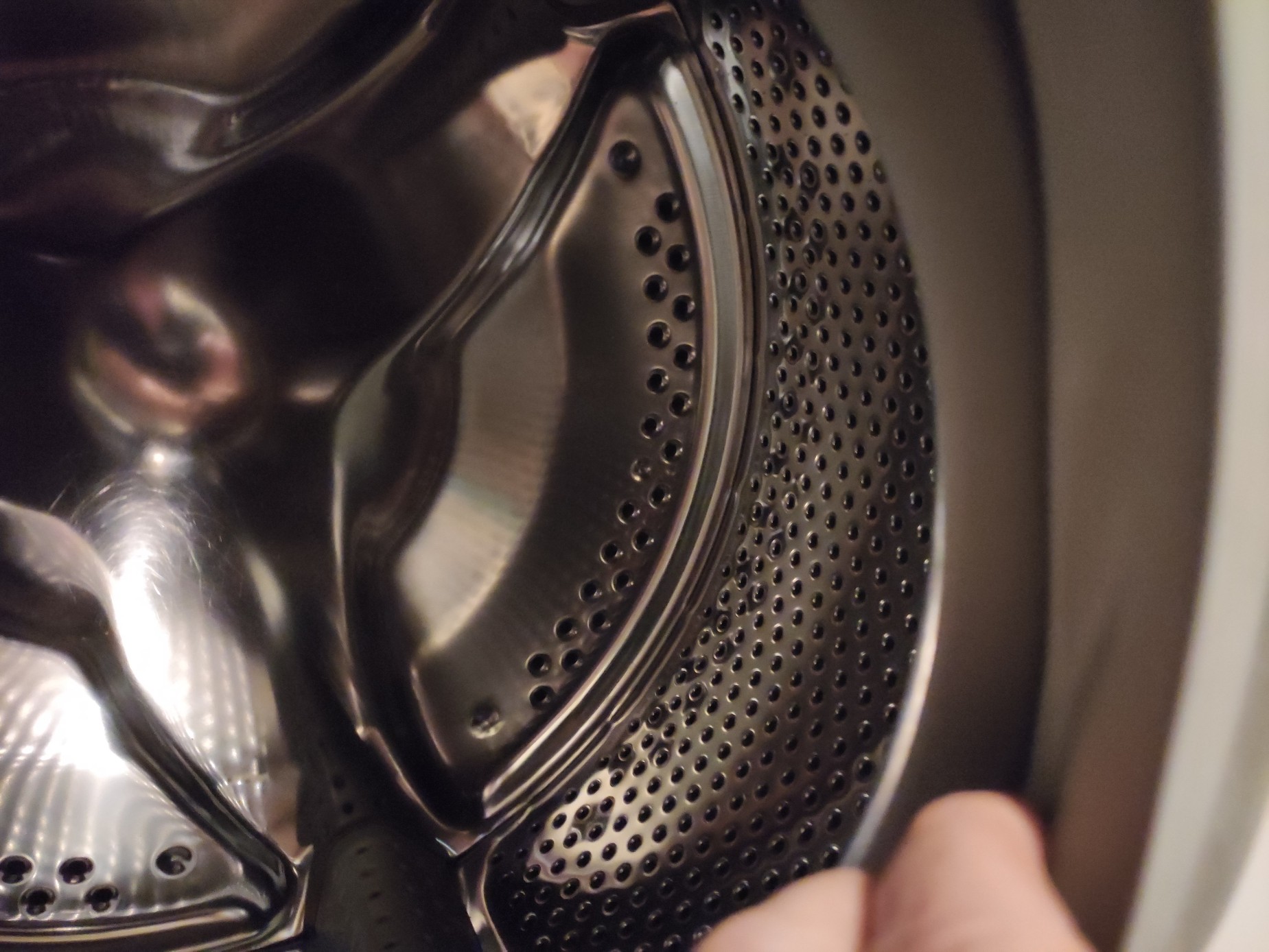

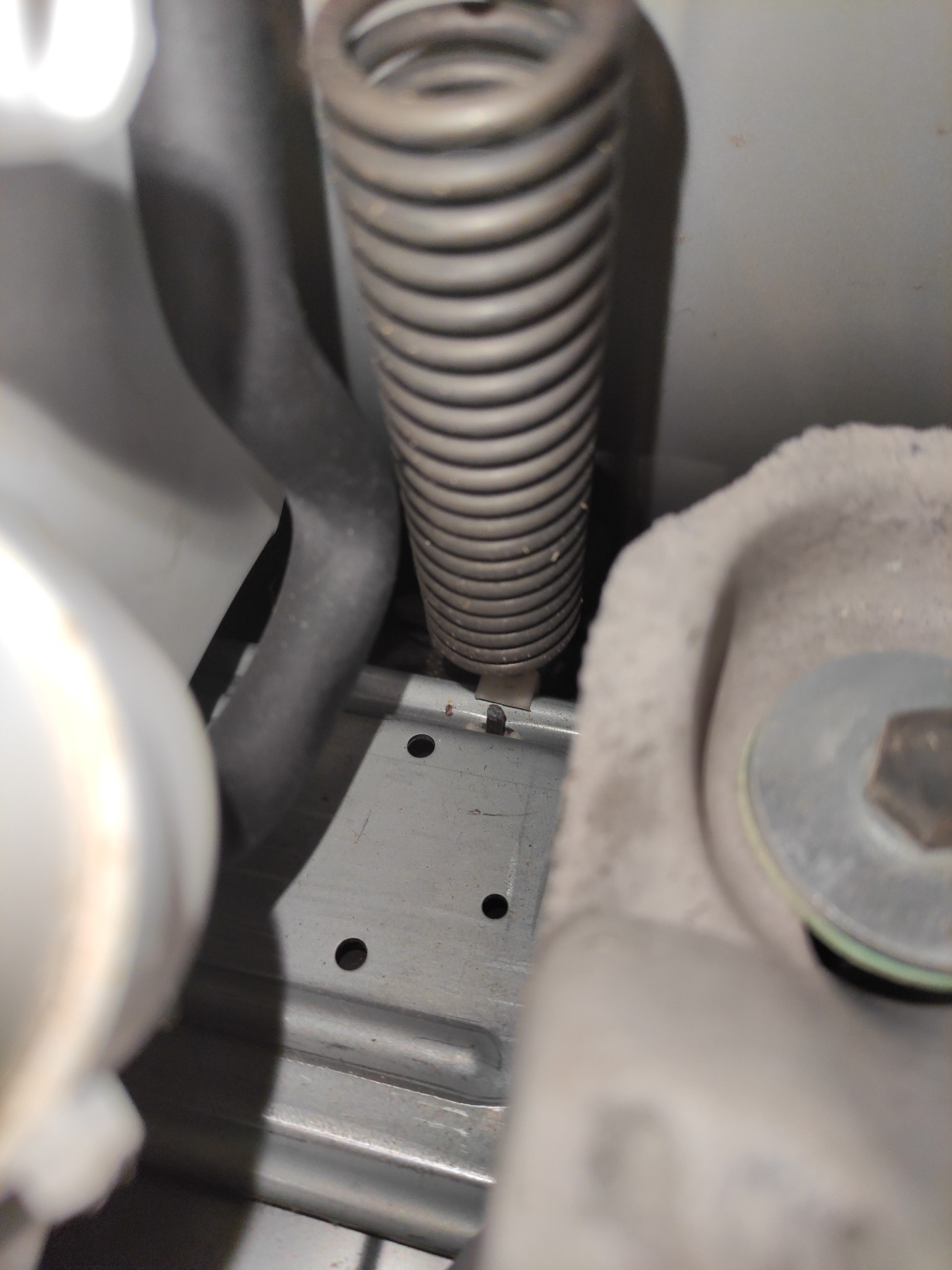

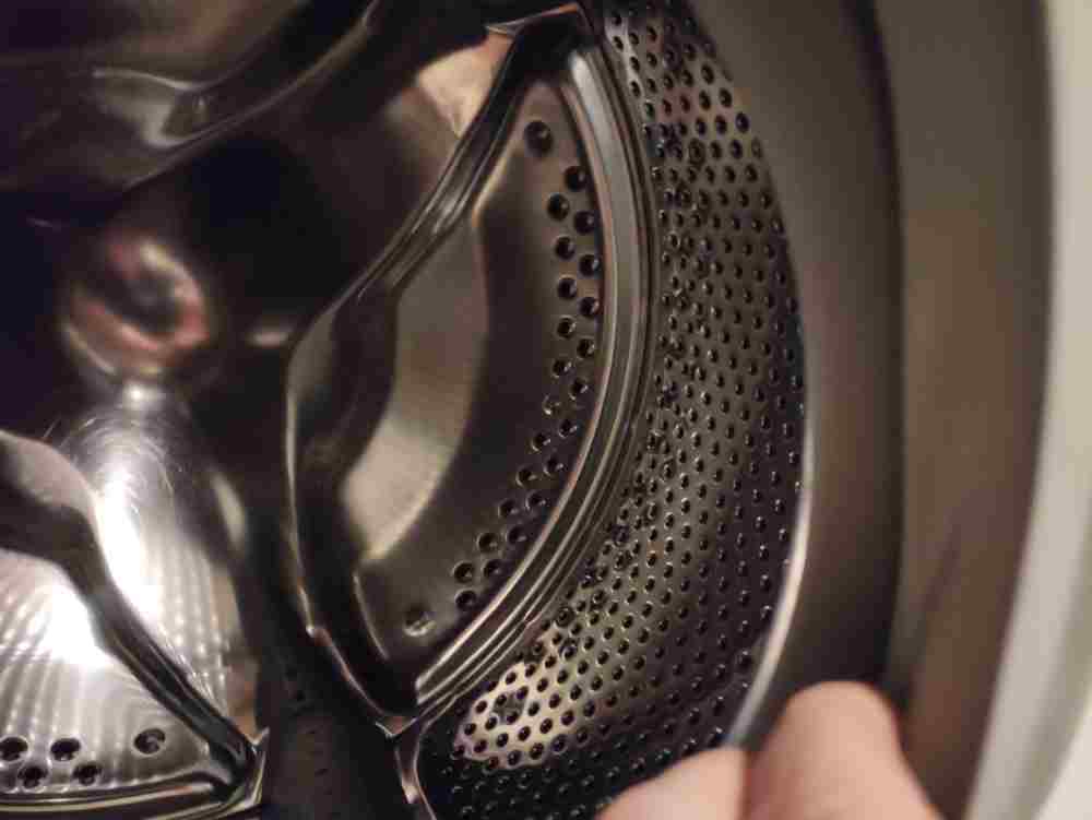

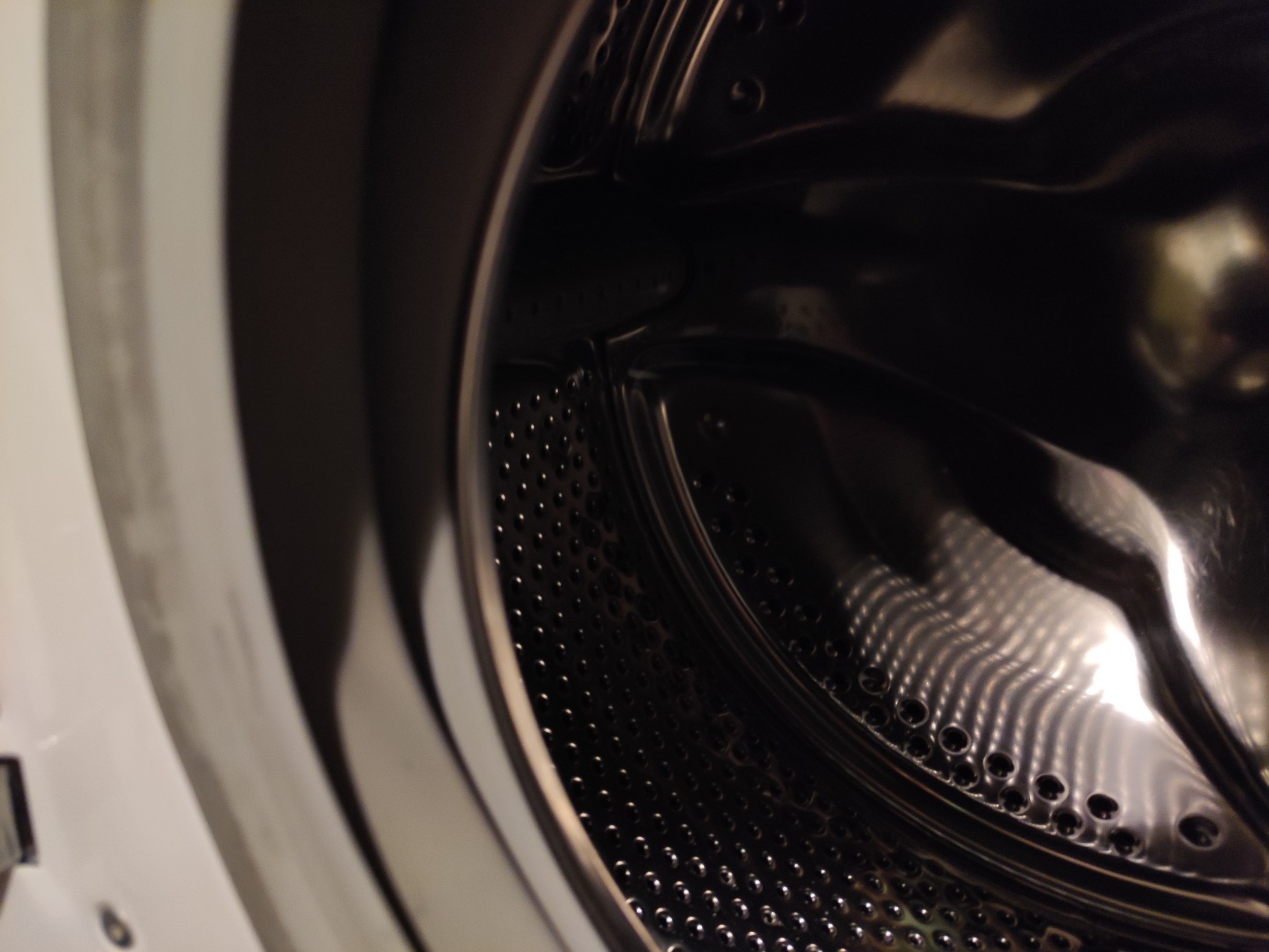

Lavatrice Zerowatt Selecta - Cestello fuori centro
Buonasera a tutti, la lavatrice in oggetto è la Selecta 6230X ha più o meno 20 anni ma funzionava bene e mia suocera ci è affezionata....
Ieri ha iniziato a fare un rumore strano e all'apertura dell'oblò nel cestello abbiamo trovato dei residui di gomma e ruotandolo si vede chiaramente che dal lato destro "sfrega" contro la guarnizione. Il gruppo della vasca oscilla correttamente e in rotazione "a mano" non si sentono rumori o inceppamenti tipici dei cuscinetti danneggiati, solo il rumore di gomma dato dallo sfregamento del cestello contro la guarnizione. Ho smontato la parte posteriore e superiore e ho notato che non ci sono ammortizzatori (o almeno non li ho visti) ma 2 grosse molle che tengono la vasca in sospensione. Tali molle sono agganciate alla vasca intramezzate da due supporti in plastica a forma di "U", quello destro è Ok, quello di sinistra sembra danneggiato, manca un pezzetto. Potrebbe essere responsabile della perdita di centraggio del cestello ? Credo che il costo del pezzo sia irrisorio ma chissà se si trova ancora ...
Grazie in anticipo.
Modificato: da gibernaus
Non sono sicuro di aver capito, ma se il cesto è disassato rispetto alla vasca il problema dovrebbe essere la crociera che ha ceduto. Potresti fare una foto dell'oblò?
34 minuti fa, UABC80 ha scritto:
Non sono sicuro di aver capito, ma se il cesto è disassato rispetto alla vasca il problema dovrebbe essere la crociera che ha ceduto. Potresti fare una foto dell'oblò?
Il cestello è disassato verso destra, non alto/basso, non so se la crociera può dare questa situazione.
Metto due foto, rispetto alla guarnizione il cestello è spostato verso destra.
Grazie.
Afferra il bordo del cestello in corrispondenza di ciascuno dei tre bracci e scuoti energicamente avanti e indietro, per cercare di capire se uno o più dei bracci della crocera dietro la parete di fondo del cestello si è spaccato.
Usate temperature basse e detersivi liquidi?
13 ore fa, Ciccio 27 ha scritto:
Afferra il bordo del cestello in corrispondenza di ciascuno dei tre bracci e scuoti energicamente avanti e indietro, per cercare di capire se uno o più dei bracci della crocera dietro la parete di fondo del cestello si è spaccato.
Usate temperature basse e detersivi liquidi?
Grazie per l'interessamento, cosa dovrei sentire ? A me pare che vada avanti e indietro senza problemi.
Usano temperature da 40 a 90 gradi e per la maggior parte delle volte detersivo liquido.
Il detersivo liquido corrode la crocera.
Devi vedere se il cestello si muove rispetto al bordo della guarnizione, che è solidale alla vasca che oscilla (è una questione di moti relativi).
8 ore fa, Ciccio 27 ha scritto:
Il detersivo liquido corrode la crocera.
Devi vedere se il cestello si muove rispetto al bordo della guarnizione, che è solidale alla vasca che oscilla (è una questione di moti relativi).
Il cestello non ha alcun tipo di "gioco" o movimento indipendente dalla vasca però la distanza tra cestello e vasca non è costante in tutta la sua circonferenza, in alto ci sono pochi mm, in basso quasi 1 cm.
Grazie.
Solleva col pollice il bordo superiore del cestello subito dietro la guarnizione, e vedi se si muove rispetto ad essa, oppure se dietro la vasca si muove la puleggia.
Se sì, sono i cuscinetti.
52 minuti fa, Ciccio 27 ha scritto:
Solleva col pollice il bordo superiore del cestello subito dietro la guarnizione, e vedi se si muove rispetto ad essa, oppure se dietro la vasca si muove la puleggia.
Se sì, sono i cuscinetti.
Grazie per le tue risposte, no non si muove in nessuno dei due casi.
Se si è decentrato il cesto nei confronti del soffietto , si è spezzata la crociera del cesto. ,  Non è che non si muove , non riesci a fare i movimenti giusti ,  ma. Non fa niente ,. Visto l'età penso non valga la pena  smantellare tutto per sostituire  la crociera , ammesso che la si trovi come ricambio.
Poi vedi tu .
59 minuti fa, Stefano Dalmo ha scritto:
Se si è decentrato il cesto nei confronti del soffietto , si è spezzata la crociera del cesto. ,  Non è che non si muove , non riesci a fare i movimenti giusti ,  ma. Non fa niente ,. Visto l'età penso non valga la pena  smantellare tutto per sostituire  la crociera , ammesso che la si trovi come ricambio.
Poi vedi tu .
Certo non ne vale la pena, è che non sentendo rumori tipici dei cuscinetti e nemmeno giochi o movimenti strani del cestello speravo che magari potesse  essere una cosa risolvibile anche da un hobbista con una discreta manualità come me, ma probabilmente è come dici tu, non credo proprio che sia il caso di metterci mano.
Grazie.
Modificato: da gibernaus
