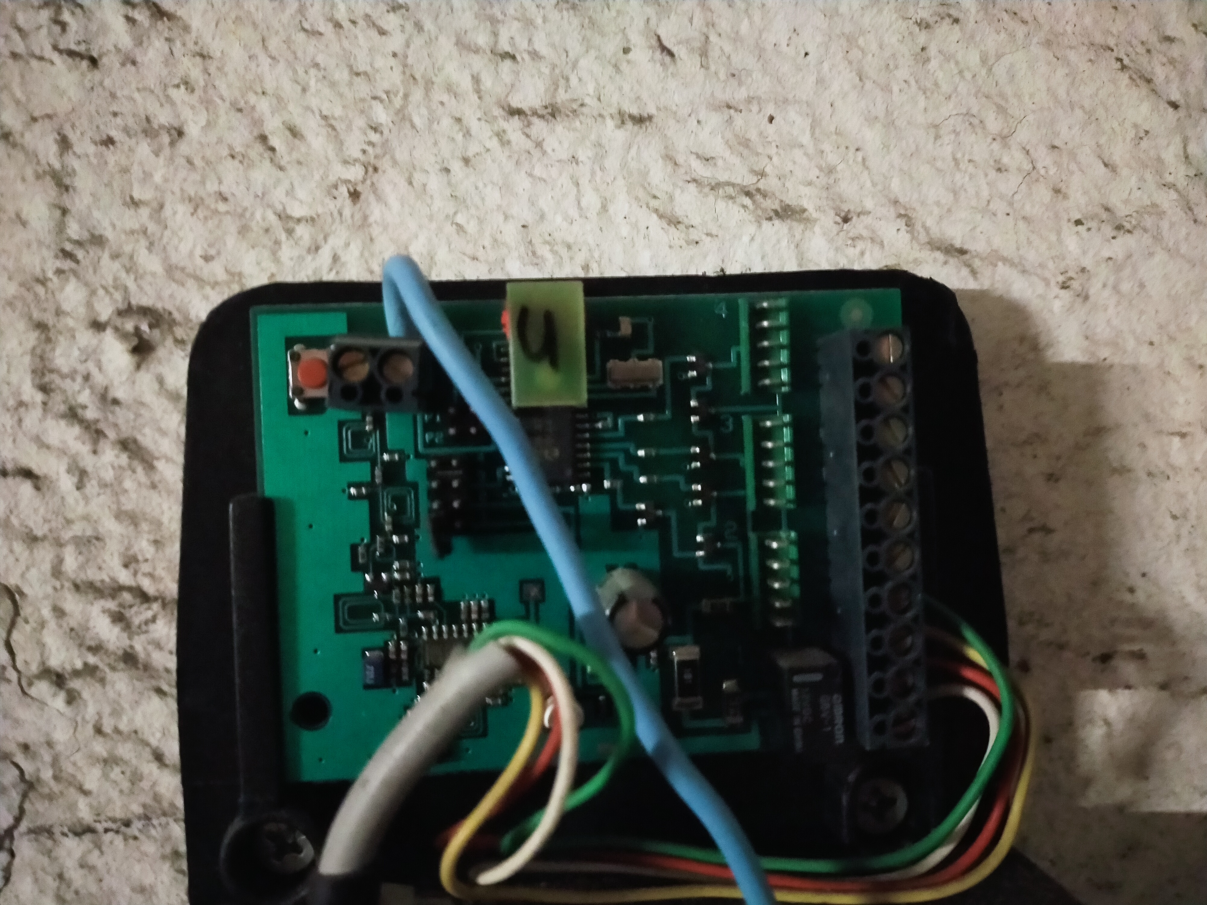

Vimax Inserito: 30 dicembre 2022 Segnala Share Inserito: 30 dicembre 2022 (modificato) Un saluto ed un caloroso augurio a tutti ! Nello stesso impianto che mi avete già aiutato ad aggiornare (BFT Clonix..2 ricevitori) sono anche installate IN PARALLELO 2 unità FADINI SITI 63 però.. una è originale ed è tutto ok ma nell'altra hanno inserito una ricevente diversa. ed i telecomandi originali JUBI funzionano abbastanza bene ma non sono più clonabili ! Eppure sto usando il nuovo DIVO 71.. ! Sapete aiutarmi ancora una volta ? Vi allego la foto della ricevente sostitutiva, magari qualcuno la riconosce e mi dice cosa fare.. Grazie anticipate ed ancora AUGURI !! Max Modificato: 30 dicembre 2022 da Vimax Link al commento Condividi su altri siti More sharing options...
FraGallo Inserita: 5 gennaio 2023 Segnala Share Inserita: 5 gennaio 2023 Ciao, il divo 71 è compatibile con le radio jubi e le radio astro 43! non so se sono clonabili i divo.. Link al commento Condividi su altri siti More sharing options...
