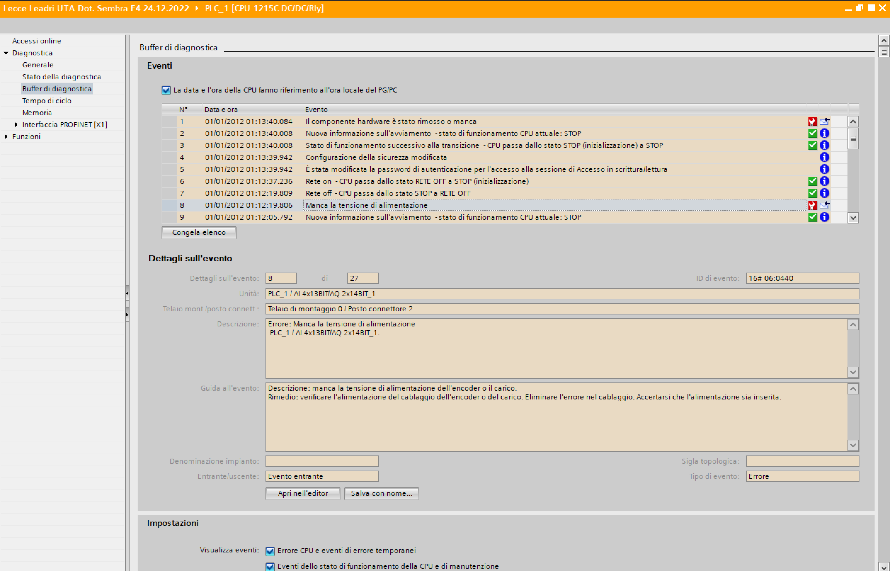

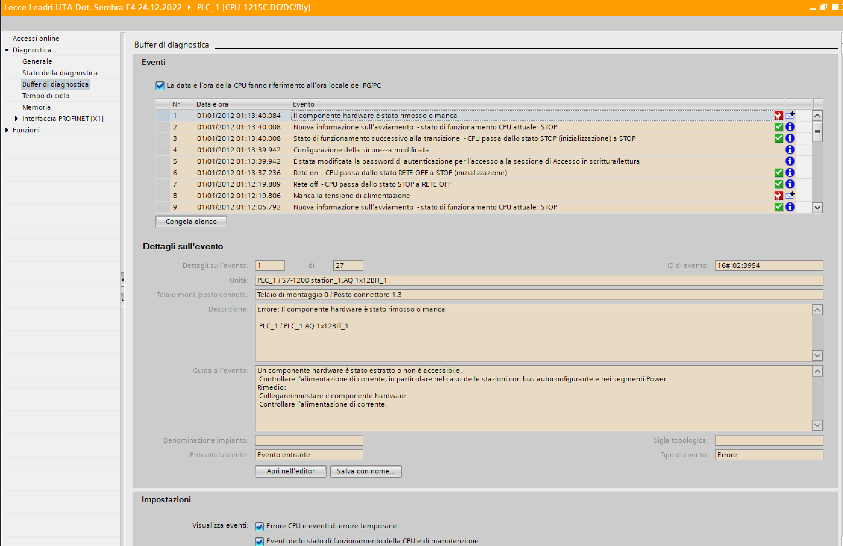

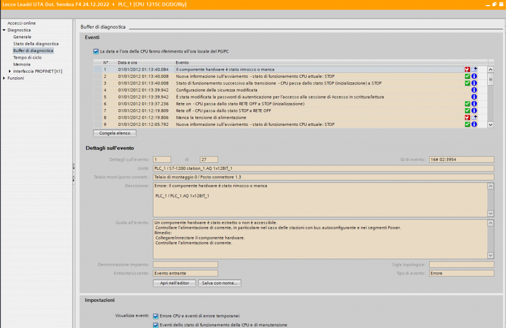

Allarme CPU
Salve gentilmente non riesco a capire questo allarme. Da promettere che in questa CPU vi era un Programma.
cancellando il tutto riportandola ai valori di fabbrica e caricando il nuovo programma mi sono inbattuto in questo errore.
Considerando anche che ha un modulo di ingressi AI+QI che ho aggiunto perchè mi occorrono più ingressi.
gentilmente e possibile avere un vostro supporto Grazie gentilissimi.
prova ad andare online sulla.configurazione hardware e vedi se ti segna errore sul modulo aggiuntivo
Ciao,
direi che il modulo non è alimentato: il messaggio "Manca la tensione di alimentazione" è chiaro.
Il messaggio è generico, per questo nomina un encoder, ma, secondo me, devi solo alimentarlo nel modo corretto.
Salve Scusatemi e vi ringrazio per il grande supporto che personalmente mi Date in questo Forum.
Banalmente ho copiato hardware da un altro progetto, trascinandomi dietro un componente che in quello nuovo non c'era.
Giustamente La cpu mi dava errore di questo elemento mancante...MALEDETTA FRETTA.
GRAZIE TATO I MIEI PIU' SENTITI AUGURONI DI FINE ANNO..
GRAZIE.
GRAZIE.
GRAZIE.
