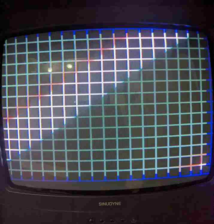

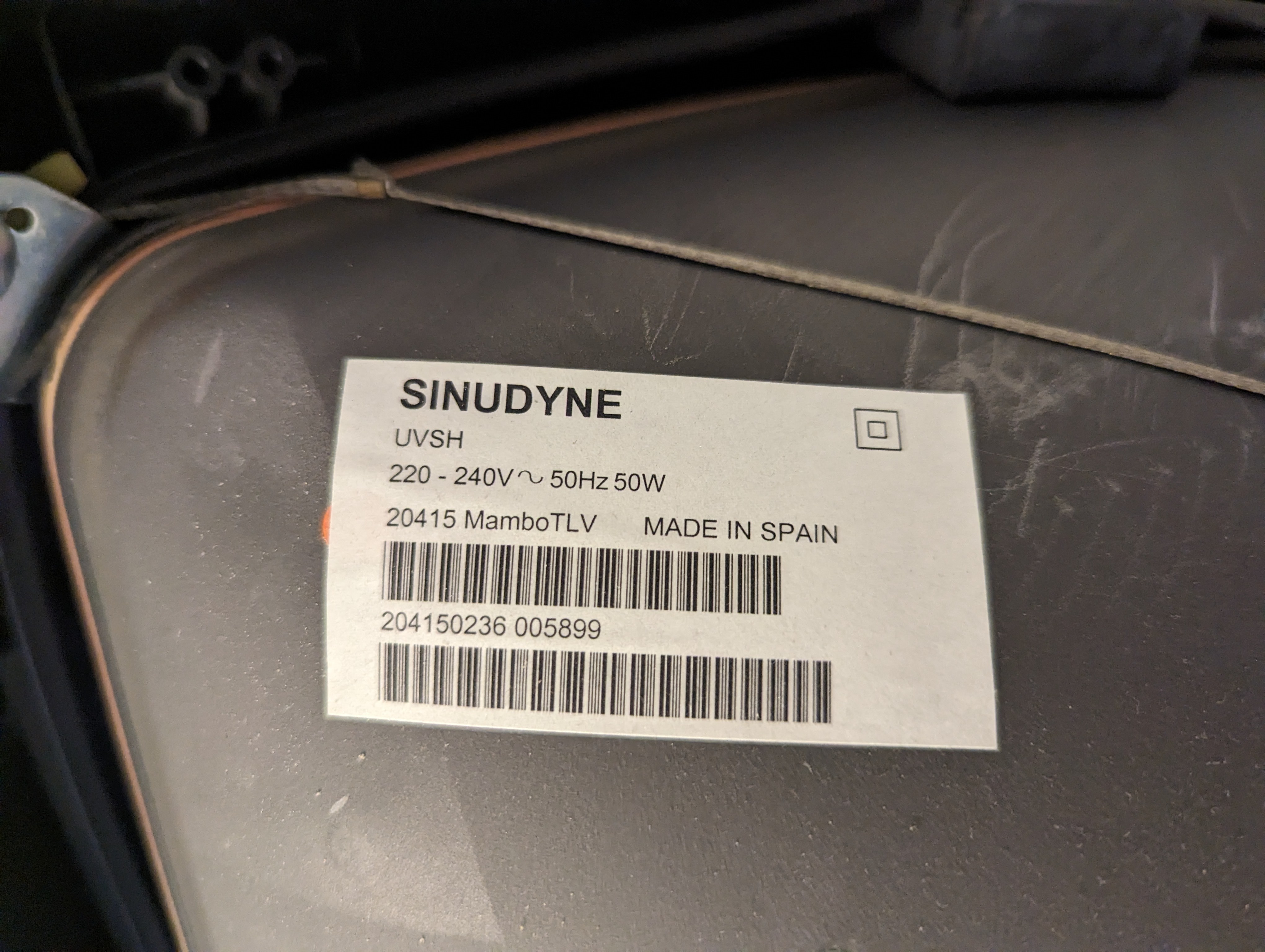

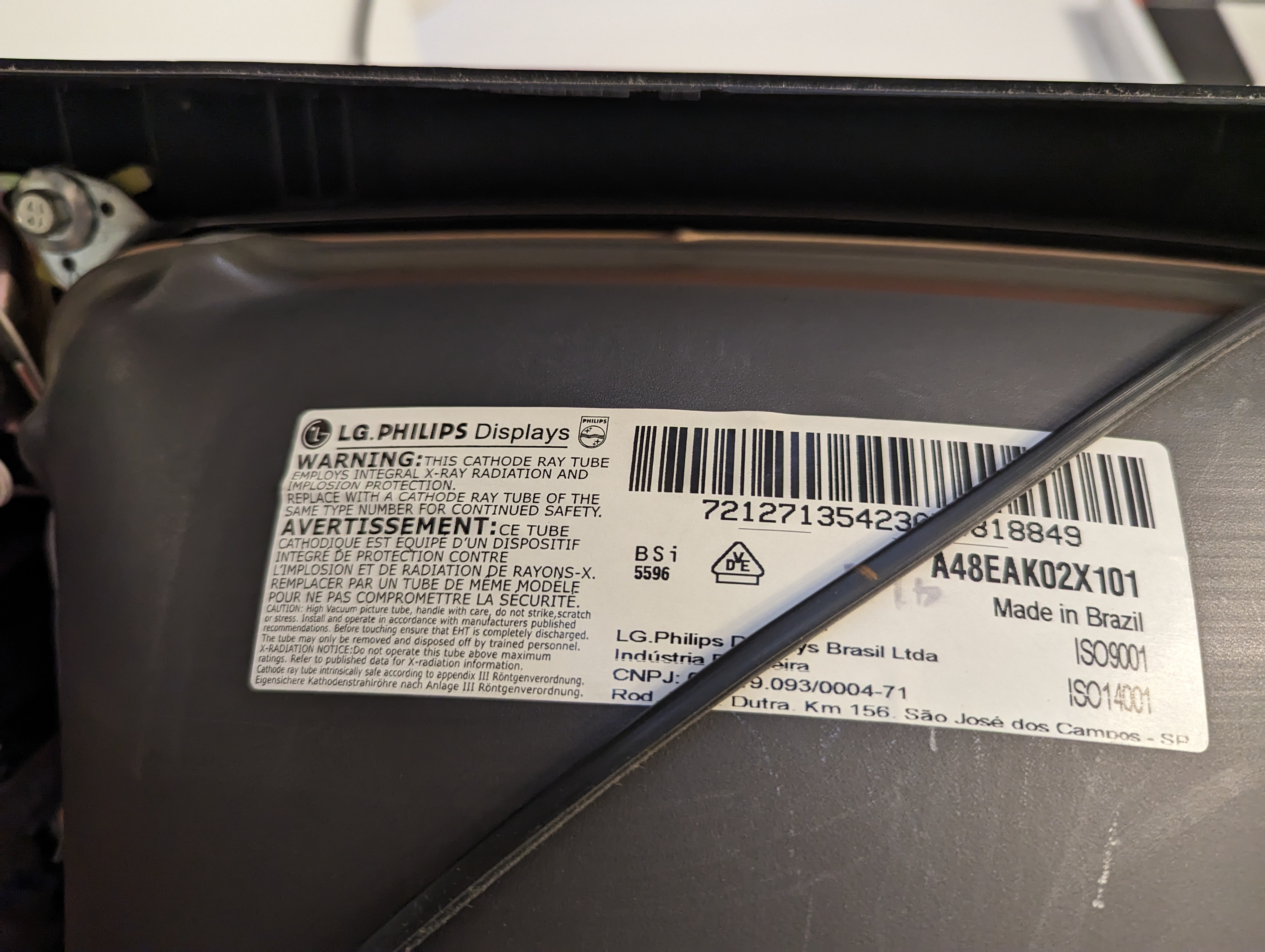

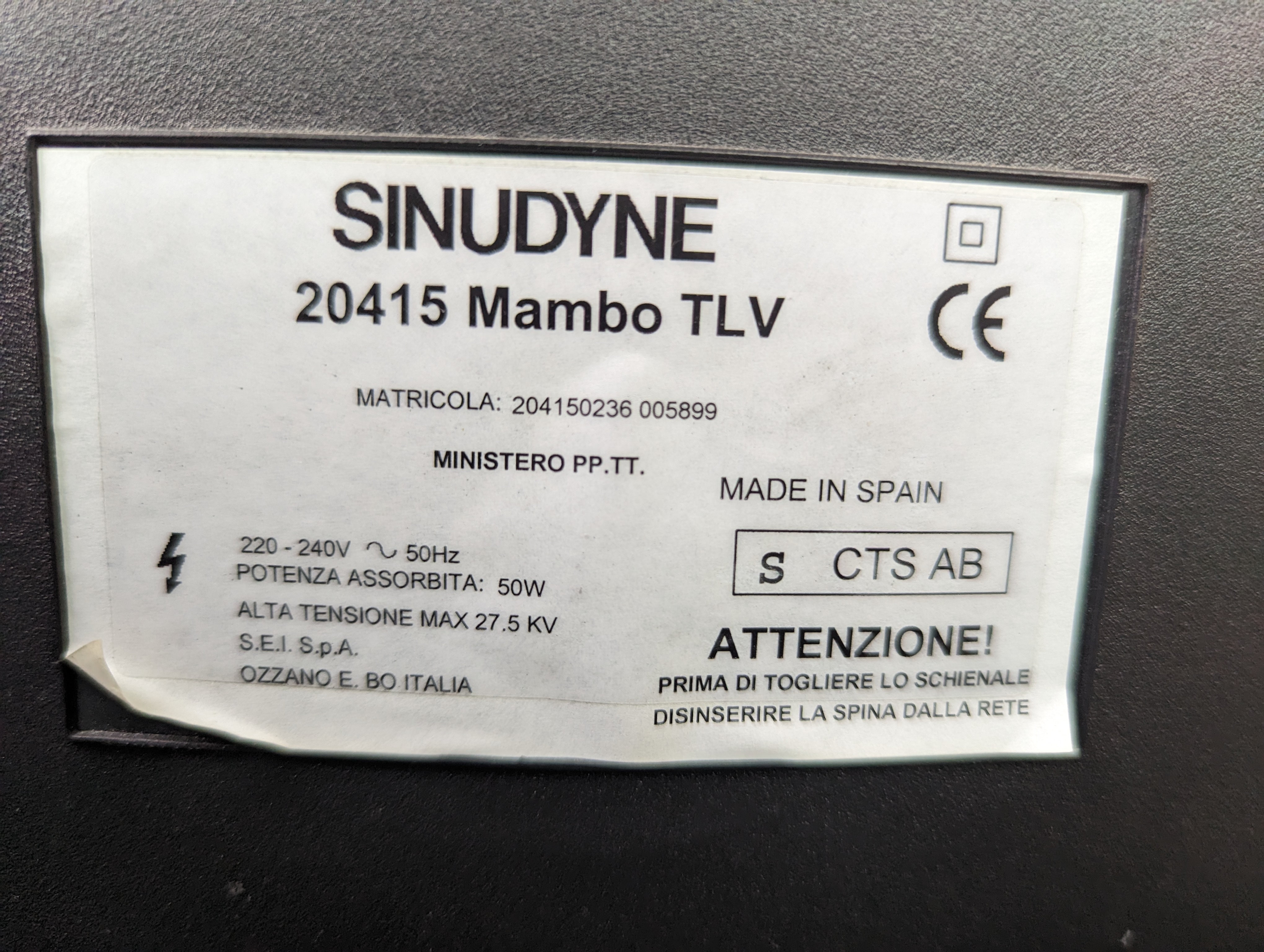

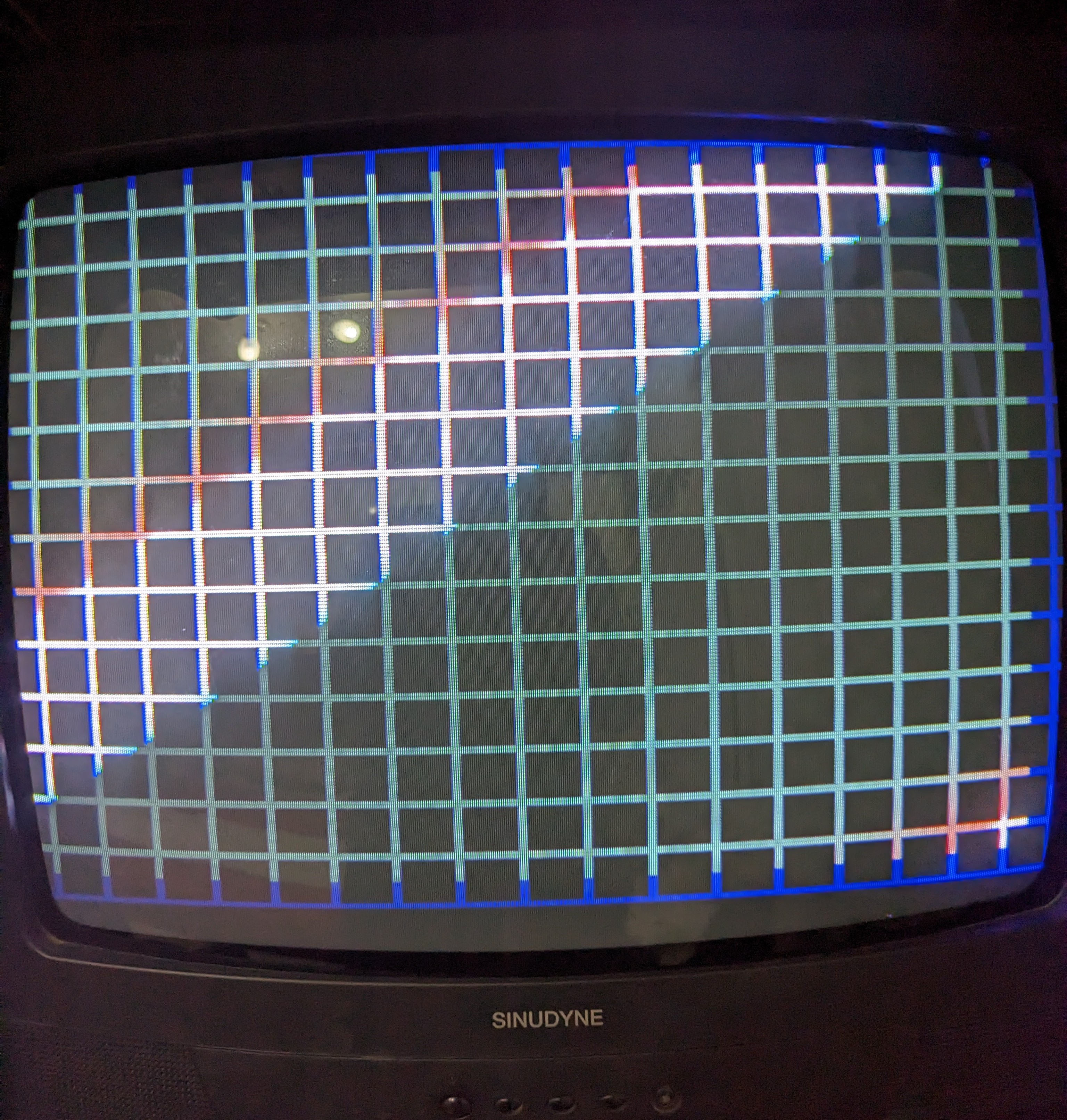

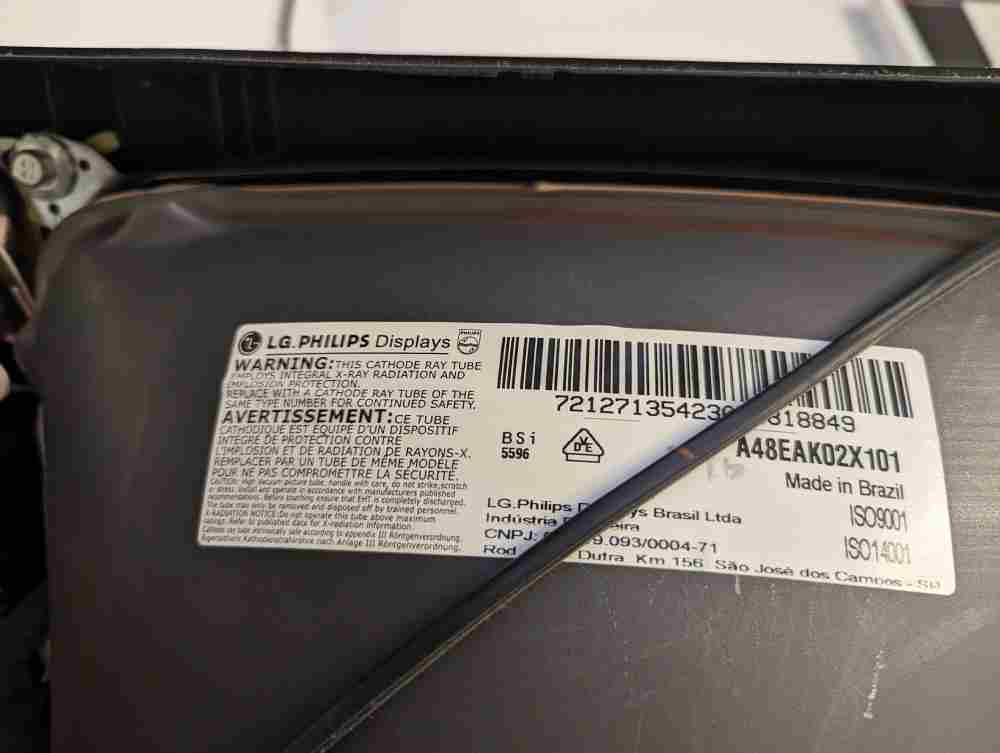

Sinudyne 20415 mambo tvl
Ciao a tutti, sto cercando di aiutare un amico  per poter regolare la geometria della TV in oggetto. Ho spulciato tutta la rete senza successo.
Riccardo Ottaviucci
che tipo di regolazioni devi fare? Fai una foto del monoscopio
Un 20 pollici a 90 gradi ha pochissime regolazioni, ha solo convergenza statica (anelli sul collo) e non ha correzione EST-OVEST
Dopo aver sostituito gli elettrolitici sulla deflessione verticale verifica le tensioni di alimentazione, e dicci cosa vedi.
Forse mi sono spiegato male, devo regolare soltanto la geometria perché l'immagine non é centrata. La tv per il resto funziona e si vede perfettamente.
Modificato: da arus
Riccardo Ottaviucci
per geometria si intente tutto, ampiezza e linearità verticale e orizzontale,fase orizzontale e posizione. Con una foto di un moscopio o immagine simile capiremmo meglio dove intervenire e se è possibile
Al momento non posso in quanto la tv non é a casa mia, comunque per farla breve l'immagine deve essere ristretta orizzontalmente (a sinistra si vede che manca una porzione dell'immagine), allungata verticalmente (nella parte bassa si vede la parte nera) e centrata. Per operare vorrei sapere come entrare nel service menu.
Modificato: da arus
Riccardo Ottaviucci
prova questa :
Premere sul tv il tasto Vol - fino ad arrivare al valore 0 poi tenere premuto sempre Vol - sul tv e il tasto 9 sul telecomando per qualche secondo finchè non appare il menù di servizio, poi con i tasti numerici si può scorrere le varie voci del menù e con i tasti + e - si setta i valori.
oppure questo:
Service menu:
Switch-off tv.(mains switch)
Put the pin 7 of microprocessor to ground.(strap)
Power-on tv:a S appear in the left down corner.
Remove the strap of pin 7.
Press OSD (or RECALL) button on remote control.
SERVICE V1.1
AFC COARSE 05 06
AFC FINE 2C 2B
AFC COARSE LP 07 07
AFC FINE LP 40 40
CVBS AMP 10 10
AGC START 27 26
AGC GAIN 00 00
MANUAL C-O 00 00
R CUT-OFF 21 1F
G CUT-OFF 20 23
BRIGHTNESS 20 20
CONTRAST 20 20
R GAIN 19 38
G GAIN 13 36
B GAIN 11 33
BELL FILTER 00 00
APR THRESH 08 0B
HOR SHIFT 28 35
VERT AMP 39 31
TXT SHIFT 01 01
SYS OPTION 00 ( or 03 )
MENU OPTION 00 00
AFC ADJUST 00 00
AFC LP ADJ 00 00
Parameter modification:V+ & V- buttons
Select groupe(four parameters) with P- button
Store :with OSD(RECALL) button on RC
SYS OPTION:00(SOUND EUROPA BG)
03(EUR+DK)
Leave the service menu: Switch-off TV(mains switch)
Grazie Riccardo, con i tasti purtroppo non succede niente quindi l'unica è utilizzare il pin 7 ma dovrò aiutarlo io visto che bisogna aprire lo chassis.
Ti auguro buon anno e grazie ancora per l'aiuto.
