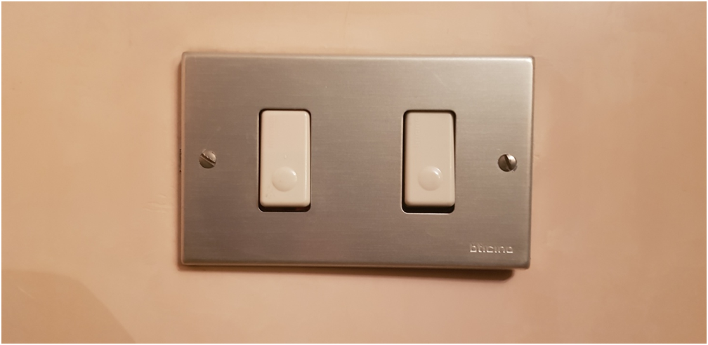

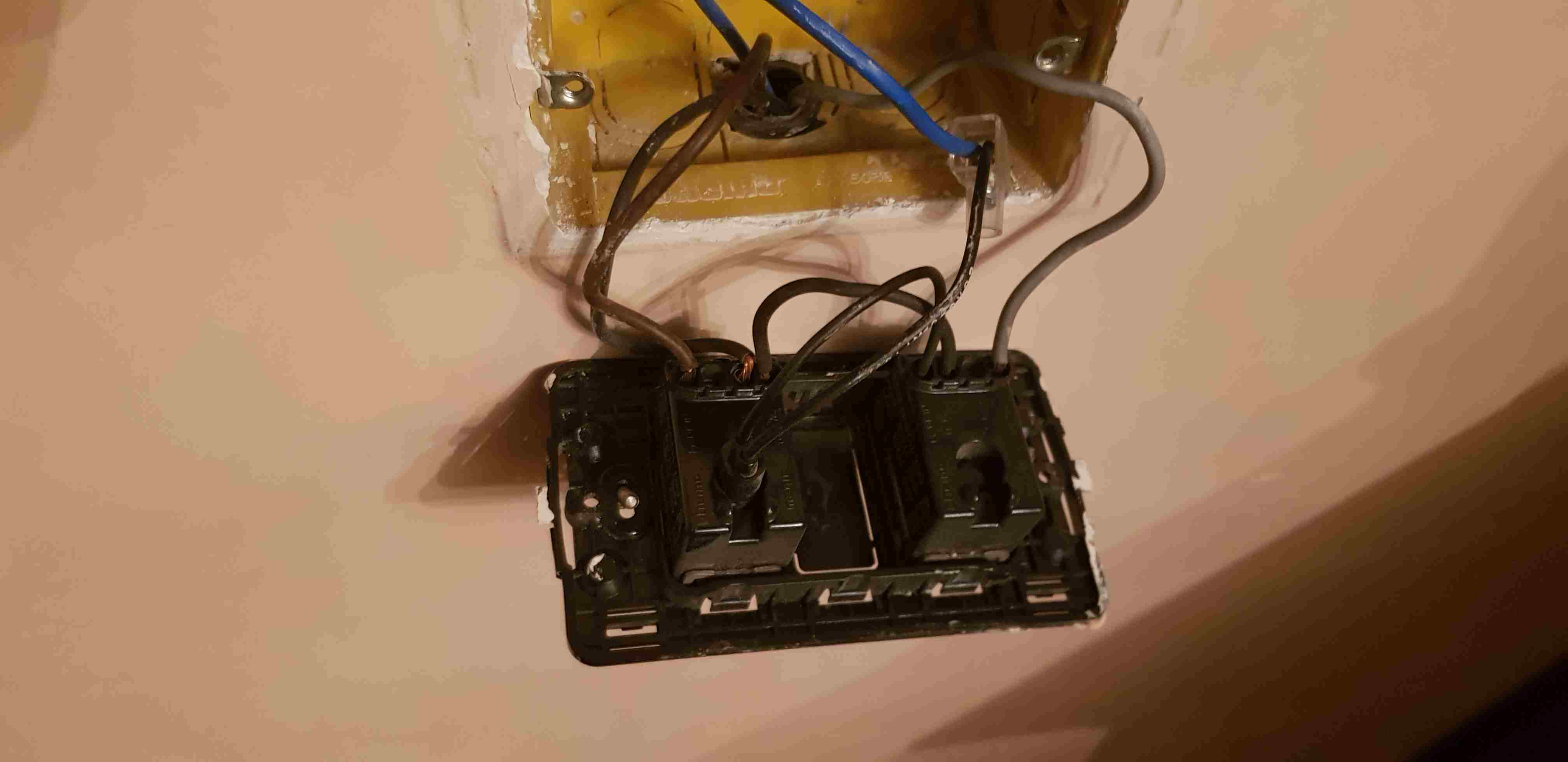

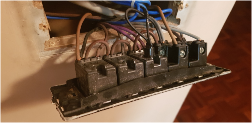

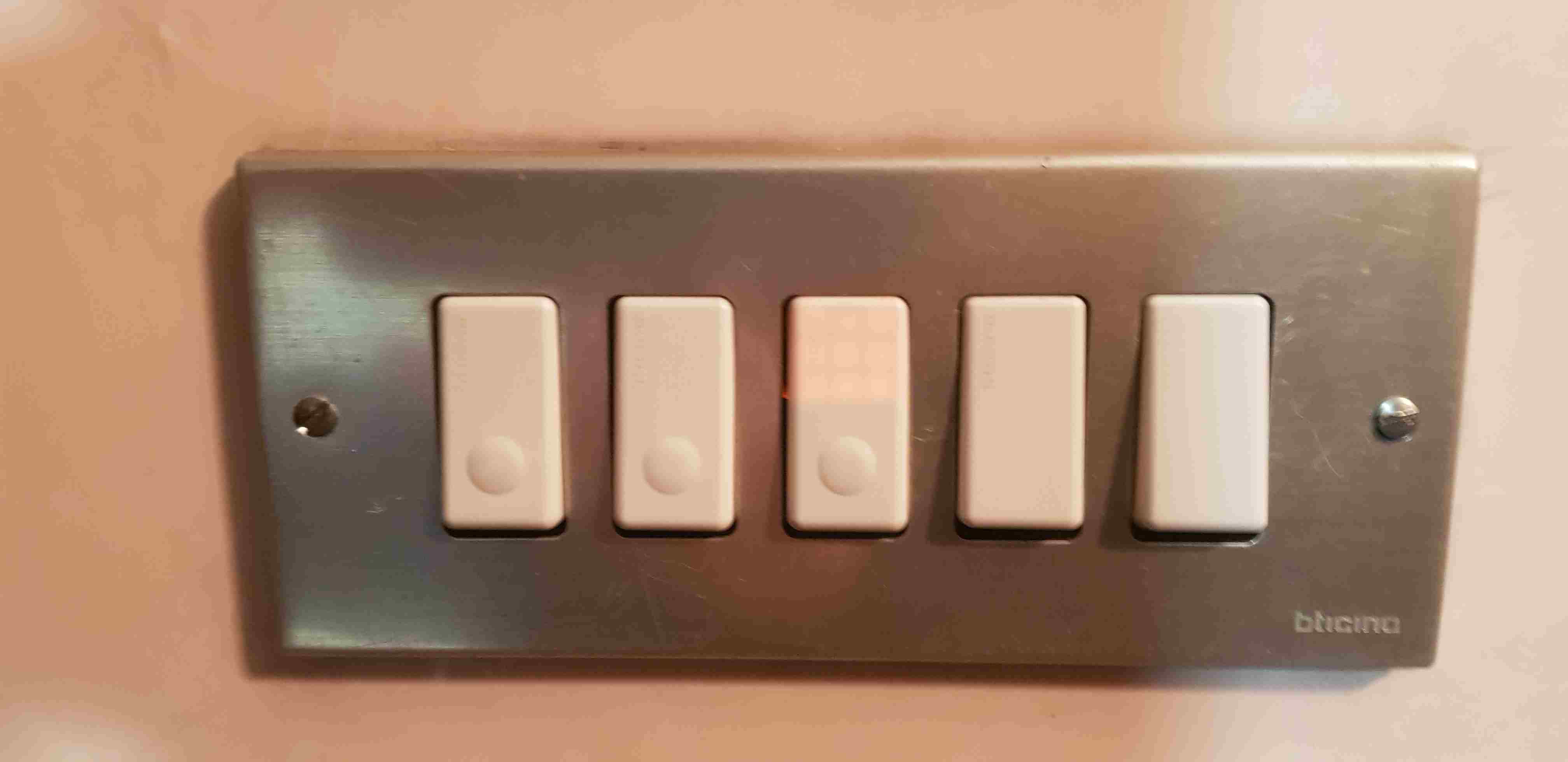

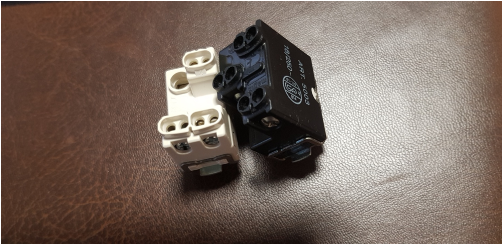

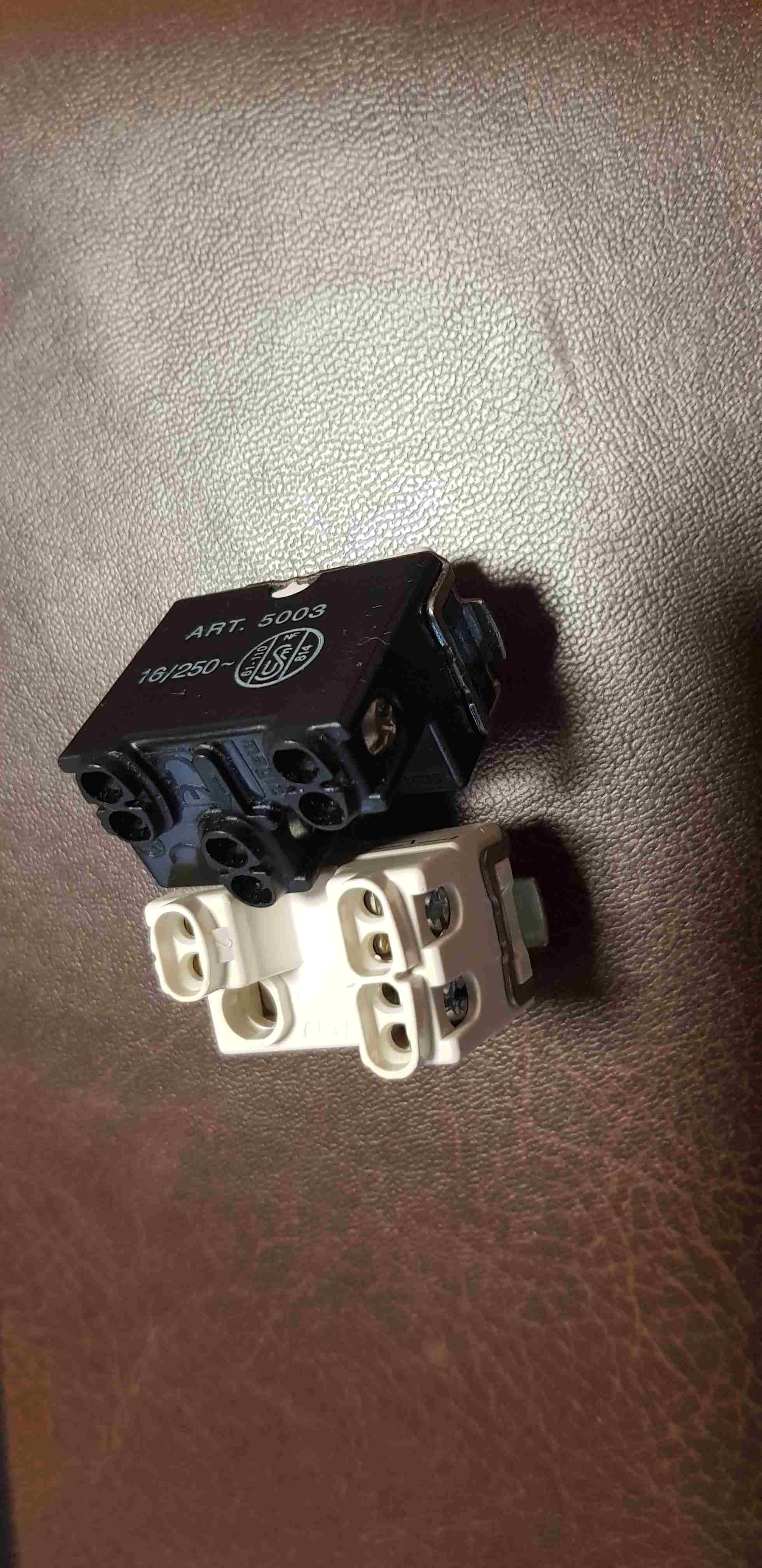

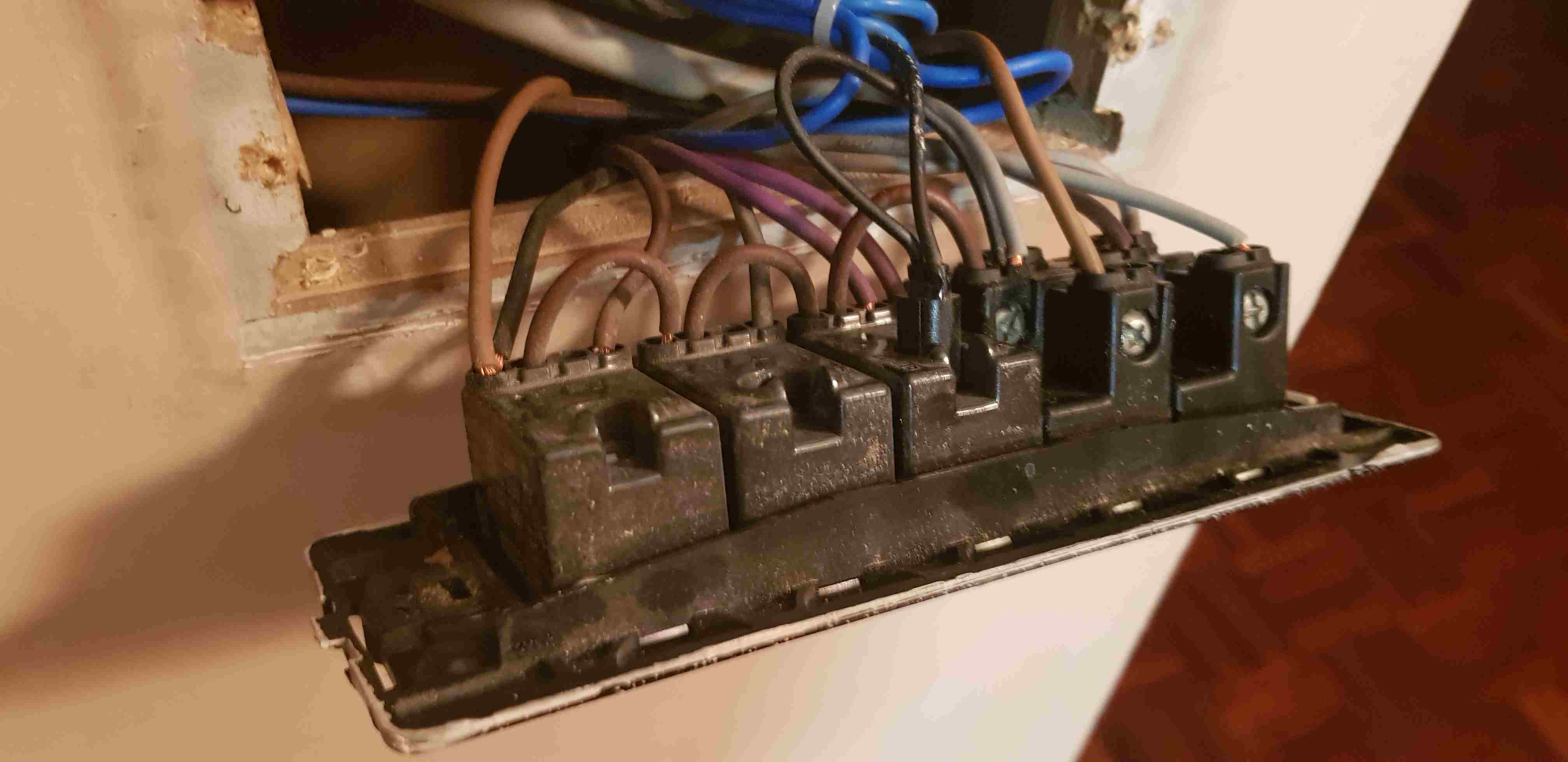

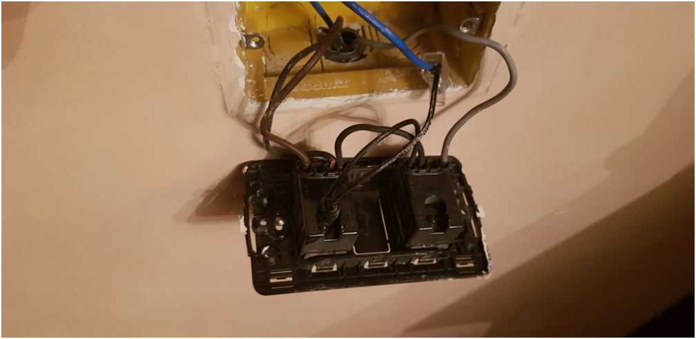

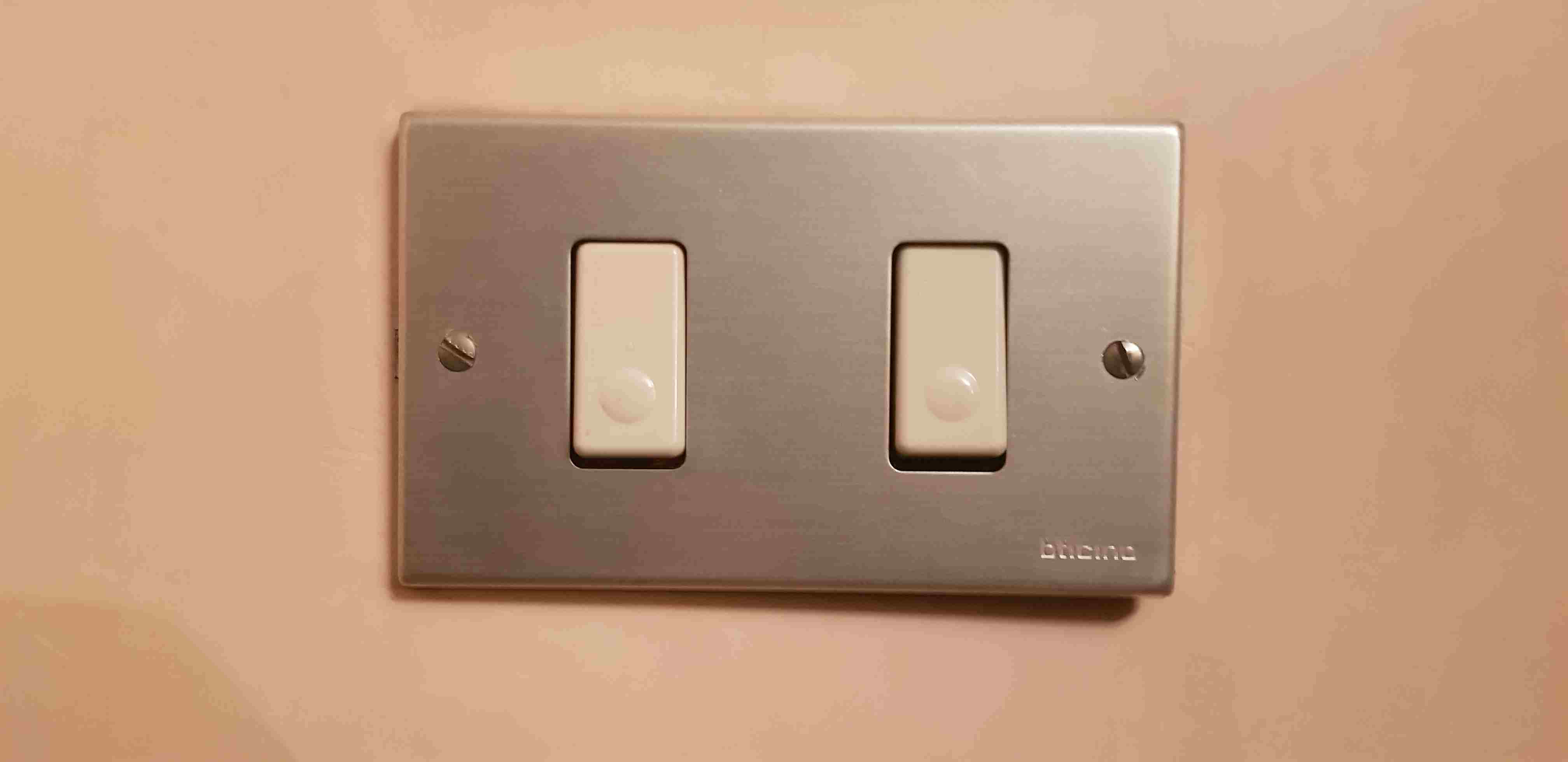

Sostituzione dimmer con deviatore
Buongiorno, avrei bisogno d’aiuto per sapere come fare a sostituire due deviatori dimmer con due deviatori normali (no dimmer).
Ho già ho provato a montare lampadine led dimmerabili al posto di quelle a incandescenza ma i dimmer che le comandano non funzionano (e non ne capisco il motivo), perciò non mi resta che togliere i dimmer.
Non sono esperto di elettricità, perciò chiedo scusa in anticipo se sto per dire cose che per voi sono ovvie, inappropriate o sbagliate.
I deviatori dimmer in questione, come tutti gli altri frutti elettrici installati, sono BTicino serie Magic.
1) Il primo punto luce è a 5 frutti:
Foto 1
./Sostituzione%20dimmer%20con%20interruttore%20-%20Altri%20argomenti%20elettrici%20-%20PLC%20Forum_files/image.thumb.png.5d4d5331b25c752f1403e8a74f60e9c5.png
Foto2
Descrizione dei comandi (da sinistra verso destra):
Il primo a sinistra è un invertitore no dimmer: comanda dei faretti che possono essere accesi in altri due punti luce diversi.
Il secondo è il dimmer deviatore [con funzione on-off e regolazione (tenendo premuto il pulsante)] che vorrei sostituire con un deviatore no dimmer: comanda le lampadine (di un lampadario) che possono essere accese anche dal secondo punto luce di cui al punto 2).
Il terzo è il dimmer invertitore [con funzione on-off e regolazione (tenendo premuto il pulsante)]: comanda le lampadina (di una lampada a parete) che può essere accesa da altri due punti luce diversi.
Gli ultimi due a destra sono normali interruttori on-off che comandano rispettivamente un faretto e una lampada da parete.
 2) Il secondo punto luce è a 2 frutti:
./Sostituzione%20dimmer%20con%20interruttore%20-%20Altri%20argomenti%20elettrici%20-%20PLC%20Forum_files/image.thumb.png.e03fac5c327e6f4c8e6f8e146bd9f0bc.png
Foto 3
./Sostituzione%20dimmer%20con%20interruttore%20-%20Altri%20argomenti%20elettrici%20-%20PLC%20Forum_files/image.thumb.png.cda477e18ca659e5a9dbc7a7520a8d65.png
Foto 4
Descrizione dei comandi (da sinistra verso destra):
Il primo a sinistra è un invertitore no dimmer: comanda dei faretti che possono essere accesi in altri due punti luce diversi.
Il secondo a destra è il dimmer deviatore [con funzione on-off e regolazione (tenendo premuto il pulsante)] che vorrei sostituire con un deviatore no dimmer: comanda le lampadine (di un lampadario) che possono essere accese anche dal primo punto luce di cui al punto 1).
./Sostituzione%20dimmer%20con%20interruttore%20-%20Altri%20argomenti%20elettrici%20-%20PLC%20Forum_files/image.thumb.png.73107fcd2c0da385d0c1574baa6f2887.png
Foto5
Mi sapete dire, per favore, se posso sostituire i due dimmer deviatori con quelli illustrati nella foto 5 e come vanno collegati i fili?
Grazie mille per l’aiuto.
Saluti.
Stefano
Foto 1
./Sostituzione%20dimmer%20con%20interruttore%20-%20Altri%20argomenti%20elettrici%20-%20PLC%20Forum_files/image.thumb.png.5d4d5331b25c752f1403e8a74f60e9c5.png
Foto2
Descrizione dei comandi (da sinistra verso destra):
Il primo a sinistra è un invertitore no dimmer: comanda dei faretti che possono essere accesi in altri due punti luce diversi.
Il secondo è il dimmer deviatore [con funzione on-off e regolazione (tenendo premuto il pulsante)] che vorrei sostituire con un deviatore no dimmer: comanda le lampadine (di un lampadario) che possono essere accese anche dal secondo punto luce di cui al punto 2).
Il terzo è il dimmer invertitore [con funzione on-off e regolazione (tenendo premuto il pulsante)]: comanda le lampadina (di una lampada a parete) che può essere accesa da altri due punti luce diversi.
Gli ultimi due a destra sono normali interruttori on-off che comandano rispettivamente un faretto e una lampada da parete.
 2) Il secondo punto luce è a 2 frutti:
./Sostituzione%20dimmer%20con%20interruttore%20-%20Altri%20argomenti%20elettrici%20-%20PLC%20Forum_files/image.thumb.png.e03fac5c327e6f4c8e6f8e146bd9f0bc.png
Foto 3
./Sostituzione%20dimmer%20con%20interruttore%20-%20Altri%20argomenti%20elettrici%20-%20PLC%20Forum_files/image.thumb.png.cda477e18ca659e5a9dbc7a7520a8d65.png
Foto 4
Descrizione dei comandi (da sinistra verso destra):
Il primo a sinistra è un invertitore no dimmer: comanda dei faretti che possono essere accesi in altri due punti luce diversi.
Il secondo a destra è il dimmer deviatore [con funzione on-off e regolazione (tenendo premuto il pulsante)] che vorrei sostituire con un deviatore no dimmer: comanda le lampadine (di un lampadario) che possono essere accese anche dal primo punto luce di cui al punto 1).
./Sostituzione%20dimmer%20con%20interruttore%20-%20Altri%20argomenti%20elettrici%20-%20PLC%20Forum_files/image.thumb.png.73107fcd2c0da385d0c1574baa6f2887.png
Foto5
Mi sapete dire, per favore, se posso sostituire i due dimmer deviatori con quelli illustrati nella foto 5 e come vanno collegati i fili?
Grazie mille per l’aiuto.
Saluti.
Stefano
Foto 1
Foto2
Descrizione dei comandi (da sinistra verso destra):
Il primo a sinistra è un invertitore no dimmer: comanda dei faretti che possono essere accesi in altri due punti luce diversi.
Il secondo è il dimmer deviatore [con funzione on-off e regolazione (tenendo premuto il pulsante)] che vorrei sostituire con un deviatore no dimmer: comanda le lampadine (di un lampadario) che possono essere accese anche dal secondo punto luce di cui al punto 2).
Il terzo è il dimmer invertitore [con funzione on-off e regolazione (tenendo premuto il pulsante)]: comanda le lampadina (di una lampada a parete) che può essere accesa da altri due punti luce diversi.
Gli ultimi due a destra sono normali interruttori on-off che comandano rispettivamente un faretto e una lampada da parete.
 2) Il secondo punto luce è a 2 frutti:
Foto 3
Foto 4
Descrizione dei comandi (da sinistra verso destra):
Il primo a sinistra è un invertitore no dimmer: comanda dei faretti che possono essere accesi in altri due punti luce diversi.
Il secondo a destra è il dimmer deviatore [con funzione on-off e regolazione (tenendo premuto il pulsante)] che vorrei sostituire con un deviatore no dimmer: comanda le lampadine (di un lampadario) che possono essere accese anche dal primo punto luce di cui al punto 1).
Foto5
Mi sapete dire, per favore, se posso sostituire i due dimmer deviatori con quelli illustrati nella foto 5 e come vanno collegati i fili?
Grazie mille per l’aiuto.
Saluti.
Stefano
RI unificata la formattazione del testo.
Quelli che chiami "dimmer deviatori" o "invertitore" sono semplici pulsanti.
L'apparecchio collegato, che fa anche da dimmer, si trova in un altra scatola.
Ne avrai uno per ogni accensione, al quale arrivano tutti i pulsanti che fanno la stessa funzione.
Lo devi trovare, e poi lo puoi sostituire con un relè passo-passo Finder serie 26
Modificato: da patatino59
Proverò a vedere dove sono collegati i pulsanti.
Grazie mille per l'aiuto.
