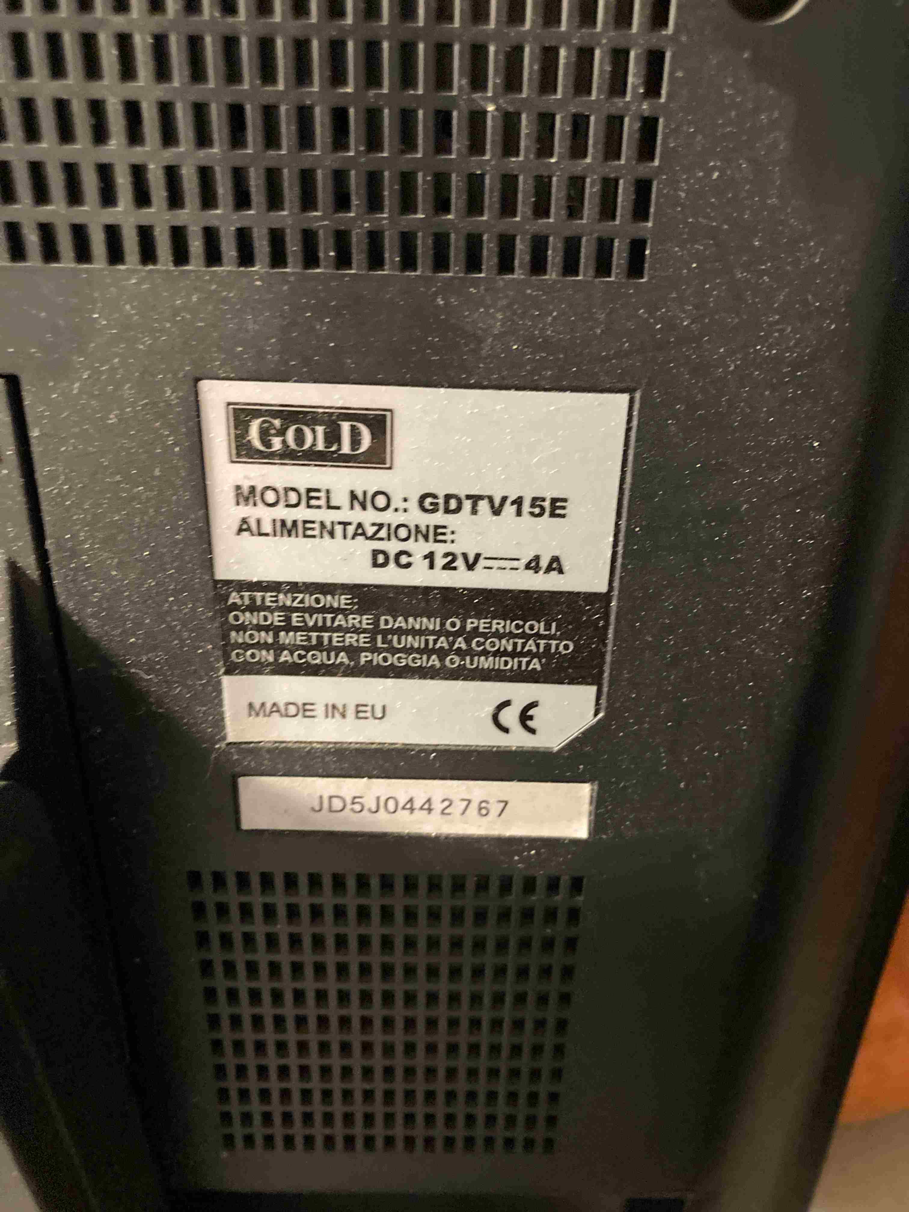

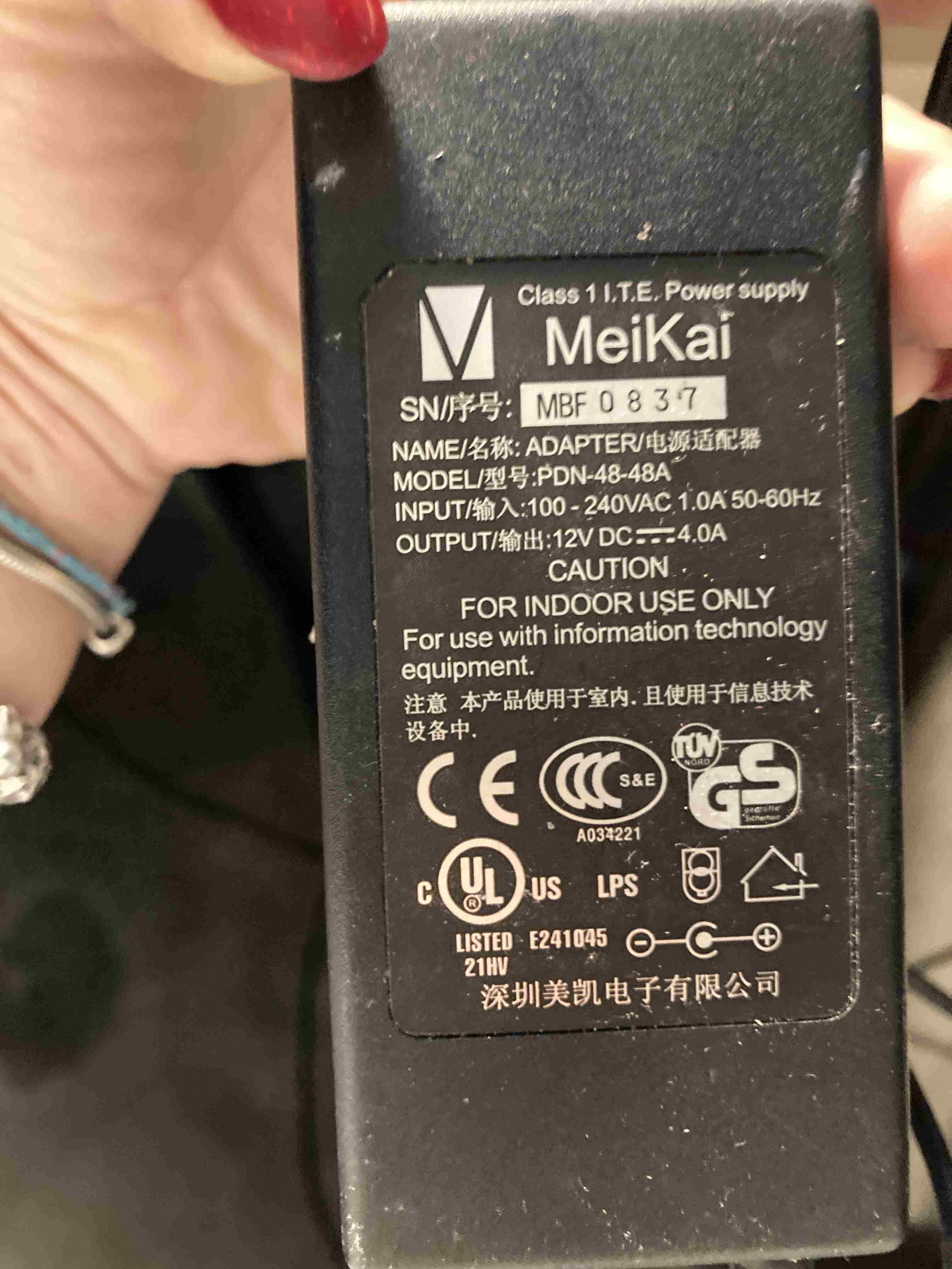

Tv Gold mod gdtv15e
Buongiorno
sono a chiedere informazione per la tv sopra in titolo, lo so è vecchiotta, ma vorrei capire se posso usarla in camper con tensione 12v allego foto specifiche trovate sulla tv e sull’alimentatore.
sono totalmente ignara, ma mi sembra di capire che abbia uscita 12v la tv, e quindi forse basta cambiare L’alimentatore? Quale è con quali specifiche dovrei comprare? ( mi servirebbe per quando uso tv in libera e quindi con batteria servizi che eroga tensione a12v)
grazie a chi mi aiuta
lg.php?bannerid=402&campaignid=292&a
Ciao.
Se la devi usare in camper ti basta collegarla, con cavo apposito, ad una presa 12 V che c'è in tutti i camper, ad es. quella per l'accendisigari.
  • 2 weeks later...
Grazie infinite per la risposta, ma devo quindi cambiare tutto il cavo, sia la parte che si collega alla tv, sia quella della presa. Quindi il trasformatore che c’è in foto non serve? Esatto ho capito bene?
17 minuti fa, La fra ha scritto:
il trasformatore che c’è in foto non serve
Esatto.
Riccardo Ottaviucci
attenzione alla polarità
