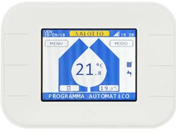

Potmar Inserito: 31 dicembre 2022 Segnala Share Inserito: 31 dicembre 2022 Salve ho installato una caldaia baxi luna air wifi. Durante la prima accensione del cronotermostato abbiamo schiacciato erroneamente NO alla domanda: vuoi usare i sensori ambientali. Adesso sta funzionando come unità di comando e non come regolatore climatico modulante. Qualcuno può aiutarmi a rifare la prima accensione o reset di fabbrica? Grazie Link al commento Condividi su altri siti More sharing options...
Stefano Dalmo Inserita: 1 gennaio 2023 Segnala Share Inserita: 1 gennaio 2023 Link al commento Condividi su altri siti More sharing options...
Stefano Dalmo Inserita: 1 gennaio 2023 Segnala Share Inserita: 1 gennaio 2023 Entra in menù Scorri e fermati a climate curve , entra E scorri fino a climate Amb . Entra E scorri fino a room modulo. Entra e cambia da off a on Link al commento Condividi su altri siti More sharing options...
Potmar Inserita: 2 gennaio 2023 Autore Segnala Share Inserita: 2 gennaio 2023 Grazie Stefano, ma qual è la password da installatore? Link al commento Condividi su altri siti More sharing options...
