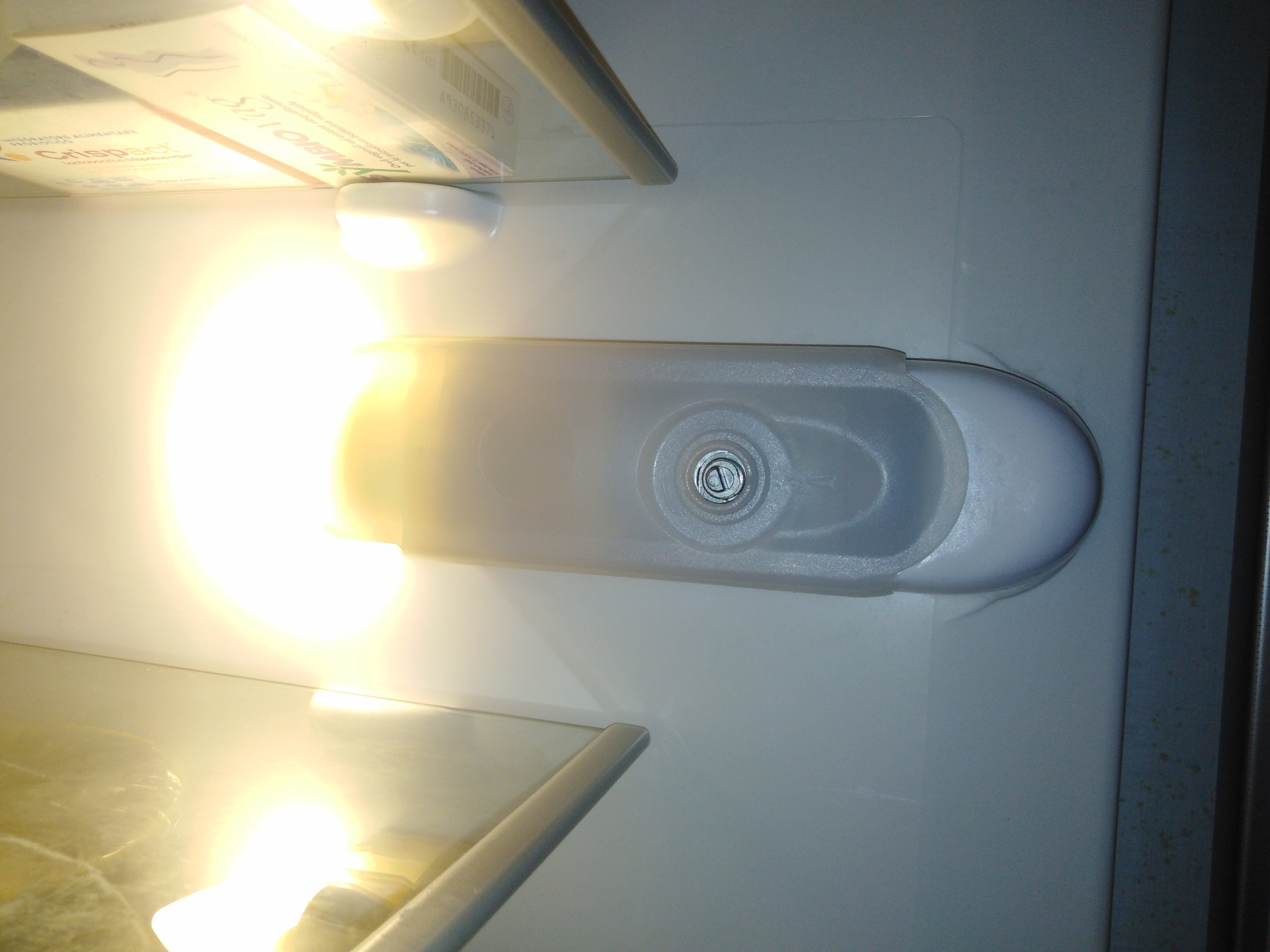

sostituzione termostato frigo
paolotarasconi
ciao a tutti devo sostituire il termostato del mio frigo Whirpool CB281W ma non riesco a capire come sganciare il supporto che contiene il termostato. qualcuno mi puo' dare assistenza?
Non è detto che sia come penso, ma prova a vedere se sotto la lampadina c'è una vite e in caso rimuovila; poi vedi se la scatola del termostato si sgancia spostandola in avanti o indietro. Se incontri resistenza non forzare...
Stefano Dalmo
Acchiappa il pulsante mobile anteriore con pollice e indice ,sopra e sotto. Fallo piegare quel tanto che si sgancia dai fermi che si trovano sulla parte fissa e tira in avanti.
  • 11 months later...
Buongiorno a tutti ho stesso frigorifero anche io e dovrei cambiare la lampada ma non riesco capire come togliere la  cover del termostato grazie
Livio Migliaresi
@Mimmorex
non accodarti ad una discussione già in essere; aprine una propria magari riportando il link di questa sé pensi possa esserti utile.
-questa discussione chiude-
  • Livio Migliaresi locked this discussione
Ospite
