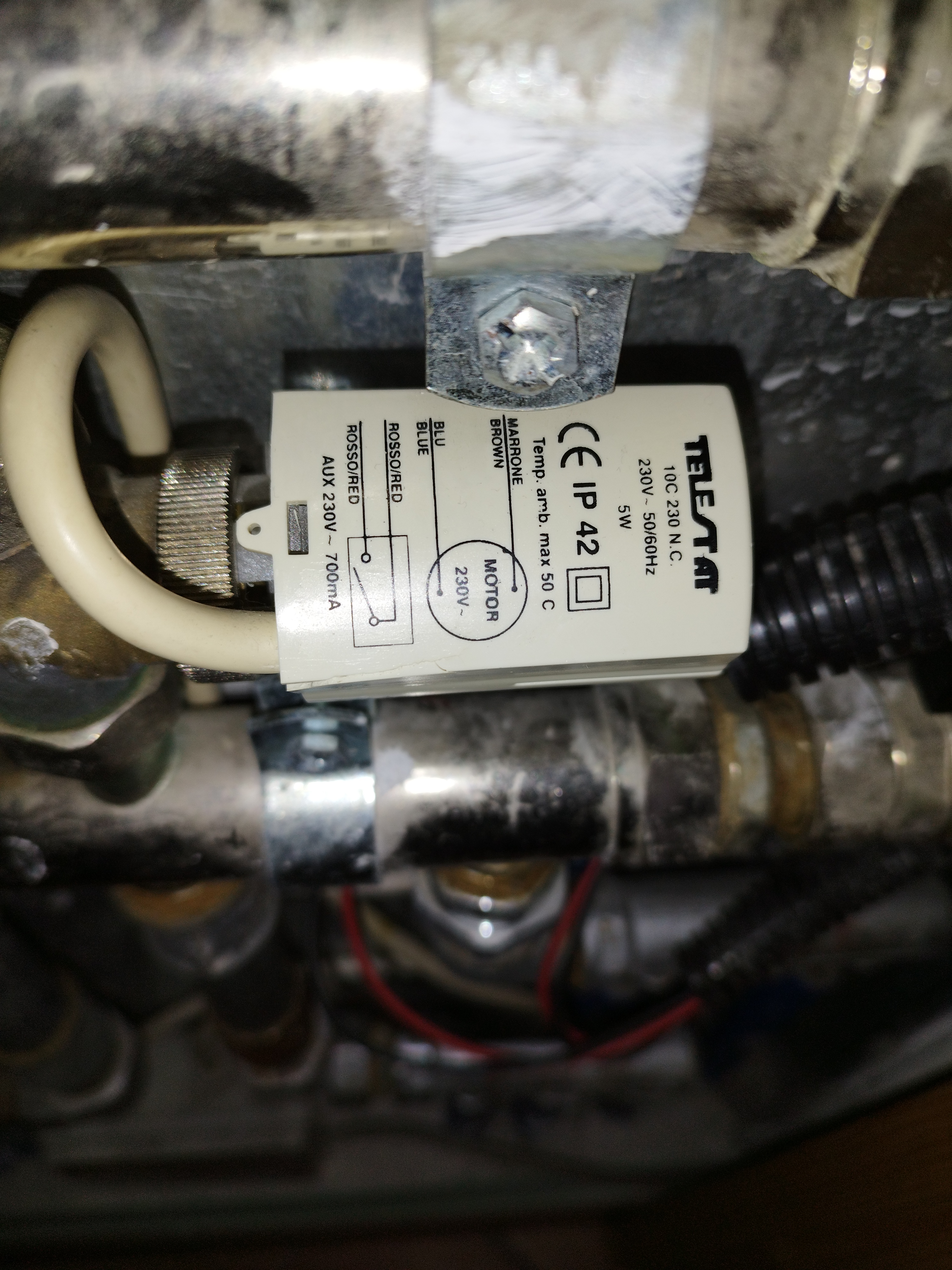

michele64ve Inserito: 1 gennaio 2023 Segnala Share Inserito: 1 gennaio 2023 Buongiorno, terminato il 2022 con un mistero. Ho un impianto di riscaldamento con caldaia Baxi a condensazione, 2 termostati manuali e 6 termosifoni, 3 per termostato. In funzione, 3 sono ok, gli altri 3, 2 sono tiepidi e 1 freddo. I pistoncini delle valvole di regolazione superiori sono ok. Pressione caldaia ok. Temperatura acqua 65 gradi. Il problema, da profano, credo sia nella valvola posta nella parte inferiore (detentore?), il tubo in rame verso il muro è bollente.... Possibile un problema a 3 valvole? Link al commento Condividi su altri siti More sharing options...
vincenzo barberio Inserita: 1 gennaio 2023 Segnala Share Inserita: 1 gennaio 2023 Buongiorno, probabilmente nell'impianto sono presenti 2 valvole di zona. Potrebbe essere che quella dei tre termosifoni che funzionano male, non apra completamente (ma in questo caso il micro interruttore non verrebbe azionato), oppure sia parzialmente ostruita. Diversamente potrebbe verificarsi che a causa di eventuale filtro o defangatore sporco, l'acqua che riesce a circolare è in grado di favorire maggiormente i termosifoni più vicini al collettore o caldaia. Quella dei detentori mal funzionanti, se nessuno li ha toccati (nel senso di regolati), penso che sia un'ipotesi da scartare. Link al commento Condividi su altri siti More sharing options...
michele64ve Inserita: 1 gennaio 2023 Autore Segnala Share Inserita: 1 gennaio 2023 La valvola intende quella in foto? ... Che tipo posso mettere se da sostituire? Grazie Link al commento Condividi su altri siti More sharing options...
Xxxxbazookaxxxx Inserita: 1 gennaio 2023 Segnala Share Inserita: 1 gennaio 2023 3 ore fa, michele64ve ha scritto: credo sia nella valvola posta nella parte inferiore (detentore?), il tubo in rame verso il muro è bollente.... Possibile un problema a 3 valvole? Mandata e ritorno invertiti? Link al commento Condividi su altri siti More sharing options...
michele64ve Inserita: 1 gennaio 2023 Autore Segnala Share Inserita: 1 gennaio 2023 Il problema è recente, l'impianto è del 2007 e andava bene.... Link al commento Condividi su altri siti More sharing options...
vincenzo barberio Inserita: 1 gennaio 2023 Segnala Share Inserita: 1 gennaio 2023 Cosa succede tenendo spento il termostato della zona funzionante ed acceso quello della zona in cui i termosifoni non si scaldano bene? Link al commento Condividi su altri siti More sharing options...
click0 Inserita: 1 gennaio 2023 Segnala Share Inserita: 1 gennaio 2023 smonta la testa della valvola di quella zona e verifica che il pistoncino fuoriesca correttamente Link al commento Condividi su altri siti More sharing options...
michele64ve Inserita: 1 gennaio 2023 Autore Segnala Share Inserita: 1 gennaio 2023 12 minuti fa, vincenzo barberio ha scritto: Cosa succede tenendo spento il termostato della zona funzionante ed acceso quello della zona in cui i termosifoni non si scaldano bene? Uguale, faticano ad andare Appena possibile smonto la valvola e vi aggiorno 👍 Link al commento Condividi su altri siti More sharing options...
