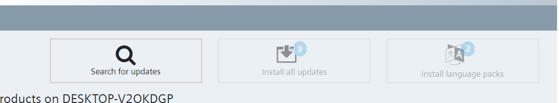

andreanaldi61 Inserito: 1 gennaio 2023 Segnala Inserito: 1 gennaio 2023 Buongiorno a tutti. Sto cercando di installare su Tia 17 la lingua italiano e altri aggiornamenti ma non ci riesco. O meglio sono riuscito da Tia Administreator a scaricarli ma poi non mi consente di installarli (il relativo tasto rimane "grigino" e non cliccabile. (vi allego anche la foto). Sapate aiutarmi? Grazie e auguri a tutti
batta Inserita: 2 gennaio 2023 Segnala Inserita: 2 gennaio 2023 Purtroppo TIA Administrator fa spesso i capricci, credo per intasamento o altri problemi del server. Spesso funziona ritentando in altri momenti. Comunque, se gli aggiornamenti sono stati scaricati, puoi fare l'installazione manuale. Ti basta, all'interno di TIA Administrator, andare in "Setting" e selezionare la scheda "Software management" per vedere dove somno stati salvati i file di installazione. Di default, il percorso dovrebbe essere "C:\Siemens\TIA Admin\DownloadCache".
andreanaldi61 Inserita: 2 gennaio 2023 Autore Segnala Inserita: 2 gennaio 2023 Grande Batta funziona. grazie mille mi sei stato di grande aiuto
