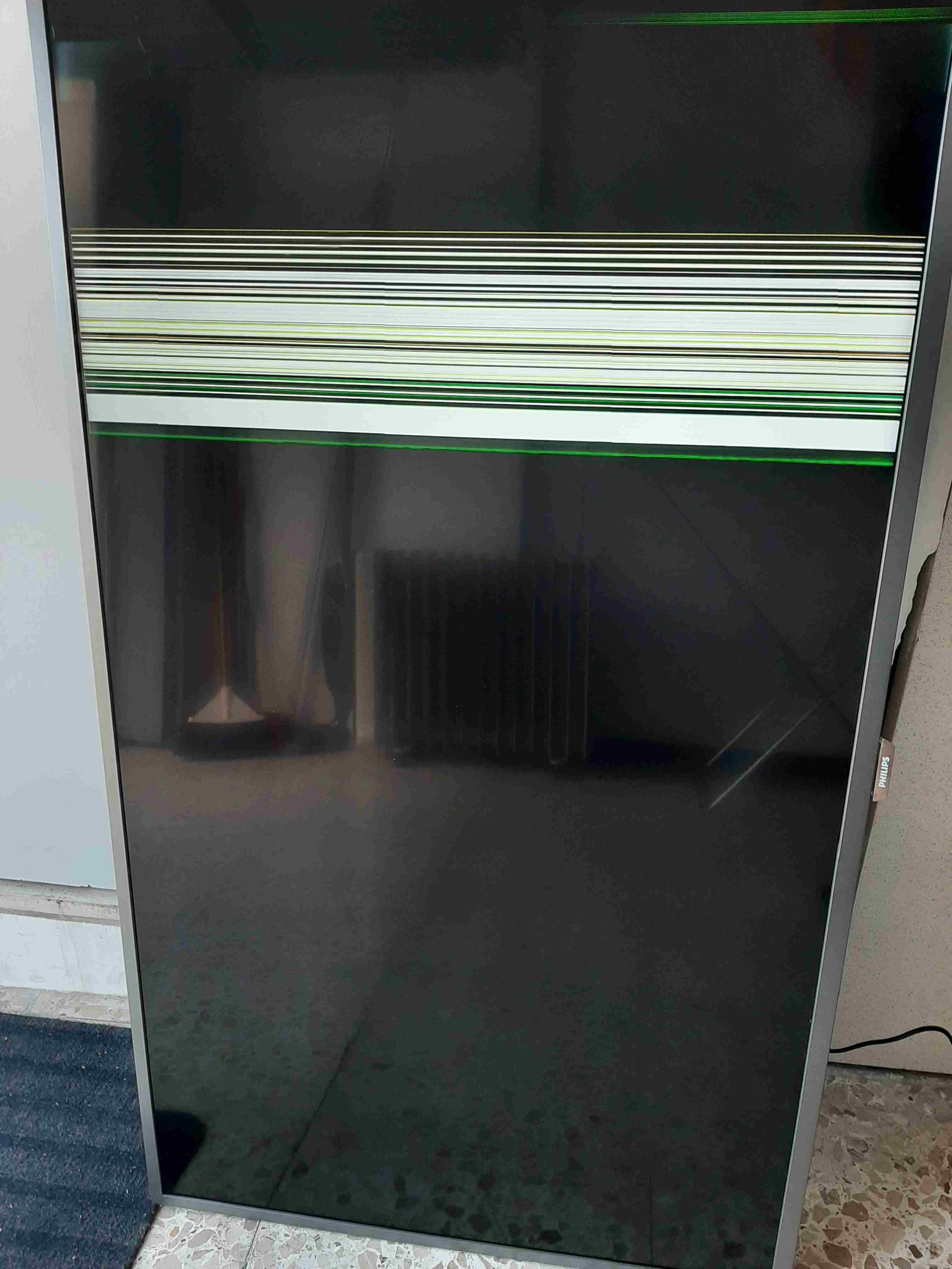

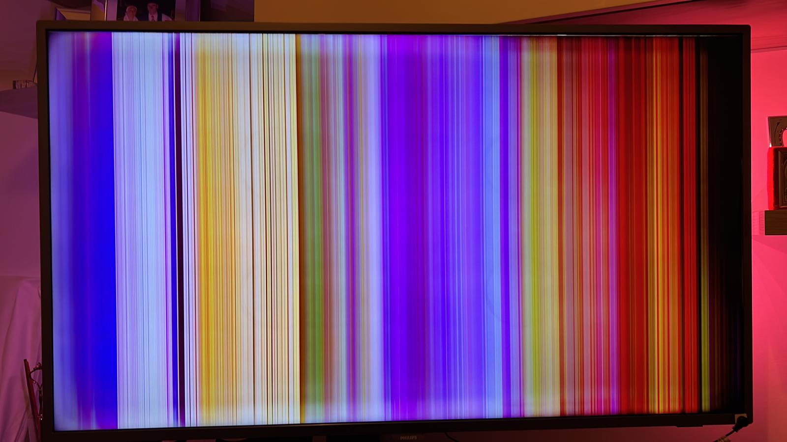

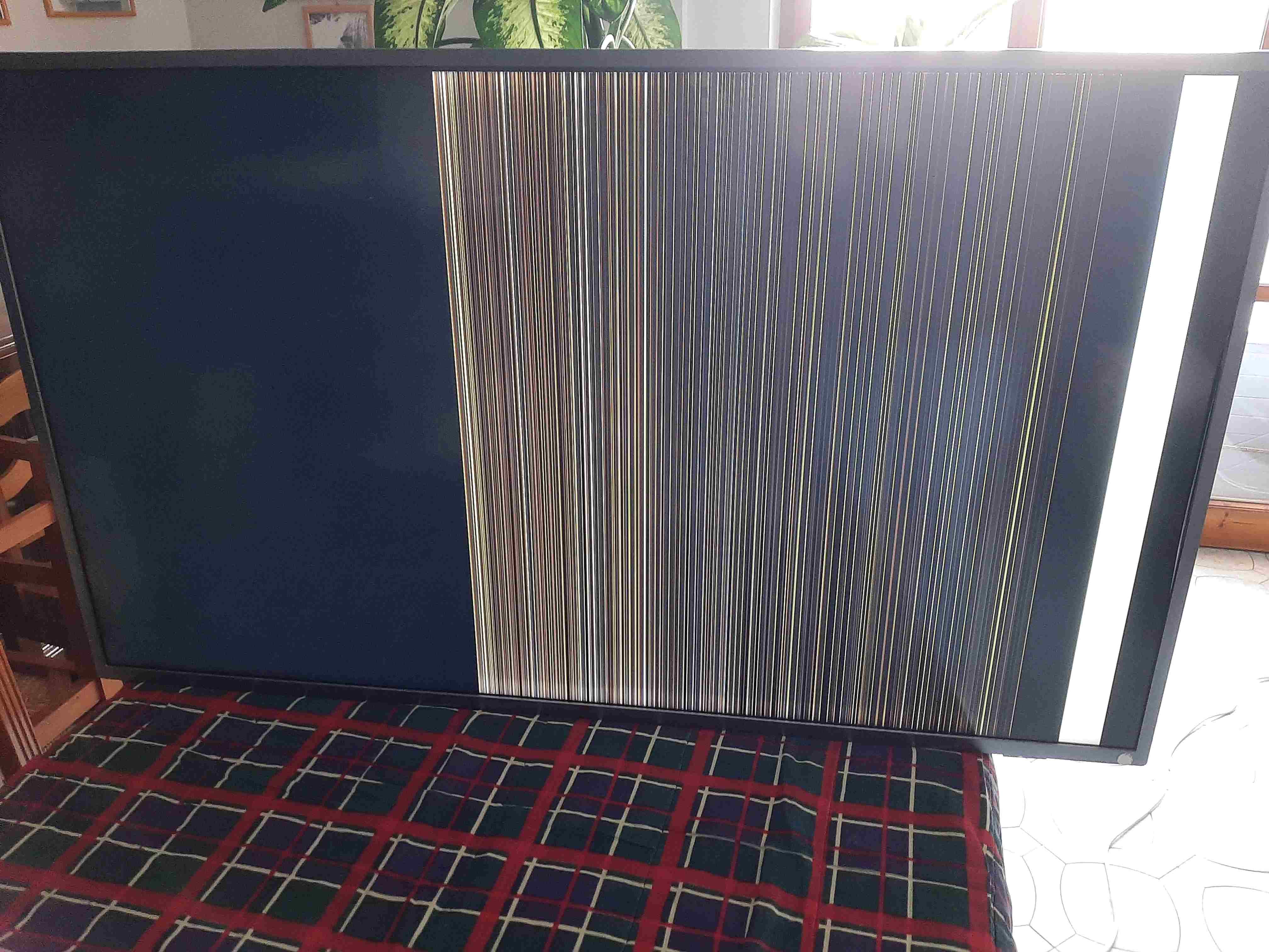

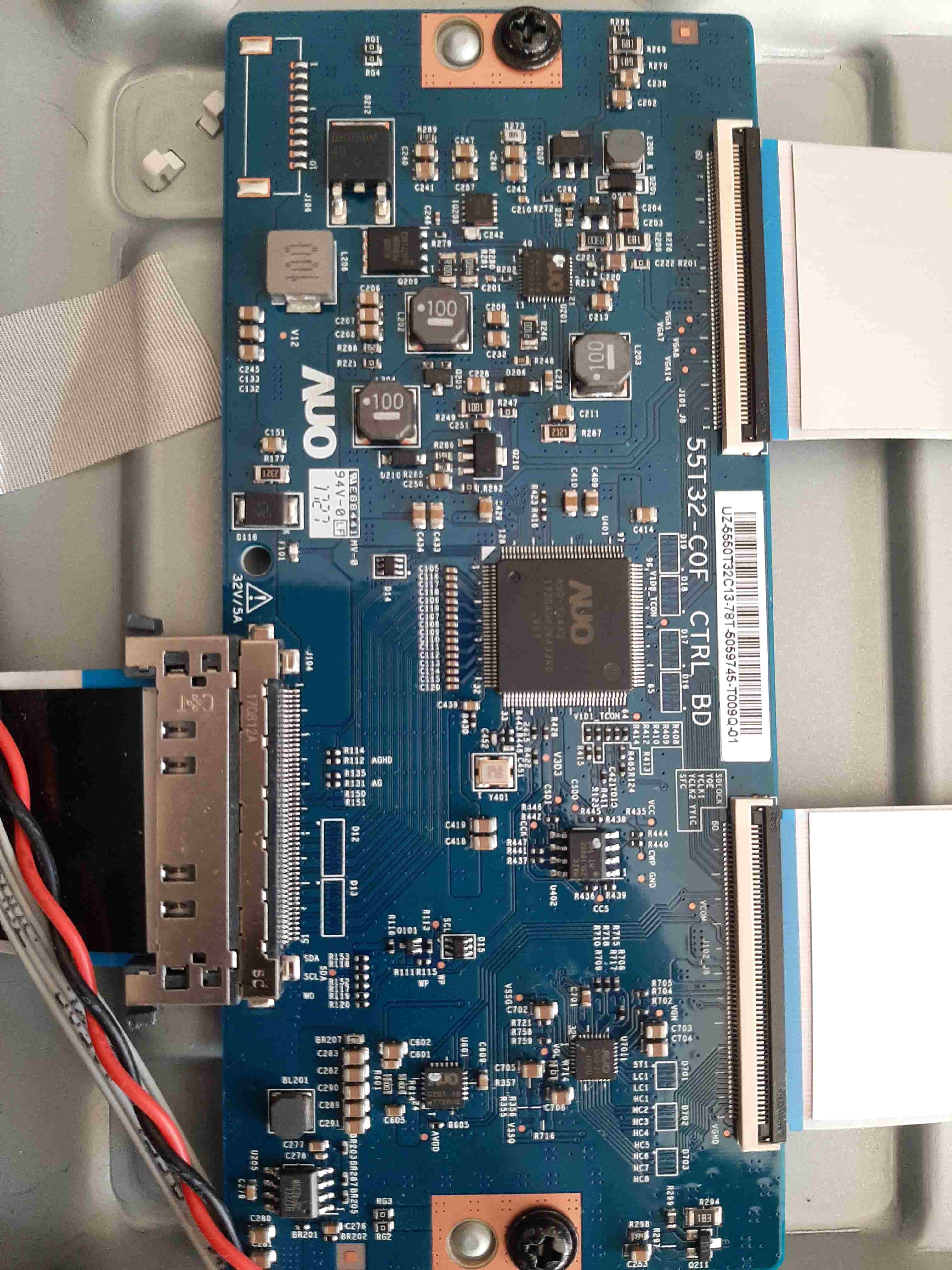

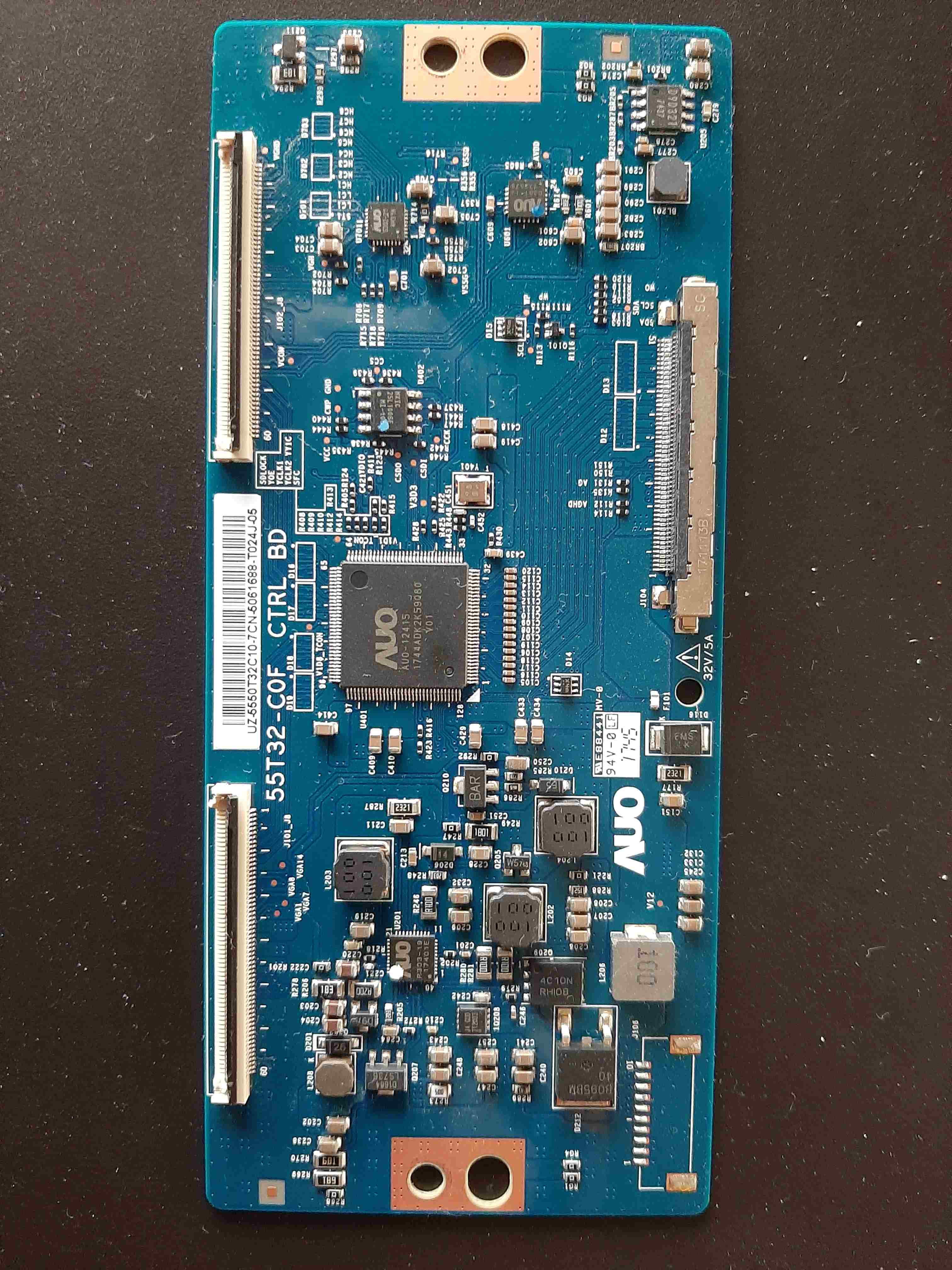

ghibly32 Inserito: 2 gennaio 2023 Segnala Inserito: 2 gennaio 2023 (modificato) Salve, come da oggetto...alla tv ho cambiato, 2 anni fa, tutti i led perché si sentiva solamente e non si vedeva. Alcuni giorni prima di questo difetto ha palesato un "blocco" del reparto smart peraltro risolto con un hard reset. Modificato: 2 gennaio 2023 da ghibly32 errori grammaticali
Riccardo Ottaviucci Inserita: 2 gennaio 2023 Segnala Inserita: 2 gennaio 2023 brutto sintomo,sembrerebbe il pannello difettoso
ghibly32 Inserita: 2 gennaio 2023 Autore Segnala Inserita: 2 gennaio 2023 ... c'è qualche prova da poter fare senza cercare di trovare un pannello di 2° mano?
3kek1 Inserita: 2 gennaio 2023 Segnala Inserita: 2 gennaio 2023 (modificato) mi sembra un problema di scheda tcon, se non hai voglia o dimestichezza con l'elettronica cambiala,, se no posta una foto chiara al sole della scheda che si fa qualche misura Modificato: 2 gennaio 2023 da 3kek1
ghibly32 Inserita: 6 gennaio 2023 Autore Segnala Inserita: 6 gennaio 2023 Grazie per la risposta e scusa per la mia tardiva ma oggi sono a casa ed ho aperto la tv e smontato la scheda tcon... non ho dimestichezza ma ho un amico che mi può aiutare a fare quello che mi dici...
3kek1 Inserita: 6 gennaio 2023 Segnala Inserita: 6 gennaio 2023 misura in volt i punti AVDD, VGL, VGH, VCC, V3D3, V12, VSSG, VSSQ
Marco-AC Inserita: 30 gennaio 2023 Segnala Inserita: 30 gennaio 2023 Quindi ? Novita? Ai risolto qualcoza?
3kek1 Inserita: 30 gennaio 2023 Segnala Inserita: 30 gennaio 2023 Il 30/01/2023 alle 09:11 , Marco-AC ha scritto: Ai risolto qualcoza? Expand AI? Artificial intelligence? ma porc....
Marco-AC Inserita: 30 gennaio 2023 Segnala Inserita: 30 gennaio 2023 Il 30/01/2023 alle 09:32 , 3kek1 ha scritto: AI? Artificial intelligence? ma porc.... Expand Scuza.. non ho capito..
ghibly32 Inserita: 13 marzo 2023 Autore Segnala Inserita: 13 marzo 2023 Il 06/01/2023 alle 17:25 , 3kek1 ha scritto: misura in volt i punti AVDD, VGL, VGH, VCC, V3D3, V12, VSSG, VSSQ Expand Chiedo perdono per la risposta tardiva ma ho avuto un pò di guai...AVDD 15.6 - VGL 16.65 - VGH 29.7 - VCC 3.28 - V3D3 3.28 - V12 12.12 - VSSG 8.03 - VSSQ 9.49 ....ho anche misurato VGA1 14.86 - VGA7 8.37 - VGA8 7.18 - VGA14 0.61. Le misurazioni sono state fatte con tester scala da 0 a 20 con massa GND.
3kek1 Inserita: 13 marzo 2023 Segnala Inserita: 13 marzo 2023 Ricontrollerei la VGL perché deve essere intorno ai -6v. Se persiste la misura vicino alla scritta AUO testa D210 e Q205
ghibly32 Inserita: 16 marzo 2023 Autore Segnala Inserita: 16 marzo 2023 La VGL -10.65 ,D210 - 0, Q205 - 10.63
3kek1 Inserita: 16 marzo 2023 Segnala Inserita: 16 marzo 2023 è nella norma, alimentazioni ok, strano non vada, al limite cambia la scheda
ghibly32 Inserita: 16 marzo 2023 Autore Segnala Inserita: 16 marzo 2023 Beh, può essere che sia il pannello come dice Riccardo Ottaviucci... tu dici di provare a cambiare la scheda madre o la scheda tcon?
3kek1 Inserita: 16 marzo 2023 Segnala Inserita: 16 marzo 2023 no non può essere ne pannello ne mainboard, è la tcon
ghibly32 Inserita: 21 marzo 2023 Autore Segnala Inserita: 21 marzo 2023 Ho cambiato laTcon, questo è il risultato! 🤔
3kek1 Inserita: 21 marzo 2023 Segnala Inserita: 21 marzo 2023 (modificato) Fai una foto come la precedente alla tcon nuova, voglio leggere i codici, come mai usavi un decoder dtt esterno? Modificato: 21 marzo 2023 da 3kek1
3kek1 Inserita: 22 marzo 2023 Segnala Inserita: 22 marzo 2023 (modificato) Il modello della tcon è diverso, bisogna guardare il codice a barre, quello originale è 5550T32C10, bisogna usare questa chiave per la ricerca, se puoi restituirla fallo, comunque ingrandendo il piu possibile la foto dello schermo ho notato una riga in alto i primi pixel che mi insospettisce, non sono piu sicuro al 100% sia tcon ma potrebbe essere un riflesso e comunque il cambio tcon è da provare. Come regola generale se il difetto è sparso uniformemente su tutto lo schermo il guasto è tcon, ma se c'è una riga in alto o in basso disuniforme allora penso che la cosa cambia e non è risolvibile Modificato: 22 marzo 2023 da 3kek1
