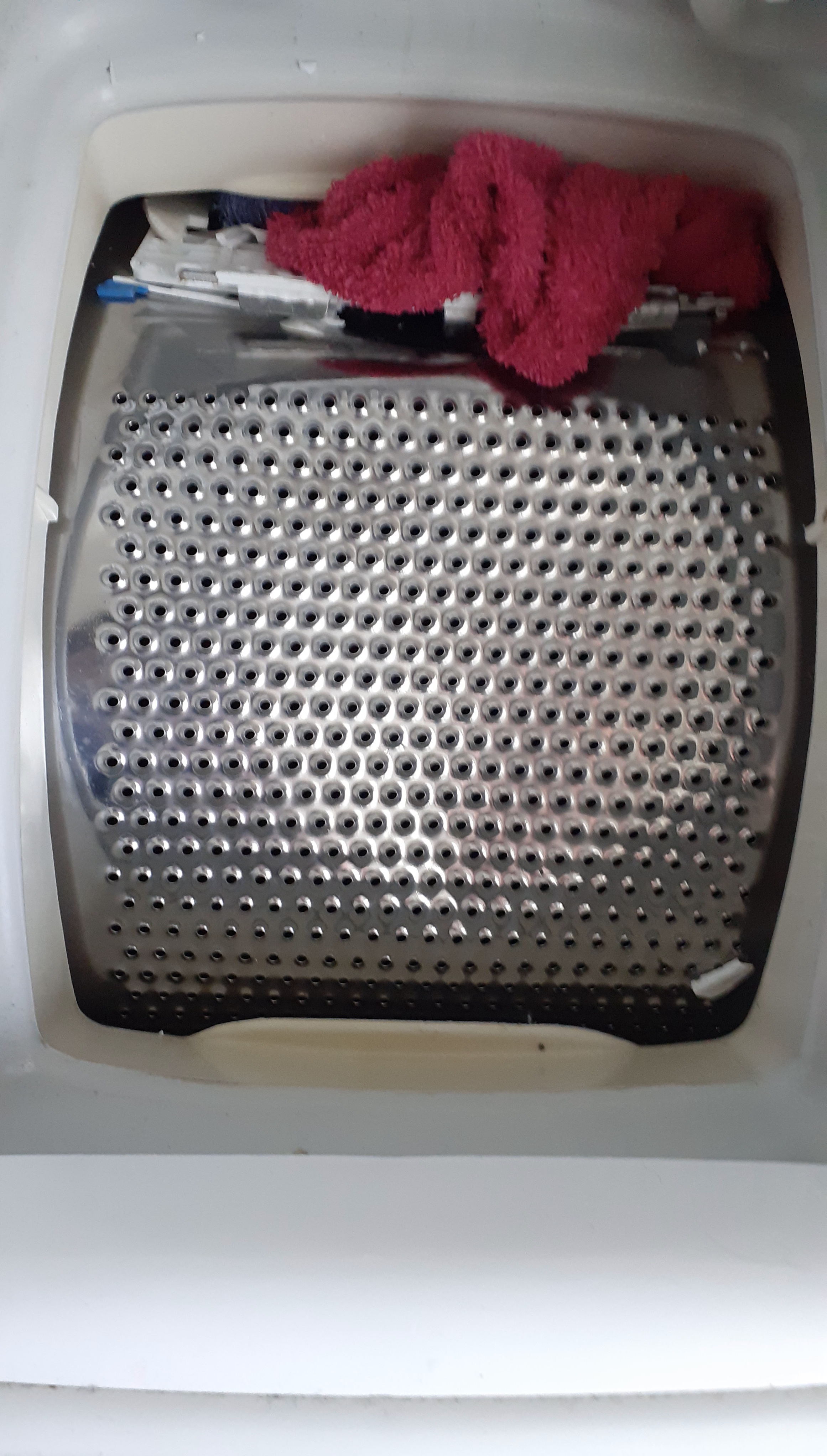

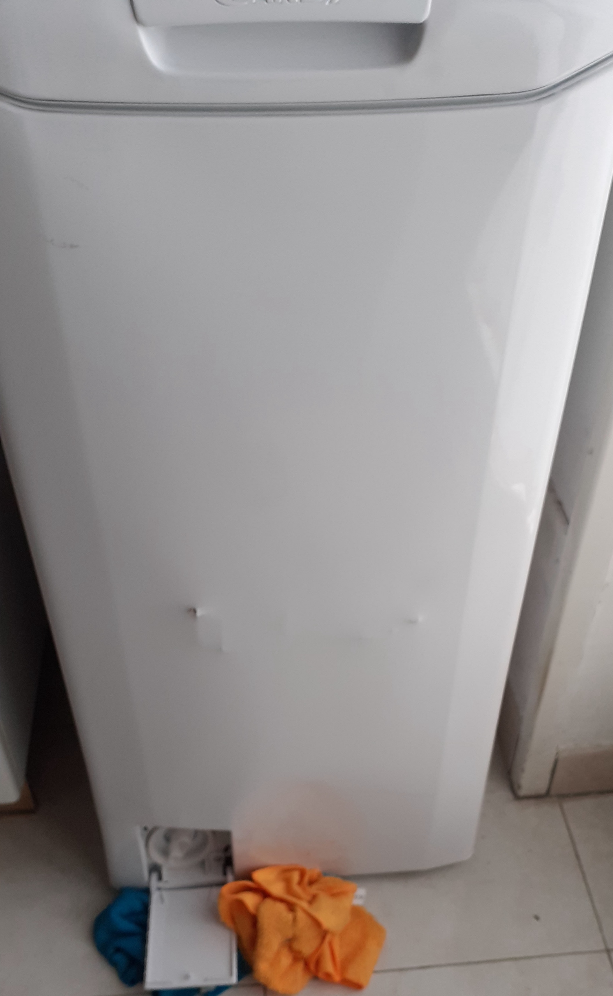

Lavatrice Candy è esplosa durante l'utilizzo
Buongiorno, scrivo perché la mia lavatrice Candy a carica dall'alto stamattina è esplosa durante il ciclo di lavaggio
Spiego meglio, mentre era in funzione all'improvviso si è sentito un botto molto forte e credo sia letteralmente implosa (sono comparsi anche come dei bozzi sulla parte frontale della lavatrice)
Un altro problema è che adesso è anche impossibile recuperare gli indumenti che si trovano all'interno della lavatrice perché non si riesce a girare il cestello (come scritto sopra, la lavatrice è a carica dall'alto)
Potreste darmi dei consigli su come girare e aprire il cestello in modo da recuperare i vestiti? Grazie in anticipo
Allego foto per farvi capire meglio com'è la situazione
Modificato: da MontiMir
ma durante la centrifuga o prima?
comunque se non si muove il cestello devo smontare la carrozzeria
6 minuti fa, reka ha scritto:
ma durante la centrifuga o prima?
comunque se non si muove il cestello devo smontare la carrozzeria
È esplosa prima della centrifuga
dalla foto sembra che si sia aperto il cestello bloccando tutto..
come dicevo la cosa da fare adesso è smontare la carrozzeria, inutile cercare di forzare la rotazione.
13 minuti fa, reka ha scritto:
dalla foto sembra che si sia aperto il cestello bloccando tutto..
come dicevo la cosa da fare adesso è smontare la carrozzeria, inutile cercare di forzare la rotazione.
Va bene, ti ringrazio
Se nella seconda foto quello che vedo sono gli sportellini del cesto, forse si riesce a muoverlo dopo aver ricacciato dentro il bucato, magari aiutandosi girando a mano la puleggia (occhio ché è tagliente). Per accedervi bisogna togliere il pannello laterale
Oppure, se non si ha troppo tempo da perdere e la lavatrice è irrecuperabile, si può tagliare la lamiera del cesto con qualcosa: lo feci con una macchina in demolizione usando delle forbici da elettricista
Meglio smontare la resistenza....
(In certi casi e' riparabile)
Saluti
