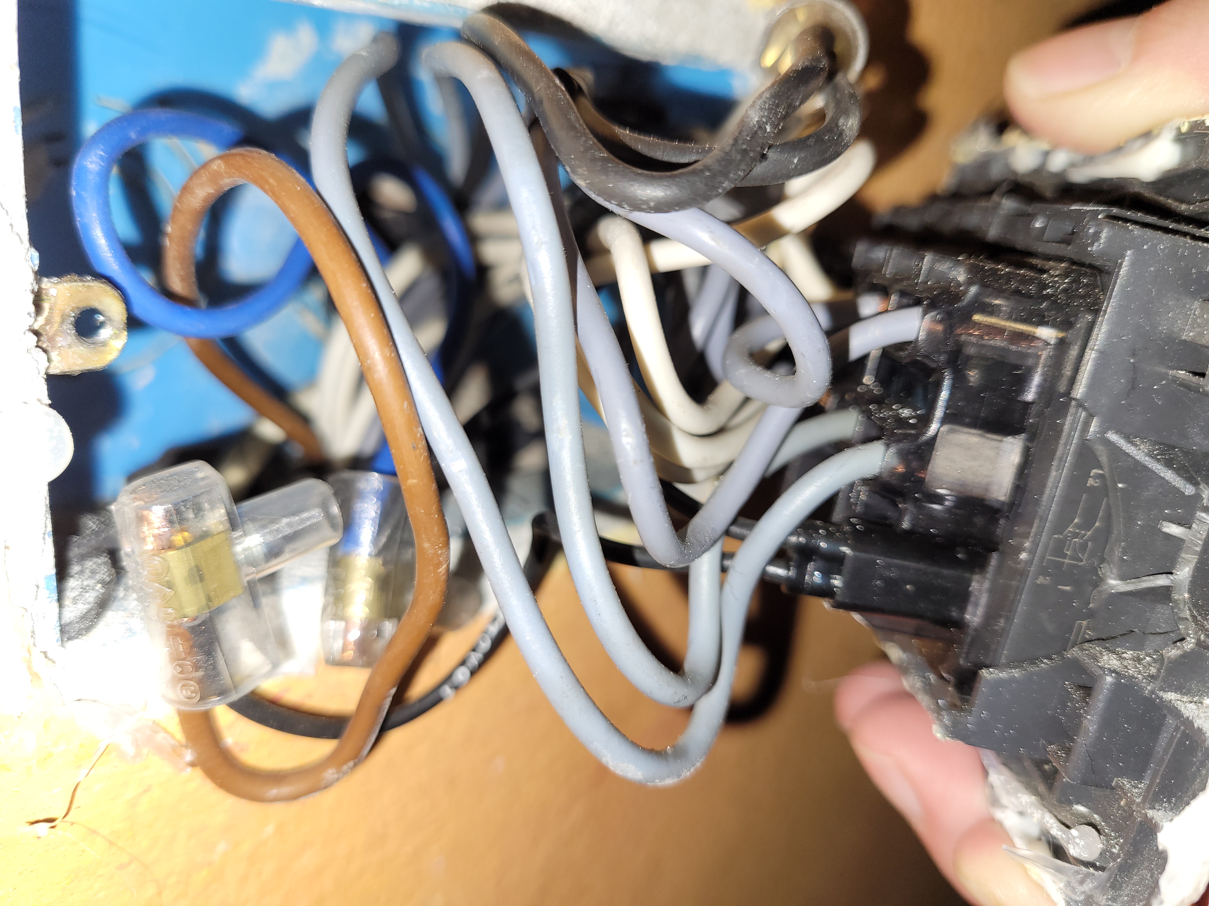

andrew72 Inserito: 2 gennaio 2023 Segnala Inserito: 2 gennaio 2023 Ciao a tutti, volevo sostituire a casa mia una placca della btcino living da 3 interruttori, mettendo una nuova placca digitale della SonOff sempre da 3 pulsanti ma che ha solamente un'uscita per ogni pulsante (non è quindi un deviatore). Il problema è che la vecchia btcino fa parte di 4 deviatori disposti in casa. Ogni interruttore quindi della scatola ha ben 4 fili grigi o bianchi che si collegano agli altri deviatori per cui non saprei come capire dove vadano a finire quei fili. Secondo voi è possibile sostituirla o servirebbe cambiare tutte gli altri deviatori? Vi giro la foto dell'attuale btcino ( ha anche il filo fase e neutro). Grazie
reka Inserita: 2 gennaio 2023 Segnala Inserita: 2 gennaio 2023 secondo me devi cambiare tutto il sistema di deviatori, non credo tu possa inserirne solo una..
ilsolitario Inserita: 2 gennaio 2023 Segnala Inserita: 2 gennaio 2023 4 fili è un invertitore, 3 fili un deviatore.. Per comando da 4 punti avrai 2 deviatore e 2 invertitori. Puoi sostituire il tutto con un relè silenzioso e 4 pulsanti
andrew72 Inserita: 3 gennaio 2023 Autore Segnala Inserita: 3 gennaio 2023 Il 2/1/2023 alle 14:16 , ilsolitario ha scritto: 4 fili è un invertitore, 3 fili un deviatore.. Per comando da 4 punti avrai 2 deviatore e 2 invertitori. Puoi sostituire il tutto con un relè silenzioso e 4 pulsanti Ok quindi anziché un interruttore sonoff digitale potrei mettere 4 relè silenziosi della SonOff (visto che li trovo anche quelli con comando wifi) , corretto? Ad ogni relè dovrei collegare la fase, un filo solo che sarà il ritorno di ogni pulsante ed il filo che porta alle lampade, sbaglio? Il problema sarà identificare i fili che vanno ai pulsanti e quelli alle lampade
ilsolitario Inserita: 3 gennaio 2023 Segnala Inserita: 3 gennaio 2023 Non conosco il sonoff ma se hanno in catalogo un relè con possibilità di essere comandato da wifi te ne basta uno e 4 pulsanti. Magari se si trova in rete uno schema di tale prodotto si può essere certi di come vada collegato.. Per trovare i fili del vecchio cablaggio parti dal punto luce e vedi che colori arrivano, in teoria un blu (neutro) e una fase che dovrebbe essere marrone, grigia, nera ma in vecchi impianti potresti trovare i colori più impensabili, da li deve andare ad un deviatore ( lo riconosci perchè ha 3 fili ). Nel dubbio per verificare metti fuori tensione l'impianto prima di aprire le scatole
DavideDaSerra Inserita: 6 gennaio 2023 Segnala Inserita: 6 gennaio 2023 (modificato) In realtà col sonoff potresti benissimo tenere l'impianto attuale a pilotare il relè (funziona infatti sia con input a pulsante che con input a interruttore). Per quanto mi riguarda gli shelly sono più flessibili (i sonoff hanno bisogno di trasformare in "anello" il sistema di interruttori, gli shelly accettano anche un solo cavo in tensione. Modificato: 6 gennaio 2023 da DavideDaSerra
