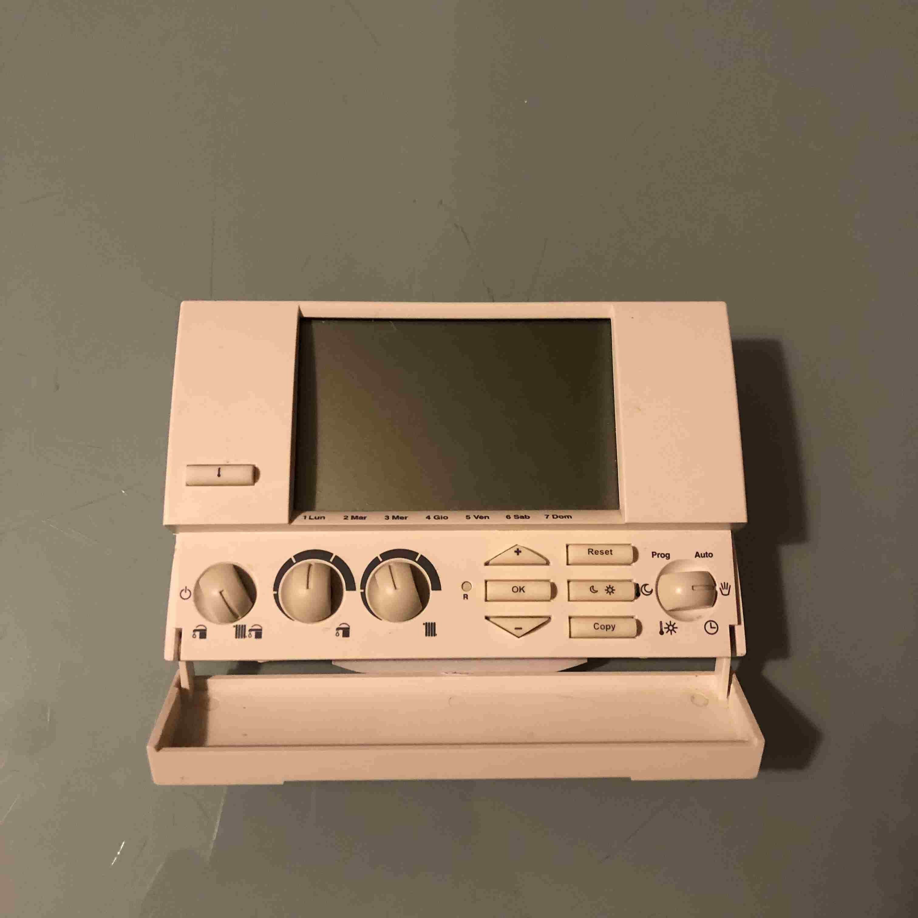

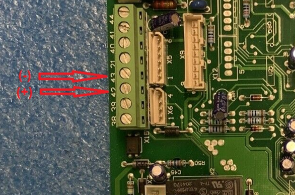

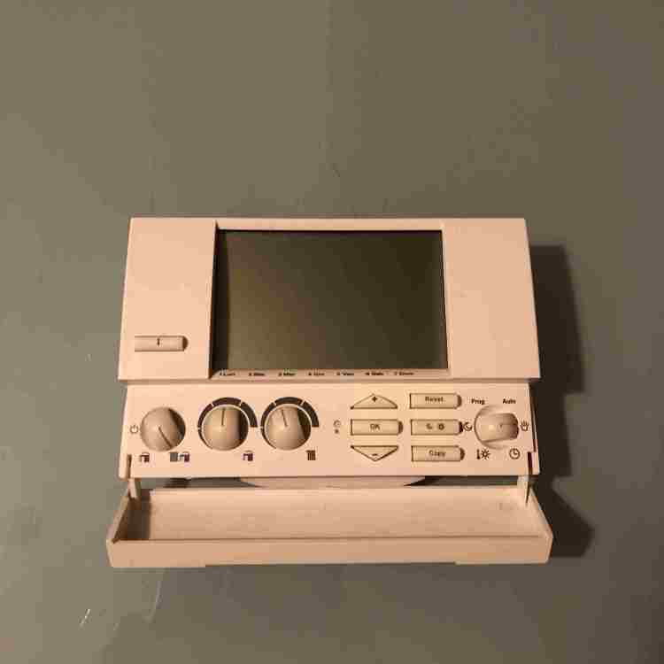

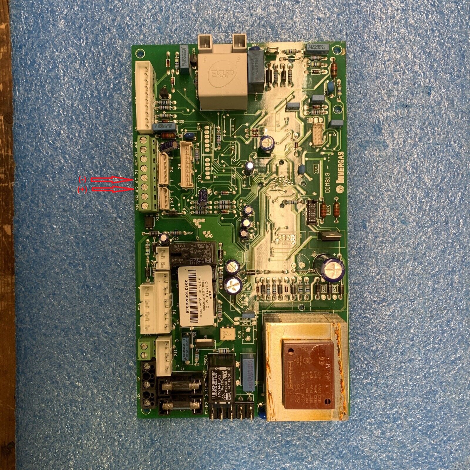

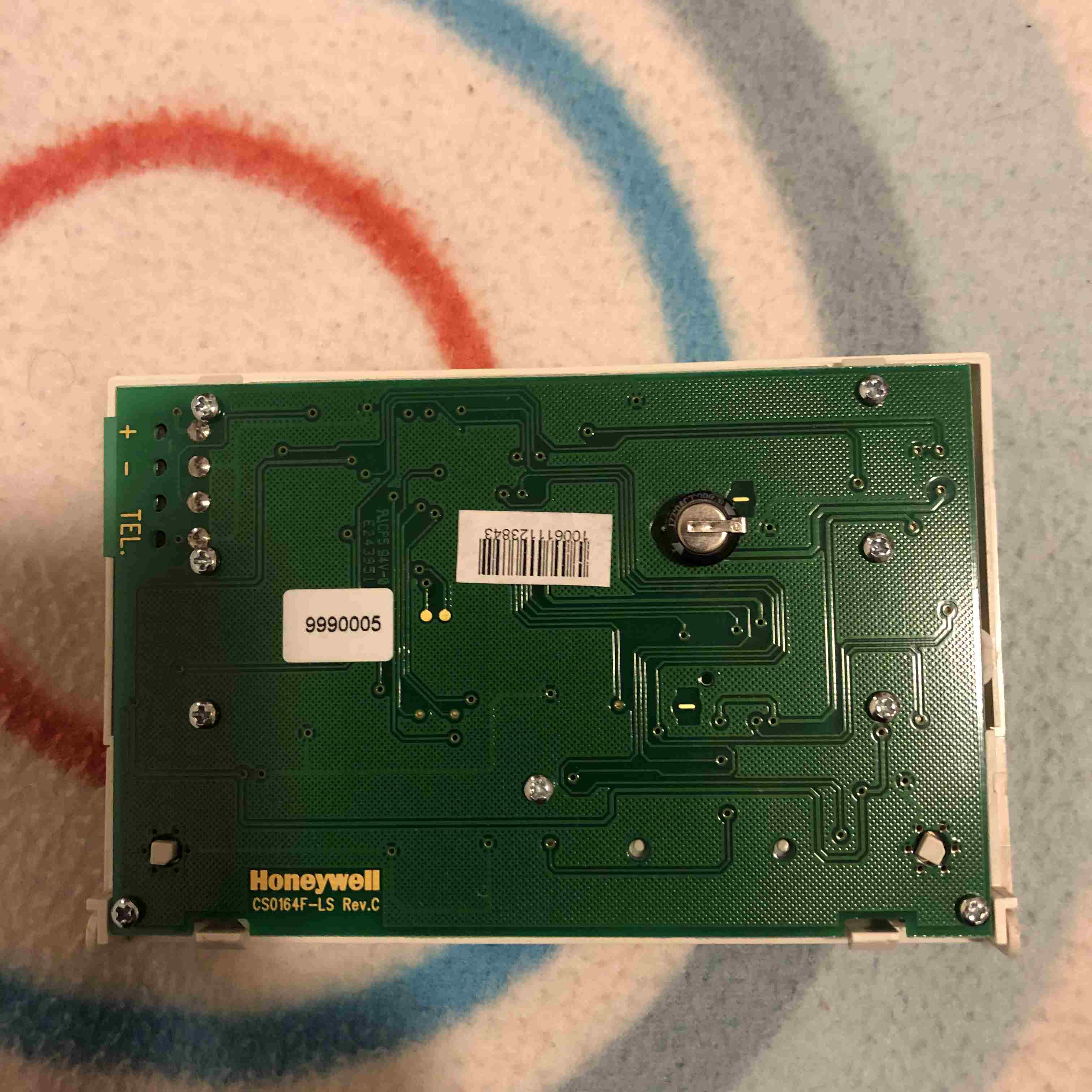

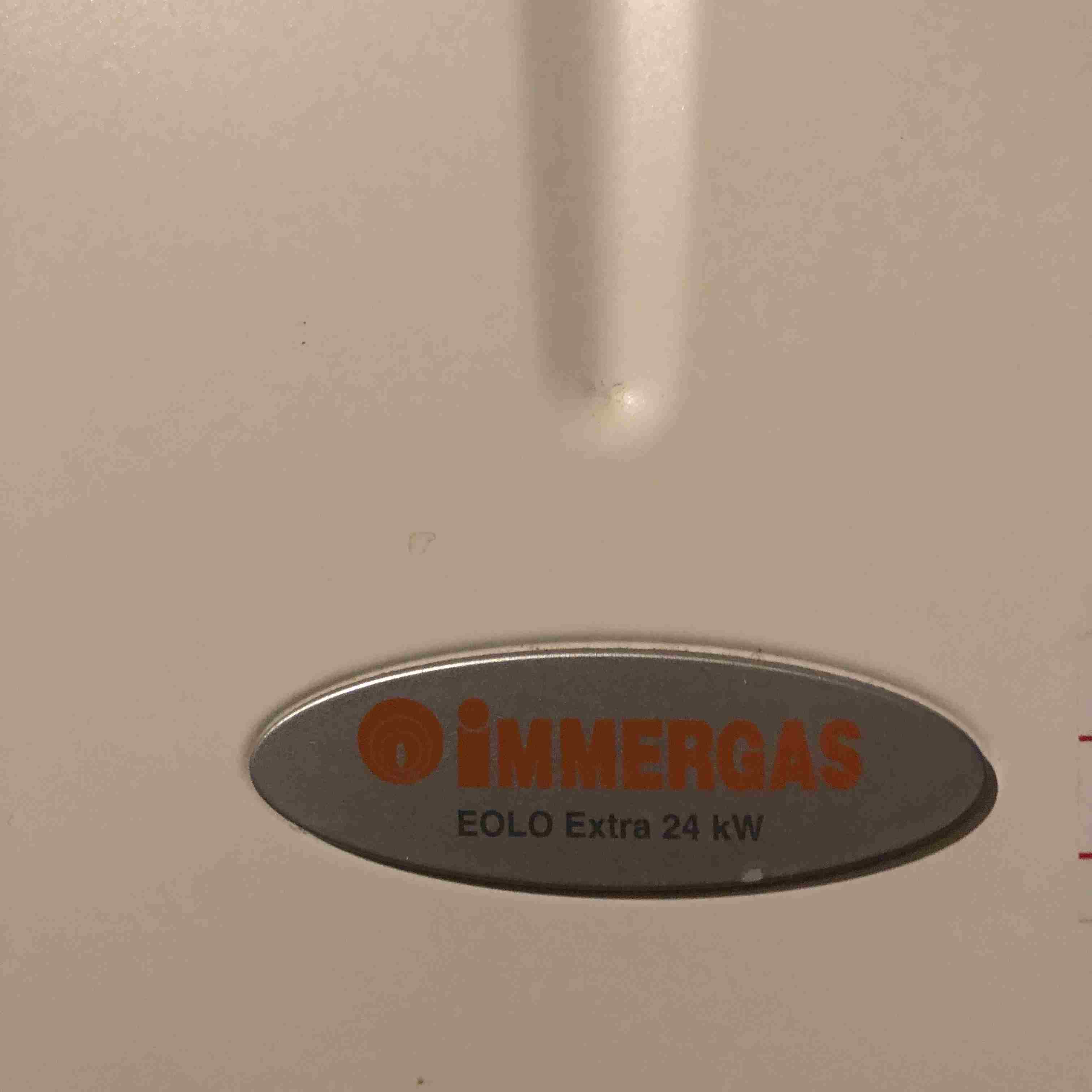

lancetta19 Inserito: 2 gennaio 2023 Segnala Inserito: 2 gennaio 2023 Salve a tutti, desidero condividere questo post, nell'intento di capire quali sono le procedure da attuare nel cambio del comando caldaia immergas. Ho trovato un ricambio di seconda mano, ma prima di collegarlo vorrei avere qualche aiuto dalla comuntità, per non capedere in qualche errore. Ringrazio anticipatamente per l'aiuto Cordiali Saluti e buon inizio 2023
vincenzo barberio Inserita: 2 gennaio 2023 Segnala Inserita: 2 gennaio 2023 Salve, bisogna togliere l'alimentazione elettrica alla caldaia, scollegare i due fili dal comando non funzionante e collegarli a quello "nuovo" esattamente come in quello vecchio (rispettando la loro posizione in funzione dei loro colori). Magari prima di scollegare i fili, potresti prendere appunti o meglio fare una foto.
lancetta19 Inserita: 2 gennaio 2023 Autore Segnala Inserita: 2 gennaio 2023 perchè non è indicato positivo o negativo? In caso contrario come si fa a definire l'ordine dei colori ?
vincenzo barberio Inserita: 2 gennaio 2023 Segnala Inserita: 2 gennaio 2023 (modificato) Sicuramente è indicato positivo e negativo, quindi se attualmente ad esempio al positivo è collegato il colore verde ed al negativo il rosso, essi vanno ricollegati allo stesso modo sul nuovo comando. P.S. Se ti è possibile, potresti indicare il modello della caldaia Immergas in questione? Modificato: 2 gennaio 2023 da vincenzo barberio
lancetta19 Inserita: 2 gennaio 2023 Autore Segnala Inserita: 2 gennaio 2023 Salve, i fili che escono dal muro sono rosso e nero, ed essendo il termostato scollegato ( chi la smontato non ha lasciato segno del collegamento) non so quale dei due è il negativo. Il modello della caldaia è Eolo Extra 24kw Puoi aiutarmi? Grazie
reka Inserita: 2 gennaio 2023 Segnala Inserita: 2 gennaio 2023 non puoi fidarti dei colori allora, devi andare alla morsettiera della caldaia e individuare fisicamente dove si collega all'arrivo
lancetta19 Inserita: 2 gennaio 2023 Autore Segnala Inserita: 2 gennaio 2023 Troverò gli stessi colori nella morsettiera rosso e nero?
vincenzo barberio Inserita: 2 gennaio 2023 Segnala Inserita: 2 gennaio 2023 Il positivo (+) del comando remoto, nella morsettiera della scheda della caldaia va collegato al numero 42 Il negativo (-) // // // // // va collegato al numero 43
lancetta19 Inserita: 2 gennaio 2023 Autore Segnala Inserita: 2 gennaio 2023 Grazie Vincenzo per il prezioso suggerimento. Avendo la caldaia sul balcone in un vano esterno domani con la luce ci guardo. Quindi dovrò trovare la giusta corrispondenza di colore dei fili ai numeri da te indicati 42 positivo (+) 43 negativo (-) giusto ?! Sulla scheda madre
vincenzo barberio Inserita: 2 gennaio 2023 Segnala Inserita: 2 gennaio 2023 2 ore fa, lancetta19 ha scritto: Salve, i fili che escono dal muro sono rosso e nero, ed essendo il termostato scollegato ( chi la smontato non ha lasciato segno del collegamento) Questo farebbe pensare che la caldaia da un po di tempo è inattiva. Se si tratta di qualche mese (ma a volte basta anche meno) potrebbe essersi bloccato il circolatore. In questo caso, prima di ridare tensione, converrebbe fare una verifica. Comunque anche senza verificare (e anche se sconsigliato), si può accendere la caldaia. Ovviamente se la pompa (circolatore) resta ferma, la temperatura dell'acqua si innalzerà in qualche secondo facendo intervenire il termostato di sicurezza.
lancetta19 Inserita: 2 gennaio 2023 Autore Segnala Inserita: 2 gennaio 2023 Grazie Vincenzo la caldaia non è ferma perché la sto usando con i comandi manuali. Devo solo cambiare il comando amico remoto
lancetta19 Inserita: 3 gennaio 2023 Autore Segnala Inserita: 3 gennaio 2023 Chi è che ha un esempio di scheda madre (foto) dove si vedere la morsettiera e i collegamenti slot 42 positivo (+) e slot 43 negativo (-) ? Ringrazio anticipatamente per l'aiuto
reka Inserita: 3 gennaio 2023 Segnala Inserita: 3 gennaio 2023 sul sito immergas trovi il manuale e c'è il disegno, comunque lungo il lato dove arriva l'alimentazione è lo spinotto più lontano posto vicino al trasformatore di accensione.
lancetta19 Inserita: 3 gennaio 2023 Autore Segnala Inserita: 3 gennaio 2023 E' questa la morettiera con le posizioni ?
reka Inserita: 3 gennaio 2023 Segnala Inserita: 3 gennaio 2023 quella che ho trovato io nel manuale è molto simile, comunque la numerazione è sempre quella.. apri la tue e se hai dubbi fai una foto, per aprirla e guardare come sono collegati i fili potresti anche non spegnerla ma devi stare molto attento..
lancetta19 Inserita: 3 gennaio 2023 Autore Segnala Inserita: 3 gennaio 2023 Grazie, meglio spegnere tutto, non sono un esperto!
vincenzo barberio Inserita: 3 gennaio 2023 Segnala Inserita: 3 gennaio 2023 (modificato) Ma visto che devi cambiare e non installare da nuovo il comando, i fili in caldaia dovrebbero essere già collegati. A questo punto bisognerebbe verificare solo la posizione dei colori tra 42 e 43. Anche se generalmente per + si usa il rosso e per - il nero. Modificato: 3 gennaio 2023 da vincenzo barberio
lancetta19 Inserita: 3 gennaio 2023 Autore Segnala Inserita: 3 gennaio 2023 Grazie Vincenzo, verificherò che sulla scheda madre il rosso (positivo +) sia nello slot 42 e nero (negativo -) sia in quello 43, onde evitare pasticci. Comunque io ad oggi ho un rosso e un nero nella posizione "volante" del termostato. Se non hanno fatto le cose con i "piedi" dovrebbe essere così.....
