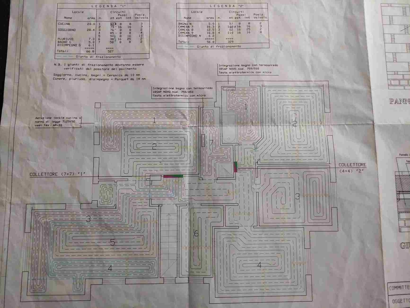

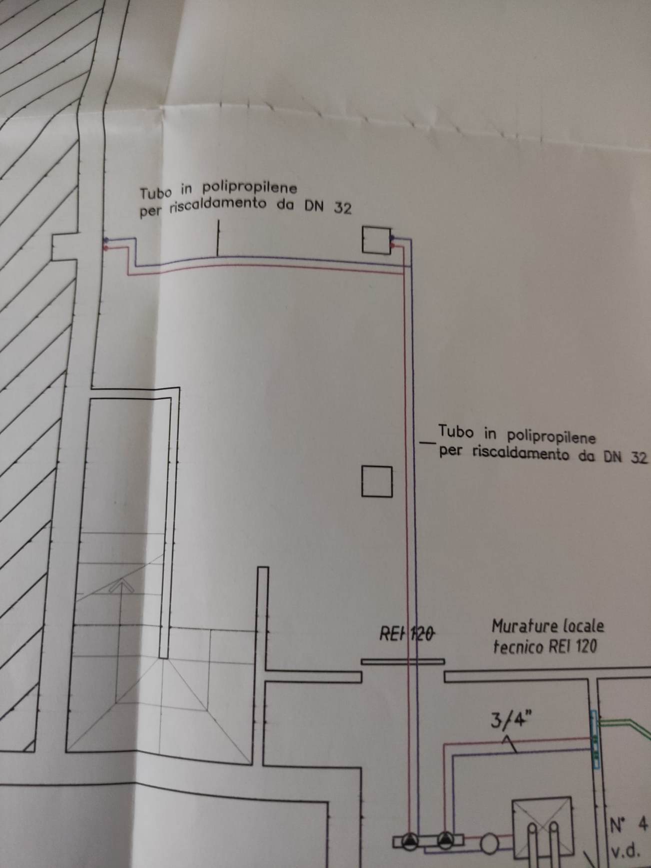

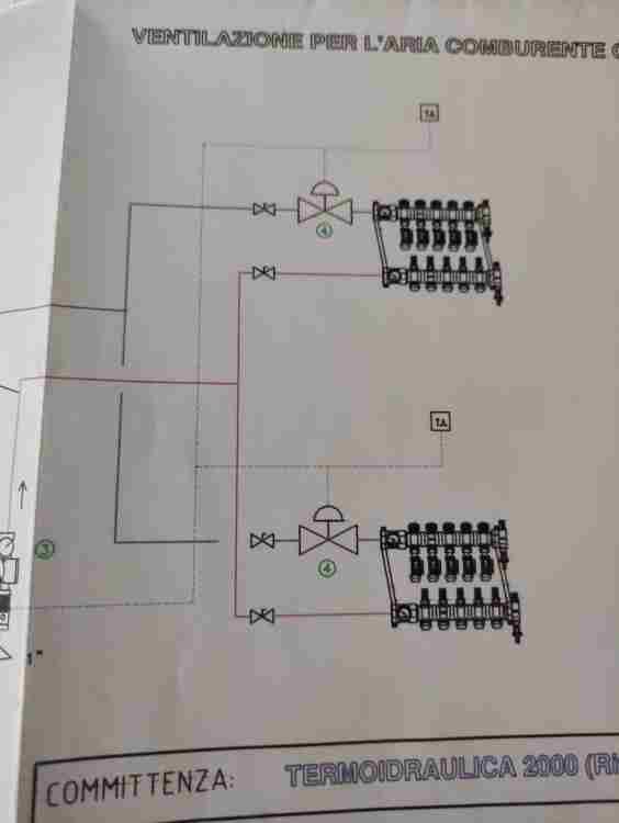

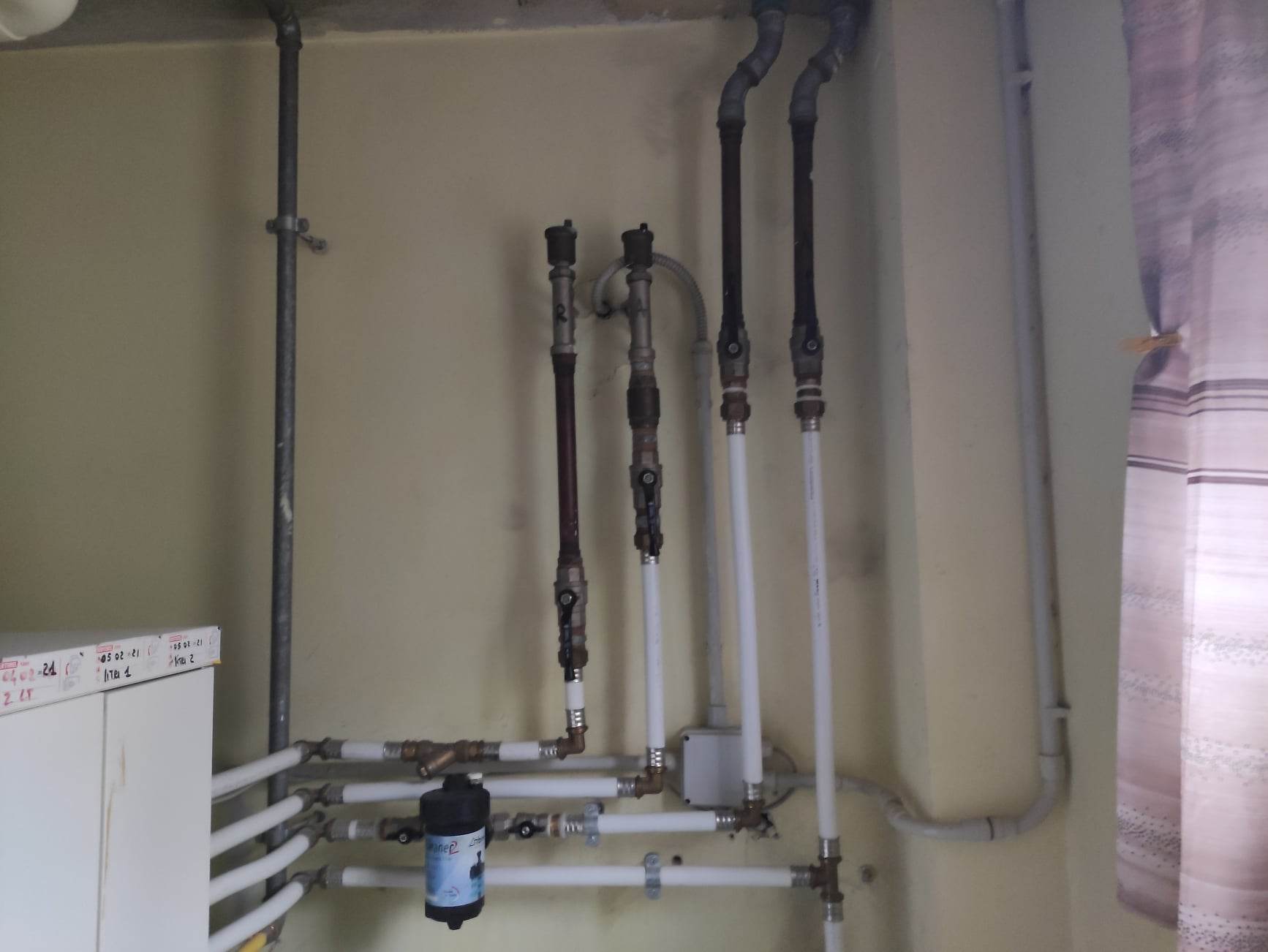

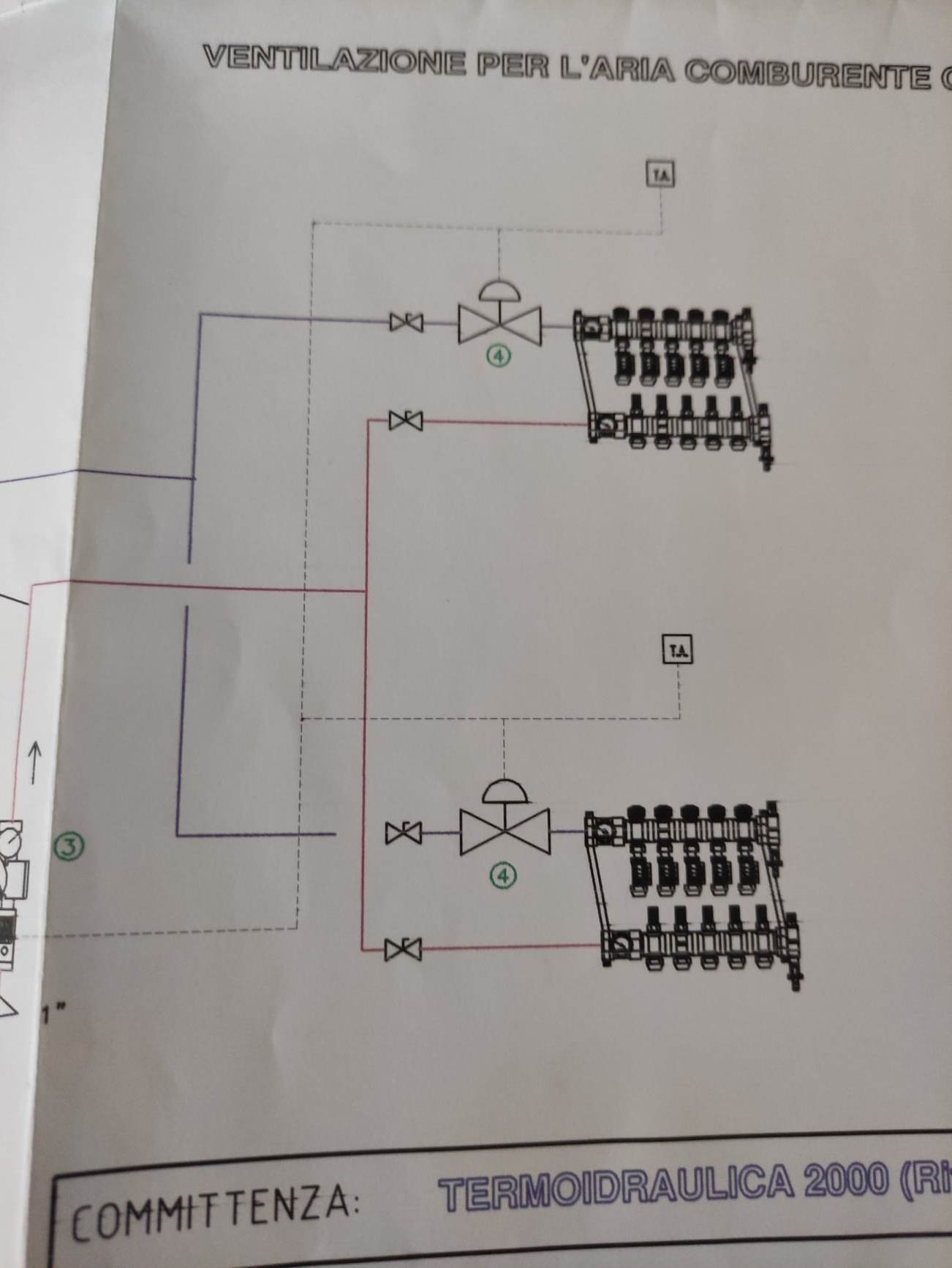

tonyiava Inserito: 2 gennaio 2023 Segnala Share Inserito: 2 gennaio 2023 Buongiorno, avrei un quesito da sottoporre , ho un abitazione di 120m/q con impianto di riscaldamento a pavimento suddiviso in due zone giorno e notte con caldaia a condensazione marca immergas modello hercules 26KW , ultimamente ho notato che la temperatura dell'acqua che la caldaia manda ai collettori è impostata a 35 gradi ( visualizzato sul display della caldaia) , mentre il termometro che c'è sul collettore indica 31/32 gradi, questa situazione si verifica quando il riscaldamento va sia in zona giorno che in zona notte , mentre se va appena una sola zona indipendentemente che sia giorno o notte la temperatura dell'acqua che arriva al collettore non perde nessun grado , è normale ? Grazie Link al commento Condividi su altri siti More sharing options...
Alessio Menditto Inserita: 2 gennaio 2023 Segnala Share Inserita: 2 gennaio 2023 Dipende se i tubi da caldaia a collettore sono ben isolati. Link al commento Condividi su altri siti More sharing options...
tonyiava Inserita: 2 gennaio 2023 Autore Segnala Share Inserita: 2 gennaio 2023 grazie anticipatamente , la caldaia e posizionata in un locale apposito giù in garage i tubi che escono dalla caldaia non hanno nessun tipo di isolamento ossia si vede solo il tubo in rame , a parte questo come si spiega che se va un solo collettore non vi è nessuna differenza tra mandata e collettore? Link al commento Condividi su altri siti More sharing options...
Alessio Menditto Inserita: 2 gennaio 2023 Segnala Share Inserita: 2 gennaio 2023 2 minuti fa, tonyiava ha scritto: non hanno nessun tipo di isolamento ossia si vede solo il tubo in rame Ecco…mamma mia. Link al commento Condividi su altri siti More sharing options...
tonyiava Inserita: 2 gennaio 2023 Autore Segnala Share Inserita: 2 gennaio 2023 grazie anticipatamente , la caldaia e posizionata in un locale apposito giù in garage i tubi che escono dalla caldaia non hanno nessun tipo di isolamento ossia si vede solo il tubo in rame , a parte questo come si spiega che se va un solo collettore non vi è nessuna differenza tra mandata e collettore? Quindi il problema è dato dall'isolamento dei tubi? Però non vorrei essere ripetitivo , ma se è la causa sono i tubi non isolati come mai quado va appena una zona il problema non sussiste ? Link al commento Condividi su altri siti More sharing options...
Alessio Menditto Inserita: 2 gennaio 2023 Segnala Share Inserita: 2 gennaio 2023 Tony non lo so ma già che non hanno isolato i tubi non è un buon segno. Link al commento Condividi su altri siti More sharing options...
tonyiava Inserita: 2 gennaio 2023 Autore Segnala Share Inserita: 2 gennaio 2023 grazie anticipatamente , la caldaia e posizionata in un locale apposito giù in garage i tubi che escono dalla caldaia non hanno nessun tipo di isolamento ossia si vede solo il tubo in rame , a parte questo come si spiega che se va un solo collettore non vi è nessuna differenza tra mandata e collettore? Quindi il problema è dato dall'isolamento dei tubi? Però non vorrei essere ripetitivo , ma se è la causa sono i tubi non isolati come mai quado va appena una zona il problema non sussiste ? ok grazie Link al commento Condividi su altri siti More sharing options...
reka Inserita: 2 gennaio 2023 Segnala Share Inserita: 2 gennaio 2023 servirebbe avere lo schema dell'impianto per capire che giro fa l'acqua. è anche possibile che il termometro sul collettore sia sul ritorno.. Link al commento Condividi su altri siti More sharing options...
tonyiava Inserita: 2 gennaio 2023 Autore Segnala Share Inserita: 2 gennaio 2023 (modificato) Salve innanzitutto, non penso che il termometro sia sul ritorno anche perchè ce ne sono due uno sulla mandata e uno sul ritorno e lo scambio tra i due è di 5/6 gradi Modificato: 2 gennaio 2023 da Alessio Menditto Eliminato ripetizione Link al commento Condividi su altri siti More sharing options...
reka Inserita: 3 gennaio 2023 Segnala Share Inserita: 3 gennaio 2023 quindi al ritorno segna 25° ok, adesso sappiamo di più. quindi adesso serve sapere solo che giro fa l'acqua,.. Link al commento Condividi su altri siti More sharing options...
tonyiava Inserita: 3 gennaio 2023 Autore Segnala Share Inserita: 3 gennaio 2023 grazie anticipatamente , la caldaia e posizionata in un locale apposito giù in garage i tubi che escono dalla caldaia non hanno nessun tipo di isolamento ossia si vede solo il tubo in rame , a parte questo come si spiega che se va un solo collettore non vi è nessuna differenza tra mandata e collettore? Quindi il problema è dato dall'isolamento dei tubi? Però non vorrei essere ripetitivo , ma se è la causa sono i tubi non isolati come mai quado va appena una zona il problema non sussiste ? ok grazie Salve innanzitutto, non penso che il termometro sia sul ritorno anche perchè ce ne sono due uno sulla mandata e uno sul ritorno e lo scambio tra i due è di 5/6 Buongiorno, esatto il ritorno segna 25 gradi per il giro che fa l'acqua allego progetto impianto spero che sia abbastanza grazie Link al commento Condividi su altri siti More sharing options...
reka Inserita: 3 gennaio 2023 Segnala Share Inserita: 3 gennaio 2023 prima di rispondere clicca su "editor trasparente" che ti toglie la vecchia risposta, rimane più leggibile la discussione. comunque se c'è qualcosa di strano è nel giro che c'è tra caldaia e i due collettori, eventuali valvole, bypass o altro.. Link al commento Condividi su altri siti More sharing options...
tonyiava Inserita: 3 gennaio 2023 Autore Segnala Share Inserita: 3 gennaio 2023 giri strani non ne fa perchè i tubi che escono dalla caldaia arrivano subito al collettore allego foto e non ho nessun tipo valvole bypass ecc.ecc non è che magari sia la pompa della caldaia che non ce la fa visto che se è va una sola zona l'acqua non perde nessun grado , Link al commento Condividi su altri siti More sharing options...
reka Inserita: 3 gennaio 2023 Segnala Share Inserita: 3 gennaio 2023 ma i due collettori non sono vicini, da dove entrano nel tubo fino ai collettori che collegmaento c'è? un semplice T Link al commento Condividi su altri siti More sharing options...
tonyiava Inserita: 3 gennaio 2023 Autore Segnala Share Inserita: 3 gennaio 2023 allego foto impianto Link al commento Condividi su altri siti More sharing options...
reka Inserita: 3 gennaio 2023 Segnala Share Inserita: 3 gennaio 2023 a me viene il dubbio del rilevamento in caldaia, è la temepratura effettiva o quella di mandata impostata? non c'è un termometro in partenza? Link al commento Condividi su altri siti More sharing options...
tonyiava Inserita: 3 gennaio 2023 Autore Segnala Share Inserita: 3 gennaio 2023 (modificato) non c'è nessun termometro che rileva la temperatura di mandata in partenza io la leggo dal display della caldaia , ma come ho già detto precedentemente a prescindere dal rilevamento in caldaia , perchè se va appena un collettore la temperatura dell'acqua è uguale sia quella impostata in caldaia che quella che arriva al collettore? invece se vanno tutti e due collettori l'acqua perde minimo 3/4 gradi è normale? è questo che non riesco a capire Modificato: 3 gennaio 2023 da tonyiava Link al commento Condividi su altri siti More sharing options...
