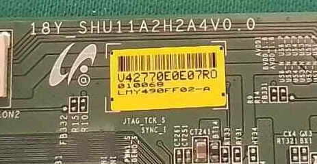

alfetta27 Inserito: 2 gennaio 2023 Segnala Inserito: 2 gennaio 2023 (modificato) Salve, il televisore in oggetto Sony KD-49FX9005 dopo essere rimasto spento ed inutilizzato un paio di mesi, è stato spostato in una nuova abitazione, fissandolo al muro con apposite staffe. Presenta questo difetto: strisce verticali occasionali, quasi sempre solo in modalità smart, che sembrano sparire dopo circa 20 minuti . Commutando in modalità TV antenna, per intenderci, il difetto di colpo sparisce. Ho letto che potrebbe essere la t-con difettosa. Ne ho ordinata una che è per KD-49XH9505, presenta lo stesso codice stampigliato sulla scheda, ma un codice diverso sull'adesivo giallo. Credo di aver fatto un acquisto errato. Ho letto in giro anche di eprom da resettare. Qualcuno più esperto può dirmi qualcosa in più? Spero non si tratti del pannello difettoso. Grazie mille per l'attenzione. scheda posseduta scheda acquistata Modificato: 2 gennaio 2023 da alfetta27
alfetta27 Inserita: 22 febbraio 2023 Autore Segnala Inserita: 22 febbraio 2023 Ho provveduto a sostituire la t-con, ma il problema delle strisce rimane lo stesso e si presenta con le stesse tempistiche sparendo dopo circa 20 minuti. Deduco che la t-con originale era buona. Ora inoltre a tv spento a volte trovo improvvisamente il led anteriore acceso in rosso fisso, in verde fisso, o in verde-rosso lampeggiante. Avete consigli e suggerimenti? Grazie.
Riccardo Ottaviucci Inserita: 22 febbraio 2023 Segnala Inserita: 22 febbraio 2023 guasto del pannello
alfetta27 Inserita: 22 febbraio 2023 Autore Segnala Inserita: 22 febbraio 2023 Grazie, quindi non riparabile in modo economico?
Riccardo Ottaviucci Inserita: 22 febbraio 2023 Segnala Inserita: 22 febbraio 2023 restano da controllare i flex del pannello,visto il difetto random,altrimenti la vedo dura
3kek1 Inserita: 22 febbraio 2023 Segnala Inserita: 22 febbraio 2023 (modificato) Non darei per scontato alla prima prova che è cosi, intanto proverei a restituire la tcon sbagliata, poi proverei a prenderne una con lo stesso codice LMY e facendomi assicurare che proviene da tv funzionante con schermo infranto, possibilmente che accetti la restituzione, ce n'è da cercare mi sa.. PS: da sempre circolano tcon difettose vendute per buone.. Modificato: 22 febbraio 2023 da 3kek1
