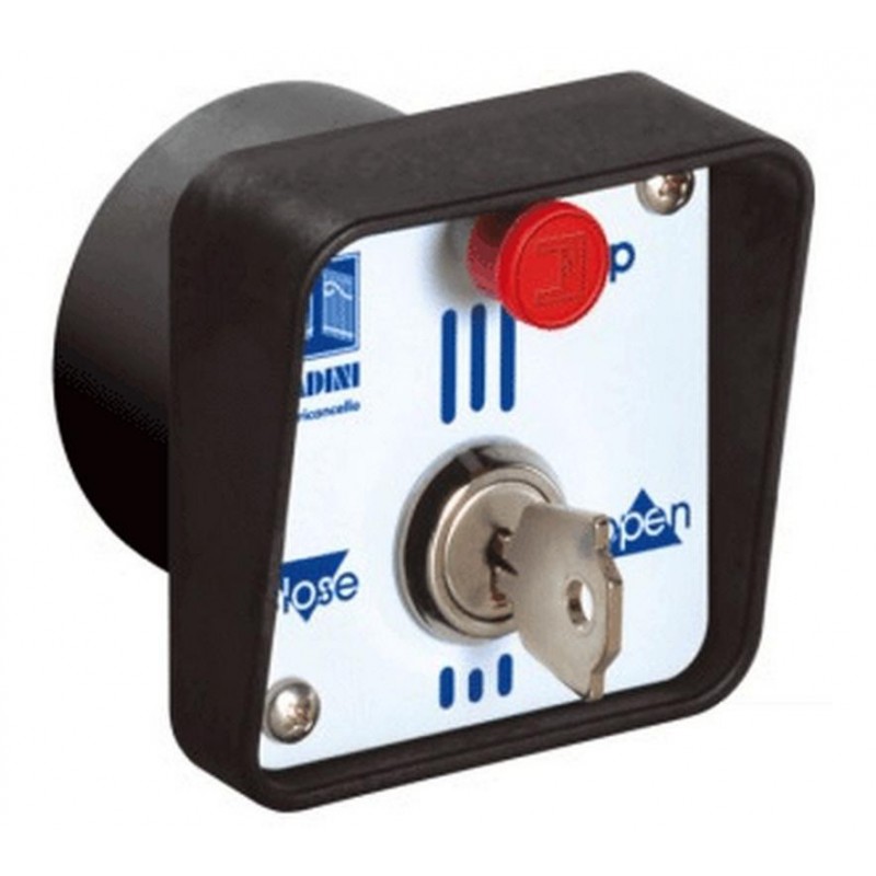

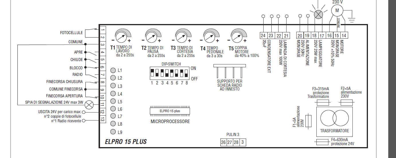

Aiuto Cancello automatico fadini 130/elpro 15 plus
Gioacdc
Ciao a tutti
ho questo problema da risolvere su questo cancello
premessa non sono un tecnico specializzato, ma elettricista appassionato
il cancello si presentava con una serie di problemi quasi tutti risolti
- motore in corto (dovuto ai fili d'uscita dallo chassi consumati a causa delle vibrazioni per bulloni allentati) "risolto"
- scheda con contatti falsi in ogni dove a causa di contatti involontari vari dovuti a lumache ecc (nessun fusibile saltato circuito alta tensione ok e microprocessore ok) "risolto con pulizia e rifacimento saldature"
- presenza di un relè 24v ac esterno, (che non riesco a capire la sua funzionalità - forse serve a eseguire qualche operazione proveniente dal citofono interno la casa , di apertura e chiusara cancello tramite pulsanti del citofono) con contatti ossidati e alcuni staccati ,
ho acquistato un nuovo relè sostituito ma il problema spiegato di seguito persiste, non sono sicuro di averlo collegato correttamente.
il relè non fa nulla è collegato con 4 fili.
Ho due fili per la 24v suppongo  , uno proveniente dalla scheda e l'altro presumibilmente che vada dentro casa a ridosso del citofono interno.
e altri e due cavi dove un cavo va diretto alla scheda al contatto numero 6 (blocco) l'altro contatto va al selettore a chiave apri/chiudi/blocco al contatto 4 (foto in allegato)
ho iniziato con la verifica del motore , bypassando la scheda e collegando il motore diretto , il cancello apre e chiude
ho ricollegato la scheda,  il segnale radio riceve senza problemi , le fotocellule funzionano correttamente
il problema che si presenta è che la scheda mi segnala che il cancello è in blocco (led 5 spento e led 7 lampeggiante)
L1= Alimentazione 230V 50Hz è acceso
L2= Fotocellule, si spegne ad ostacolo presente
L3= Apre, si illumina ad impulso del comando di apertura
L4= Chiude, si illumina ad impulso del comando di chiusura
L5= Blocco, si spegne ad impulso del comando di stop
L6= Radio, si illumina ad ogni impulso dal trasmettitore
L7= Stato dell’automazione, lampeggia durante il movimento
L8= Finecorsa chiude, spento a cancello chiuso
L9= Finecorsa apre, spento a cancello aperto
facendo un ponticello sui contatti 3 e 6 sulla scheda (blocco e comune) Il cancello funziona perfettamente , apre e chiude da chiave , apre e chiude da radiocomando
e tutti i led sono in ordine
togliendo il ponticello torna tutto come prima , cancello in blocco
è questo relè che mi sta facendo dannare ? lo sto collegando male ? ma sopratutto quale sarebbe il suo scopo se fondamentalmente è collegato al selettore a chiave
grazie in anticipo
Link al commento
Condividi su altri siti
Stefano Dalmo
3 e 6 Vanno  collegati  al pulsante di sicurezza rosso ,stop , NC .
In caso di necessità si preme  il tasto rosso ,  si apre il circuito e si blocca l'automazione.
Alla fine della risoluzione del problema che ha  fatto premere il pulsante di sicurezza , si riarma a mano il tasto.
Modificato: da Stefano Dalmo
Link al commento
Condividi su altri siti
